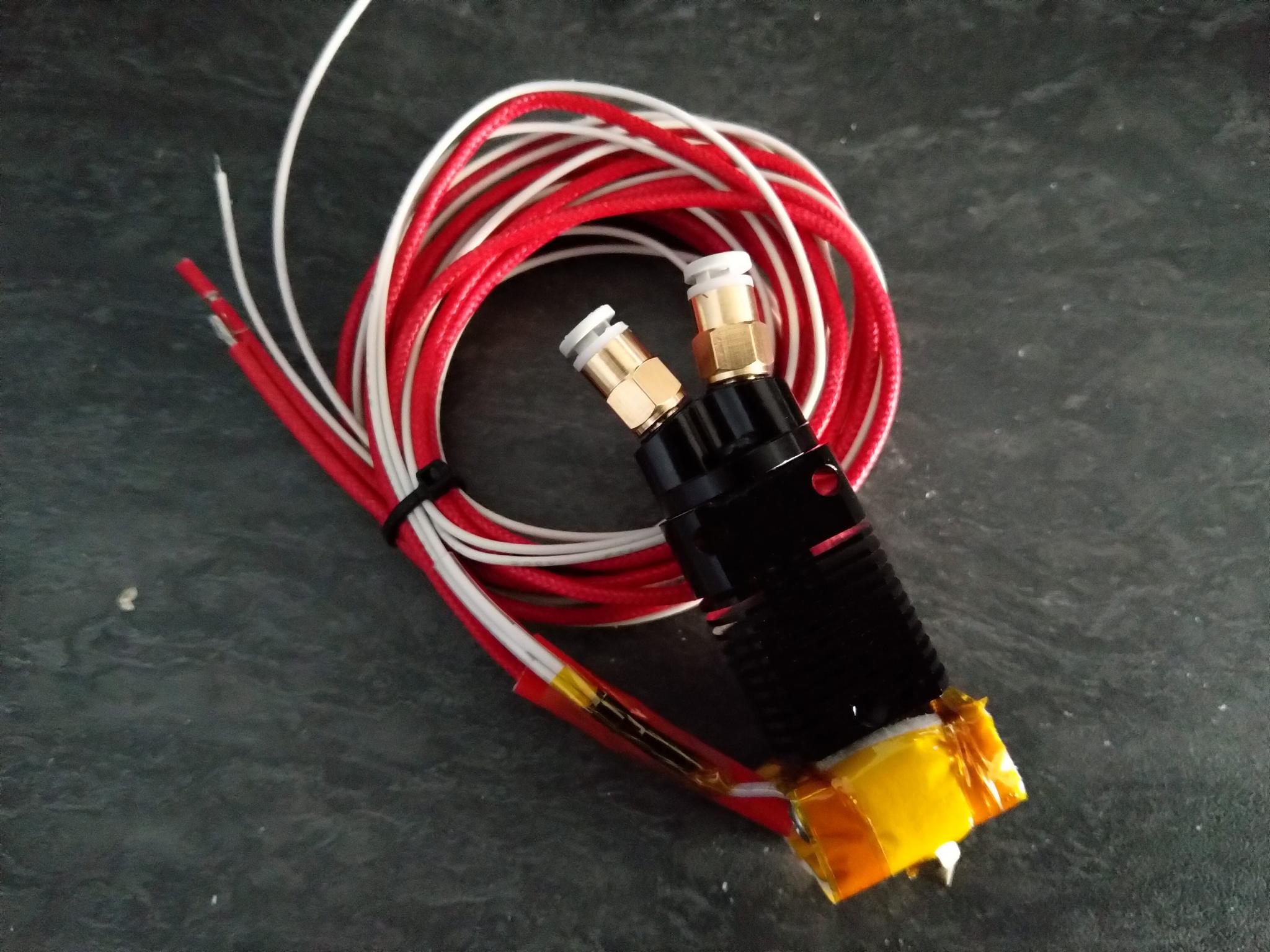

Bosco2509 Posté(e) Janvier 9, 2019 Partager Posté(e) Janvier 9, 2019 Je l'ai ! Elle est arrivée ! Oh joie ! Oh bonheur ! Oh... que j'ai pas le temps de m'en occuper... PS : Sinon... dans ma famille "Imprimante de Bosco" (ou "Mes Imprimantes) la famille va d'agrandir d'une nouvelle dans l'équipe : La Creality LD001. Elle est commandée ! Commande validée et confirmée par le vendeur... livraison estimée entre le 26 et le 23 Janvier. Oui... je sait... je suis une vrai girouette... alors que j'étais intéressés, j'avais ensuite dit que : "Je vais attendre que les prix des consommables baisses." Mais sur ce coup là... je ne suis qu'à 50% responsable... a force de regarder les vidéos des imprimantes SLA et des impressions SLA, c'est madame ma compagne, qui la veut... Pour fabriquer de bagues et des montures de bijouterie... pour un faire un "Petit Commerce". Et moi, je voulais imprimer 4 pièces par une de ces machines. En clair : Plus de boulot pour moi ! Me voilà dans de beau drap ! Chose qui me laisse perplexe : Vais-je arriver à jouer les chimistes ? La physique... cela je connais bien et je maîtrise, je dirais... mais la chimie... j'ai jamais êut de bonnes notes à l'école. Lien vers le commentaire Partager sur d’autres sites More sharing options...

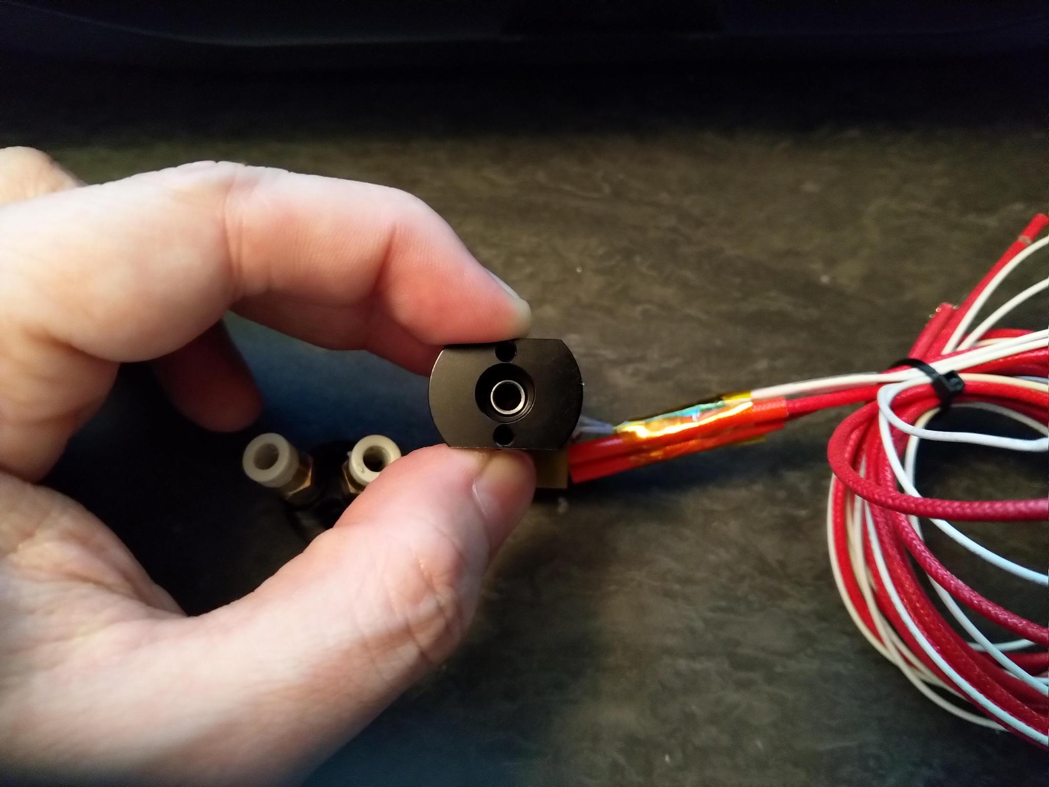

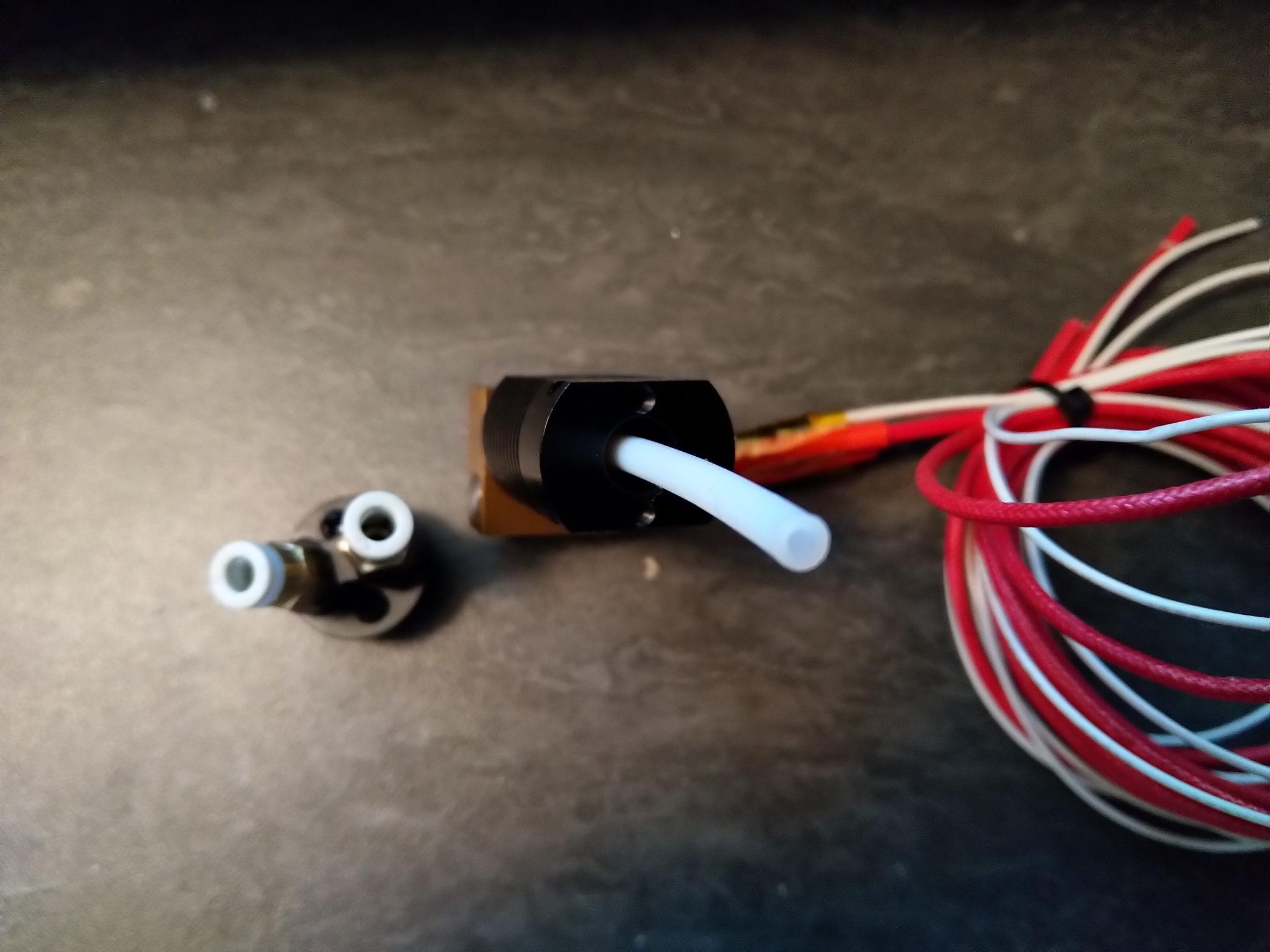

Bosco2509 Posté(e) Janvier 9, 2019 Partager Posté(e) Janvier 9, 2019 Pour en revenir à cette nouvelle tête... J'ai pas pût m'en empêcher... En la démontant... je me rend compte... qu'il n'y a pas de tube PTFE à l'intérieur ! @Lecoyote je pense que tu seras d'accord avec moi... il est fortement recommandé d'en installé un... corrige moi si je me trompe. Lien vers le commentaire Partager sur d’autres sites More sharing options...

Lecoyote Posté(e) Janvier 10, 2019 Auteur Partager Posté(e) Janvier 10, 2019 @Bosco2509, tu as éveillé ma curiosité. Je n'avais pas pensé à la démonter, mais là je viens de vérifier et pas de PTFE dans la mienne non plus!!! Etonnant, mais du coup je suis tenté de démonter la tête originale de la CR-X pour vérifier si c'est pareil . Je ferai ça ce soir si j'ai un moment et je vous dirai... 1 Lien vers le commentaire Partager sur d’autres sites More sharing options...
Lecoyote Posté(e) Janvier 10, 2019 Auteur Partager Posté(e) Janvier 10, 2019 Alors j'ai démonté la tête de la CR-X et il y a bien un PTFE dedans... Je pense plus prudent d'en mettre un dans la copie... D'ailleurs je ne vois même pas comment ça peut fonctionner sans?? 1 Lien vers le commentaire Partager sur d’autres sites More sharing options...
Bosco2509 Posté(e) Janvier 10, 2019 Partager Posté(e) Janvier 10, 2019 il y a 3 minutes, Lecoyote a dit : Alors j'ai démonté la tête de la CR-X et il y a bien un PTFE dedans... Je pense plus prudent d'en mettre un dans la copie... D'ailleurs je ne vois même pas comment ça peut fonctionner sans?? On prend le risque de boucher... de sous-extruder... bref de faire des impressions très moches... Ce qui serait... très stupide au final. PS : j'ai examiner la buse fourni a la loupe... et j'ai vu que le trou n'est pas centré... heureusement que je vais sûrement équipé la tête double de la buse Olsson Ruby et garder en définitif cette tête double... car après réfléxion, je pourrais imprimer en 2 couleurs avec de l'ABS. Je viens de passer commande du "matos" nécessaire pour la LD001 (entonnoir, filtre, pissette, etc...), tout le nécessaire du parfait petit chimiste. Lien vers le commentaire Partager sur d’autres sites More sharing options...
fran6p Posté(e) Janvier 10, 2019 Partager Posté(e) Janvier 10, 2019 Si c'est la seule différence entre cette tête et celle vendue par Creality, ça fait cher le petit morceau de PTFE . Je crois comme toi @Lecoyote qu'il est préférable d'en mettre un à l'intérieur sinon je ne vois pas comment le filament va pouvoir atteindre la buse. 1 Lien vers le commentaire Partager sur d’autres sites More sharing options...
