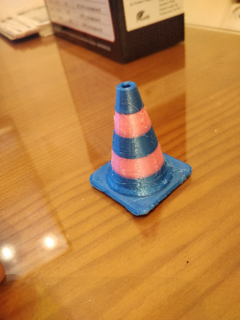

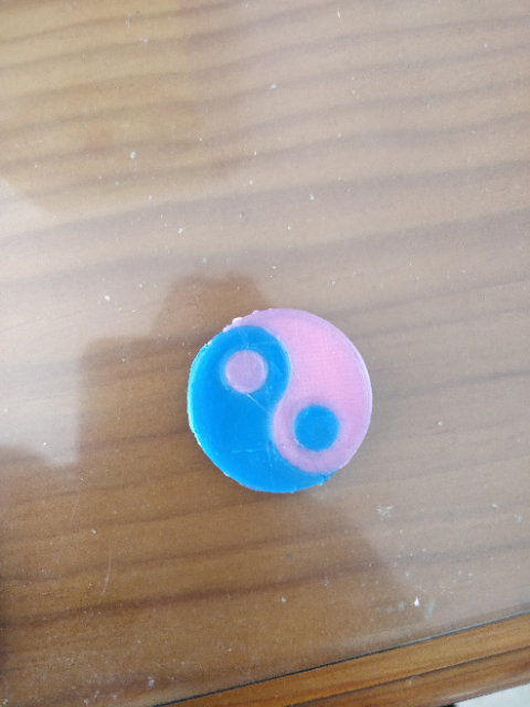

Lecoyote Posté(e) Septembre 14, 2018 Auteur Partager Posté(e) Septembre 14, 2018 (modifié) Salut! Il y a du nouveau: J'arrive enfin à un résultat correct et sans oozing! C'est Simplify3D qui m'a sauvé! Je suis encore en phase de test, mais bientôt des photos... Et toi @yopla31, où en es-tu? Modifié (le) Septembre 14, 2018 par Lecoyote Lien vers le commentaire Partager sur d’autres sites More sharing options...

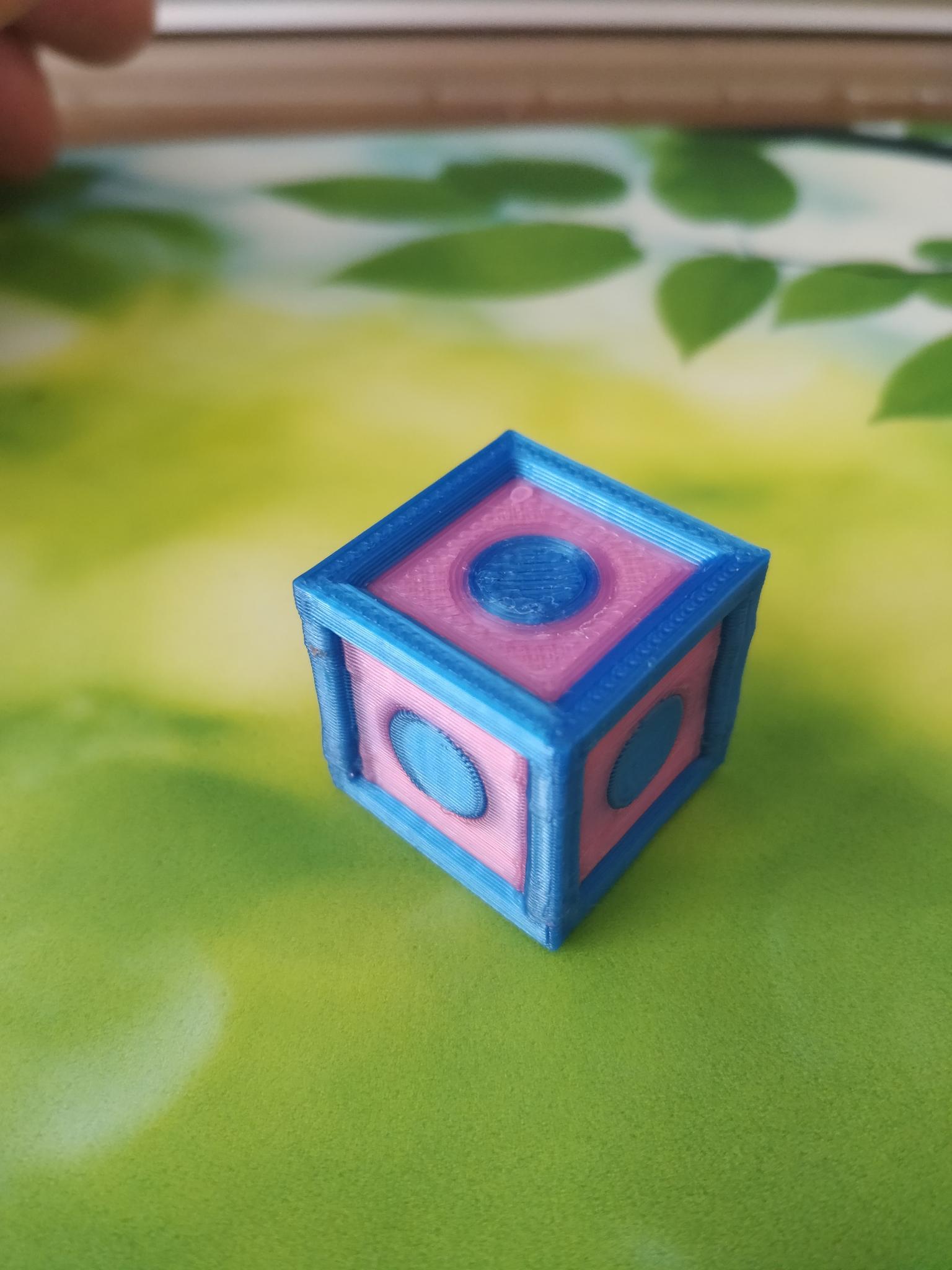

Lecoyote Posté(e) Septembre 15, 2018 Auteur Partager Posté(e) Septembre 15, 2018 Petit cube de calibration de double extrusion. Cool! 1 Lien vers le commentaire Partager sur d’autres sites More sharing options...
pyriame Posté(e) Septembre 15, 2018 Partager Posté(e) Septembre 15, 2018 très sympas le résultat ! Lien vers le commentaire Partager sur d’autres sites More sharing options...
Lecoyote Posté(e) Septembre 15, 2018 Auteur Partager Posté(e) Septembre 15, 2018 (modifié) Il n'est pas parfait, il y a des petits réglages à peaufiner, mais cette fois franchement je crois que c'est gagné : on a un système qui marche. Je vais pouvoir attaquer des modèles plus intéressants... Modifié (le) Septembre 15, 2018 par Lecoyote Lien vers le commentaire Partager sur d’autres sites More sharing options...
