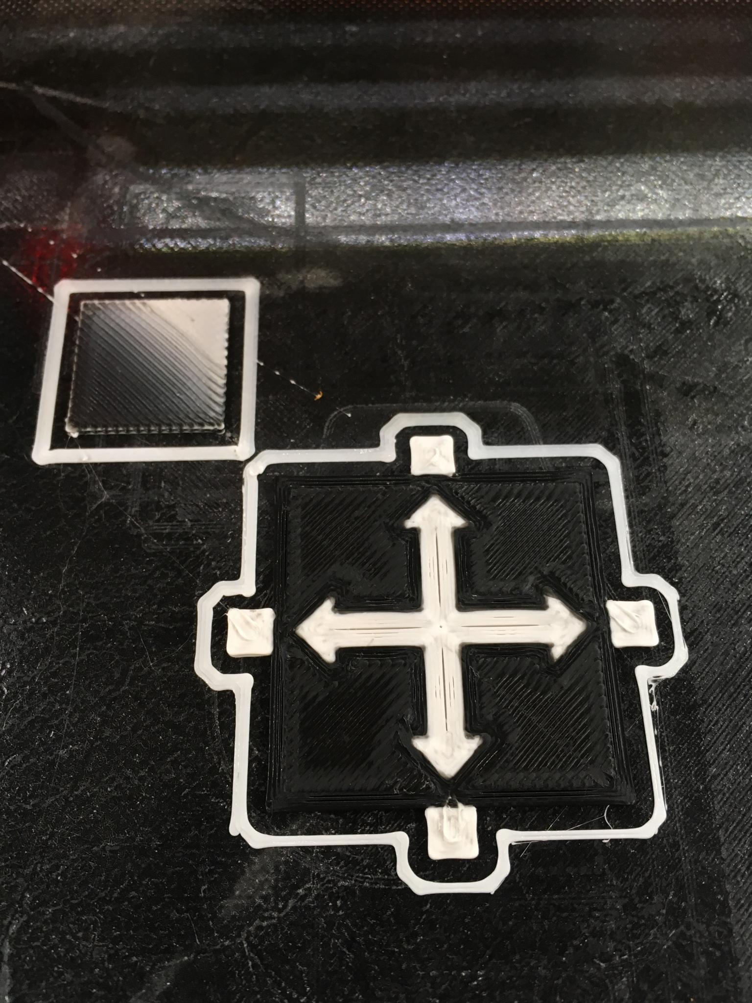

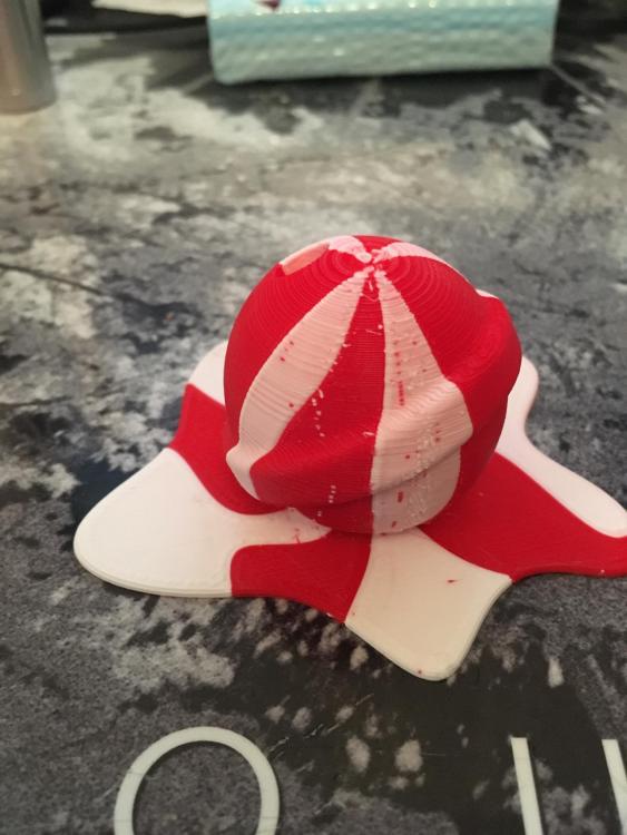

Après de très nombreuses et vaines tentatives avec ma E3D Chimera, j'ai tenté le TL-Feeder.
J'ai repris vos idées et je suis arrivé à un très bon résultat en deux essais.
Peu de mixing et très très peu de oozing.
Je suis assez content.
cdlt

C'est (plutôt) propre et arrivé cela en seulement 2 essais... je te tire mon chapeau !
Si je peut me permettre de te demander quelque chose...
Quelle est ta distance de rétractation lors du changement de couleur ?
Merci d'avance.

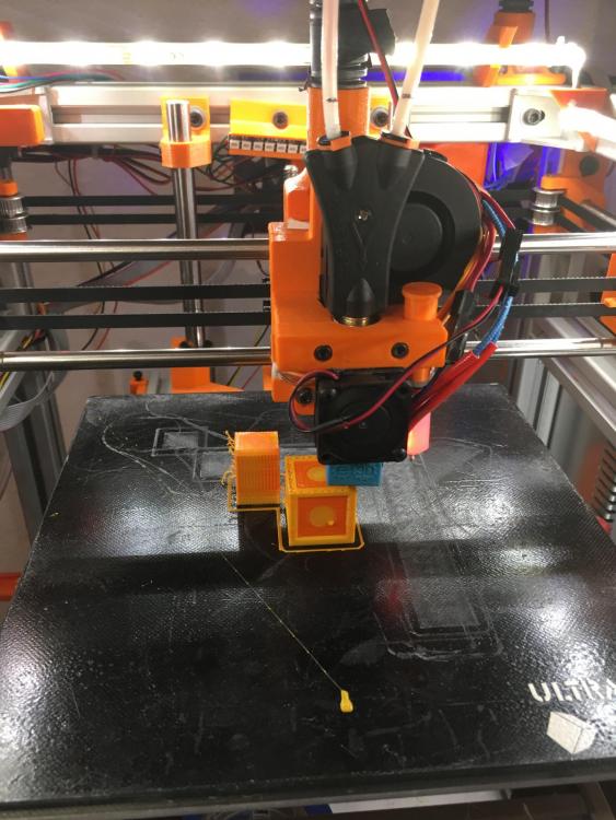

Pour ma part  c'est avec la tete de la cr-x que j'obtiens les meilleurs resultats... et aucun stringing.
Et... @Lecoyote... je suis de nature très curieux... alors... si je peut me permettre de te demander un minuscule service :
Tu peut poster une photo du résultat du montage sur ta CR-10S de la tête de la CR-X ?
Pour fixer l'ensemble... comment as-tu procédé pour adapter la tête sur le chariot de la CR-10S ?

Bonjour messieurs,
@Bosco2509
Je n'ai aucun mérite, j'ai pompé vos idées et je me suis appuyé sur la doc du TL Feeder. (jointe)
J'ai 124 mm de rétraction au changement de couleur dont en premier lieu, 8 mm, puis une pause puis le reste. Ainsi, pas d'ogive ni de bouchage.
Je démarre le print les deux filament 1 cm au dessus du "Y".
Pour éviter les soucis, j'ai mis dans mon start G-code, la sélection d'un outil (T0) puis une extrusion de 124mm. Dans mon End G-code, une rétractation de 124mm. Ainsi, d'un print à l'autre, pas besoin de boutiquer ou de voir le print se bloquer parce que le filament engagé n'est pas le bon.

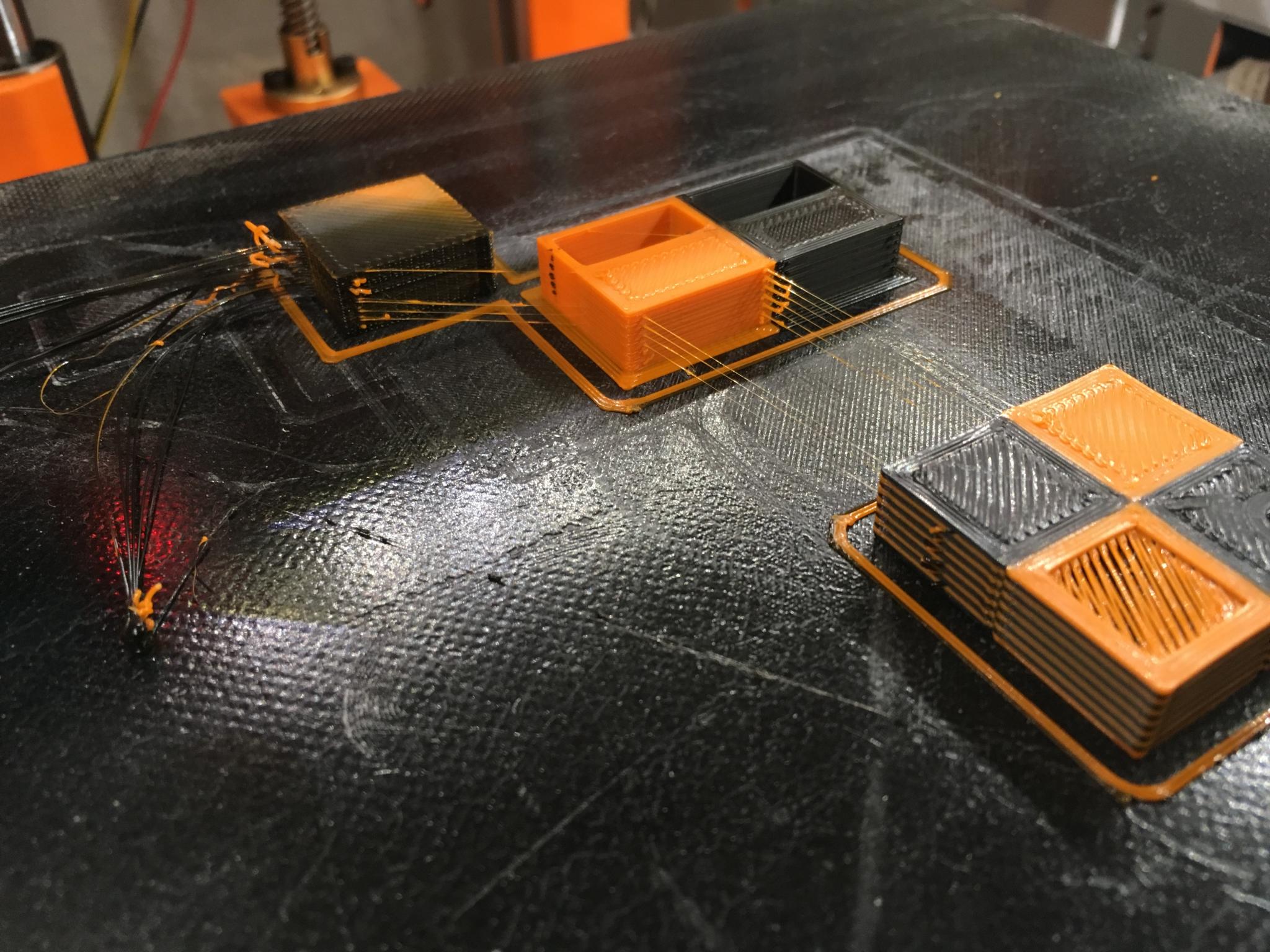

@Lecoyote
Je suis en phase d'amélioration. En fait, au changement de filament, il faut extruder suffisamment pour que la tour de purge soit exploitée au max, mais pas trop, au risque d'avoir un fil entre la zone d'attente et la tour primaire. J'essaye que le coin de la tour primaire soit sous extrudé. J'ai fixé la zone d'attente avec le G27 (je suis sous Marlin 2.0) et j'ai placé la tour de purge entre la zone d'attente et la pièce. (tout simple sous S3D, la tour de purge est de plus automatiquement collée à la pièce)
Pour les autres fils, durant le print, c'est le même problème qu'avec une buse normale.

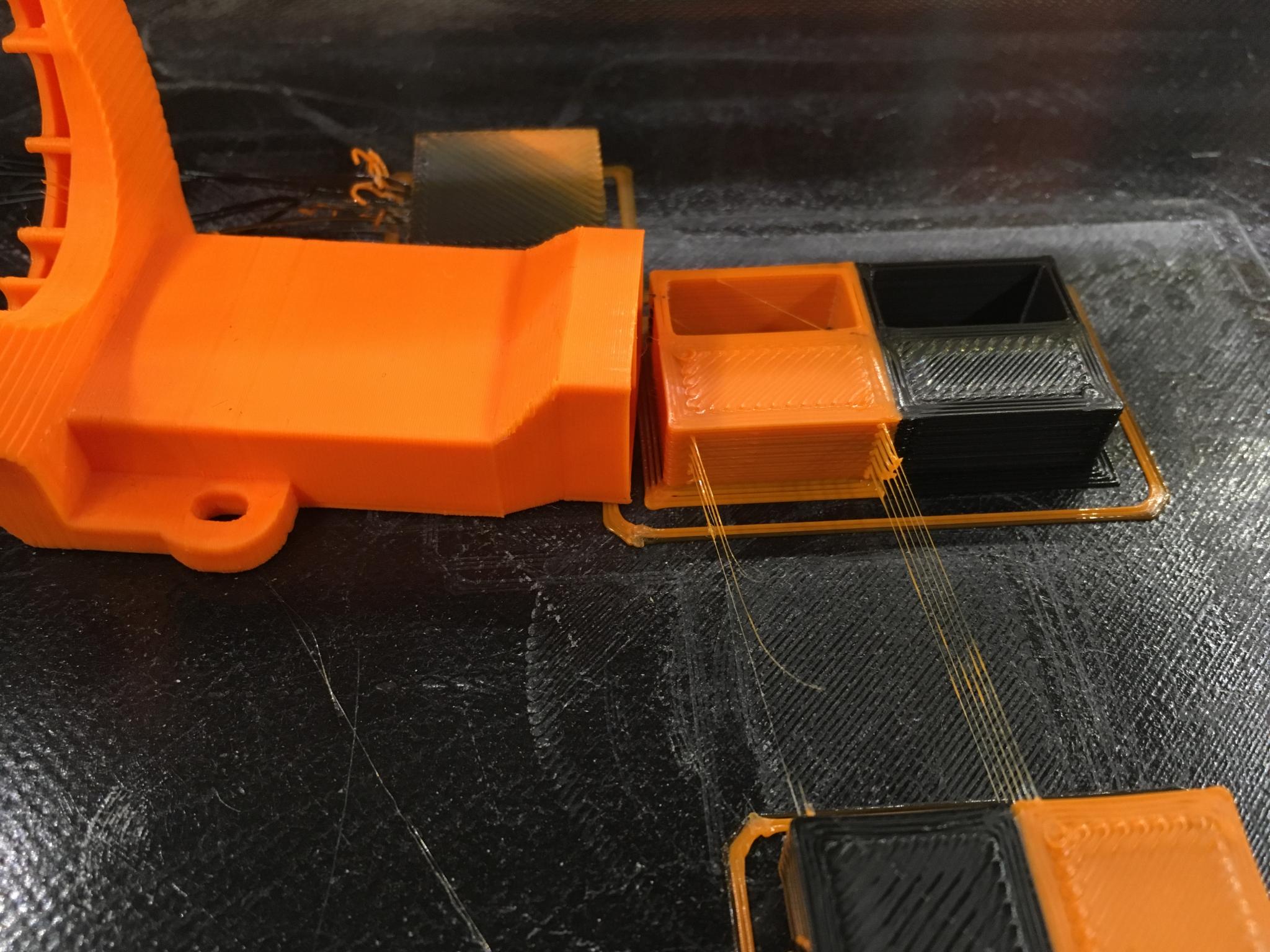

vous trouverez dessous mes derniers essais.
A gauche de la tour de purge vous verrez que je n'ai pas encore parfaitement ajusté la longueur de rétractation extrusion. Hier, je n'avais aucun fil mais plus de mixing. Celui-ci est par contre maintenant très faible. Je suis sous S3D 4.01. Je compte tester la dernière qui améliore la gestion de la tour de purge et doit permettre de  fignoler la chose.
J'ai choisi ce banc car il se compose de 2 blocs distinct avec de nombreux changement de couleurs (2 par couches) et favorise le strigging.
Sur la dernière photo, le Fan duct a été printé en une seule couleur avec cette même tête et le même filament orange. Il me sert de référence pour le mixing.
cdlt

A @Bosco2509, pour le montage de la tête, rien à faire. Elle se monte tout simplement ä la place de la tête originale de la CR10 S, sur le même support (les trous pour les vis correspondent). Elle est juste un peu plus épaisse. Après, tu mets n'importe quel fang dessus. Moi je suis même carrément revenu à la cage métallique d'origine de la CR-10, au moins pas de risque qu'elle fonde où se déforme avec le temps, comme les fangs en PLA ou ABS. C'est sûr, je n'ai pas un refroidissement aussi efficace qu'avec ma tête clône E3D V6 et ces 2 turbines, mais bon sang quel silence (avec un noctua monté dessus)! Le pied!

La tête dont tu parles serait-ce celle-ci ?

Oui... c'est approximativement de cette tête dont-il est question.

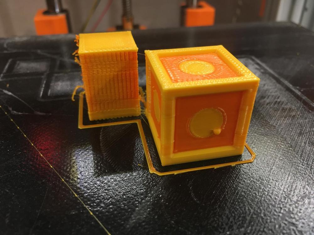

Le 15/09/2018 at 16:40, Lecoyote a dit :
Petit cube de calibration de double extrusion. Cool!
Bien ce cube. Tu l'as conçu ou trouvé sur le web ?
C'est un cube de calibration pour tester la double extrusion... il me semble l'avoir vu sur Thingiverse... a vérifier...

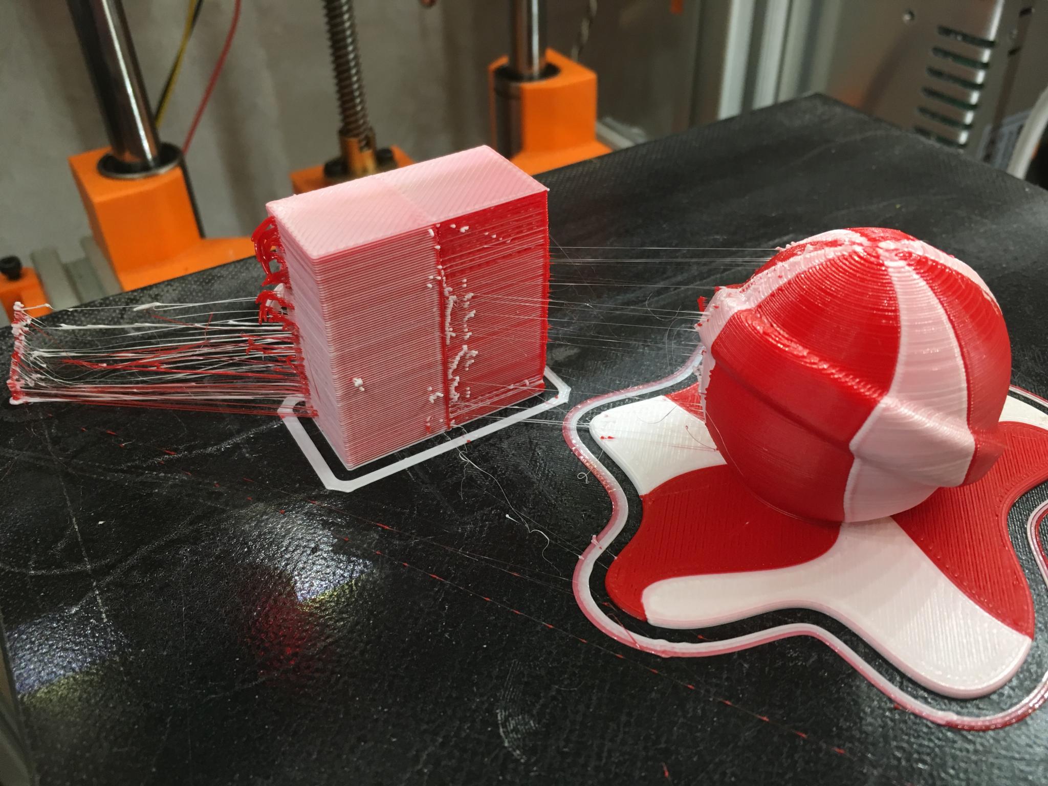

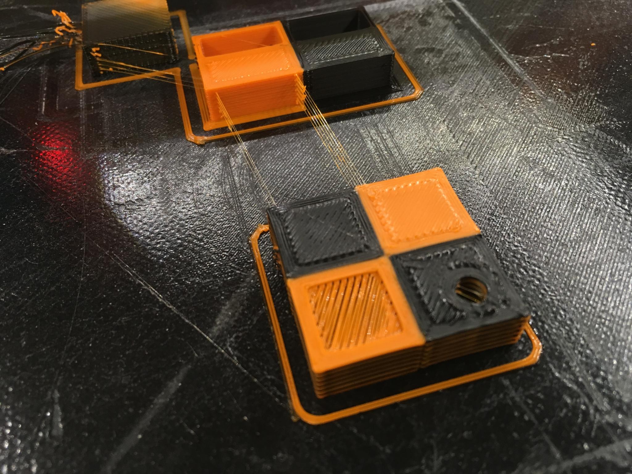

Salut @Lecoyote,
De retour de vacances, je viens de tester en noir et blanc :
Ma tour primaire est de 20 mm.
Je pense l'agrandir un peu.
cdlt
Joli résultat. Bravo! 😐 Pas de mixing à l'horizon !
Modifié (le) par Lecoyote
Salut.
Merci, mais en retournant le print, on voit un peu la différence. Je vient de récupérer la dernière version de S3D.
Il y a un nouveau Prime Pillar, je vais le tester.
En tous les cas, le système du Y est le top tant sur le plan de la qualité que de la fiabilité.

Essai de la S3D 4.1.1., net Pilar de 16 mm. Un peu de Melting, mais surtout un peu de oozing :IMG_3798.thumb.JPG.98ee352123a4585554cb8509658b2979.JPG
