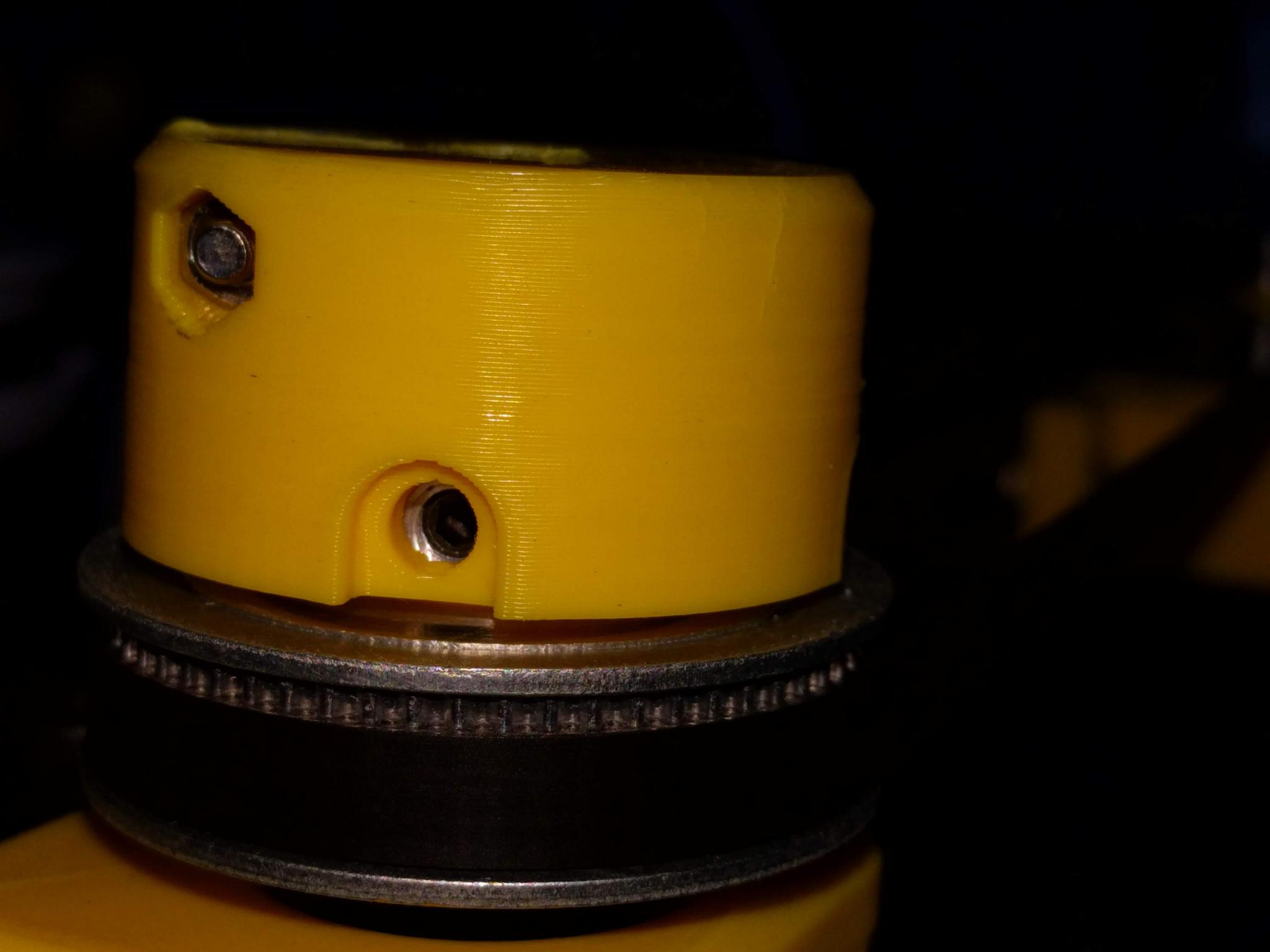

Coucou @fran6p, tu as eu le même souci ?
J'ai pourtant prit les pièces des liens qu'il a donné 🤔
Modifié (le) par Éros
Il y a 4 heures, Éros a dit :
Comme il y a bien longtemps que j'ai mis en place cette modification, je ne me souvenais pas. J'ai donc fait quelques photos et apparemment j'ai aussi un petit décalage. Je peux toutefois utiliser la clé Allen (BTR, HC,...)  pour visser / dévisser la poulie si besoin.

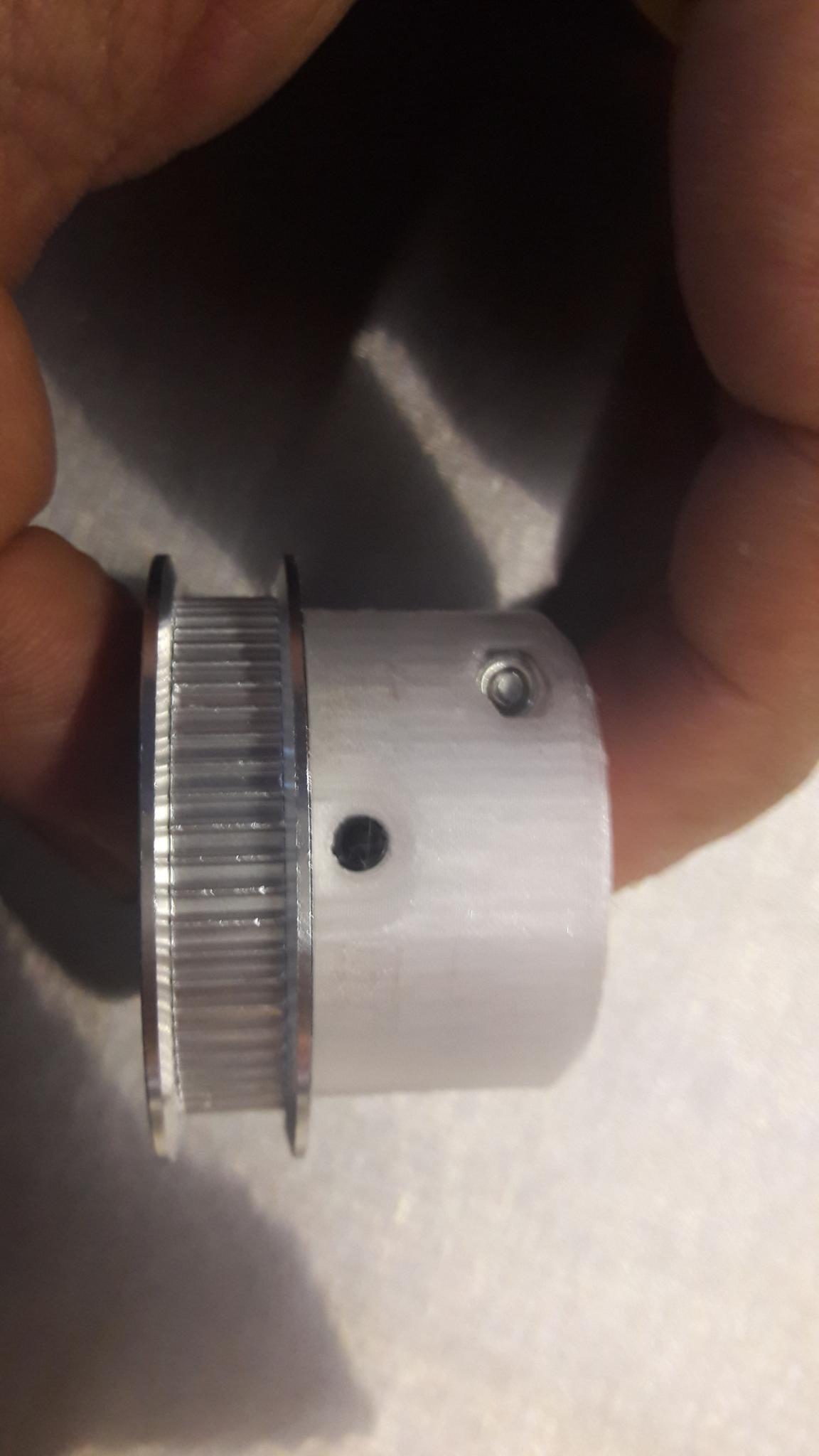

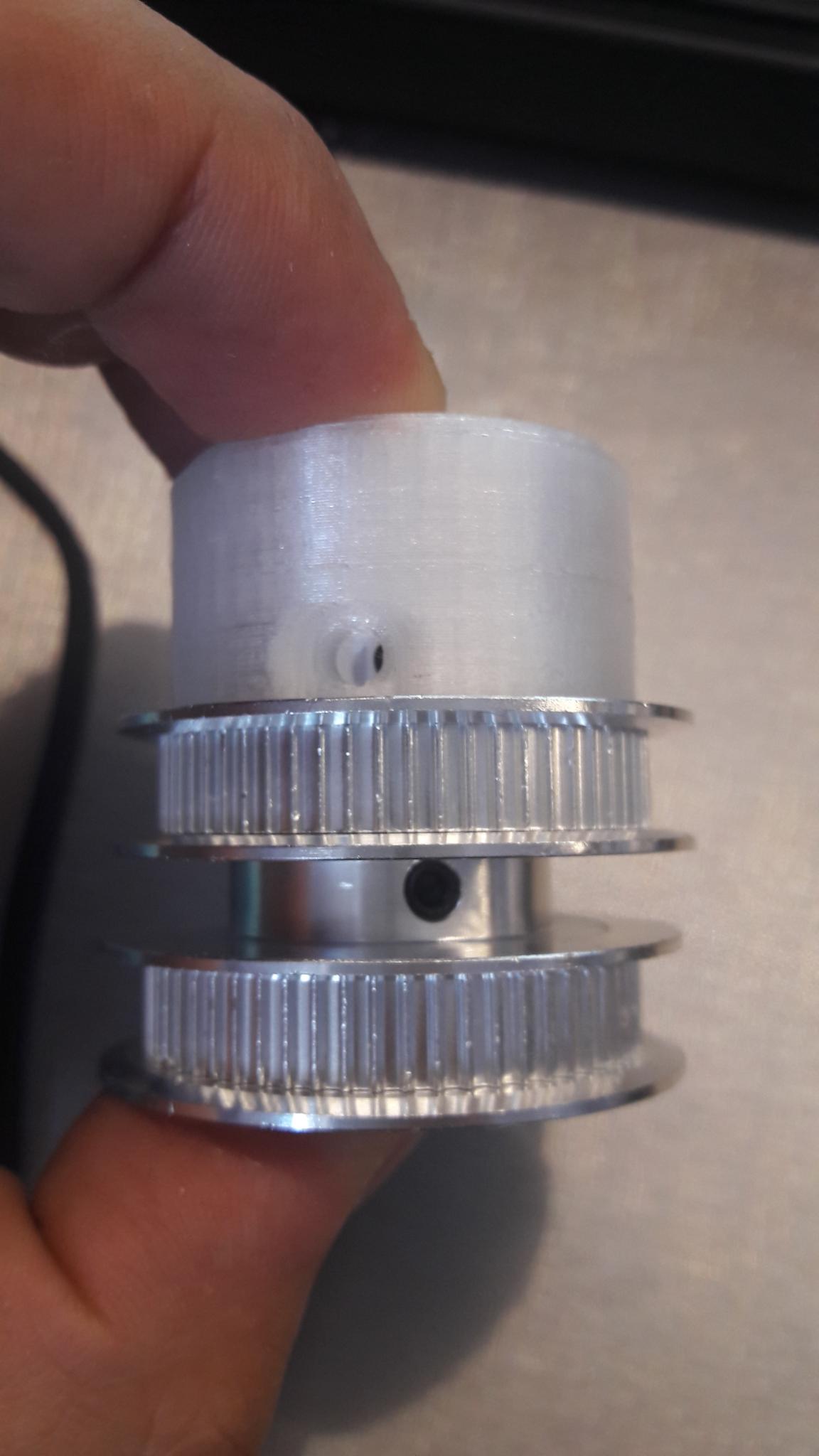

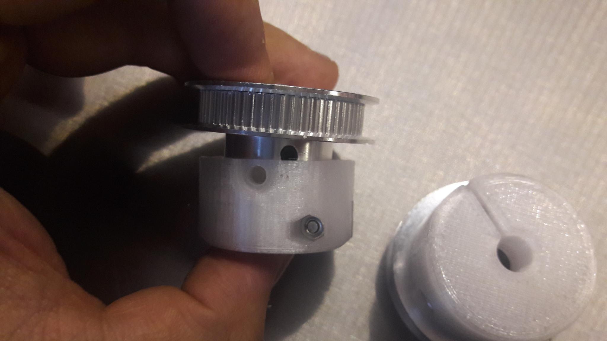

Ceci dit, ça ne gène en rien le fonctionnement. La poulie dentée de 60 dents est mise en position sur la tige filetée trapézoïdale et une fois qu'elle est correctement positionnée, que l'axe X est parallèle avec le plateau, je n'y ai plus touché. Le cache en plastique n'a aucun apport au niveau de la structure hormis pour la décoration et pour monter / descendre l'axe Z à la main 😉 plus facilement qu'en manipulant la tige directement.

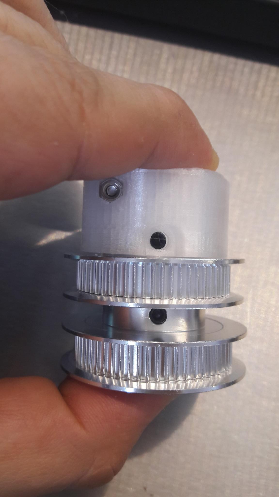

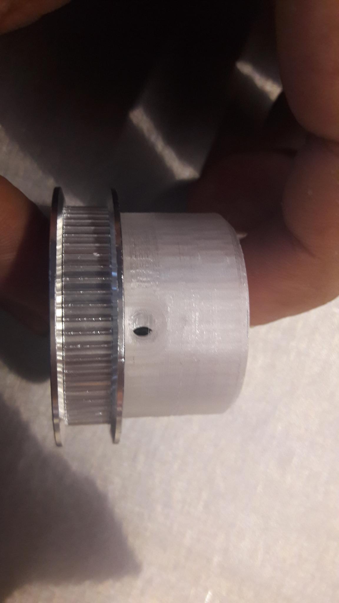

IMG_20190511_142656.thumb.jpg.fd431a4dc348a3da31181fafb8f670bb.jpg   IMG_20190511_142707.thumb.jpg.94bc14d7ee4fbcdd29ea5d8b6e124bd8.jpg
J'avais pas fait gaffe cette nuit en essayant, mais maintenant  en comparant les pièces, on s'aperçoit que les trous ne sont pas fait au même endroit sur chaque pièce... 😐 Comme ça au moins les suivants à venir sur le sujet seront avertis 🙂

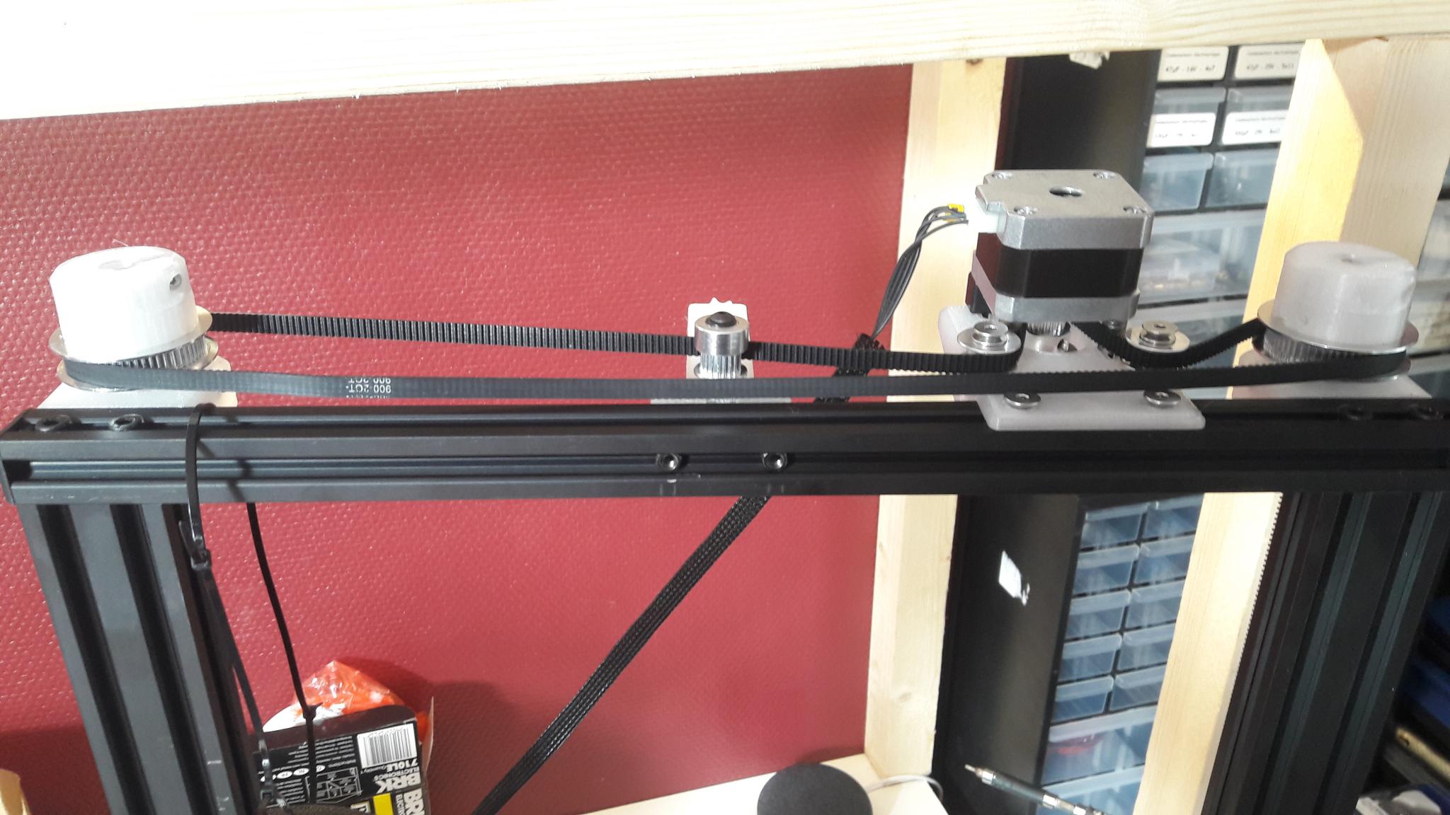

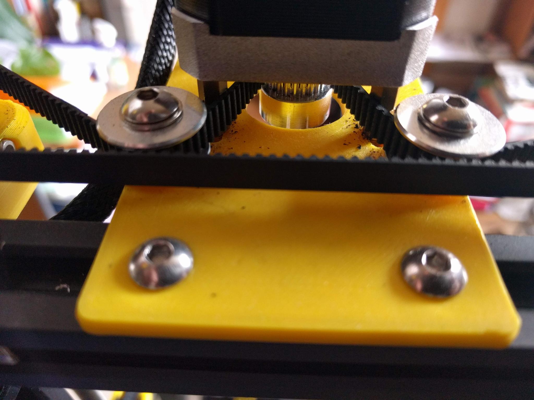

Pas d'augmentation de bruit chez moi, par contre sur le tendeur je n'ai pas mis comme toi une roue dentée mais une poulie avec roulement à billes (même si je sais que les puristes vont dire qu'il vaudrait mieux en mettre si la courroie est côté "dents"). Par contre, j'ai l'impression que tu as augmenté la vitesse de déplacment du Z, chez moi hormis le changement des pas de 400 à 1200, je n'y ai pas touché. Mes tiges filetée trapézoïdale sont de temps re-huilées avec un lubrifiant au PTFE. Elles sont d'origine sans faux rond.

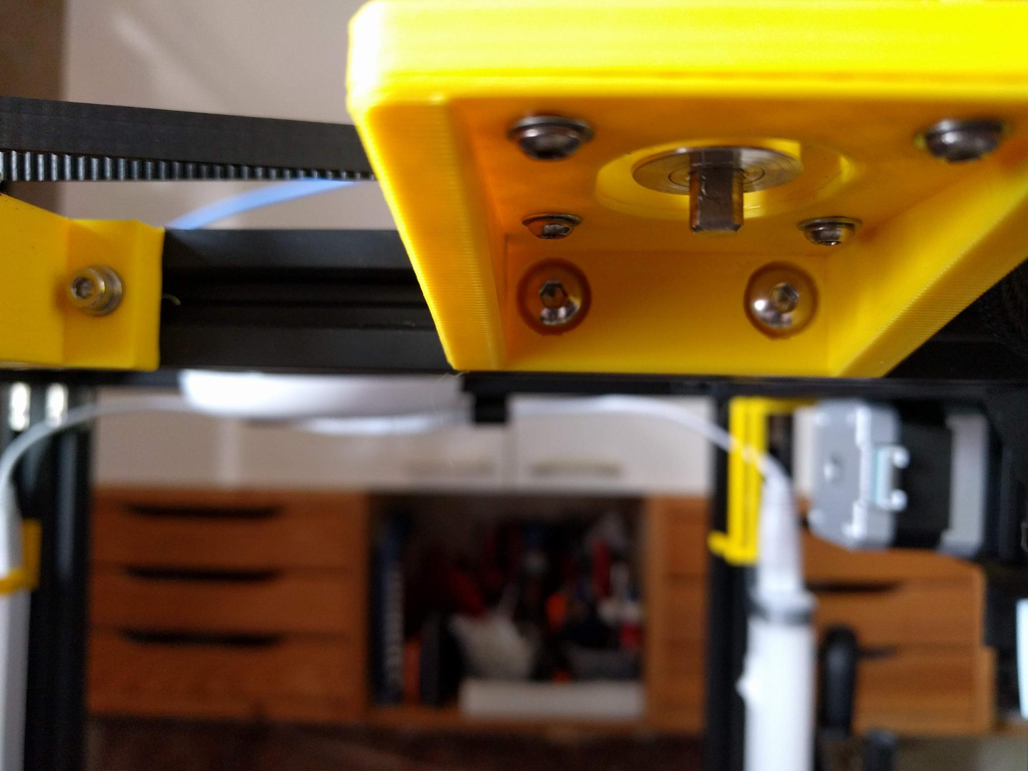

Tu n'as pas eu d'embêtement pour mettre les 4 vis ? Celle du dessus sont mises, mais pas celle du côté, je voulais te poser la question avant de percer les profils

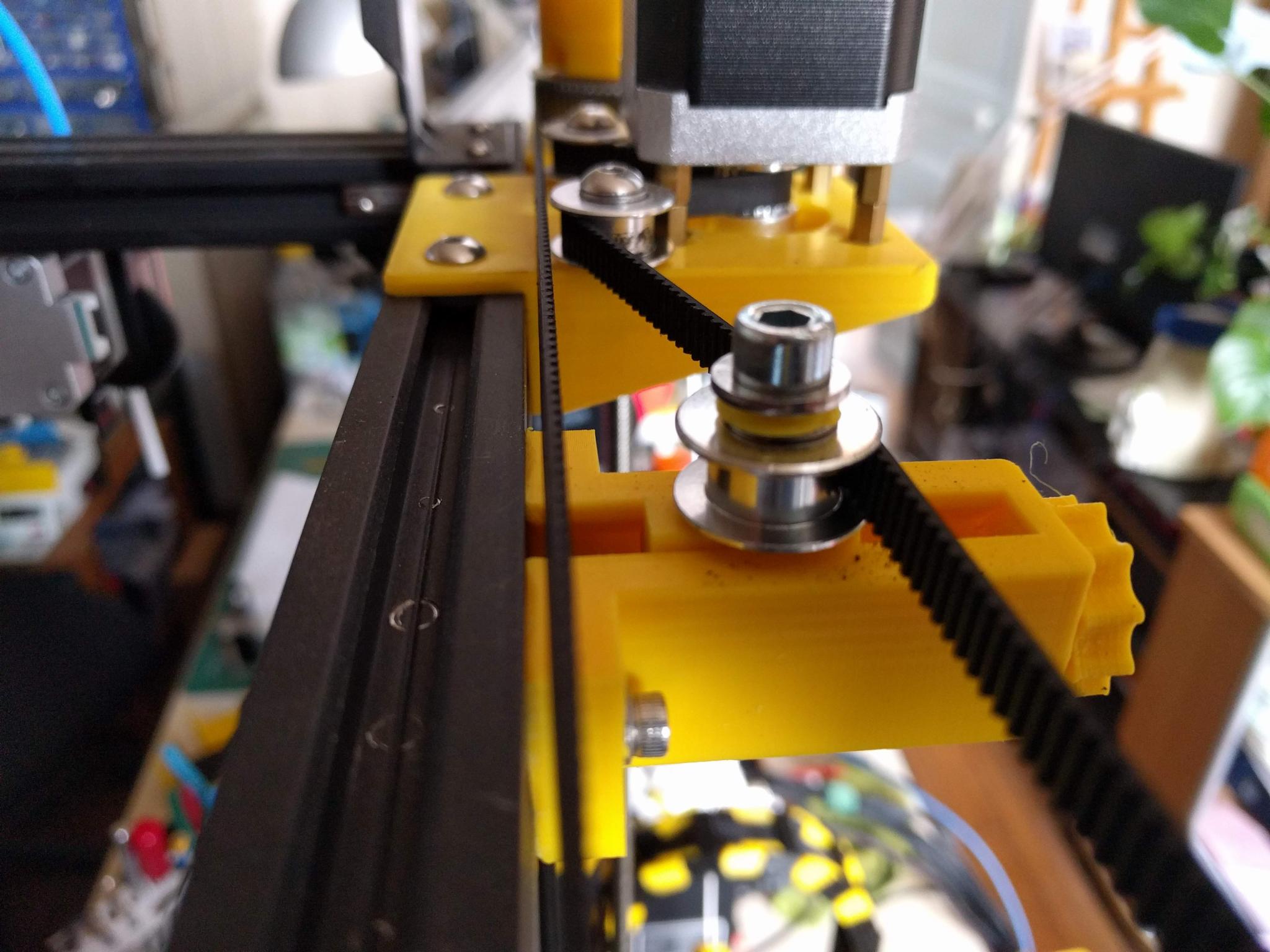

Si un peu. J'ai mis d'abord celles du dessous avec la vis et l'écrou marteau. Pour celles du dessus, j'ai mis l'écrou marteau dans la gorge et avec un tournis j'ai fais glissé ceux-ci aux bons emplacements puis j'ai mis la vis.
IMG_20190523_150115.thumb.jpg.13a43cd68f5032e45e23e4d02857d875.jpg  IMG_20190523_150056.thumb.jpg.b3602d8b0beeaf96eea57e4b7c106d2c.jpg

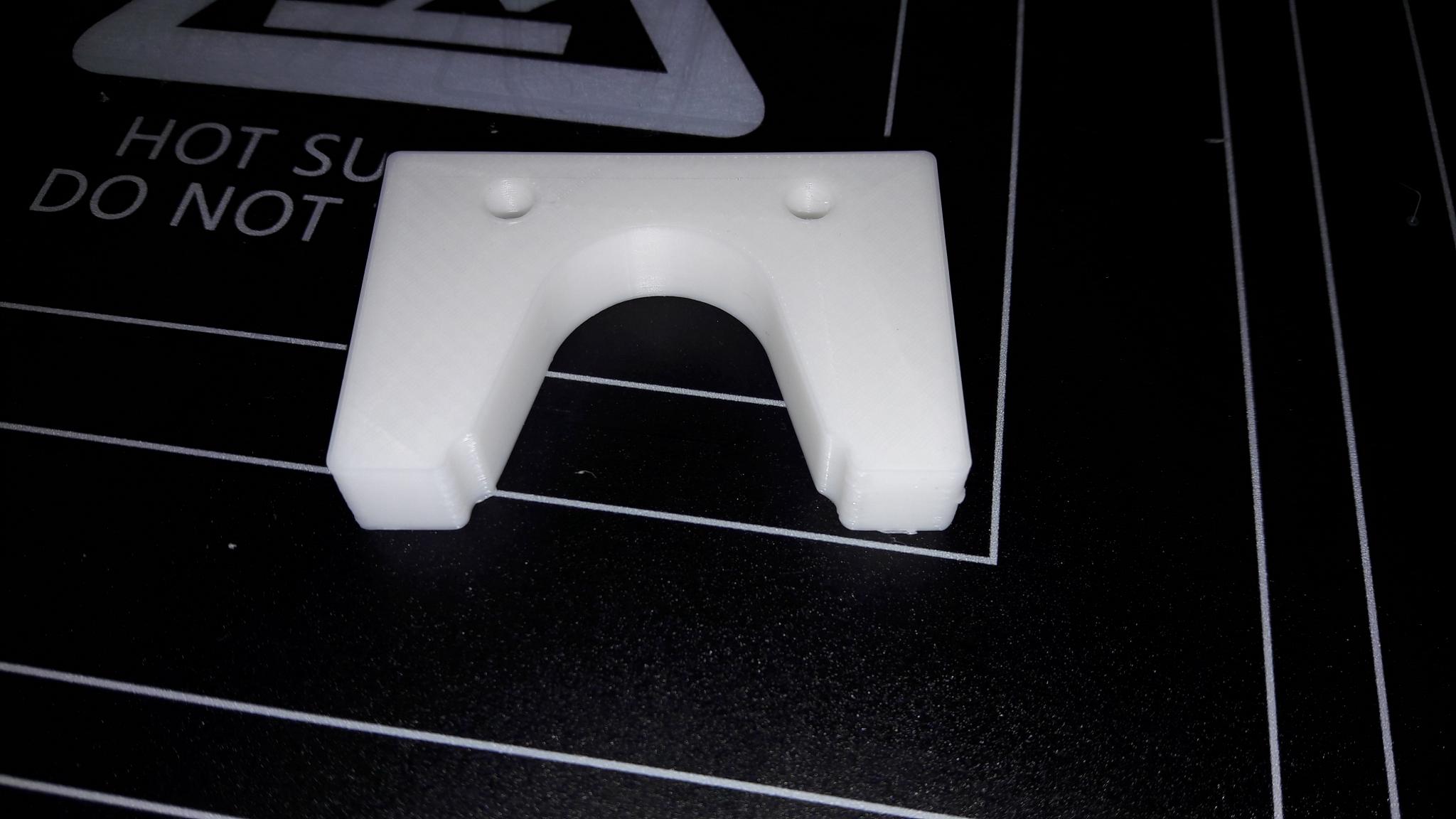

Pour positionner le moteur tête en bas, j'ai détourné les entretoises habituellement utilisées pour monter les cartes mères de PC dans leur boitier (j'en ai des "caisses" 😉 ). Les rondelles que tu utilises, elles ne frotteraient pas sur la courroie (ou l'inverse plutôt)?
Ta pièce imprimée en blanc à quoi elle sert?
J'en avais dentée qui me restait, du coup j'ai mis une dentée, tant qu'à faire...

Le 09/05/2019 at 16:52, fran6p a dit :
J'avais présenté le tendeur de courroie comme toi sur cette photo, mais je trouvais la courroie très tendue même en ayant le tendeur au minimum, j'ai  jugé préférable de le mettre de l'autre côté (moins gênant en plus de l'avoir à l'arrière). Sur ta nouvelle photo il est également à côté, tu l'as peut-être changé pour la même raison ?
Je rajouterais les vis du dessous, même si je n'ai pas eu de soucis pour imprimer le petit adaptateur, j'ai pas trop confiance en laissant que les vis du dessus (vibration peut-être aussi).
il y a une heure, fran6p a dit :
Je pense, mais je ne suis pas sûr, raison pour laquelle j'ai imprimé la pièce blanche
Elle va servir à remplacer les piles de rondelles, ça ne frottera pas (dans le doute), et ça sera plus propre, et niveau hauteur, ça sera aussi plus uniforme...(11mm)
Au départ, j'avais positionné le support et le moteur comme l'auteur de ces pièces: proche de l'axe Z côté extrudeur. Je n'avais alors pas besoin de tendeur.
Comme j'aime bien la symétrie, en déplaçant le moteur et son support au milieu du profilé 2020, la courroie était totalement détendue. J'ai donc repositionné comme au début le temps de pouvoir imprimer un tendeur (après avoir réduit sa taille en longueur car je n'avais pas de vis de la bonne dimension). Re-déplacement ensuite au milieu et ajout du tendeur côté opposé. Ça fonctionnait MAIS comme j'envisage de passer à la double extrusion d'ici quelques temps (ça dépend de l'arrivée d'une nouvelle imprimante qui se fait de plus en plus attendre 😡 ), mes Titan / BMC seront montés eux aussi en haut de la structure sur le profilé 2020: dans ce cas la courroie gênerait, c'est la raison pour laquelle j'ai passé le tendeur côté moteur avec déport du support / moteur à nouveau vers la gauche: adieu la symétrie 😞 .

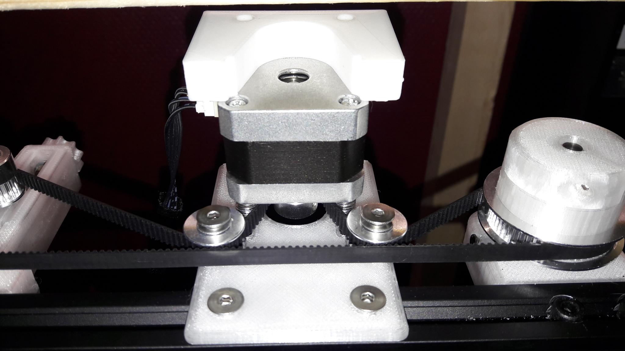

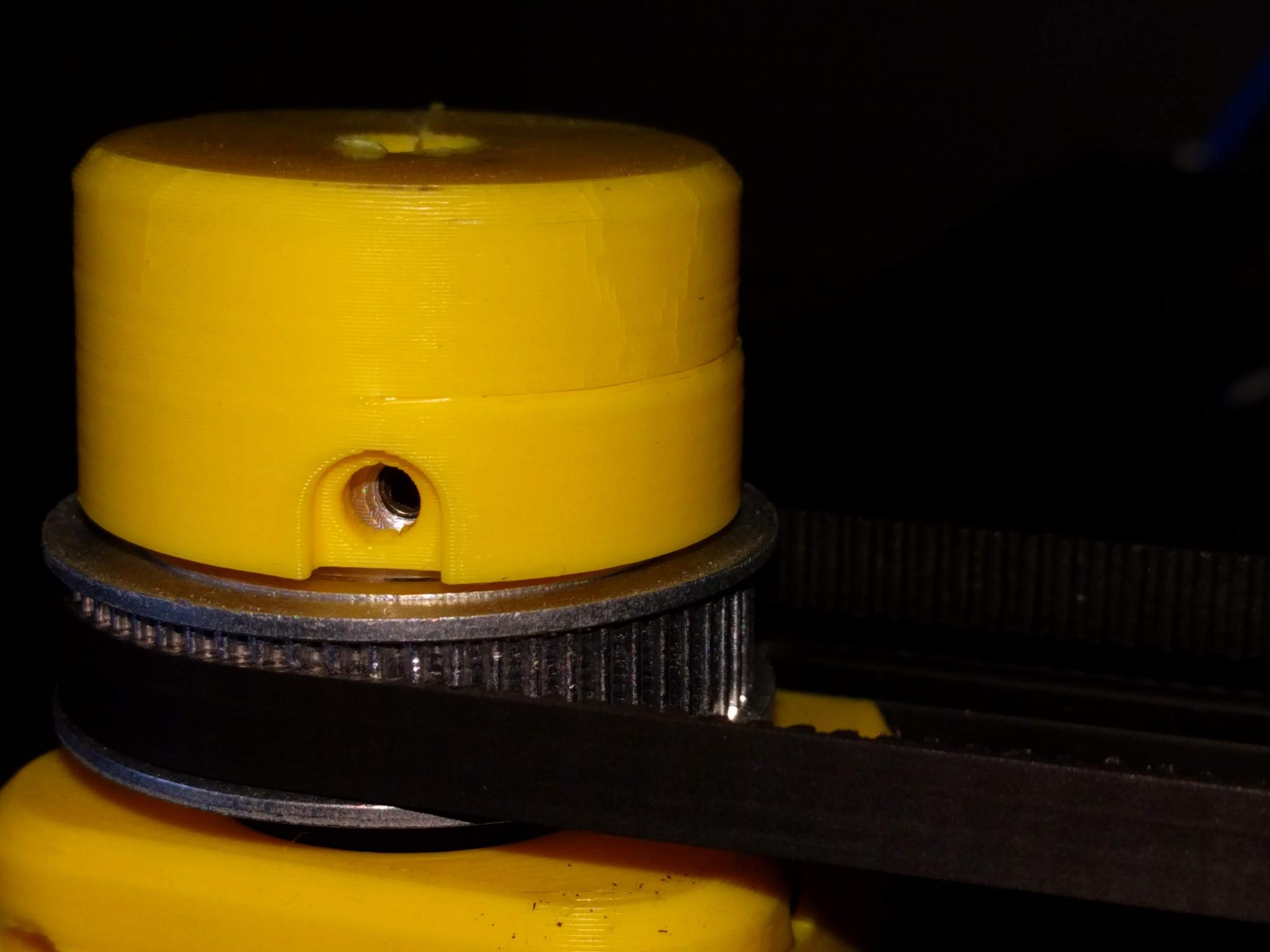

Voici le petit adaptateur pour le support moteur installé, la poulie dentée droite touchait un peu l'adaptateur, un coup de clé Allen et c'était réglé 🙂
On voit ici que la courroie ne touche pas la vis, une autre bonne chose de fait également 🙂
On ne l'entend plus la courroie. Elle fait même de la musique maintenant 😉😄 ...
😁😉 C'était plus pour l'adaptateur du support moteur ^^, voici la vidéo sans la musique, mais attention aux oreilles comme j'approche le téléphone prêt de la courroie du moteur
