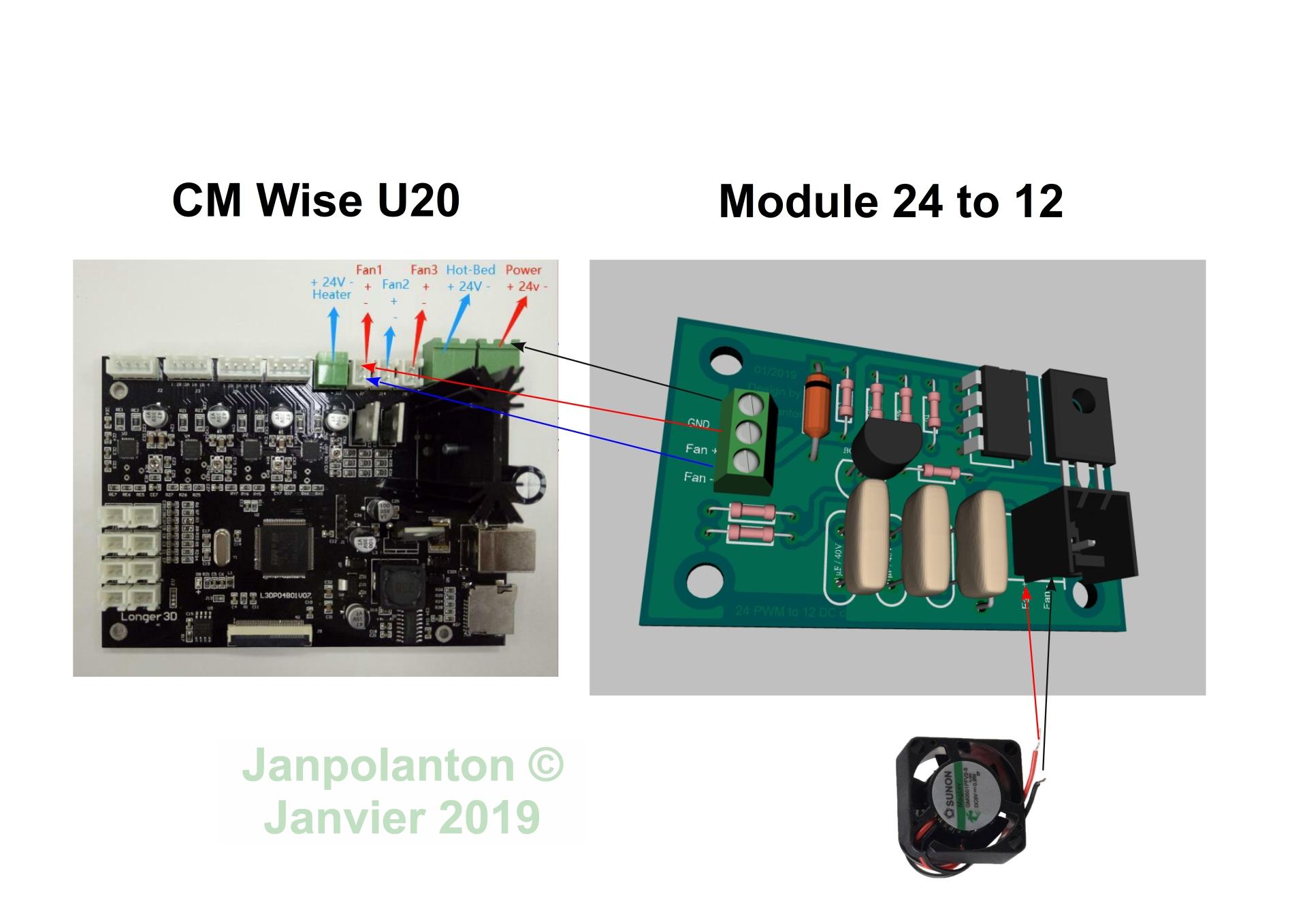

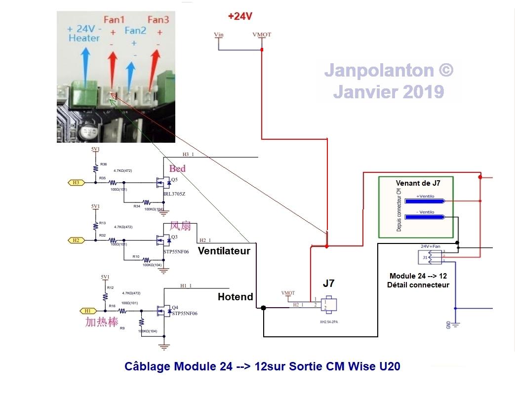

Janpolanton Posté(e) Janvier 14, 2019 Partager Posté(e) Janvier 14, 2019 (modifié) Bonjour à tous, Ci-dessous le schéma de raccordement du module à la carte mère de la Wise U20 Modifié (le) Janvier 14, 2019 par Janpolanton 1 1 Lien vers le commentaire Partager sur d’autres sites More sharing options...
Manut2500 Posté(e) Janvier 14, 2019 Partager Posté(e) Janvier 14, 2019 Bonsoir, et il y a le reste du schéma de la carte de la U20 ? Lien vers le commentaire Partager sur d’autres sites More sharing options...
Janpolanton Posté(e) Janvier 14, 2019 Partager Posté(e) Janvier 14, 2019 Bonsoir, il y a 10 minutes, Manut2500 a dit : Bonsoir, et il y a le reste du schéma de la carte de la U20 ? Oui bien sûr... Lien vers le commentaire Partager sur d’autres sites More sharing options...
Manut2500 Posté(e) Janvier 14, 2019 Partager Posté(e) Janvier 14, 2019 Et c'est possible de l'avoir ? Lien vers le commentaire Partager sur d’autres sites More sharing options...
Janpolanton Posté(e) Janvier 14, 2019 Partager Posté(e) Janvier 14, 2019 Il doit traîner sur ce topic Lien vers le commentaire Partager sur d’autres sites More sharing options...
Manut2500 Posté(e) Janvier 14, 2019 Partager Posté(e) Janvier 14, 2019 Merci j'ai trouvé Lien vers le commentaire Partager sur d’autres sites More sharing options...
Cobrasse Posté(e) Janvier 15, 2019 Partager Posté(e) Janvier 15, 2019 @Janpolanton Bonjour, Il s'avère que je ne comprends pas le principe de ton schéma, pourrais-tu me décrypter rapidement comment tu t'y prends, merci. De mon côté, j'avais pensé, aidé par un collègue, d'amener le 24 PWM sur un filtre actif (premier ou deuxième ordre) Fc à Freq_PWM / 10, soit environ 0.8Hz et de gain 1/2. Ceci donnant donc en sortie un signal quasi-continu (légère oscillation) et j'envoie ce signal sur l'entrée + (V+) d'un AOP qui servira de "régulateur" pour asservir la tension de sortie pour la rendre égale à à celle de V+ : https://fr.wikipedia.org/wiki/Régulateur_linéaire Sauf qu'on vire le pont diviseur de sortie qui ne sert plus à rien dans le cas présent (R1, R2 et R3 poubelle ) Le transistor devrait certainement être assez costaud et monté sur radiateur pour supporter la consommation du ventilateur. Par contre le transistor reçoit sur son collecteur le 24V et non Uin comme sur le schéma de lien juste au dessus . Bref je vous ferai un petit schéma au besoin . Lien vers le commentaire Partager sur d’autres sites More sharing options...
Janpolanton Posté(e) Janvier 15, 2019 Partager Posté(e) Janvier 15, 2019 Marrant, je viens de t'envoyer un MP... Lien vers le commentaire Partager sur d’autres sites More sharing options...
