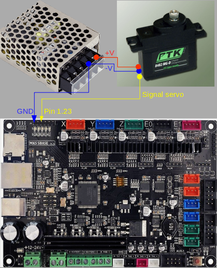

Quelques nouvelles du pilotage du servo avec la mks sbase : l'alimentation de celui-ci par la mks sbase pose problème (5V pris sur les connecteurs endstop ou sur le connecteur AUX).
Je conseille d'alimenter le servo avec une alimentation externe.

Le 30/12/2018 at 19:14, cmatec a dit :
...l'alimentation de celui-ci par la mks sbase pose problème (5V pris sur les connecteurs endstop ou sur le connecteur AUX).
Je confirme le même problème avec la GEEETECH GT2560 revA+, et signalé ici. J'avais bien failli rendre les armes devant un servo fou, incontrôlable, jusqu'à la déconnexion du BLTouch, je ne sais plus pour quelle raison, et un servo devenu docile et obéissant ! 🤪

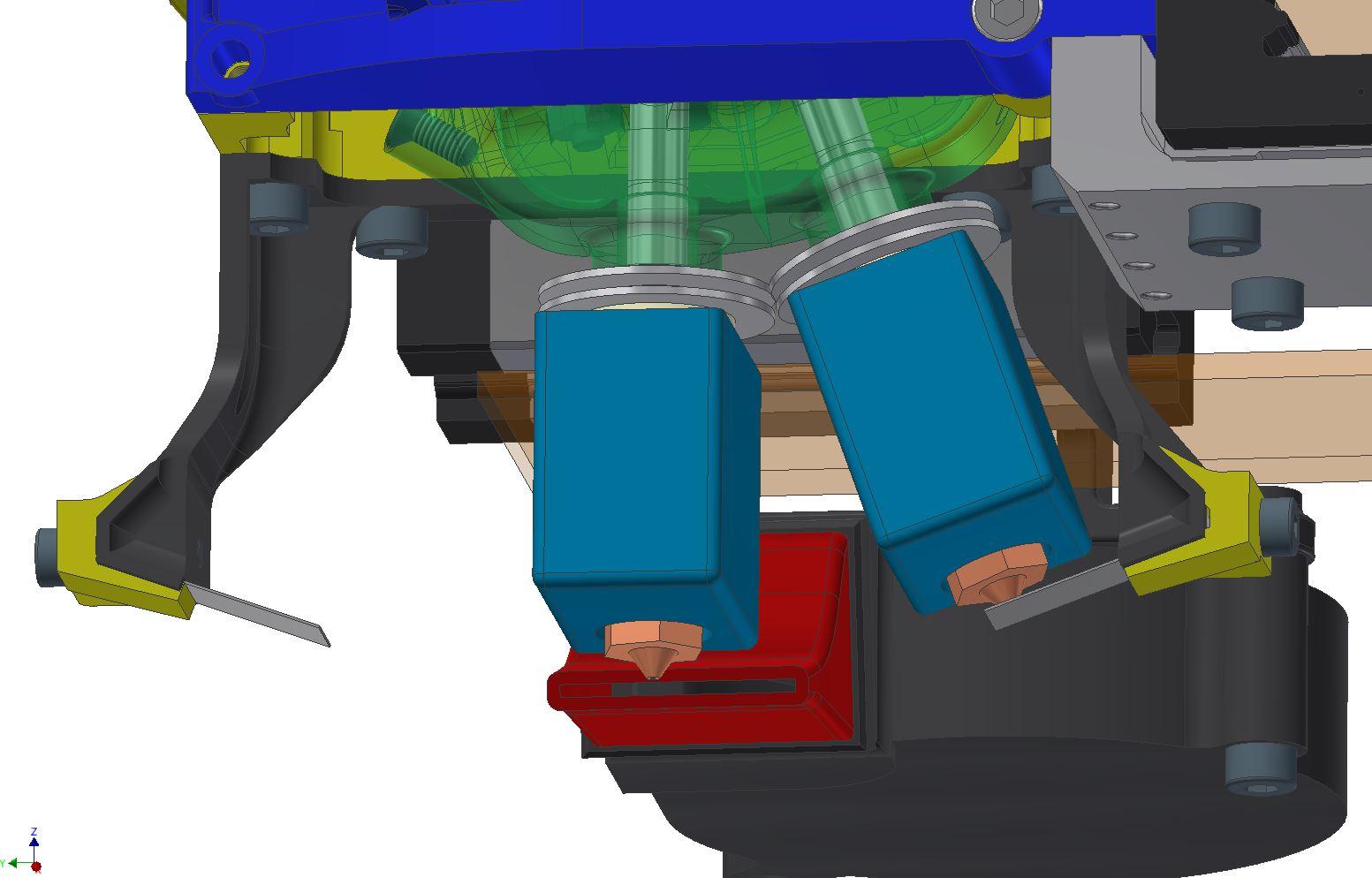

@cmatec tu avais noté que le choix fait par @JL3D46 et moi-même concernant l'emplacement de l'axe de rotation préservant un axe d'extrusion identique pour les 2 hotends, semblait judicieux, mais pour ma part, mon système intégrant un Titan ne me satisfait absolument pas en terme de qualité à des vitesses moyennes (50 à 60 mm/s) couche en 0.2. De plus, et c'est peut-être l'explication principale, l'ensemble de ma visserie pourtant montée au Loctite bleu (le 2400) se desserre irrémédiablement. C'est léger, mais cela ne présage rien de bon en terme de fiabilité ! L'option d'intégration du Titan semble impossible de manière fiable. Je vais mettre en standby ce projet. Je repartirai sur une solution plus simple en Bowden, mais, contrairement à @JL3D46, sur la base de E3Dv6, si possible en gardant un axe d'extrusion commun, ou un offset X mini.
Pour la petite histoire, ayant décidé cela ce matin, j'ai remonté la CR-10S avec le e3dv6 et le Titan en Bowden, histoire de pouvoir ré-imprimer un montage Direct drive.
J'ai déconnecté mon deuxième câblage de la 2ème tête devenu inutile. J'ai donc remonté sur mon support alu ma e3dv6, le BLTouch, le Titan chinois mais avec le Nema d'origine, réglé la hauteur du BLTouch, les fans, flashé avec mon Marlin mono extrudeur pour ce montage. Mise sous tension de la CR-10S, 1 seul extrudeur à l'écran de la CR-10, parfait, un G28 XY pour vérifier avant de tester le BLTouch et régler l'offset Z, ok.
Test des ventilateurs pour vérifier que le câblage ne touche pas le 5015 de droite. Et me rappelant avoir constaté que la buse en acier trempé était bien encrassée, je décide de la nettoyer en lançant une chauffe du hotend à 260° à partir d'Octoprint. Dès que j'ai validé la temérature, l'écran (d'origine) s'est éteint. J'ai immédiatement couper l'alim. J'ai débranché la prise aviation du hotend et remis sous tension. Toujours pas d'écran. J'ai rebranché le câble du hotend, mes leds s'allument, le Noctua 40x20 tourne, donc il y a du 12v. Par contre le BLTouch est éteint. La LED à côté de l'alim de la GT2560revA+ est allumée. J'ai testé les fusibles CMS : le 10A est KO. Et évidemment, je n'en ai pas d'avance, et je ne sais pas trop où en trouver sur Toulouse !

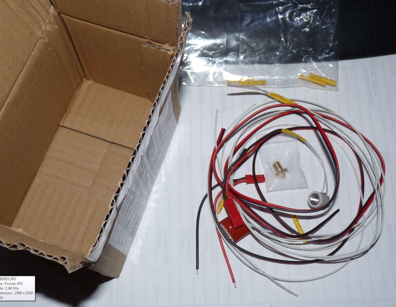

Et bien c'est pas demain que je pourrai tester les têtes céramique sur ma bascule double extrusion ...
J'ai reçu un premier colis de TriangleLab avec deux pochettes , sauf qu'elles étaient pleines de câbles mais pas de cartouches céramique.
Je fais des photos, en indiquant bien que les deux sont manquantes, ils me renvoient un colis, OK j'attend ... et ce soir, je reçois 1 kit !
Il est ou le second kit ? C'est rare que ça arrive mais pour le coup ils me prennent vraiment pour une quiche ...
Mis à part ça, c'est vrai qu'au niveau encombrement on peut difficilement faire plus compact ...
A se demander pourquoi ce grand carton ?
Patience ! d'ici un mois j'aurai bien reçu la seconde ...

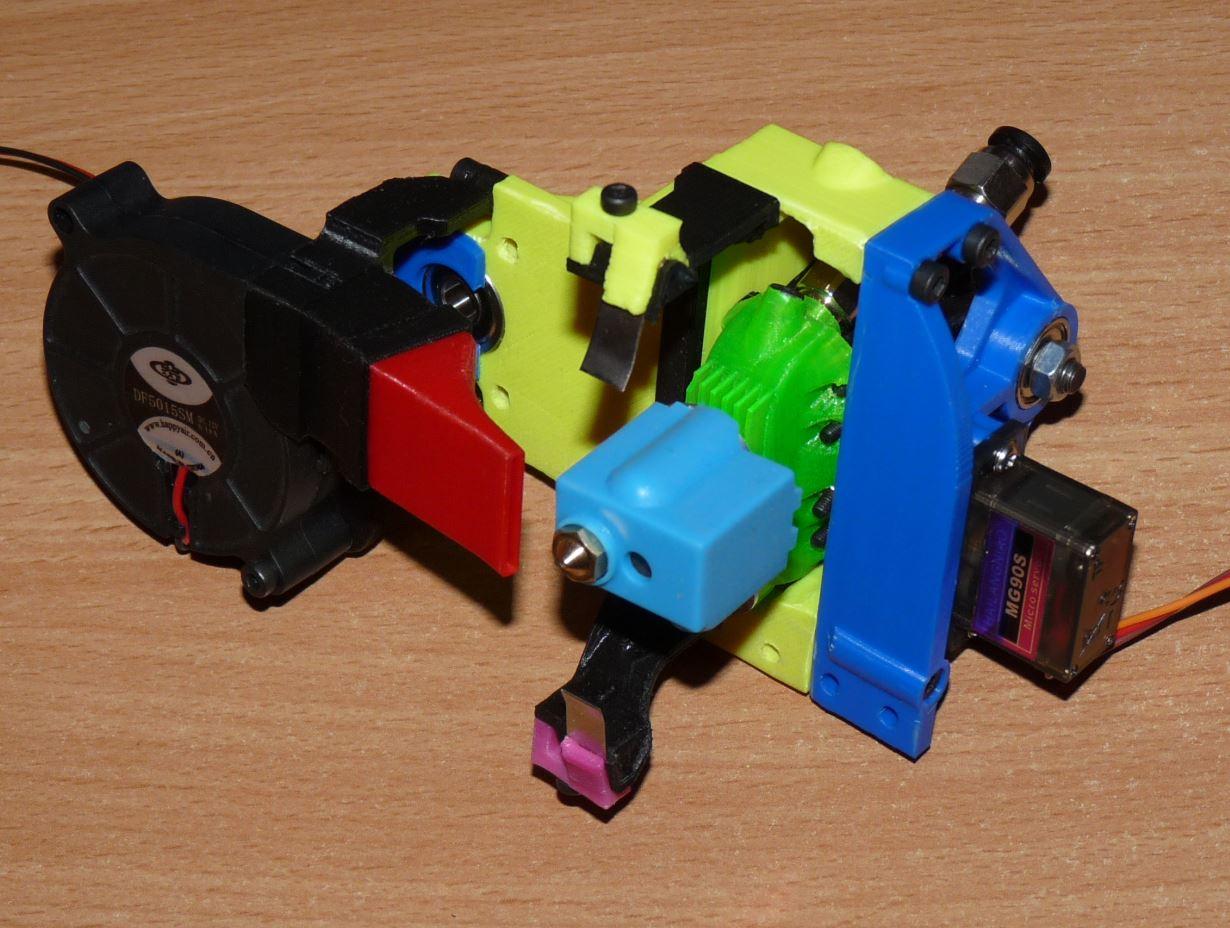

Bonjour bonjour
Ça fait un moment que j'avais mis en pause ma tête à bascule.
Je voulais maîtriser un peu l'ABS pour faire des pièces solides, et pour ça j'ai remis en route la Freesculpt >>>
Là ça y est, ça tourne depuis aujourd'hui

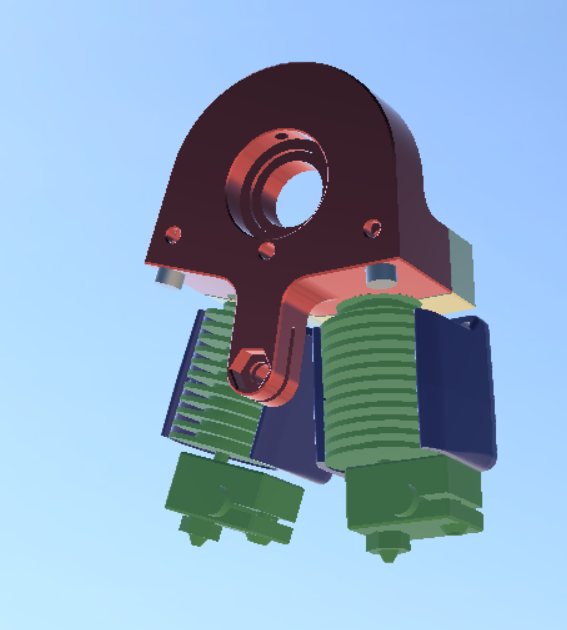

Donc voilà l'idée :
- 2 têtes E3D V6 (clones) montées sur une bascule dotée d'un GROS roulement derrière et d'un plus petit devant, un gros axe de rotation,  chacune avec son ventilo
- le bras de levier qui est entre les deux têtes reçoit dans sa fente une corde à piano qui va au servo par l'intermédiare d'un tube Bowden
- 2 vis BTR servent de butées réglables, en appui sur d'autres qui sont vissées dans la platine support
- c'est l'angle du servo dans Marlin qui assure fermement les deux mises en position
Voilà à peu près ce que ça donne une fois monté

J'ai eu quelques difficultés pour expliquer à Cura que je voulais  laisser les deux têtes en chauffe.
Le problème se situait, comme souvent, entre la chaise et le clavier....
Merci à @cmatec, @Yo' et @yopla31 pour leur aide
Maintenant il faut que j'améliore un peu le fang, bien que ça souffle pas mal
