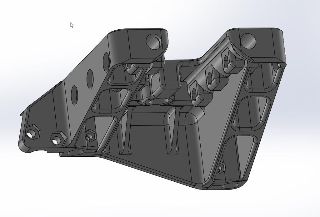

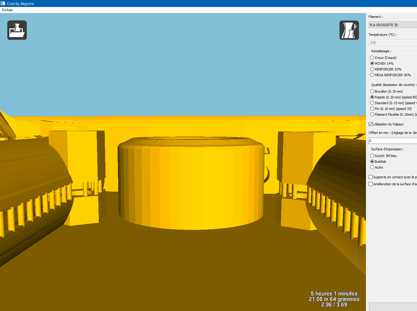

J'ai une petite question pour l'impression des fixations hautes, comment vous faites pour imprimer cette pièce, surtout la partie ou vient se glisser l'écrou :

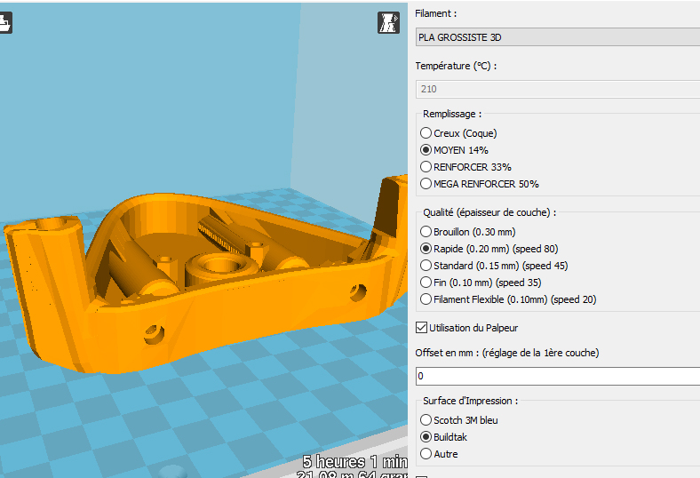

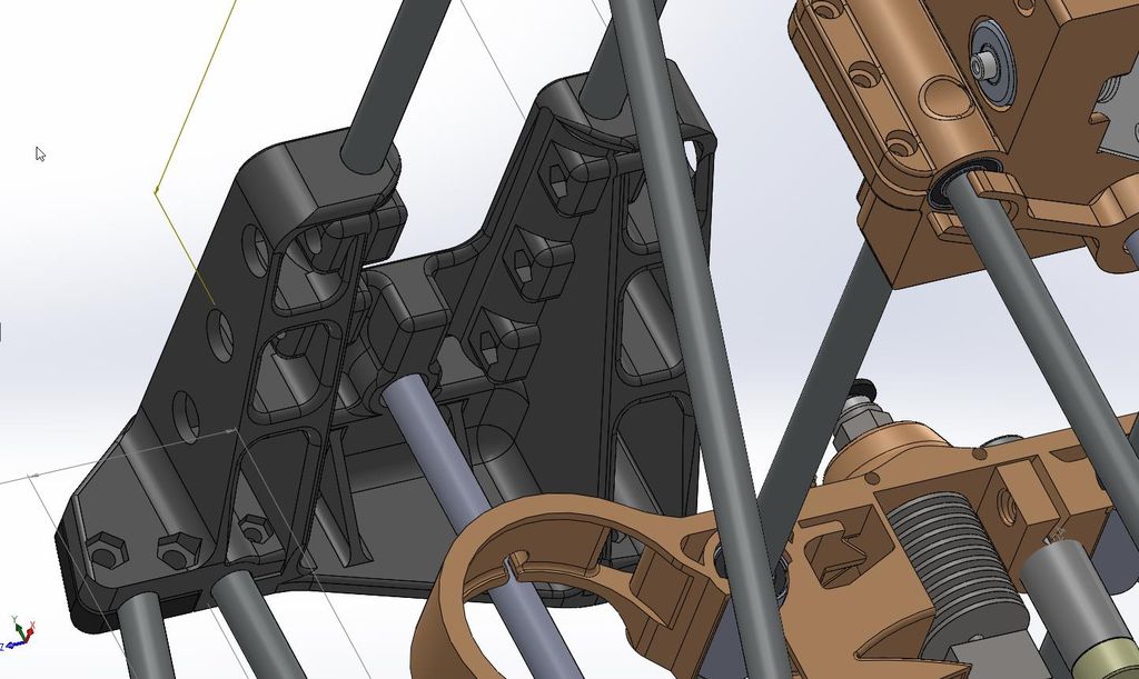

J'ai un gros souci pour l'impression de la fixation haute ( V9), j'en suis à la 3ème pièce ratée.
J'utilise CURA by DAGOMA avec le paramètres suivants: rempli, rapide, amélioration de la surface.... Matériel D200 avec buildtak et plateau chauffant à 50°

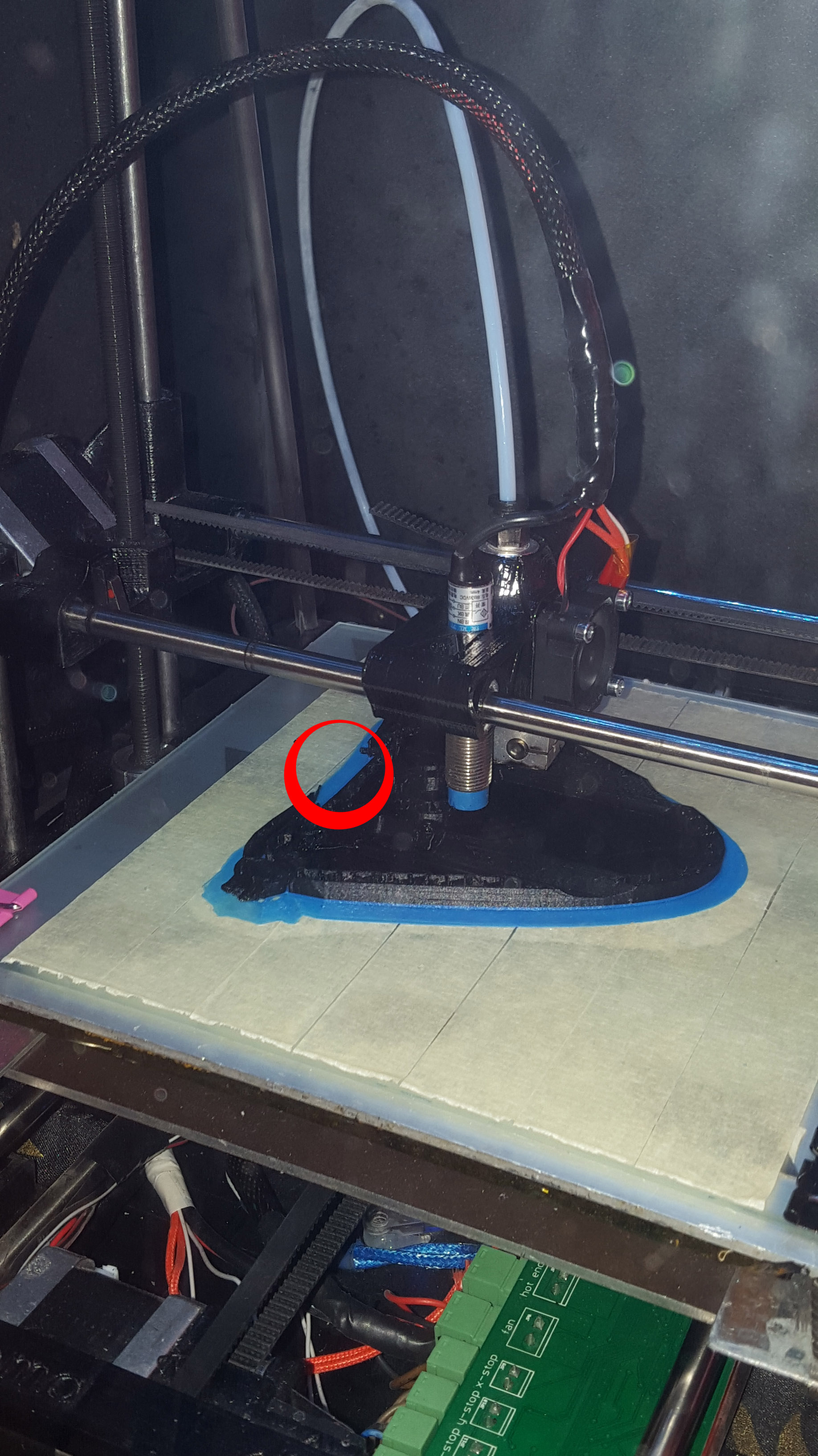

Je constate un décalage sur l'axe des Y (avant, arrière) après le passage des zones signalées sur le message précédent de YEARZERO, les vibrations sont très importantes  lors de l'impression, je vais  refaire un essai en passant au mode normal, mais si tu as une meilleure idée, je suis preneur ou y-aura-t-il une version 10 de cette pièce? .
Merci de ta réponse.

Bonjour @sevmic44, as-tu vérifié que la courroie de ton plateau n'est pas "trop" détendue ? ça pourrait être la cause de ton décalage en impression car elle saute peut-être des crans.
Modifié (le) par Kharr
Bonjour Kharr,
  Le 15/07/2016 at 08:08, Kharr a dit :
Dérouler
C'est la première vérification que j'ai fait, mais force est de constater qu'elle est parfaitement tendue!
Pour info, j'ai imprimé avec succès les autres pièces du kit  EVO 350.
La pièce qui me pose problème génère de très violents mouvements selon les axes X et Y en mode rapide au cours les remplissages (très nombreux), l'inertie des plateaux (origine+chauffant) étant plus importante il est fort probable que le décalage vient de cette conjonction. Je suis en cours de réimpression cette fois en mode normal, les mouvements sont moins violents mais comme j'en ai pour plus de 8H d'impression au lieu des 4 précédemment c'est une affaire à suivre!!
Si quelqu'un a déjà imprimé cette pièce avec succès, son retour d'expérience sera le bienvenu.
@sevmic44
OK pour la courroie, elle n'est donc pas fautive.
Tu peux également tenter si jamais l'impression que tu viens de lancer avorte, de jouer sur les vitesses d'impression (déplacements, etc...) sous Cura histoire de minimiser le problème de sursauts.

C'est vrai que par paresse j'utilise Cura by Dagoma qui ne permet pas ce genre de réglage, mais ta suggestion est très judicieuse. (le mode normal a bien calmé le jeu)
C'est tout de même la première fois que je constate des vibrations aussi violentes au cours d'une  l'impression, je serai curieux de savoir pourquoi

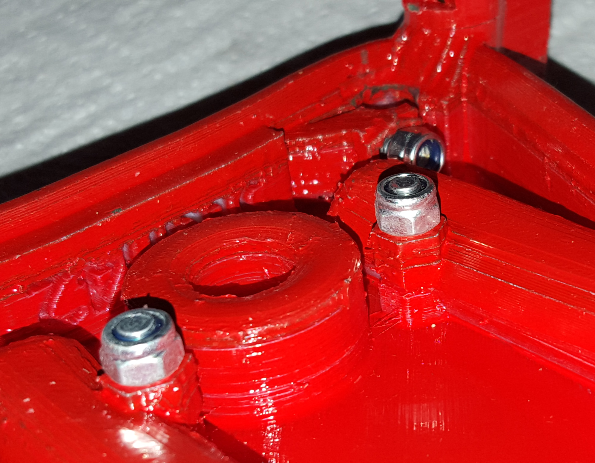

Salut tout le monde, je suis dans mes cartons mais, je ne suis jamais bien loin :P .
@yearzero, l'écrou se positionne comme sur la photo ;) . (vieux proto mais même principe)
@sevmic44, navré pour les ratés, supports de plateau en pla et bed à 50 °C ne vont pas bien ensemble, je te suggère de les faire en abs et d'y ajouter ceci, une petite pièce faite par @bloutix qui va bien.
En effet, dans cura by dagoma, rien que les mouvements de placement de buses sont de 150mm/s.

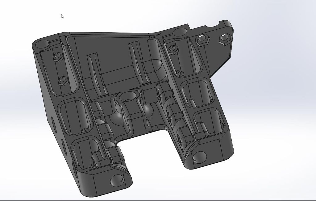

Pour une éventuelle v.10......à force de démonter le haut de ma disco, je m’aperçois que les fixations hautes pourraient être soulagées des vis de la partie triangulation (les vis des oreillettes) car le maintien est déjà pas mal...même tout dévisser, je dois utiliser le maillet pour sortir l'ensemble....à voir donc :) .
Modifié (le) par stan42

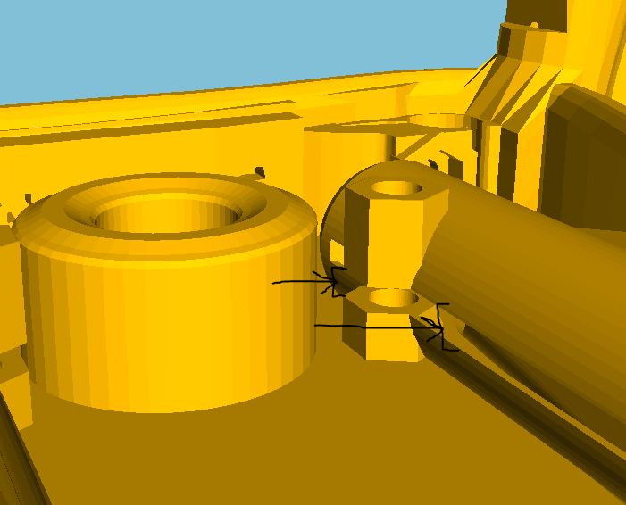

@stan42 Ah oui effectivement, ça aurait eu un peu de mal à serrer la tige sinon -.- (rha la honte) ou ça aurait serré juste la vis :/
Mais il n'y a pas d'effondrement lors de l'impression ?
Sinon les mettre parallèles au "fond" du renfort => à 90° de la position actuelle avec la rainure également. (à l'encombrement près de l'écrou qui sert la tige verticale) ça rêgle le problème.
Modifié (le) par yearzero
  Le 15/07/2016 at 11:46, yearzero a dit :
Dérouler
C'est calculé pile poil en rapport aux positionnement d'origine,même si ton idée est pas mal, je cherche maintenant le coté pratique.

Merci de ta réponse Stan, je vais m'atteler à cette modif car j'ai de nouveau raté la pièce et il y en a 2 à faire!!!>:(.
Si tu as un moment, te serait-il possible d'ajouter les micro supports interne d'1mm à ébavurer en fin d'impression dans les zones signalées par YEARZERO dans son post de jeudi 17H47, tout se passe bien jusque là, mais les filaments n'ont pas de support pour constituer la partie haute des grandes échancrures avec le crash inévitable qui s'en suit. Mes faibles compétences en conception de pièce ne vont malheureusement pas jusqu'à pouvoir faire cette modif.

Salut @sevmic44,
ta demande est pertinente mais en regardant la fixation haute d'origine Dagoma, le soucis est le même puisque fixations et principe aux même endroits.
Pour avoir imprimer plus d'une dizaine de ces pièces, personne n'a ressentit le besoin d'y ajouter des supports et pourtant, en regardant, on se demande comment la buse va faire le job.......néanmoins je vais re-bosser sur ma partie de fixation haute de triangulation pour l'evo 350 ainsi que la D200 et vous faire des petits supports ainsi que la suppression des fixations des "oreillettes".................je ne suis pas un chinois mais ce sera fait ce samedi :) .
En attentant cette v.10 with support sur mon thing, je te propose d'imprimer une fixation haute de dagoma histoire de voir si tu as le même soucis.....car tu serai bien le seul.
Allé au boulot matelot, un café et je m'y colle !! :)

Bonjour a tous,
je suis vos discussions sur les pieces hautes de la disco et surtout sur l'orientation des fentes au niveau du serrage.
Je dois dire que ca ma toujours derangé ces fents imprimées a l'horizontale et comme je suis suis en train de finir mes nouvelles modifs de la bete
j'ai de suite pris le parti de les redessiner pour mettrez ces fentes a la verticale et ainsi facilité l'impression. Apres il est vrai que sur certaines pieces ou il y avait un petit espace en verticale cela c'est bien imprimé aussi ! mais bon...

Pour la petite histoire, j'ai enfin trouvé la source de mes tracas, l'alimentation ATX avait un défaut et était incapable d'alimenter l'imprimante et le plateau chauffant. La chute de tension générait aléatoirement des décalages sur l'axe des Y le plus sollicité (avec un joli effet de strates!!!xD).
