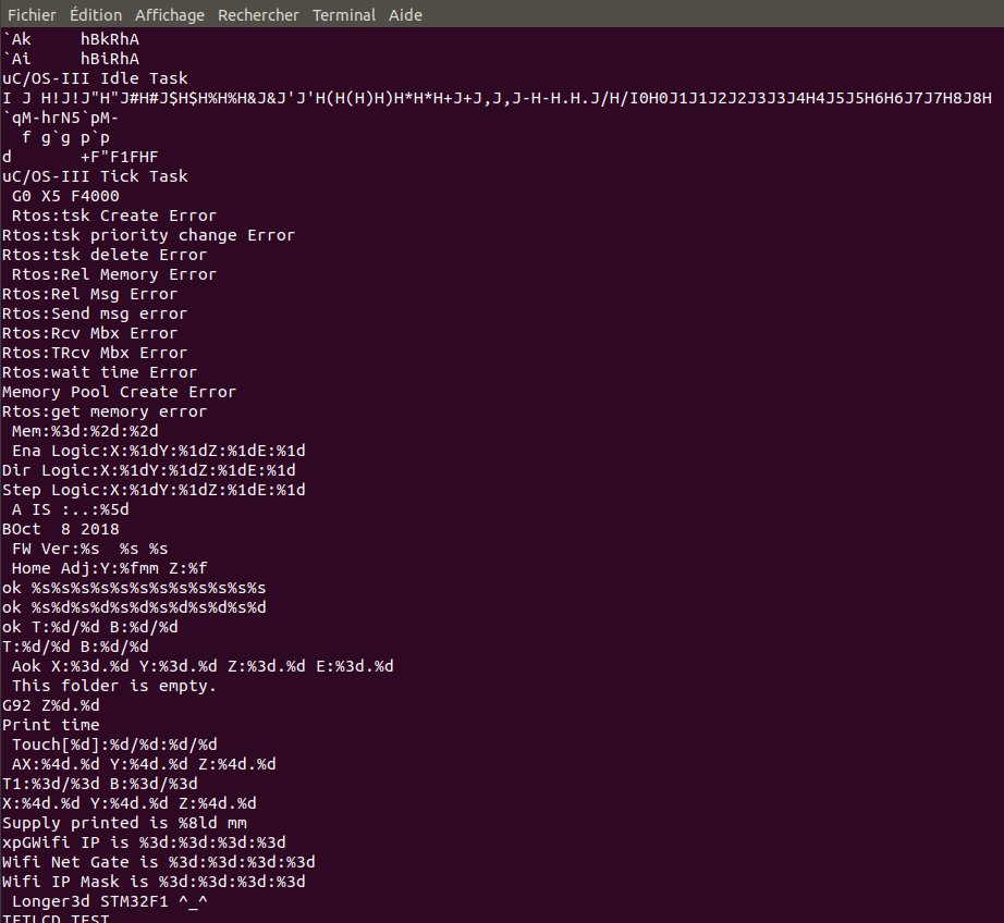

Grizzly Posté(e) Novembre 11, 2018 Posté(e) Novembre 11, 2018 Bonjour CacaoTor, Pourrais-tu me dire par quel protocole t'es-tu connecté à l'imprimante (série/WiFi, etc.) ?
CacaoTor Posté(e) Novembre 11, 2018 Auteur Posté(e) Novembre 11, 2018 (modifié) Il y a 1 heure, Grizzly a dit : Bonjour CacaoTor, Pourrais-tu me dire par quel protocole t'es-tu connecté à l'imprimante (série/WiFi, etc.) ? Hello, JTAG/SWD. Communiquer avec le port USB@serial ne sert à rien, car la communication ne se fait qu'avec le DCN. Il faut descendre plus bas. Modifié (le) Novembre 11, 2018 par CacaoTor

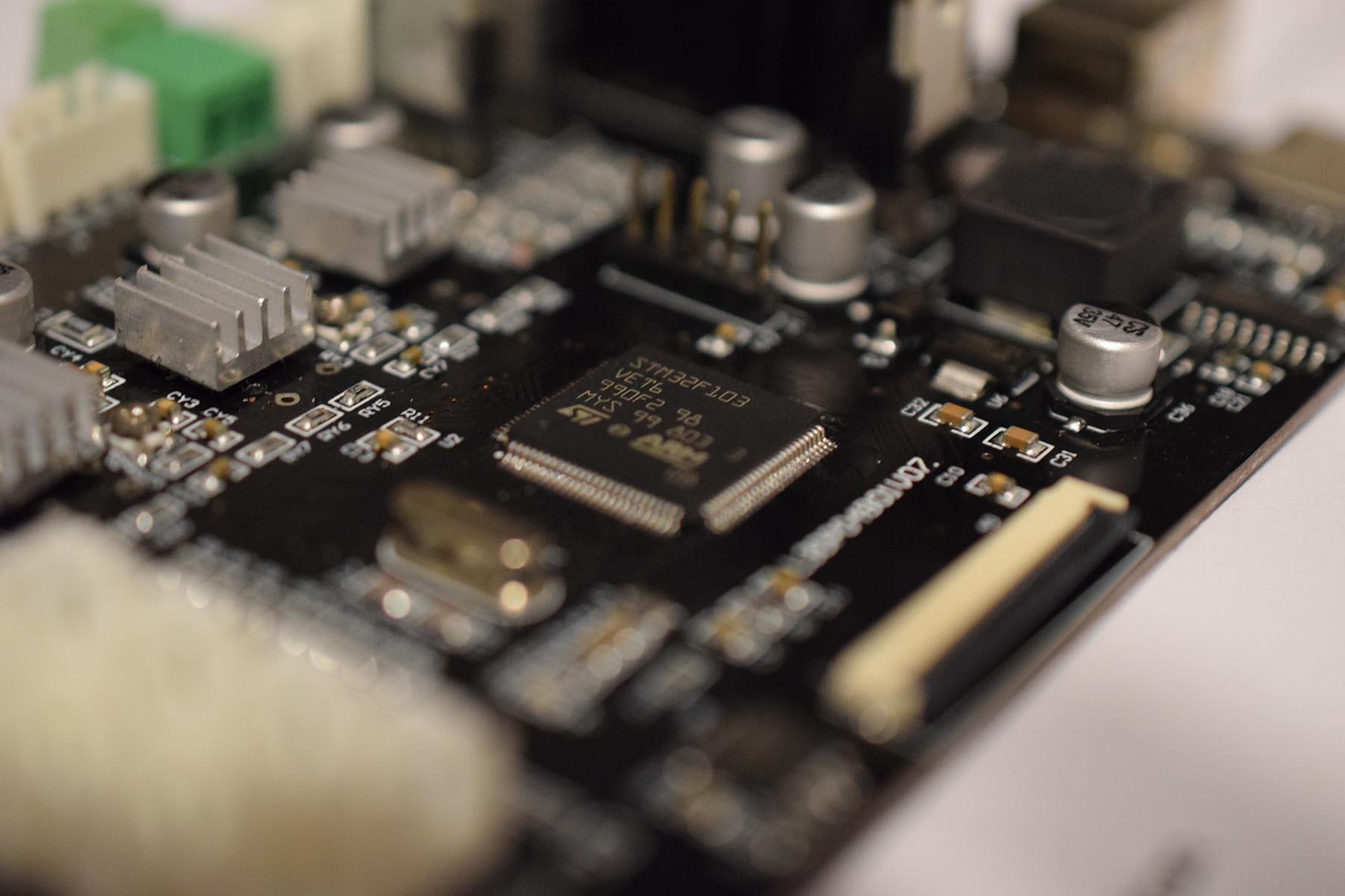

CacaoTor PostĂ©(e) Novembre 11, 2018 Auteur PostĂ©(e) Novembre 11, 2018 (modifiĂ©) Bon va falloir que fasse une pause c'est n'importe quoi... Alors deux informations majeures : Techniquement, Marlin peut bel et bien fonctionner sur la AlfaWise-U20, suite au travail de diffĂ©rents dĂ©veloppeurs qui ont travaillĂ©s sur l'ARM-M3 (STM32F103). Aucun DataSheet n'Ă©tant à disposition (je nĂ©gocie sec mais je n'y crois pas trop), il faut que je dĂ©finisse moi-mĂȘme le pins.h C'est un travail titanesque et prendra bien sur un temps considĂ©rable, mais c'est faisable (plus de 100pins a tester et faire correspondre avec tous les composants pilotĂ©s par cette puce, avec risque d'erreur). Si ce fichier est bon, alors il suffira de configurer le reste comme pour tout autre type de machine, et bien sur, chacun pourra personnaliser comme il veut. Le BL Touch est bien Ă©lectroniquement faisable, et logiciellement exploitable avec l'Ă©ventuelle version de Marlin que je prĂ©pare pour cette machine. SchĂ©ma des pins du STM32F103 : ModifiĂ© (le) Novembre 11, 2018 par CacaoTor 2 1

CacaoTor Posté(e) Novembre 16, 2018 Auteur Posté(e) Novembre 16, 2018 (modifié) Bonjour à tous, Bon en ce vendredi bien couvert de mon cÎté, et aprÚs une trÚs mauvaise nouvelle, en voilà une qui va faire date et qui on peut le dire va ravir tous les possesseurs d'U20 Je suis en possession de la totalité du DataSheet de la carte, et donc de toutes les connexions avec le STM32 La carte est désormais ouverte ! (non officiellement). Mes interlocuteurs m'ont demandé de resté discret, mais dans un avenir à court de terme, de ne pas hésiter à partager un maximum d'informations sur la carte, tests, bricolages et j'en passe. Pour ma part je continue le "dev" pour une version Marlin sur cette carte et donc cette imprimante. J'attend juste le go définitif pour publier les documents. @Janpolanton Du coup, la sortie de ventilo (régulé) se fait via un STP55NF06 en amont  Le bed avec un IRL3705Z et la hote-end avec un STP55NF06 également. A trÚs vite. Modifié (le) Novembre 16, 2018 par CacaoTor 4 1
