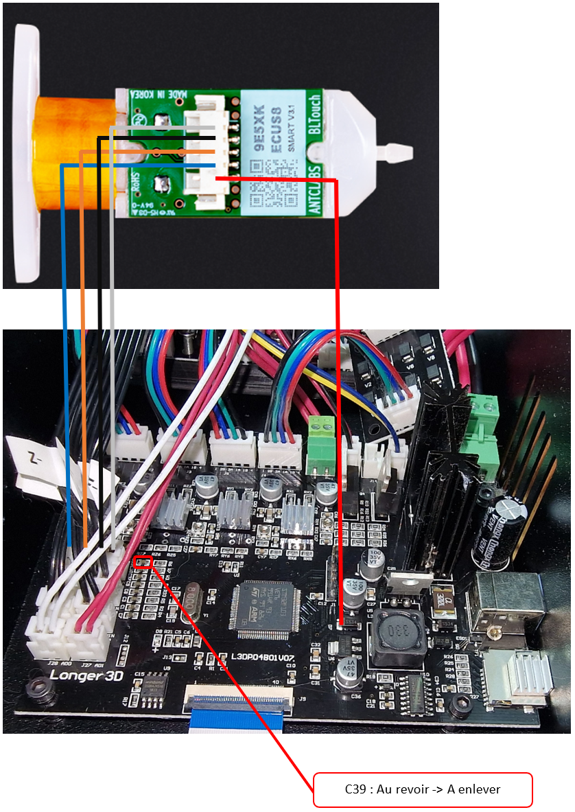

TheMatrix1010 Posté(e) Février 24, 2023 Posté(e) Février 24, 2023 (modifié) Bonjour, Petite mise à jour pour les prochains qui pourraient se risquer à faire la même chose: 1. les couleurs du BL Touch par Creality ne sont pas les mêmes que les BLTouch originaux ! 2. Très fort chez Creality, le noir est le +5V, et le GND le rouge !!! ils doivent être dalto-couleur-nien.... Donc le résultat est que le BL Touch s'allume au démarrage et fait son self-test, cependant aucune commande ne le fait bouger.... (i.e. commande par l'écran tactile, G29, auto home par le tactile toujours, etc...). Raté quelque chose par rapport à ta remarque "et regarder les quelques dernières pages pour configurer les directives de compilation qui vont bien. " ? D'avance merci, TM Modifié (le) Février 24, 2023 par TheMatrix1010
pommeverte Posté(e) Février 24, 2023 Posté(e) Février 24, 2023 Salut, Il y a 3 heures, TheMatrix1010 a dit : Très fort chez Creality, le noir est le +5V, et le GND le rouge attention, habituellement, l'ordre des fils des BLTouch creality sont inversés par rapport aux BLtouch Antclabs, comme tu peux le voir dans ce message (BLtouch creality). Il faut donc que tu t'assures que les autres fils sont correctement branchés.
TheMatrix1010 Posté(e) Février 27, 2023 Posté(e) Février 27, 2023 Hello, Merci pour ces informations qui confirment bien mes tests. Après vérification, le BL Touch s'active correctement au démarrage, mais pas depuis l'interface "tactile" de l'Alfawise avec la carte L3DP04B01V07 (Pour information, même comportement pour le 3D Touch). Forte heureusement, la "L3DP04B01VOH" est sur le point d'arriver, donc je vais lâcher l'ancienne, et me focaliser dès que possible sur la nouvelle. J'espère avoir plus de succès sur la configuration et l'usage du BL Touch. Je vous tiens au courant. TM
Epsylon3 Posté(e) Février 27, 2023 Posté(e) Février 27, 2023 (modifié) pour info, si ca peut aider, +5 et GND uniquement font l'autotest a l'alimentation... et il y a 2 cables GND sur les 5, il ne reste que le PWM et le contact a bien identifier. les commandes deploy etc necessitent le cable PWM (servo) et le contact de mémoire... le gnd permanent du contact est sur l'extérieur de la carte mère Modifié (le) Février 27, 2023 par Epsylon3

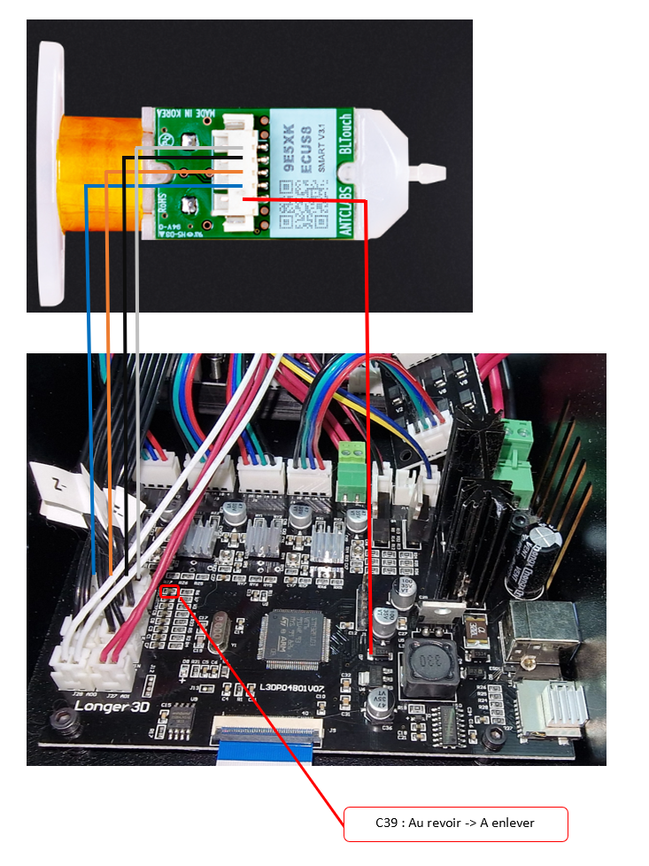

TheMatrix1010 Posté(e) Mars 1, 2023 Posté(e) Mars 1, 2023 (modifié) Bonjour, Petite mise à jour du jour: Cela fonctionne avec le CRTouch (BLTouch rebadgé à priori....), mais l'ordre des câbles n'est pas le même, et la sensibilité des branchement est la cause principale de mes échecs. Je transmettrais l'ordre prochainement (par rapport à celui que j'ai en tout cas...) Maintenant le leveling fonctionne parfaitement ! A noter que la résistance à mettre n'est ni de 50K ou 100K comme le précise LONGER sur leur tuto, mais de 10K dans la carte que j'ai (VOG version). Il me reste plus qu'à voir comment procéder pour un BED LEVELING complet, mais je crois que je tiens le bon bout. Je dois aussi mettre à jour le "START GCODE" et je vais me tenter tout bientôt un cube de test En tout cas merci beaucoup pour l'aide apportée ! Modifié (le) Mars 1, 2023 par TheMatrix1010

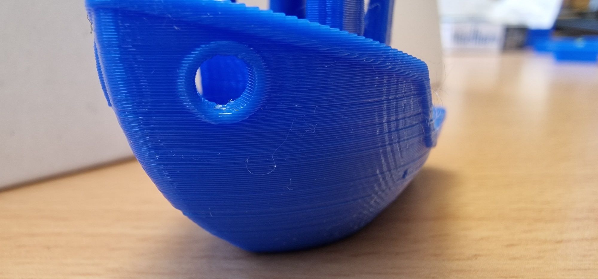

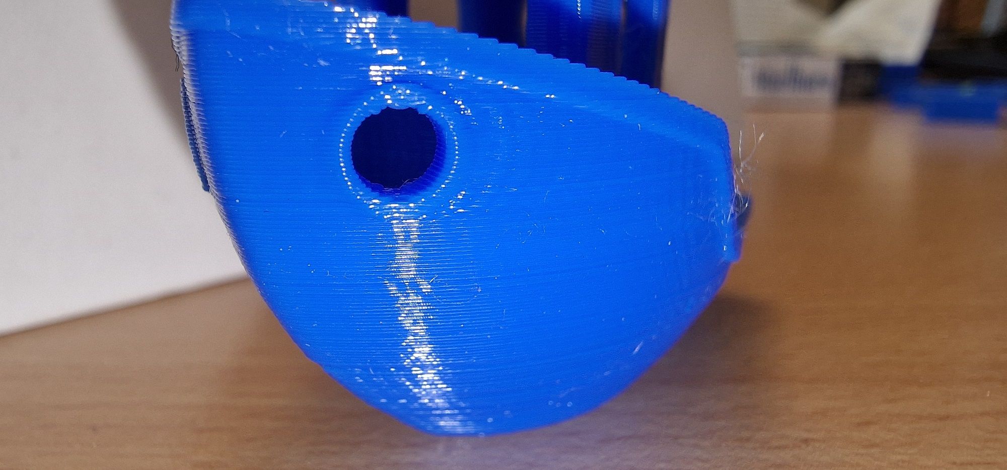

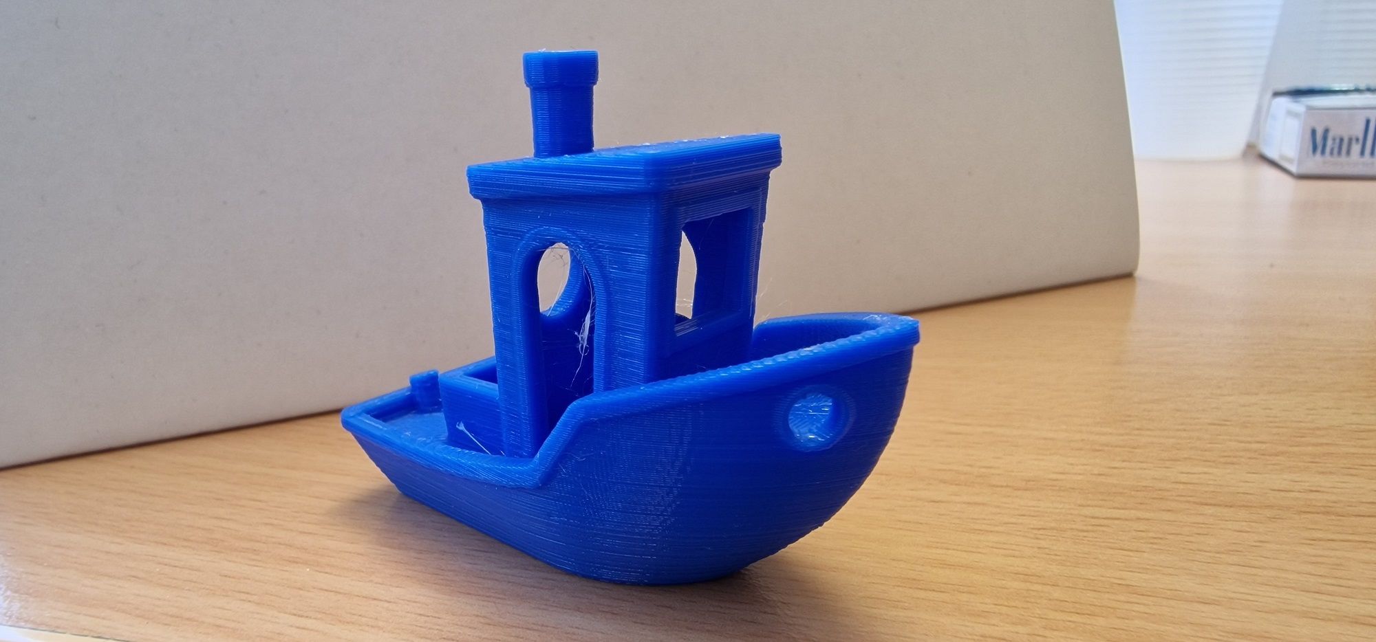

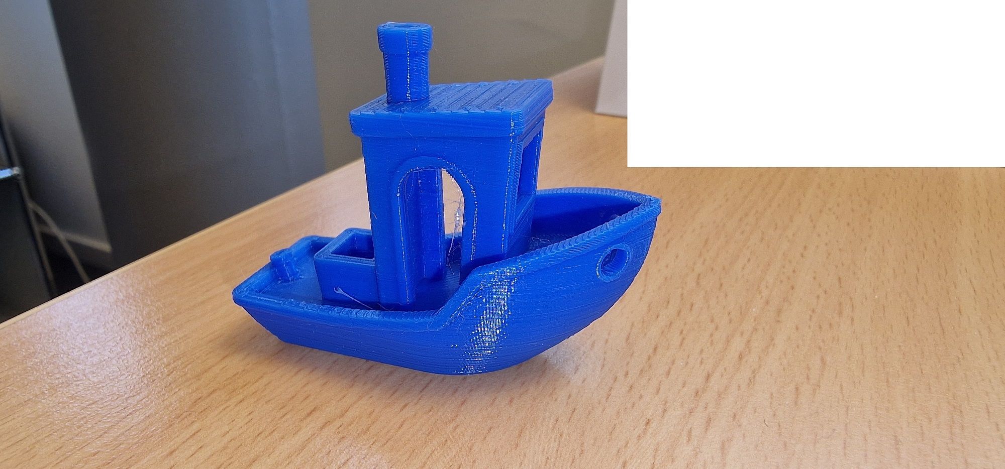

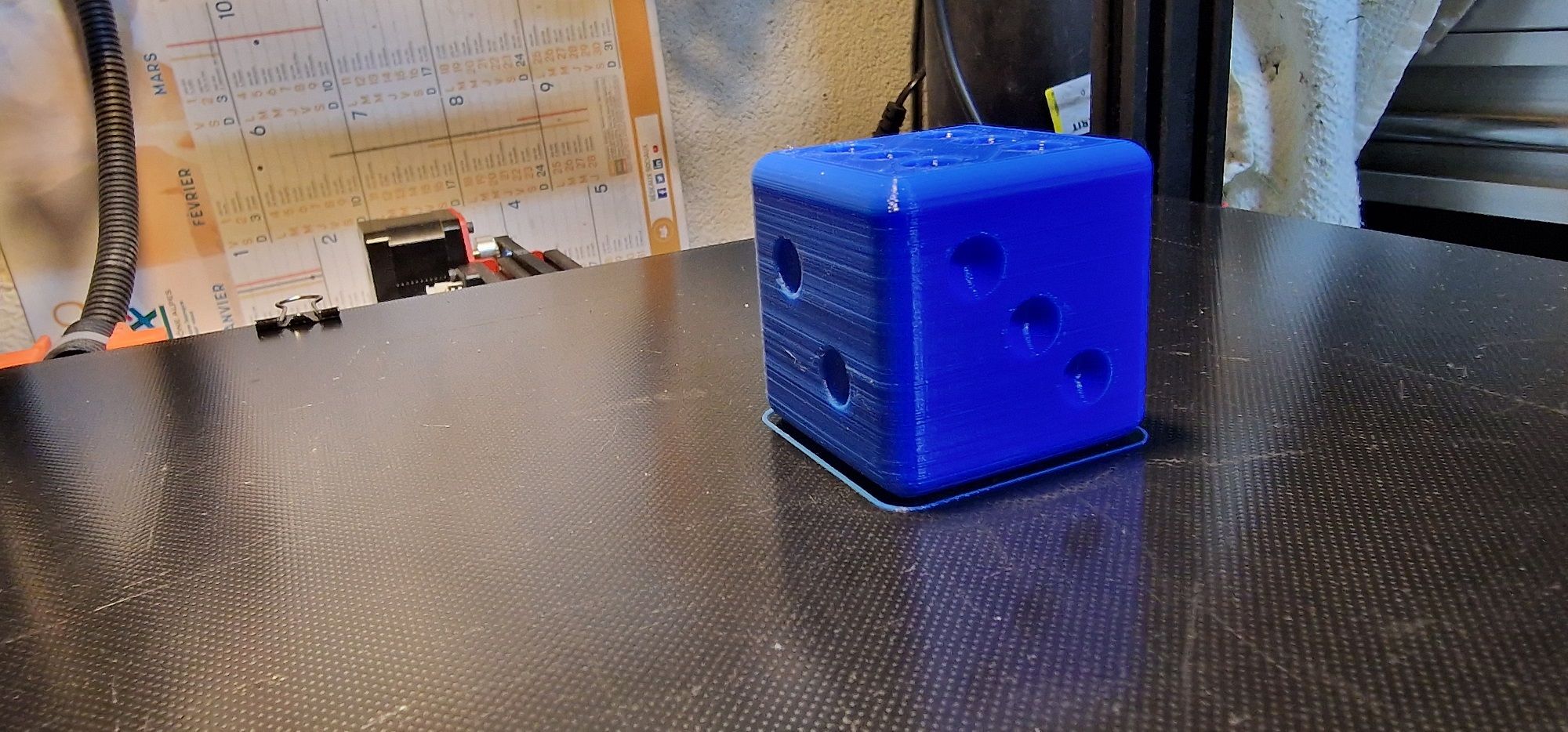

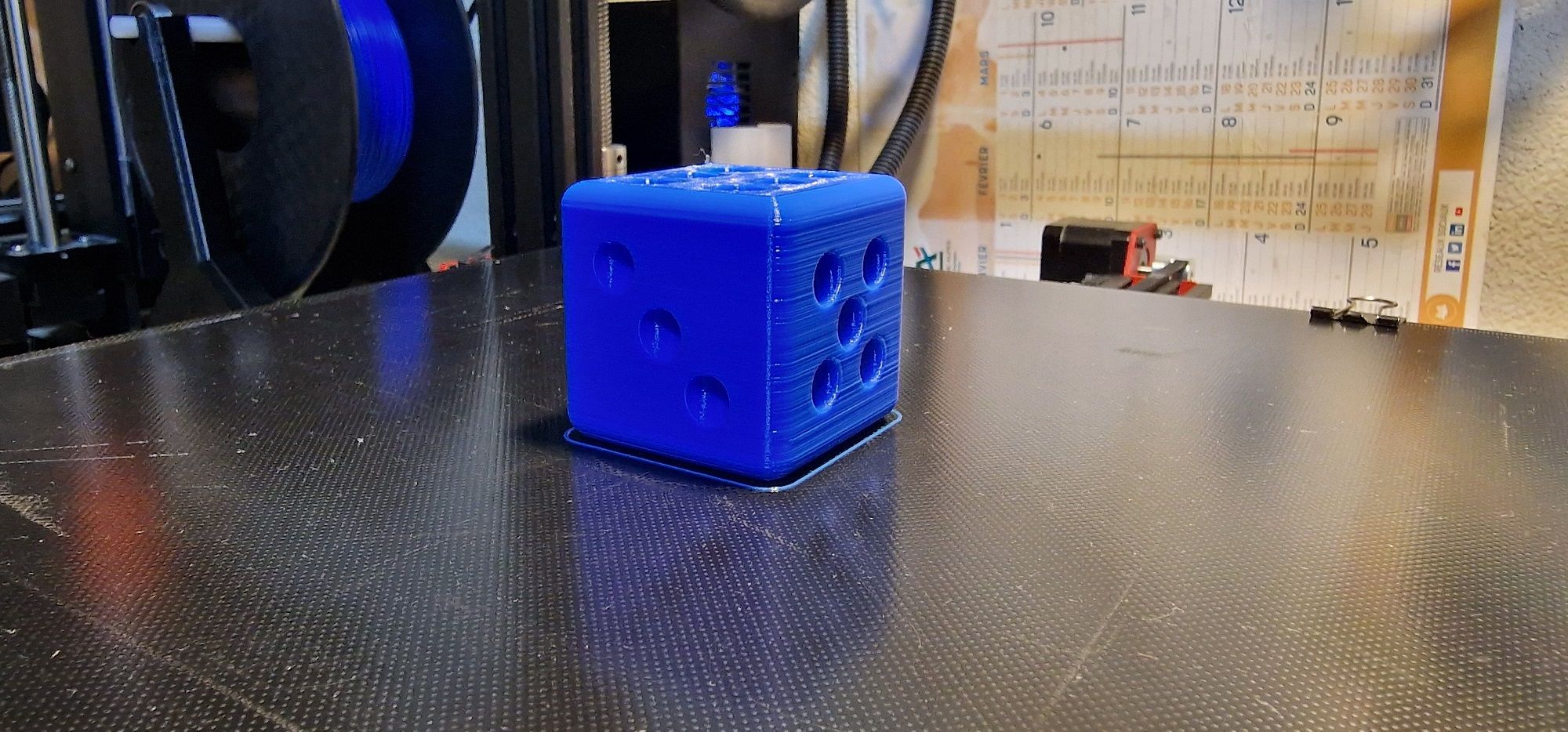

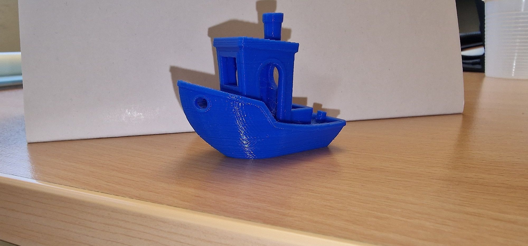

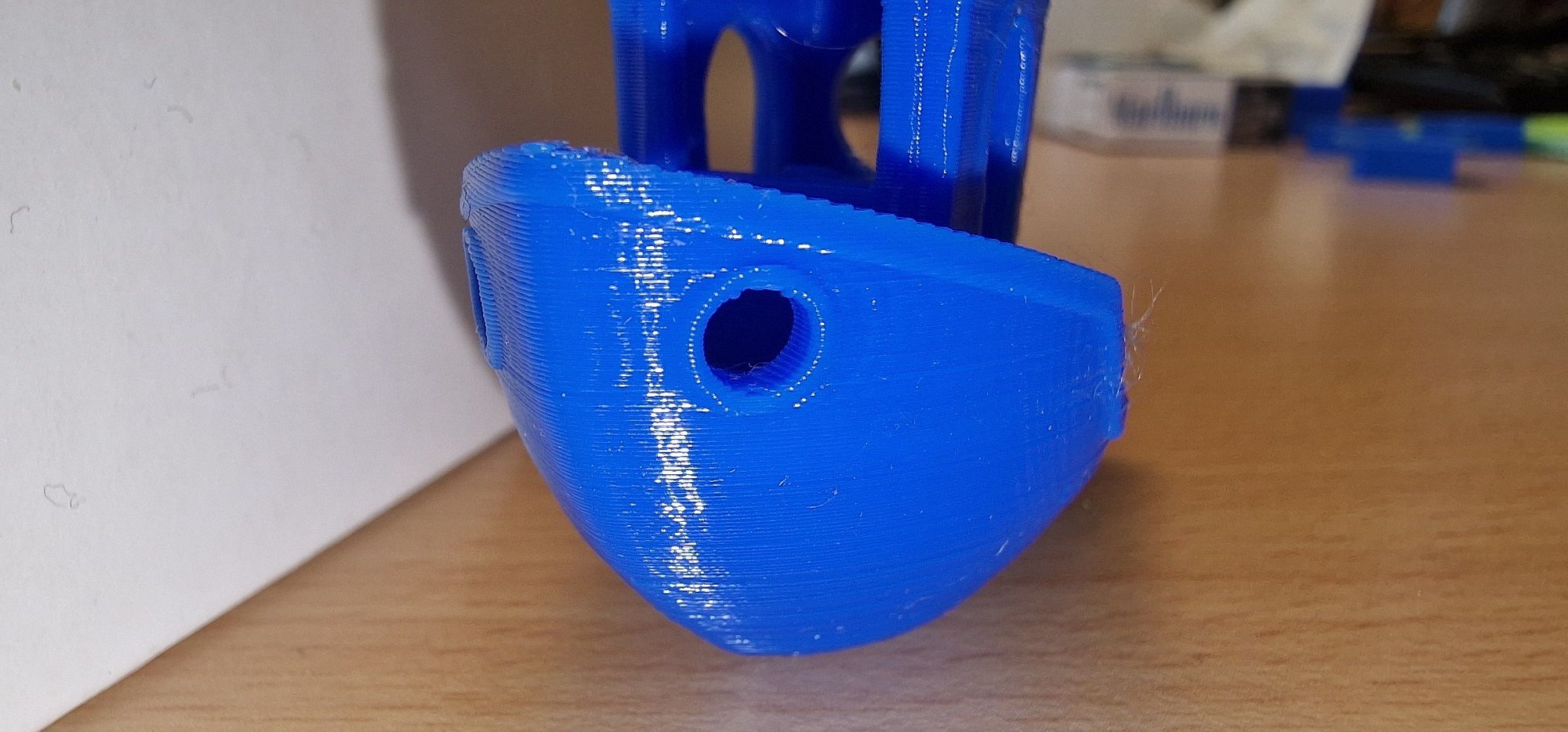

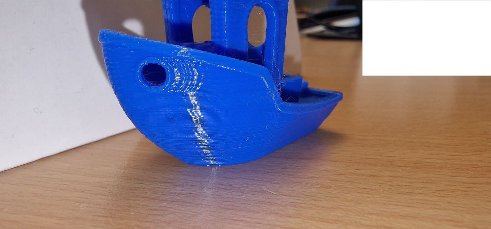

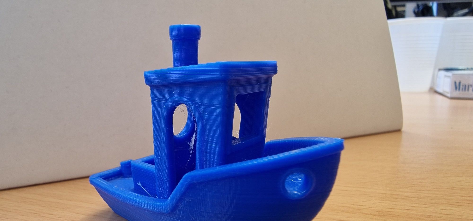

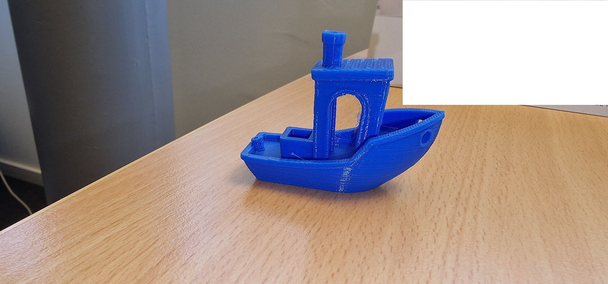

TheMatrix1010 Posté(e) Mars 9, 2023 Posté(e) Mars 9, 2023 Bonjour, Après quelques impressions avec la configuration mise à jour, je note: Un instabilité du leveling (entre 2 impressions coup sur coup - sans redémarrage, je dois retoucher le leveling à la volée) Une légère amélioration de la qualité d'impression Je rencontre un effet que je n'ai pas su expliqué, le Bowden saute sur les 10-20 premières couches (après les 2 premières), et puis plus par la suite (sur une pièce dont les couches jusqu'à 10cm sont "identiques") Après des arrêts d'urgence afin de ne pas détériorer le plateau (ce qui a été inévitable malgré mon attention), la configuration en profondeur n'est pas pour moi.... :-). Mon contexte est l'impression de pièce mécaniques propres (à l'opposé de pièces d'agrément: figurine, etc...). J'ai donc besoin d'une stabilité au gré des impressions consécutives. De plus, les parois (verticales) ne sont pas optimales (toujours en référence par rapport à ma Prusa MK3S). En conclusion - pour mon expérience: L'imprimante est un bon compromis "Prix / Configuration Custom / Finition-Qualité" La taille d'impression est un bon "standard" (pour moi) avec 300x300x400. Cela vient compléter la Prusa MK3S. Le coût des imprimantes plus récentes (Creality, etc...) est maintenant assez abordable pour ne pas trop s'embêter à mettre à jour, un génération antérieure comme l'Alfawise U20 / Longer LK1 Pour ma part j'ai décidé de léguer dans la famille, l'imprimante à plus patient que moi, et surtout quelqu'un qui n'a pas mieux et de partir sur une génération plus récente qui comprend un "Direct Drive", un autoleveling natif/facilité. Dans mon cas, j'ai jeté mon dévolue sur une Creality CR10 Smart Pro qui reprend le même volume d'impression. Pour information voici les tests réalisés en image avec l'Alfawise U20 convertit en Longer LK1 avec BL Touch (PLA - 0.2mm):

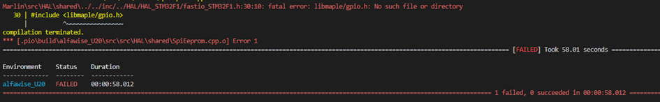

kilicool Posté(e) Mars 17, 2023 Posté(e) Mars 17, 2023 (modifié) Le 22/02/2023 at 08:28, Hobi a dit : Hello. Ca fait 2 ans que mon repo est archivé et je devrais l’effacer. Il faut aller prendre celui d’ epsylon3…. Avec le dernier tag https://github.com/tpruvot/marlin/tree/2.1.2-bltouch et regarder les quelques dernières pages pour configurer les directives de compilation qui vont bien. Hello J'ai ressorti du placard ma u20 que j'ai custom avec bltouch et firmware marlin 2.0.5.3 y'a plus de 2 ans. J'ai envie de tt remettre à jour, je me suis donc basé sur ces sources ici (https://github.com/tpruvot/marlin/tree/2.1.2-bltouch), ai-je bon ? Coté modification, voilà ce que j'ai fait Configuration.h #define U20 #define TS_V12 (j'ai un écran 1.2) //#define PROBE_MANUALLY #define BLTOUCH #define NOZZLE_TO_PROBE_OFFSET { -25.4, -30.3, 0 } (ma config) #define AUTO_BED_LEVELING_BILINEAR //#define RESTORE_LEVELING_AFTER_G28 //#define MANUAL_PROBE_START_Z 0.0 #define Z_SAFE_HOMING #define LCD_LANGUAGE fr #define NUM_SERVOS 1 src/HAL/STM32F1/sdio.h J'ai remplacé la valeur 18000000 par 15000000 J'ai également suite erreur de compilation désactivé la partie suivante : //#define ASSISTED_TRAMMING L'erreur de compilation était la suivante : error: static assertion failed: TRAMMING_POINT_XY point 3 is not reachable with the default NOZZLE_TO_PROBE offset and PROBING_MARGIN. J'ai mon PROBING_MARGIN à 29. Compilation et flash OK. Cependant mon G28 m'amène bien au milieu du plateau en X mais pas en Y. Qu'ai je pu rater ? Merci Modifié (le) Mars 17, 2023 par kilicool
pommeverte Posté(e) Mars 18, 2023 Posté(e) Mars 18, 2023 Salut @kilicool, Le 17/03/2023 at 09:59, kilicool a dit : src/HAL/STM32F1/sdio.h J'ai remplacé la valeur 18000000 par 15000000 et pourquoi donc? ça fonctionne très bien avec la valeur par défaut ... Le 17/03/2023 at 09:59, kilicool a dit : Cependant mon G28 m'amène bien au milieu du plateau en X mais pas en Y. Qu'ai je pu rater ? sûrement ces lignes du fichier configuration.h: //#define Z_SAFE_HOMING_Y_POINT Y_CENTER// Y point for Z homing #define Z_SAFE_HOMING_Y_POINT PROBING_MARGIN Si tu veux un déplacement au milieu de Y, il te suffit d'inverser les commentaires (décommenter la 1ère ligne et commenter la 2nde)

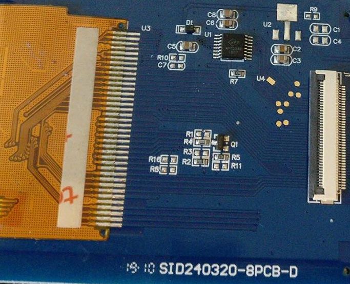

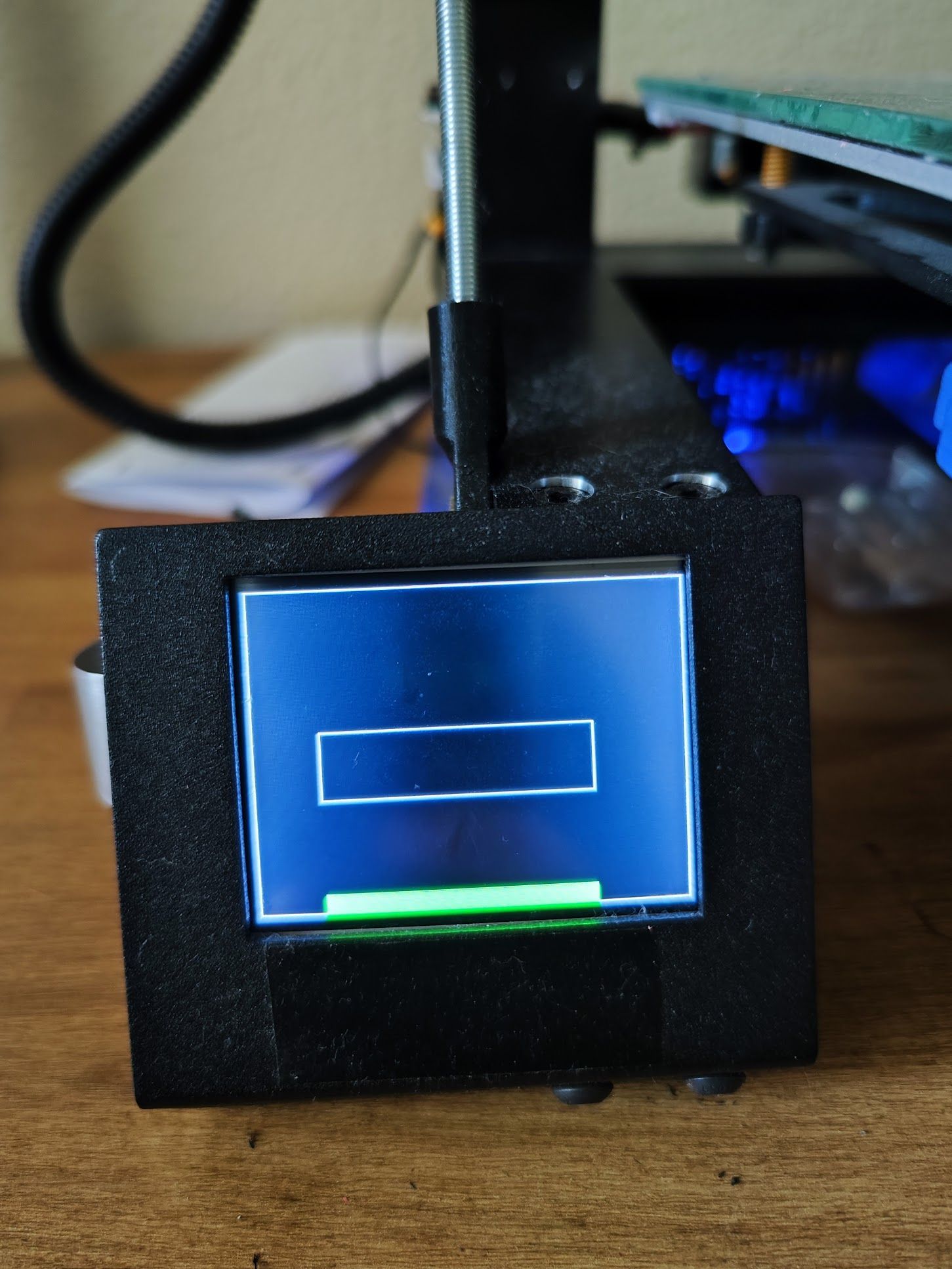

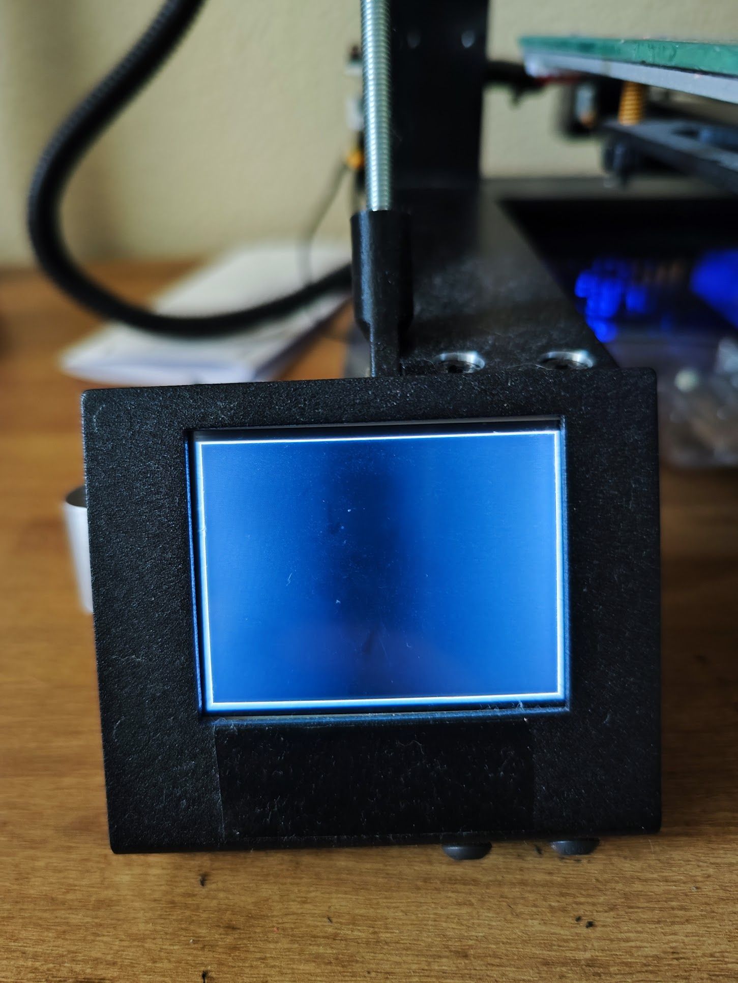

insestito Posté(e) Avril 13, 2023 Posté(e) Avril 13, 2023 (modifié) Hola chicos, ¿pueden enviarme la configuración correcta o marlin compilado para mi Longer LK4? Tengo esta pantalla Intenté compilarlo siguiendo las instrucciones, pero ahora mi pantalla sigue en negro... Intenté actualizar el firmware original sin suerte... aparentemente lo muestra, pero la pantalla sigue en negro con el firmware original. Tambien he probado la mayoria de fw de este hilo del foro con el mismo resultado Gracias Modifié (le) Avril 13, 2023 par insestito
pommeverte Posté(e) Avril 13, 2023 Posté(e) Avril 13, 2023 (modifié) Hola y bienvenido @insestito , Tu trouveras un firmware pour U30/LK4 dans ce message. Il a été compilé à partir des sources stables Marlin V2.0.9.5. Google trad : Encontrará firmware para U30/LK4 en esta publicación. Fue compilado a partir de Marlin V2.0.9.5. Modifié (le) Avril 13, 2023 par pommeverte
insestito Posté(e) Avril 14, 2023 Posté(e) Avril 14, 2023 (modifié) Il y a 12 heures, pommeverte a dit : Hola y bienvenido @insestito , Tu trouveras un firmware pour U30/LK4 dans ce message. Il a été compilé à partir des sources stables Marlin V2.0.9.5. Google trad : Encontrará firmware para U30/LK4 en esta publicación. Fue compilado a partir de Marlin V2.0.9.5. none of the three work... When the green bar is filled (only the bottom one, the top one doesn't move), I turn off after 1 minute, and when I turn it on only the black screen of the photo appears. I have also now tried the official firmware from the LONGER website (all of them, including old Marlin) and the result is the same, the black screen... how strange... il y a 1 minute, insestito a dit : none of the three work... When the green bar is filled (only the bottom one, the top one doesn't move), I turn off after 1 minute, and when I turn it on only the black screen of the photo appears. I have also now tried the official firmware from the LONGER website (all of them, including old Marlin) and the result is the same, the black screen... how strange... Modifié (le) Avril 14, 2023 par insestito
pommeverte Posté(e) Avril 14, 2023 Posté(e) Avril 14, 2023 Hello, That's pretty bad news . Perhaps @Epsylon3 or @Hobi have some suggestions?
Epsylon3 Posté(e) Avril 14, 2023 Posté(e) Avril 14, 2023 (modifié) did you try to remove the SD card after the update is complete (and reboot without it) You may have to remove the firmware file on the card manually Modifié (le) Avril 14, 2023 par Epsylon3
insestito Posté(e) Avril 14, 2023 Posté(e) Avril 14, 2023 il y a 18 minutes, Epsylon3 a dit : did you try to remove the SD card after the update is complete (and reboot without it) You may have to remove the firmware file on the card manually Yes, i do It without lucky ... Black screen...
insestito Posté(e) Avril 17, 2023 Posté(e) Avril 17, 2023 (modifié) Somebody can compile me a marlin version for Longer LK4 with different type of screens? Because right now i have my 3d printer bricked... Thanks a lot guys Modifié (le) Avril 17, 2023 par insestito
pommeverte Posté(e) Avril 17, 2023 Posté(e) Avril 17, 2023 (modifié) Hello, Il y a 3 heures, insestito a dit : Somebody can compile me a marlin version for Longer LK4 with different type of screens? That's exactly what I did in this message. Le 14/04/2023 at 08:46, insestito a dit : When the green bar is filled (only the bottom one, the top one doesn't move) That's logical, in these firmwares, screen UI is included in the project.bin file (the Longer3D.UI file is empty) Have you tried connecting a computer to your printer and sending Gcode to check if the microcontroller is working? You can use Pronterface if you use Windows or Linux OS, repetier-host if you use Mac-OS. Don't forget to install the CH340 USB driver. If your firmware is one of mine, then baudrate is 250 000, otherwise it should be 115 200. You can send the following Gcode: M115 for firmware information. If you have an answer, it means you probably have a problem with the flat cable between your motherboard and the screen or screen itself. Modifié (le) Avril 17, 2023 par pommeverte
