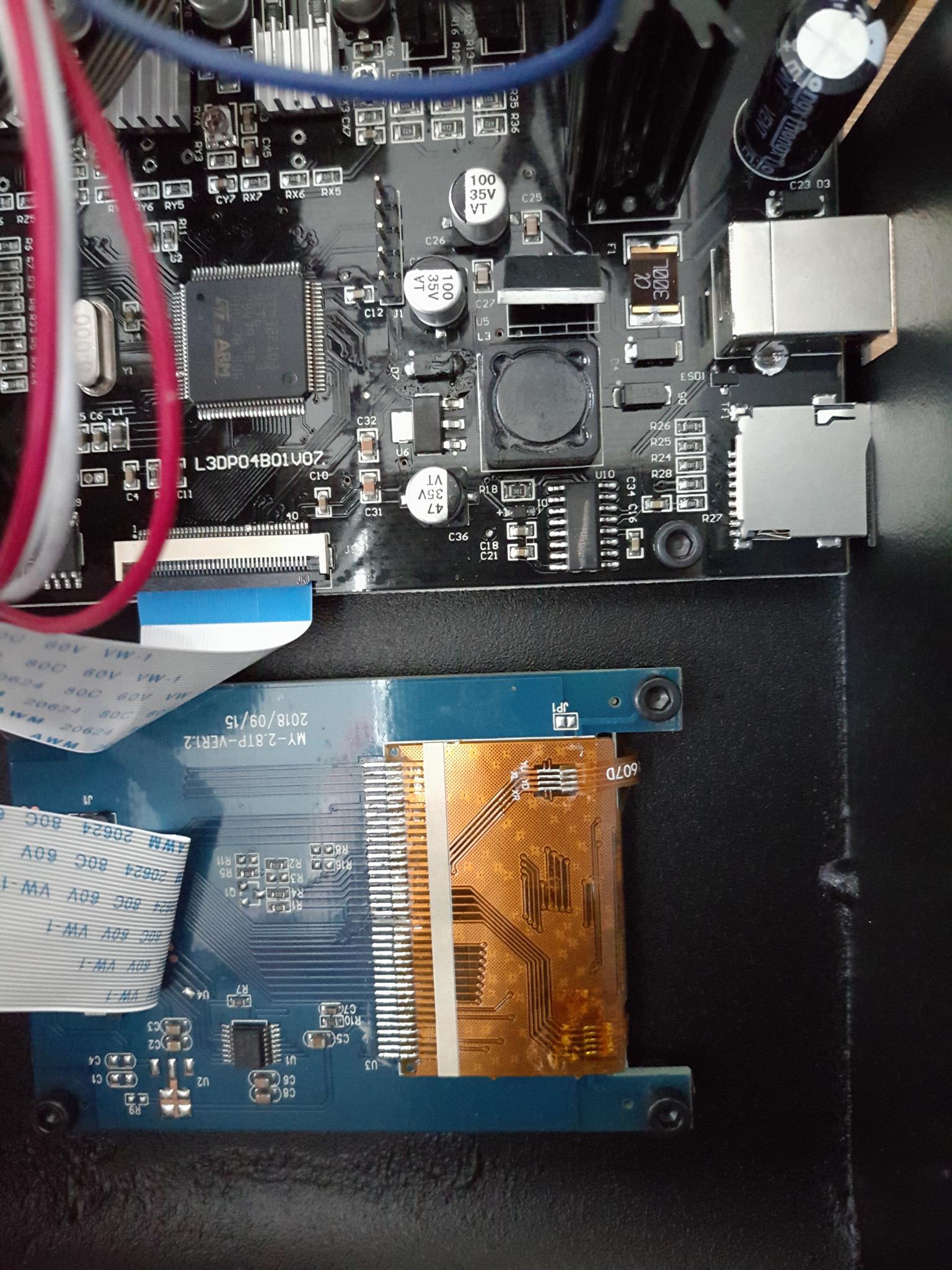

Juste pour les stats : imprimante reçu ce jour: Carte Mère "ancienne" en V07 (L3DP04B01V07) et LCD 1.2 (MY-2.8TP-VER1.2 2018/09/15)
Bizarre cette régression de livraison. Vieux stock ? Machine reconditionnée ? Il serait intéressant de voir la version de firmware installé en natif. Tu pourrais faire une photo de la meilleure qualité possible et plus proche possible de ta carte ? Et enfin si tu le sens, tester le firmware Marlin ?

Je sais pas si on peut vraiment dire "ancien" 😛 quand ca a moins de 6 mois... j'ai la meme chose sur les 2 imprimantes

il y a 8 minutes, boleofr a dit :
Je refais une photo au prochain démontage demain matin
Merci pour la photo. Sinon on dirait qu'un mec de Longer était enrhumé et en a fait profité ta diode D7.
