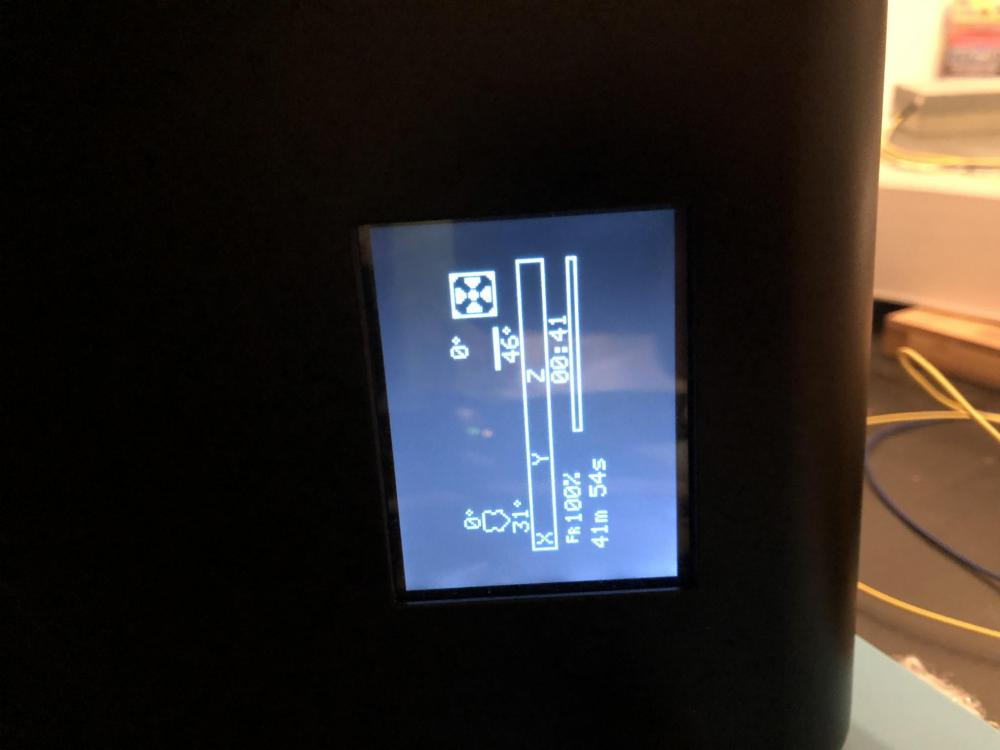

Hobi Posté(e) Avril 17, 2019 Posté(e) Avril 17, 2019 (modifié) @Crzay Les sources sont pour U30. Seule difference : Volume d'impression. J'ai regroupe les 3 definitions de tailles dans Config.H, vers le milieu si tu veux mettre la taille U20. A+. Je pars coder ces fichus boutons dans l UI pour les voir! en bas a gauche, c'est vers le haut. En bas au milieu, vers le bas, et en bas a droite : Enter. Quel bordel ces sources en C++... pffff. Modifié (le) Avril 17, 2019 par Hobi

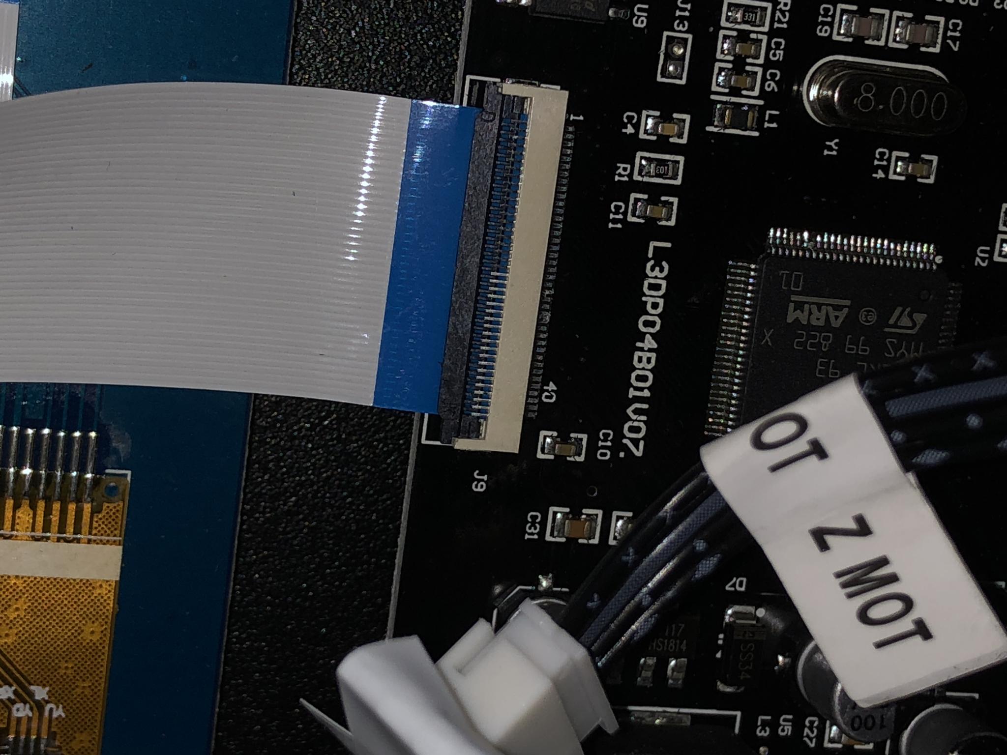

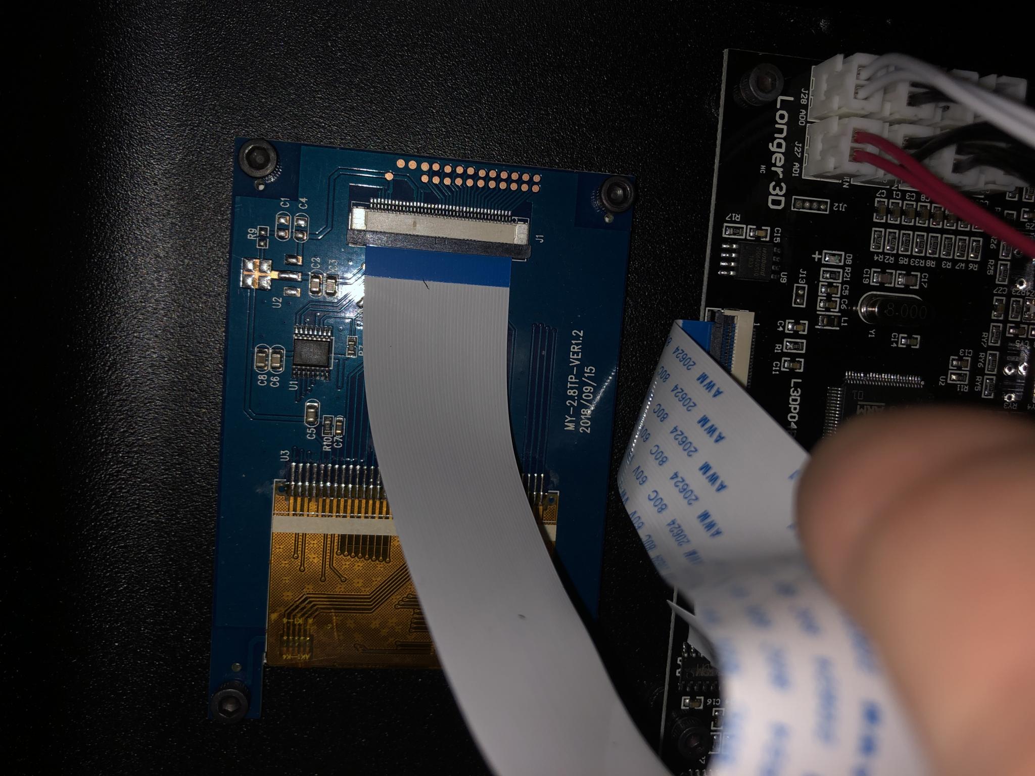

Oniric Posté(e) Avril 17, 2019 Posté(e) Avril 17, 2019 (modifié) il y a une heure, Crzay a dit : alors c'est parti pour les béta :))). @Oniric @wipeout85800 @sensei73 je vous attends pour vous donner une version Ma fille vient de se coucher, je mange et j'arrive je pense vers 21h Donnez moi en mp un lien vers un binaire ou tout autre moyen qui vous arrange et un bref résumé de ce que vous voulez que je fasse comme test. Pour mes spec je les ai donné hier, j'édite mon post dans 5min avec les infos et la couleurs de l'écran printer: u20 acheté fin Novembre CM :L30P04B01V07 ecran : MY-2.8TP-ver1.2 2018/09/15 (bleu?) par contre j'ai mon st link mais je n'en ai jamais utilisé, par contre je bricole pas mal les arduinos, donc jepense qu'un tuto rapide me suffira (ou alors celui page 1 est suffisant pour push le binaire peut etre, je ne l'ai pas lu jusqu'au bout n'ayant pas les sources ) Modifié (le) Avril 17, 2019 par Oniric ajout photos et version

CacaoTor Posté(e) Avril 17, 2019 Auteur Posté(e) Avril 17, 2019 Suite aux derniers tests avec @Oniric, qui est par ailleurs en V07, je crois qu'on peut rejoindre la réflexion de @Hobi, et qu'il y a bien des cartes mères avec des fake STM32. Il est pratiquement impossible de le deviner de visu, mais disons que si certaines fonctionnalités sont KO avec la version de Marlin développée ici, c'est que c'est bien le cas Il est très difficile de le démontrer de façon factuelle, mais c'est une conclusion logique que nous pouvons faire à ce jour. Je vais commander une nouvelle V0G, et essayer de prendre une V07, mais volontairement chez deux fournisseurs différents pour l'exemple, en espérant bien prouver ces propos. La dernière compile est en tout cas très fonctionnelle, stable, et il reste un peu d'ergonomie à fignoler, avant d'avoir une vrai version exploitable en release 1

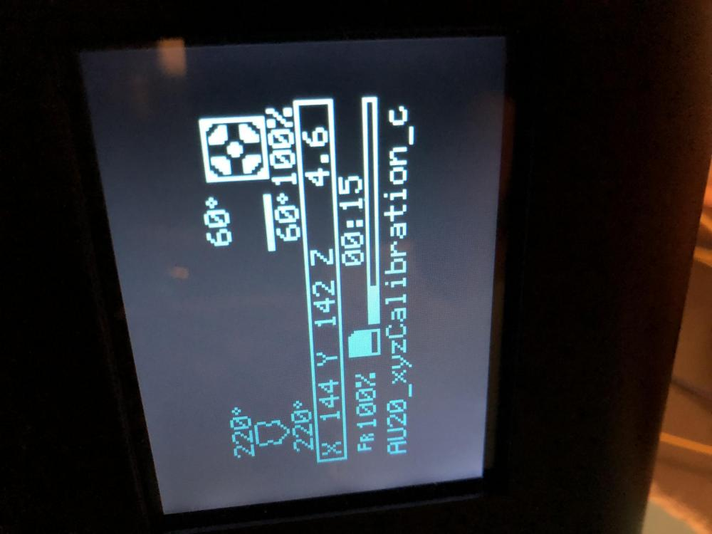

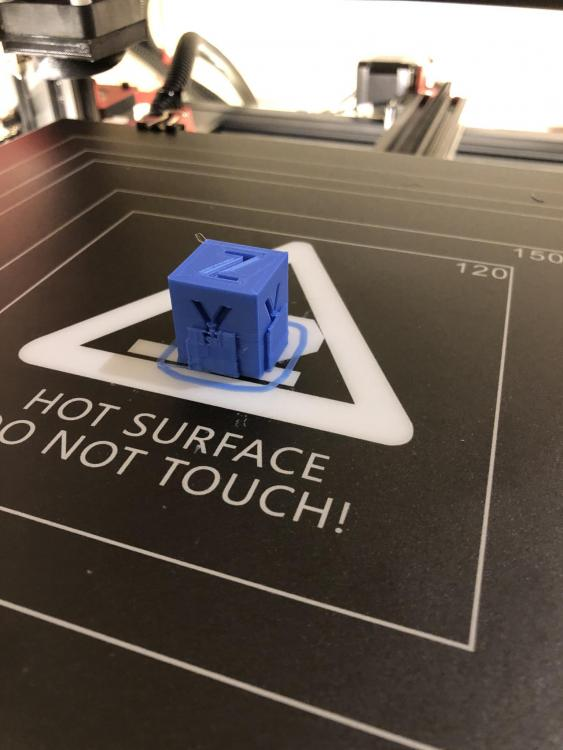

CacaoTor Posté(e) Avril 18, 2019 Auteur Posté(e) Avril 18, 2019 (modifié) Je n'ai pas encore fait de print avec Marlin, mais punaise les contrôles et mouvements sont tellement plus fluides et précis/francs. C'est impressionnant ! Et la finesse des réglages donne vraiment de supers perspectives. Quelques réglages et je test un premier print. Modifié (le) Avril 18, 2019 par CacaoTor
