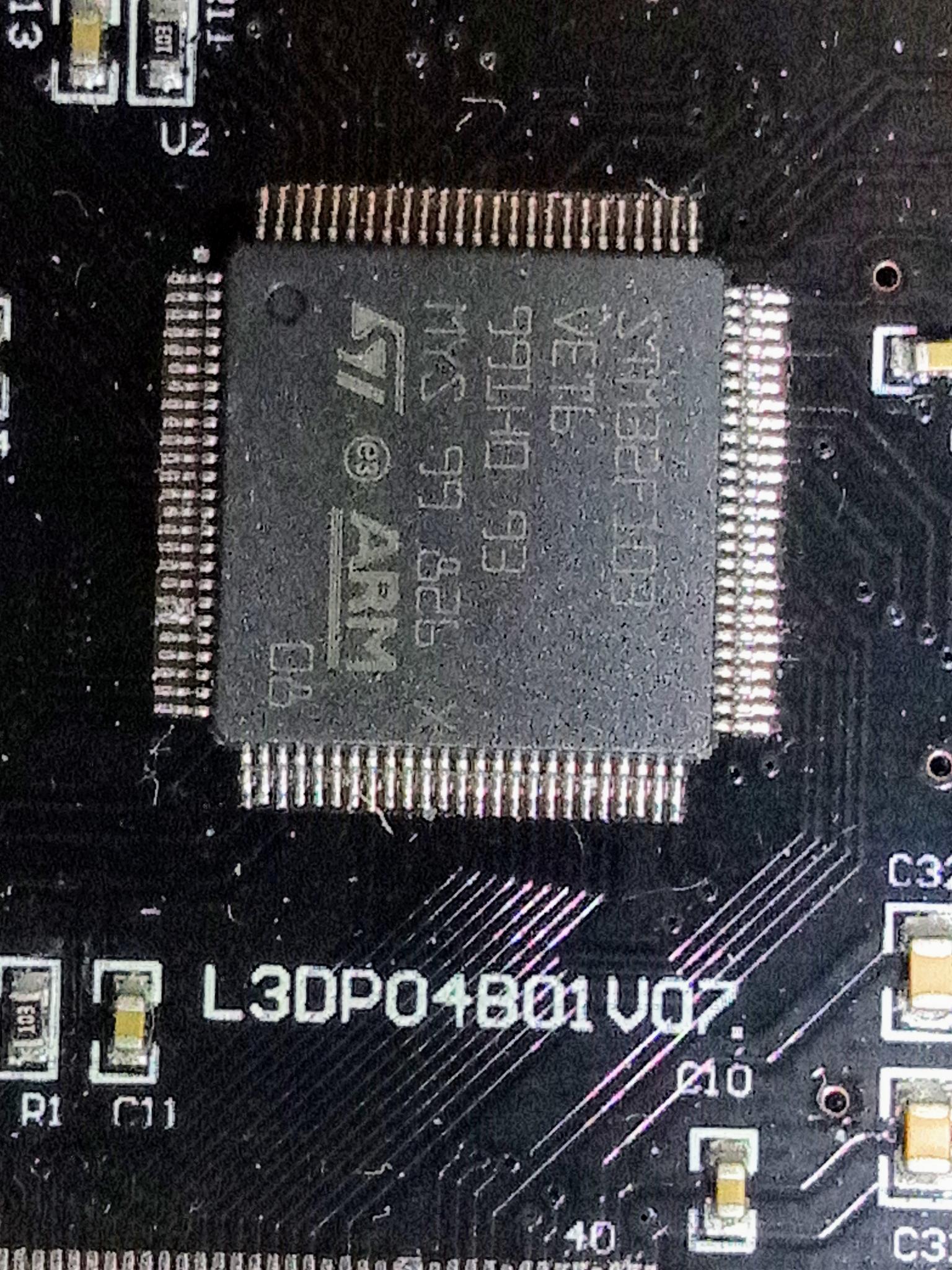

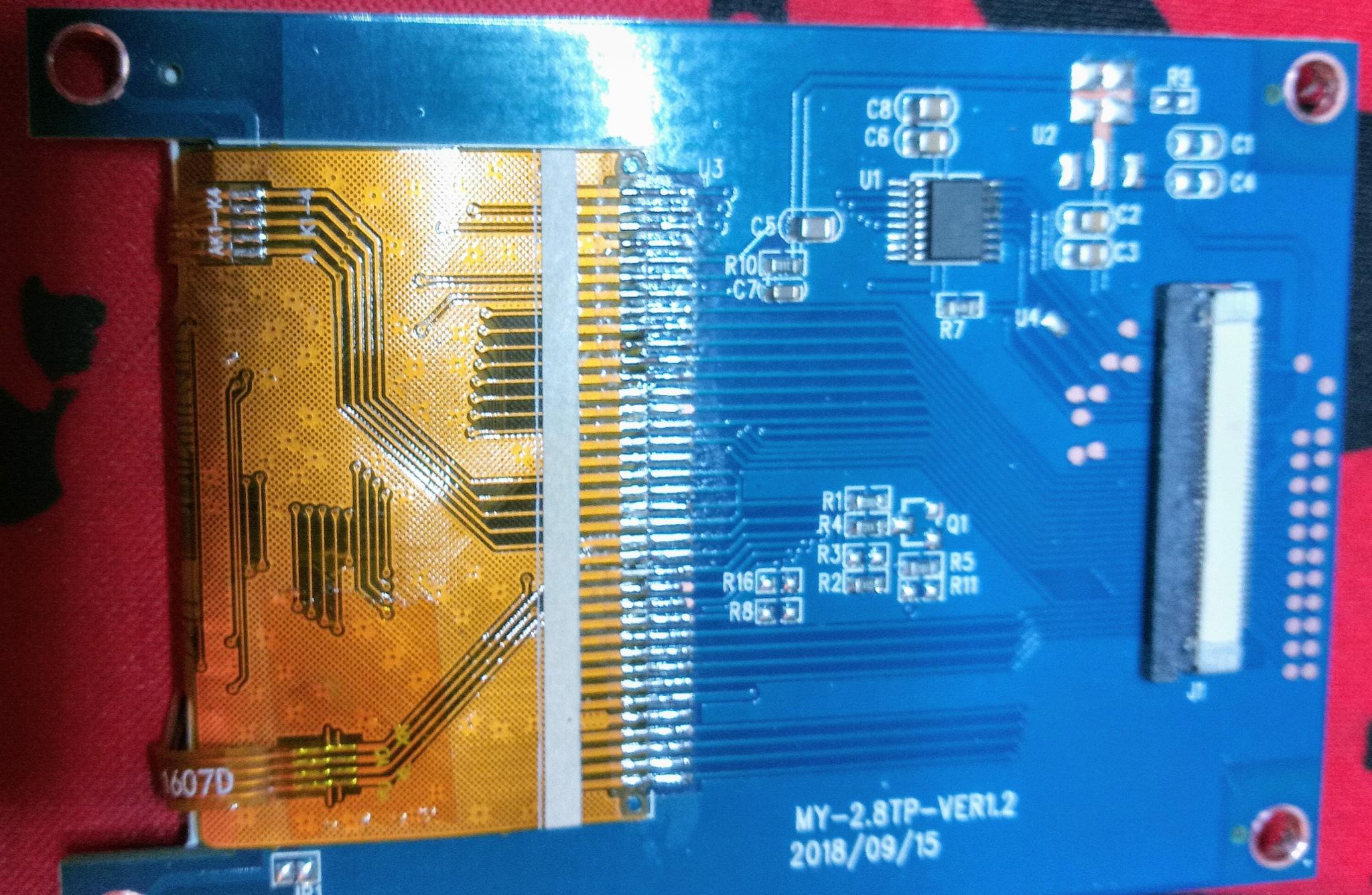

printer: u20 acheté fin Novembre
CM :L30P04B01V07
ecran : MY-2.8TP-ver1.2 2018/09/15
si ça peut aider que je test demain soir je peux, mais comme je disais je ne suis pas la apres, donc uniquement si ma version de CM vous interesse specifiquement sinon début Mai apres les vacances 😢
il y a 1 minute, Epsylon3 a dit :
faut pas oublier le "erase" avant le flash pour faire le restore.. Je viens de le faire, pas eu de soucis
C'est bon ça !
@CacaoTor  un 'tit update du tuto ? ça aiderai certain béta-testeur pour se lancer
il y a 2 minutes, Oniric a dit :
@Crzay @CacaoTor
CM :L30P04B01V07
c'est la même que @Epsylon3 on dirait, mais  à @CacaoTor de dire ^^

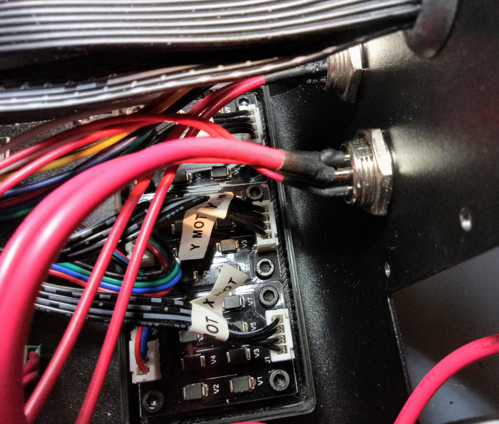

Il y a 1 heure, CacaoTor a dit :
Une photo complète oui.
Tu doit avoir un court-circuit tout bête comme d'autres ont rencontrés. Vérifie tous les câbles dans le module d'alim au niveau de l'arrivée 220V. @jipee tu avais eu quoi ?
Merci 🙂
soudures qui ont lâchées sur 5 connecteurs type avion, et je précise  j'ai ouvert le boitier 2 fois
sinon j'ai ça comme carte , mais comme j'y connait rien ça sert pas a grand chose 😞
