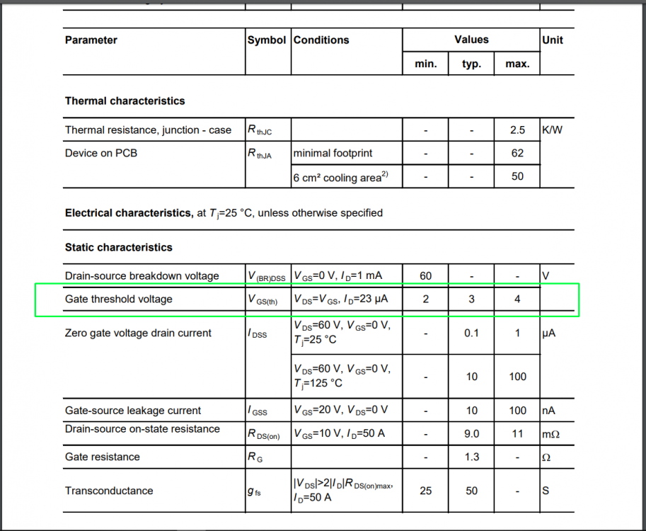

Il y a 2 heures, Hobi a dit :
la gate des transistors MOS doit monter vers à peine 2.8-3v volts, ce qui est peu pour rendre un MOS passant. Et ceci pourrait bien etre la cause de tous nos soucis.
Nop!
La tension de seuil "Gate treshold Voltage" de ce mosfet va de 2V à 4V
il y a 2 minutes, Janpolanton a dit :
Nop!
Les clones de m**** que j'ai visiblement ont pas les mêmes cara 😅

Je dirai pas Nop! , mais YEP!  je ferai jamais un design comme ça... :
C'est pas vraiment on/off dans cette tranche de tensions VGS, et le RDSon varie beaucoup en fonction de VGS, et du courant qui passe dans le MOS. C'est d'ailleurs ce que notre ami @Cacaotor a pu observer en direct live.
Avec une meilleure tension de gate ( grace à l'open drain du ST23, et la jolie pull up à5 volts) , la montée en température du bed est bien plus rapide. On a une gate a environ 4..7/8 volts, je dirai, au pif. on doit avoir une pull up d'environ 5 à 10K et un pull down bien plus élevée, genre 50 à 100.
Et la, déjà sur le papier, on est au dessus de la valeur max > On est sur de toujours être bien, même si les composants sont limite au niveau des specs, ce qui arrive. Car en tant que fondeur, on cherche à maximiser le rendement, donc tant que les paramètres sont dans la fourchette de la specification, on livre, et on facture.
A 2.8,-3v, avec une sortie push pull,  on est pile poil la ou ça fait mal.... et c'est ce que nous avons vu. Je parie d'ailleurs que si nous avions touché les radiateurs des MOS, on aurait pu se brûler....

il y a 18 minutes, Hobi a dit :
@Janpolanton
Mais, au dela de cette discussion, l'important, c'est que au final, ça marche, et bien! Et vous allez pouvoir bientôt charger le code. Maintenant, nous faisons de la finition.
