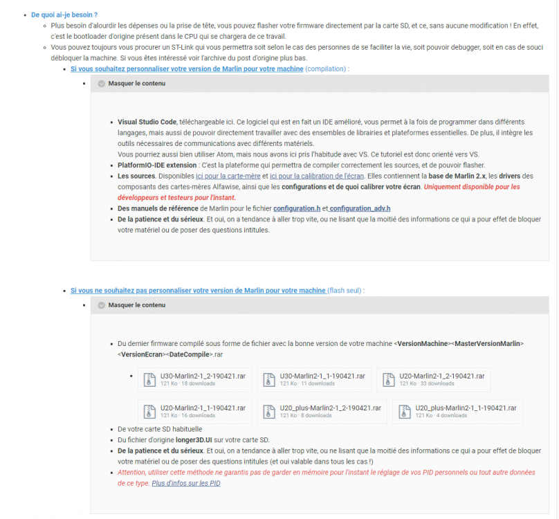

Hobi Posté(e) Avril 22, 2019 Partager Posté(e) Avril 22, 2019 il y a 14 minutes, fffourmi a dit : Bonjour, Un grand merci pour votre travail effectué. Cela fait quelque jour que je suis vos échanges dans l'ombre en étant émerveillé par vos avancées. J'avais commandé un ST-Link pour anticiper l'ouverture des sources sur github. Mais vous avez réussi à que l'on puisse flasher le firmware directement par la carte SD. J'ai donc fait l'essai hier dans la soirée. Carte mère en version V08 Ecran en version VER1.2 Le ST-Link n'a jamais été branché sur la carte. Installation du Firmware par carte SD avec le fichier project.bin correspondant et le fichier d'origine longer3D.UI Aucun soucis rencontré pour l'installation. Rapide et fonctionnelle. 1er test d'impression d'un fichier en passant par octoprint (connecté en 250,000 baud, MERCI). Les PID ne sont vraiment pas bon, les réglages seront à faire. (cela avait été dit). Les déplacements sont vraiment plus rapides. La qualité est identique à une impression avec le firmware d'origine et imprimer par la carte SD. 2eme test. Même objet en poussant la vitesse à 80mm/s. (toujours avez octoprint). La vitesse d'impression est bien plus rapide que sur le firmware d'origine avec carte SD. Cette vitesse engendre pas mal de vibration, surtout pour les détails. Ces vibrations sont répercutées sur l'ensemble de la machine. Les réglages des excentriques sont à peaufinés et aussi bien refaire un tour sur l'ensemble des visseries. La qualité est forcement moindre qu'à 40mm/s, surtout pour les détails. Mais cela reste satisfaisant, c'est toujours plus propre que le même objet imprimé en 40mm/s en passant par octoprint sur le firmware d'origine (bridé en vitesse de connexion). Réglage des PID par Autotune en passant par octoprint. Comme j'ai pu lire précédemment, j'ai du les faire plusieurs fois pour avoir quelque chose de correct. Concernant Octoprint, j'y est installer les plugin suivant qui fonctionne à merveille : - Detailed Progress Plugin (0.1.4) : Affiche les progrès détaillés sur l'écran LCD - M73-Progress-Plugin (0.1.0) : pour mettre à jour la barre de progression intégrée sur l'écran LCD Bref je suis pleinement satisfait par ce firmware sous Marlin (que je découvre). Je suis content de pouvoir enfin me servir d'octoprint et de ces possibilités. Et je suis à l'écoute des nouveauté a venir. Un grand MERCI. Merci pour ce retour. Nos longues nuits blanches ne sont pas inutiles!! Un des objectifs était de pouvoir implanter Marlin sans ouvrir la machine, et je suis content de voir que nous y sommes arrivés! Il reste beaucoup de réglages et d'optimisations à faire, et il est clair que la mécanique ne va pas y échapper! La puissance de la carte STM32 est maintenant débloquée! Je vais moi meme commencer par rigidifier la machine, avec un losange pour bien tenir l'axe des Y sur le chassis, car c'est pas terrible. Dans un autre fil, fichier solidworks a venir! 2 1 Lien vers le commentaire Partager sur d’autres sites More sharing options...

sensei73 Posté(e) Avril 22, 2019 Partager Posté(e) Avril 22, 2019 Hello Bravo les gars vous allez vite!!!! Trop vite, il faut suivre! J'ai essayer de flasher via sd le dernier firmware compilé, mais rien ne se passe. J'avais déjà flash ma CM avec une autre build de marlin a l'aide de Crzay. Dois-je d'abord uploader le firmware avec le st-link? Lien vers le commentaire Partager sur d’autres sites More sharing options...
CacaoTor Posté(e) Avril 22, 2019 Auteur Partager Posté(e) Avril 22, 2019 il y a 4 minutes, ronaldoff a dit : Bonjour à tous, Tout d'abord bravo : je suis membre depuis le 29 décembre 2018, mais je n'ai pas suivi depuis le tout début... Les commentaires étaient plutôt peu encourageants et les obstacles particulièrement conséquents. Je suis revenu hier, et je suis tombé sur le c.l en voyant le boulot abattu !!! (non, je ne suis pas M. Jourdain Chapeau bas ! J'ai passé un bout de temps à lire les contributions des uns et des autres pour finir par me coucher à 2h40 ! Merci Hobi (one) ! Quel chemin parcouru... Enthousiasmé par le développement de la CHOSE j'ai du mal à trouver le lien qui m'emmènera au sacré graal pour pouvoir télécharger puis installer ce Marlin 2.x sur ma V07 lcd v1.1... Quelqu'un pourrait-il m'aider svp ? Encore toute mon admiration à la team qui est arrivée à ce résultat ! Hello et merci Je suis un peu étonne que tu n'ai pas trouvé : Lien vers le commentaire Partager sur d’autres sites More sharing options...
CacaoTor Posté(e) Avril 22, 2019 Auteur Partager Posté(e) Avril 22, 2019 (modifié) il y a 6 minutes, sensei73 a dit : Hello Bravo les gars vous allez vite!!!! Trop vite, il faut suivre! J'ai essayer de flasher via sd le dernier firmware compilé, mais rien ne se passe. J'avais déjà flash ma CM avec une autre build de marlin a l'aide de Crzay. Dois-je d'abord uploader le firmware avec le st-link? Il faut que tu reflash le firmware d'origine. Et ensuite reflash avec la version de Marlin dont tu as besoin. EDIT : Suite à cette remarque, j'ai ajouté un item avec le dump original en PJ Modifié (le) Avril 22, 2019 par CacaoTor Lien vers le commentaire Partager sur d’autres sites More sharing options...
sensei73 Posté(e) Avril 22, 2019 Partager Posté(e) Avril 22, 2019 il y a 3 minutes, CacaoTor a dit : Il faut que tu reflash le firmware d'origine. Et ensuite reflash avec la version de Marlin dont tu as besoin. Je reflash avec le dump que j'avais fais? Merci d'avance. Lien vers le commentaire Partager sur d’autres sites More sharing options...
CacaoTor Posté(e) Avril 22, 2019 Auteur Partager Posté(e) Avril 22, 2019 à l’instant, sensei73 a dit : Je reflash avec le dump que j'avais fais? Merci d'avance. Non celui en PJ qui viens d'arriver en #1 page. C'est un dump complet avec bootloader. Lien vers le commentaire Partager sur d’autres sites More sharing options...

oudini Posté(e) Avril 22, 2019 Partager Posté(e) Avril 22, 2019 Sur U20 V0.7 TS 1.2, compilé avec les éléments par défaut, mis sur la carte d'origine. Démarré l'U20, mise à jour, écran d'accueil de marlin. Reboot auto et ça roule. J'utilise un stylet de Palm, c'est nickel pour ce TS. Merci encore 1 Lien vers le commentaire Partager sur d’autres sites More sharing options...
Hobi Posté(e) Avril 22, 2019 Partager Posté(e) Avril 22, 2019 (modifié) Chers printers, si après avoir uploade le firmware sur la sdcard l ecran reste noir , faites le savoir ici. Il est possible que votre imprimante n aie pas le même écran que les nôtres. Mais n ayant jamais eu ce type de lcd entre les mains.... nous n avons pas crée de build pour par exemple st7789v. Mais c est prévu dans le code. La communication sur port série serait quand même fonctionnelle même avec un écran non reconnu Modifié (le) Avril 22, 2019 par Hobi 1 Lien vers le commentaire Partager sur d’autres sites More sharing options...
