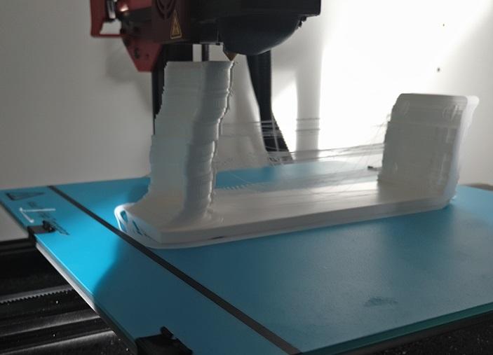

boleofr Posté(e) Avril 22, 2019 Posté(e) Avril 22, 2019 (modifié) Cette nuit, j'ai lancé un test. Autotune des PID, augmentation de la vitesse de 40 à 100mm/s... En théorie, je passe de 18h à 8h de print mais Il va falloir que je revois les réglables car ça ressemble à la célèbre tour en Toscane, avec une petite dose de wrapping Calibration : retour au FW d'origine, calibration et reflsh marlin => OK Modifié (le) Avril 22, 2019 par boleofr
