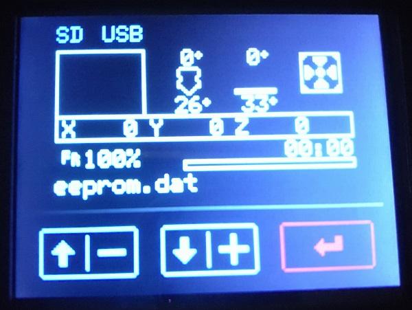

boleofr Posté(e) Avril 24, 2019 Posté(e) Avril 24, 2019 (modifié) Bon la gestion des paramètres semblent tout à fait correcte. Sauvegarde OK, Lecture OK, Montage manuel ou auto J'ai juste 2 points par contre : Le carré sous SD/USB, est vide... Normal ? Lors de la bascule dans le menu, l'écran bascule en noir pour quelques secondes, c'est flippant ... mais ça marche Modifié (le) Avril 24, 2019 par boleofr
Hobi Posté(e) Avril 24, 2019 Posté(e) Avril 24, 2019 il y a 3 minutes, boleofr a dit : Bon la gestion des paramètres semblent tout à fait correcte. Sauvegarde OK, Lecture OK, Montage manuel ou auto J'ai juste 2 points par contre : Le carré sous SD/USB, est vide... Normal ? Lors de la bascule dans le menu, l'écran bascule en noir pour quelques secondes, c'est flippant ... mais ça marche Merci pour ton retour.. Youpppiiii. Donc grosso modo, pour ce qui est de Marlin, tout marche? exact? Je veux dire les fonctions software sont bien la, et ca ne plante pas. 100% fonctionnel... Pour le blackout, c'est une modif que nous avons fait ce matin. Tu as au choix un blackout, ou bien un écran blanc. En fait, l'écran passe en reset pendant le changement de page, car ça permet de remettre le LCD à zéro, pour gerer par exemple des phénomenes d' electrecite statique qui auraient fait planter le LCD. Au debut, j'avais laisse le backlight on pendant cette phase, mais ça semblait mieux de le couper pour éviter le flash blanc. On pourrait aussi essayer de faire la chose suivante : Ne pas couper le backlight, mais par contre supprimer l'affectation de la pin reset du LCD. La il ne devrait plus du tout y avoir de flash, mais je ne sais pas ce que cela va donner à la longue. Regardes les modifs de @Epsylon3 de ce matin, la coupure du backlight dedans. Ca + un // devant la pin du reset backlight dans Alphawise_pins.h, et ca doit le faire.

Hobi Posté(e) Avril 24, 2019 Posté(e) Avril 24, 2019 @boleofr Le carre vide, c'est tout simplement pour mettre un logo, par exemple. C'est Epsylon qui a changé ca. La, je ne sais pas faire. C'est dans le module de code DOGM, que je trouve bien complexe, et j'ai pas envie de le comprendre, surtout!
boleofr Posté(e) Avril 24, 2019 Posté(e) Avril 24, 2019 (modifié) il y a une heure, Hobi a dit : @boleofr Le carre vide, c'est tout simplement pour mettre un logo, par exemple. C'est Epsylon qui a changé ca. La, je ne sais pas faire. C'est dans le module de code DOGM, que je trouve bien complexe, et j'ai pas envie de le comprendre, surtout! Je pense que le logo est dans le fichier _Statusscreen.h static unsigned char status_logo_bmp[LOGO_CHARS] PROGMEM Et la forme correspond bien à un carré... Avec le lien que j'ai posté cet après-midi, il y a moyen de faire un truc Je tente une compil static unsigned char status_logo_bmp2[LOGO_CHARS] PROGMEM = { B00000000,B00000001,B11111000,B00000000,B00000000, B00000000,B00011111,B11111111,B10000000,B00000000, B00000000,B01111111,B11111111,B11110000,B00000000, B00000000,B11111111,B11111111,B11110000,B00000000, B00000001,B11111111,B11111111,B11111000,B00000000, B00000011,B11111111,B01111111,B11111100,B00000000, B00000111,B11110000,B00000111,B11111110,B00000000, B00001111,B11110000,B00000011,B11111111,B00000000, B00011111,B11000000,B00011101,B11111111,B10000000, B00011111,B11000000,B00011100,B11111111,B10000000, B00111111,B11000011,B11001000,B11111111,B11000000, B00111111,B11000111,B11110000,B11111111,B11000000, B01111111,B11100111,B11110000,B11111111,B11000000, B01111111,B11111111,B11110000,B01111111,B11110000, B01111111,B11111111,B10000000,B01111111,B11110000, B01111111,B11111110,B00000000,B01111111,B11110000, B01111111,B11111000,B00000000,B01111111,B11110000, B01111111,B11110000,B00000000,B01111111,B11110000, B01111111,B11110000,B01110000,B01111111,B11110000, B01111111,B10000001,B11110000,B01111111,B11110000, B01111111,B10000001,B11110000,B01111111,B11110000, B01111111,B10000011,B11110000,B01111111,B11110000, B01111111,B10000011,B11110000,B00111111,B11000000, B00111111,B10000011,B11110000,B00111111,B11000000, B00111111,B10000001,B11110000,B00011111,B11000000, B00011111,B10000000,B01100000,B00111111,B10000000, B00011111,B11000000,B00000000,B01111111,B10000000, B00001111,B11110000,B00000000,B01111111,B00000000, B00001111,B11110000,B00000000,B01111111,B00000000, B00000111,B11111100,B00000000,B01111110,B00000000, B00000011,B11111111,B11111111,B11111100,B00000000, B00000001,B11111111,B11111111,B11111000,B00000000, B00000000,B01111111,B11111111,B11110000,B00000000, B00000000,B00111111,B11111111,B10000000,B00000000, B00000000,B00000111,B11111110,B00000000,B00000000, B00000000,B00000000,B00000000,B00000000 B00000000 }; Modifié (le) Avril 24, 2019 par boleofr

Hobi Posté(e) Avril 24, 2019 Posté(e) Avril 24, 2019 il y a 41 minutes, boleofr a dit : Je pense que le logo est dans le fichier _Statusscreen.h static unsigned char status_logo_bmp[LOGO_CHARS] PROGMEM Et la forme correspond bien à un carré... Avec le lien que j'ai posté cet après-midi, il y a moyen de faire un truc Je tente une compil static unsigned char status_logo_bmp2[LOGO_CHARS] PROGMEM = { B00000000,B00000001,B11111000,B00000000,B00000000, B00000000,B00011111,B11111111,B10000000,B00000000, B00000000,B01111111,B11111111,B11110000,B00000000, B00000000,B11111111,B11111111,B11110000,B00000000, B00000001,B11111111,B11111111,B11111000,B00000000, B00000011,B11111111,B01111111,B11111100,B00000000, B00000111,B11110000,B00000111,B11111110,B00000000, B00001111,B11110000,B00000011,B11111111,B00000000, B00011111,B11000000,B00011101,B11111111,B10000000, B00011111,B11000000,B00011100,B11111111,B10000000, B00111111,B11000011,B11001000,B11111111,B11000000, B00111111,B11000111,B11110000,B11111111,B11000000, B01111111,B11100111,B11110000,B11111111,B11000000, B01111111,B11111111,B11110000,B01111111,B11110000, B01111111,B11111111,B10000000,B01111111,B11110000, B01111111,B11111110,B00000000,B01111111,B11110000, B01111111,B11111000,B00000000,B01111111,B11110000, B01111111,B11110000,B00000000,B01111111,B11110000, B01111111,B11110000,B01110000,B01111111,B11110000, B01111111,B10000001,B11110000,B01111111,B11110000, B01111111,B10000001,B11110000,B01111111,B11110000, B01111111,B10000011,B11110000,B01111111,B11110000, B01111111,B10000011,B11110000,B00111111,B11000000, B00111111,B10000011,B11110000,B00111111,B11000000, B00111111,B10000001,B11110000,B00011111,B11000000, B00011111,B10000000,B01100000,B00111111,B10000000, B00011111,B11000000,B00000000,B01111111,B10000000, B00001111,B11110000,B00000000,B01111111,B00000000, B00001111,B11110000,B00000000,B01111111,B00000000, B00000111,B11111100,B00000000,B01111110,B00000000, B00000011,B11111111,B11111111,B11111100,B00000000, B00000001,B11111111,B11111111,B11111000,B00000000, B00000000,B01111111,B11111111,B11110000,B00000000, B00000000,B00111111,B11111111,B10000000,B00000000, B00000000,B00000111,B11111110,B00000000,B00000000, B00000000,B00000000,B00000000,B00000000 B00000000 }; Et il me dit qu'il sait pas faire!!! LOL. Yes, ca ca va marcher. Ce que je disais concerne le deplacement des icones dabs DOGM. C'est le bordel. Par contre, ton Logo, c'est sur, ca marche!! Globalement content de la machine? Ton avis compte beaucoup!
Hobi Posté(e) Avril 24, 2019 Posté(e) Avril 24, 2019 @boleofr Ca marche! Y'a plus qu'a trouver le plus beau. Note, il est deja pas mal! Bonne nuit!
boleofr Posté(e) Avril 24, 2019 Posté(e) Avril 24, 2019 (modifié) il y a 28 minutes, Hobi a dit : Et il me dit qu'il sait pas faire!!! LOL. Yes, ca ca va marcher. Ce que je disais concerne le deplacement des icones dabs DOGM. C'est le bordel. Par contre, ton Logo, c'est sur, ca marche!! Globalement content de la machine? Ton avis compte beaucoup! Ouais ça compile, j'ai taillé l'icone à la hache (36*36 en 36*30 finalement) et c'est pas nickel mais le principe est là... Pour le contenu de dogm, ça à l'air super générique, mais ça manque de commentaires pour bien voir l'usage... Concernant l'U20, machine au top. Le seul truc qui m'emm** pour l'instant c'est le saut de step en Y... J'ai pour l'instant essayé plusieurs tentions de courroie, plusieurs config cura... C'est plus ou moins pareil... Prochaine étape, vérifier le voltage du driver... ou revenir sur le FW d'origine (mais ça j'ai pas envie !!!) Bref, vous avez fait de l'excellent travail avec ce portage ! BN et à demain Modifié (le) Avril 24, 2019 par boleofr

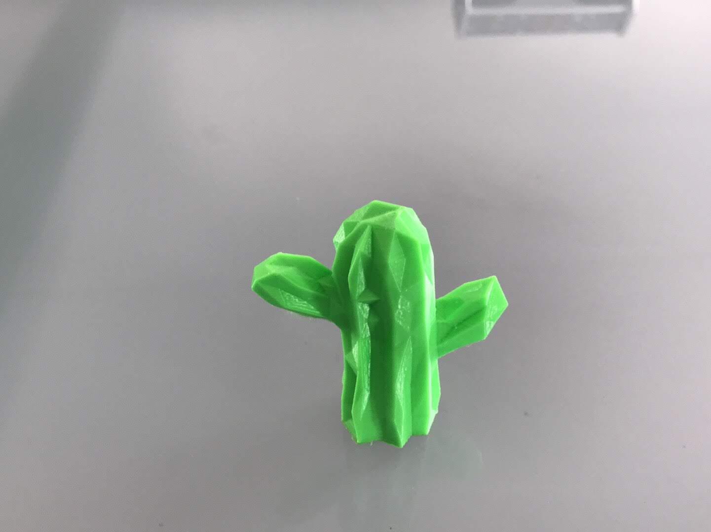

wipeout85800 Posté(e) Avril 25, 2019 Posté(e) Avril 25, 2019 (modifié) Hello, il me semble pas avoir le problème sur l'axe y ..... mais je suis pas sur les dernières "sources" .... j'ai fait un test lundi, petit cactus de 6,5 cm de haut ....nickel ... @boleofr j'ai encore le 1er .bin avant la modif du touch si tu veux essayer pour écarter l’hypothèse de @Hobi (Autrement je trouve pas de façon élégante et efficace pour coller un fan sur mes drivers , me saoul ce boitier métal mal foutu ....) Modifié (le) Avril 25, 2019 par wipeout85800 typo
