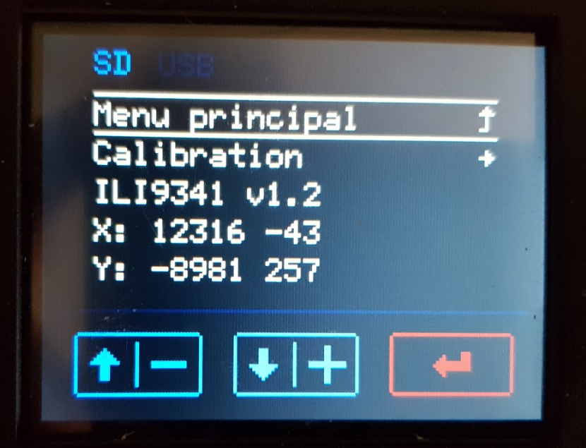

Hobi Posté(e) Avril 25, 2019 Partager Posté(e) Avril 25, 2019 il y a 7 minutes, Hobi a dit : Fais bien attention à avoir fait les déclarations des pins de chauffage AVVANT de calibrer sinon tout va cramer! Tu fais du super boulot @Epsylon3!!!! Merci de ton aide! Et tu peux aussi augmenter les plages de detection un poil. De memoire on a 409 et 1637. C'est un peu juste, et faut tester un truc du genre 550 / 1450 Cette valeur est la sortie des ADC du controleur de TS. le milieu est environ a 1000 et correspond au milieur de l'ecran aussi bien en X que pour Y. Lien vers le commentaire Partager sur d’autres sites More sharing options...

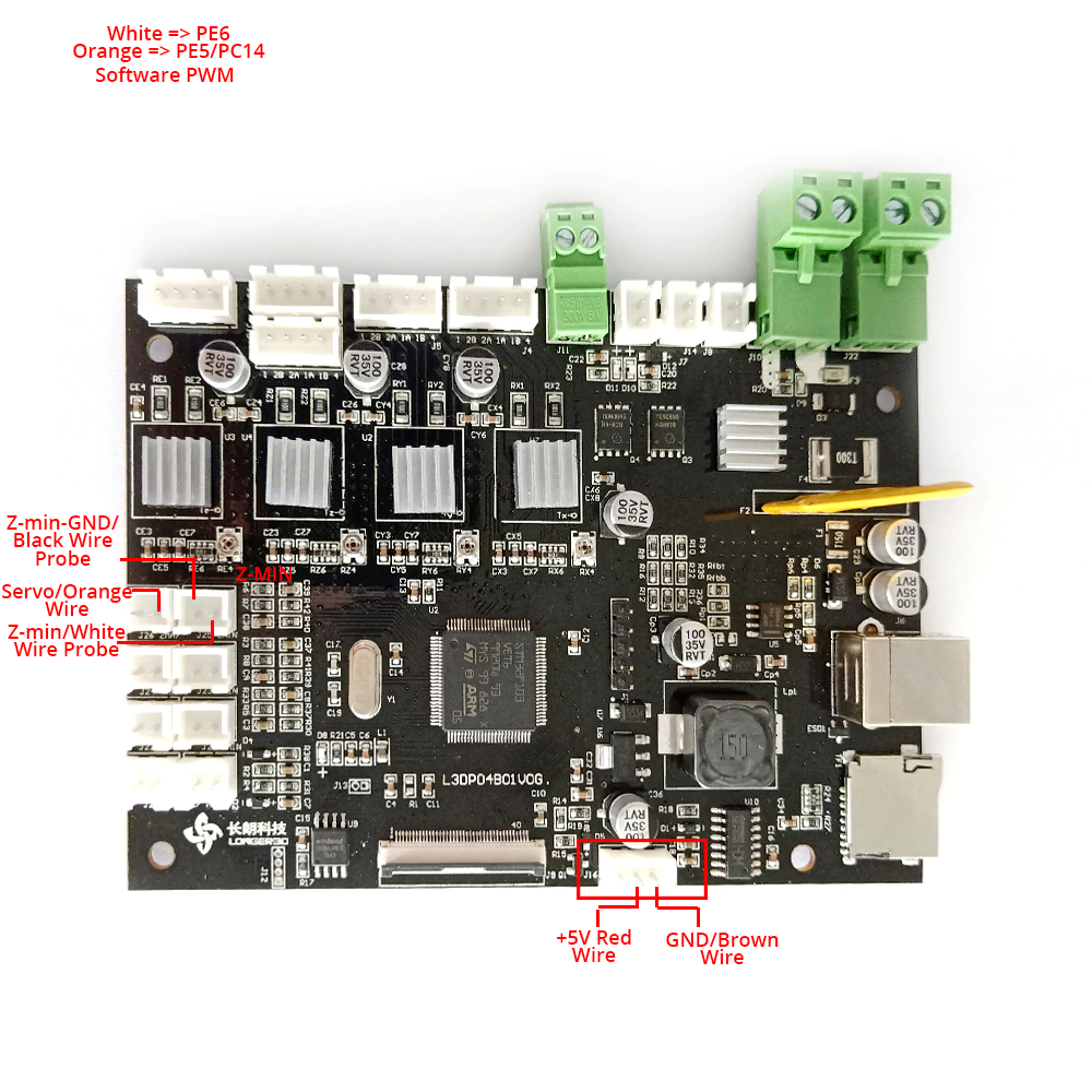

CacaoTor Posté(e) Avril 25, 2019 Auteur Partager Posté(e) Avril 25, 2019 (modifié) !!! Le BL-Touch est bien opérationnel !!! J'attend encore un montage en conditions réelles, et des retouches sur la configuration. En attendant ça doit se passer comme cela, sur carte V0G : - Pour ceux qui sont en version inférieure (<= V08, vous pouvez prendre votre +5V sur D7). - Pour ceux qui ne veulent prendre absolument aucun risque, il vous faudra un petit module convertisseur connecté à votre alim et qui peut se régler en +5V. Le reste, c'est du Marlin. Il doit exister 3 façons de faire différentes, mais j'ai préféré celle-ci pour des raisons de simplicité et confiance. Pour ceux qui souhaite, le fang pour E3D BL-touch en cours de dev : Modifié (le) Avril 25, 2019 par CacaoTor 2 Lien vers le commentaire Partager sur d’autres sites More sharing options...
