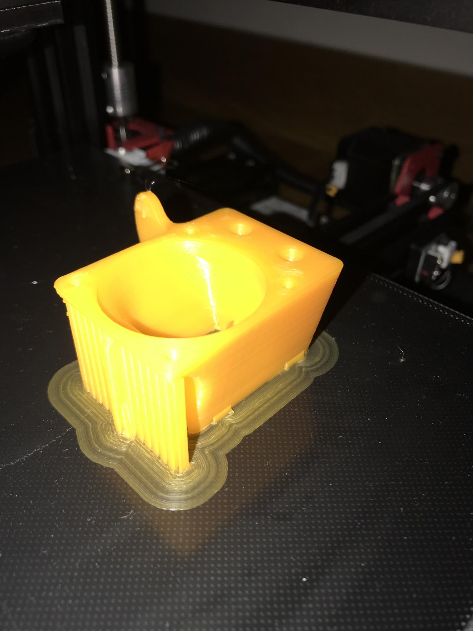

Hobi Posté(e) Avril 26, 2019 Posté(e) Avril 26, 2019 (modifié) Il y a 5 heures, pascal_lb a dit : pour info j'ai eu les mêmes problèmes que vous sur la CR10 avec la dernière version (avril) de marlin 2 sur une sbase, décalage incompréhensible sur X et Y, j'ai d'abord changé de moteurs, changé les réglages des courroies, changé les vrefs (afin sur la sbase c'est des ampères), changé les réglages dans malin, vitesses, accélérations, désactiver le linear advance.... sans vraiment de résultat... depuis je suis revenu à smoothieware et là plus aucun problème... pour ma part je pense à un bug dans marlin, enfin la dernière version car celle d'il y a 2 mois ne posait pas ce genre de problème... Intéressant.... d ici un à 2 mois quand les sources marlin auront évolué on pourra refaire un package ... 2 mois de vacances! Yeeeessss il reste juste le petit capteur de filament. Je testerai ça la semaine prochaine. en photo 6h de print. Plein à 100% Modifié (le) Avril 26, 2019 par Hobi 1
