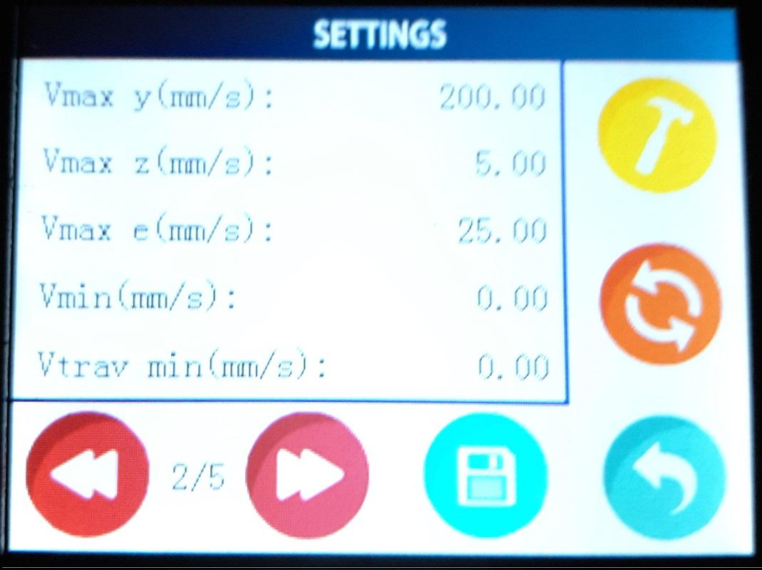

Vélocité :
Vmax X: 200mm/s
Vmax Y: 200mm/s
Vmax Z: 100mm/s
Vmax E: 25mm/s
Vmin: 0mm/s
V dépl. min: 0mm/s

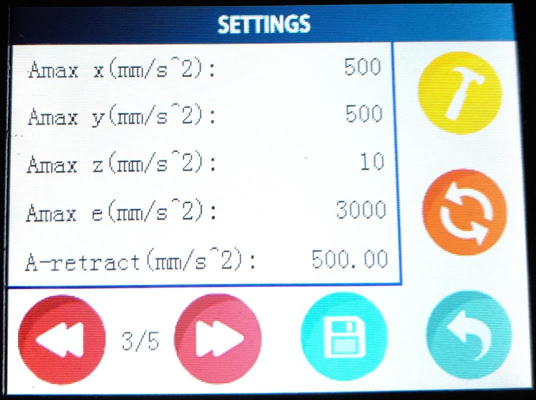

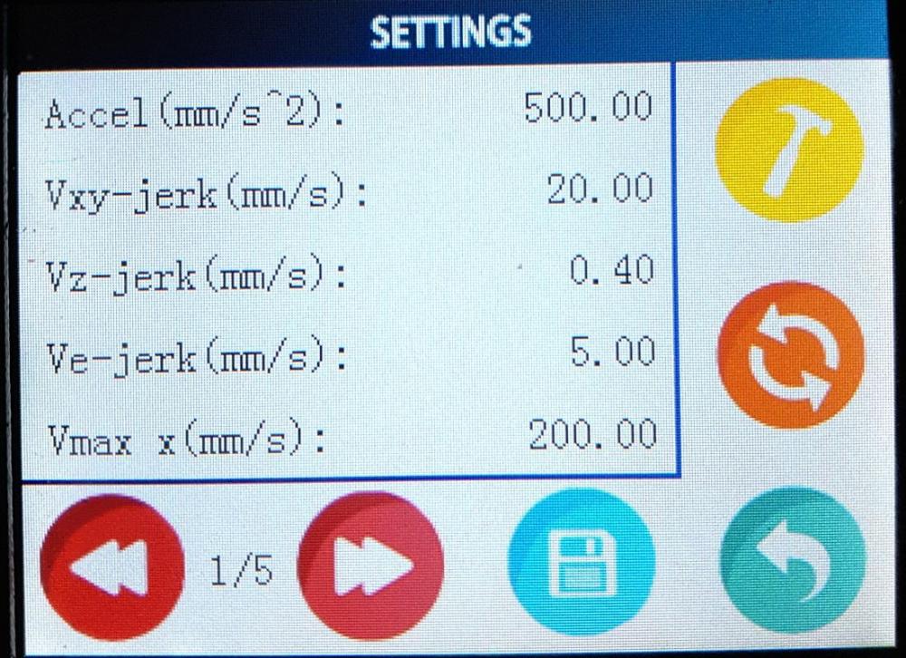

Accélération :
Accélération: 500mm/s²
A retrait: 500mm/s²
A dépl.: 500mm/s²
Amax X: 500mm/s²
Amax Y: 500mm/s²
Amax Z: 100mm/s²
Amax E: 3000mm/s²
Jerk :
Vx jerk: 20
Vy jerk: 20
Vz jerk: +000.40
Vz jerk: 5

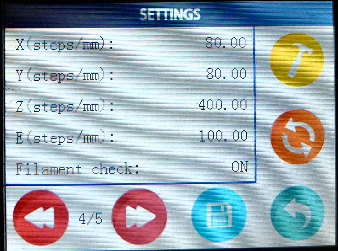

Pas :
X pas/mm: 80.00
Y pas/mm: 80.00
Z pas/mm: 400.00
E pas/mm: 95.00

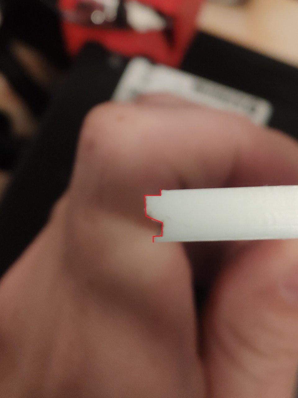

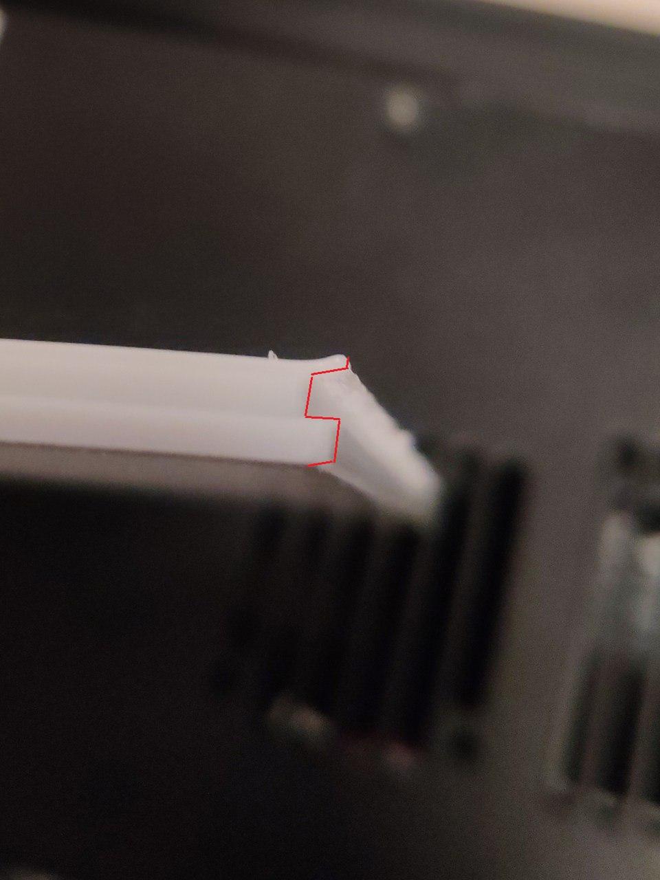

Ce qui devait être à la base des arrêtes parfaitement verticales et rectilignes s'est transformé en dents de scie et s'est produit exactement de la même façon qu'avec le firmware Alfawise lorsque j'ai été "ambitieux" sur les vitesses (au delà de 80mm/s) :
1813391019_photo_2019-04-25_21-19-10(2).thumb.jpg.d72c010c864959da5c2e7067c0dde692.jpgphoto_2019-04-25_21-19-10.thumb.jpg.7f6703cee95860eb8ca6a98d72f04253.jpg
Maintenant ?
Je soupçonne de plus en plus sérieusement l'alignement des perçages pour les axes des galets sur mon charriot Y car le premier galet excentrique me sert quasiment de roule folle tellement il ne tient jamais en place et finit par se bouffer si je le resserre un peu plus fort pour qu'il serve à quelque chose.
J'ai à peu près la même m*rde sur le X  et c'est qui me motive de plus en plus à monter une autre imprimante sur douilles à billes et arbres de précision.
Et en attendant ?
Je vais tester les paramètres donnés par @CacaoTor et repartir sur un print moins ambitieux, mais qui va éprouver le Y sur quelques heures.
