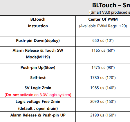

à l'origine je cherche à comprendre pourquoi quand on compile pour le bltouch on a un écran noir et l'imprimante qui semble bloqué.
du coup en utilisant le debugger, il semble que se soit l'utilisation du pin PE5 pour le servo qui bloque. D'apres ce que j'ai compris de @Epsylon3 cet pin ne peut pas utiliser le PWM et nous propose d'utiliser les pin sur J12 (j'ai peut etre mal compris!)
j'en suis là 😉 comme je disais je nage en eaux très trouble ici ! 😉. J'essaye d'avancer comme je peux pour ne pas vous surcharger toi, Epsylon et @CacaoTor mais j'avoue que ton commentaire me donne envie d'attendre gentillement ! mais j'ai un beau bltouch qui est monté etc ... et qui sert à rien 😞
apres, juste une idée... mais par exemple on a pas besoin de faire chauffer la buse pour faire le leveling (au contraire)
en mettant un pont diviseur sur la sortie 24V de la buse, ca doit etre possible de faire un PWM... j'ai pas dit facile 😛

@CacaoTor si l'entree du servo est une entree "digitale" et qu'il n'est pas necessaire de driver une grosse inductance, d'accord. Ca marche. Mais ne connaissant pas l'entree du dit machin, je prefere mettre en garde.
c'est une sortie 😛 servo = moteur/inductance
cf le pdf de la V0G
Modifié (le) par Epsylon3
Je parlais de l'entree SUR le servo... pffff
@Epsylon3 : Oui je voulais aussi proposer la soluce de monter un petit PWM pour ceux qui ont ces cartes. D'autant plus que le constructeur nous donne presque tout
