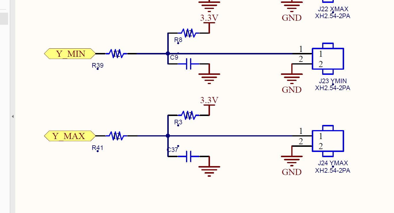

Je n'arrive toujours pas a comprendre cette impossibilite de mettre des pins a 1 ou 0 dans le code des IT.
La source du probleme peut elle venir du compilateur? J'ai enleve l'option -O3, ca change rien. Faut il que j'ecrive directement dans le registre de GPIO??? Sur Linux, tu compiles avec quoi?

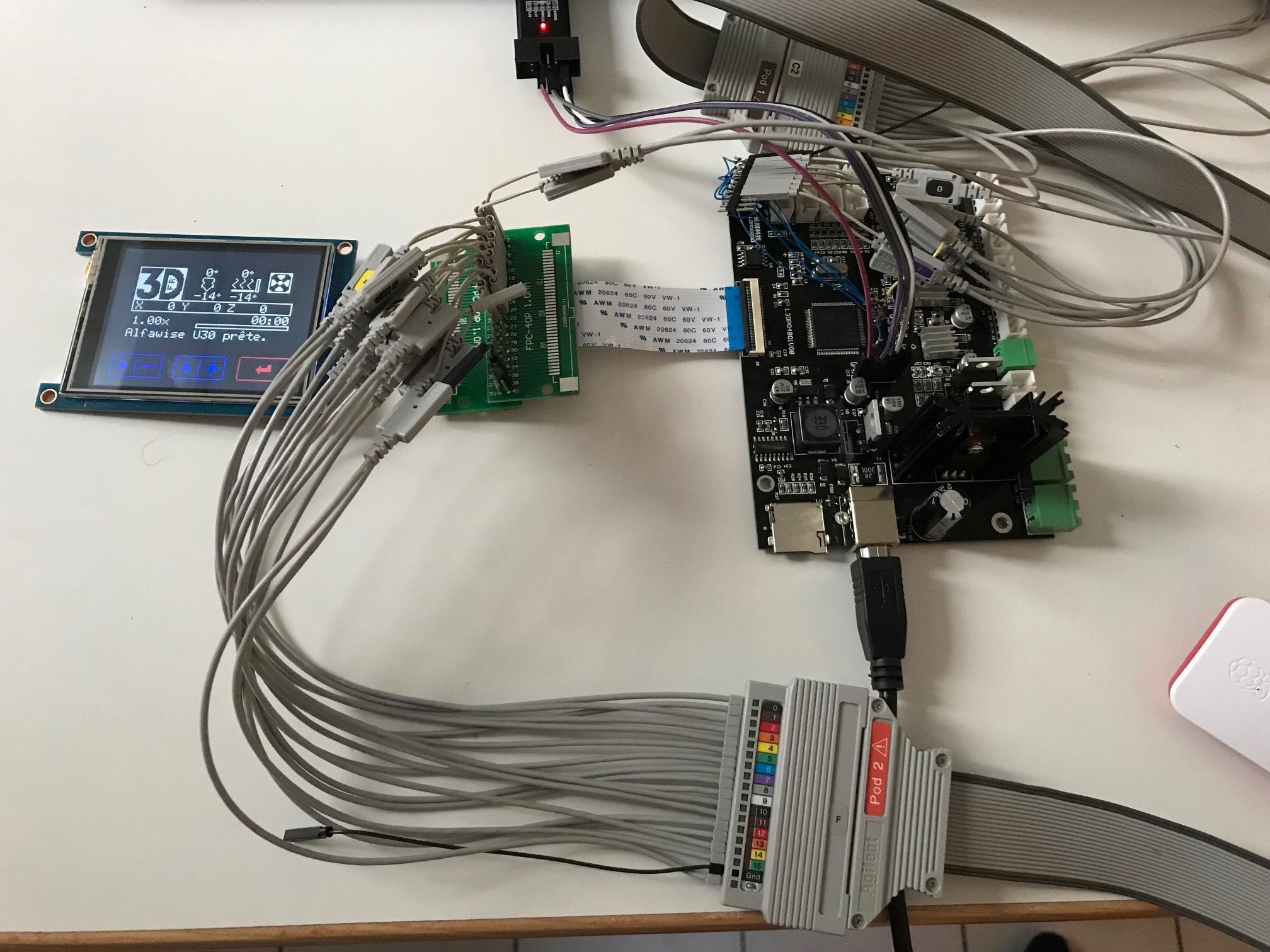

Nouvelle seance de debug ce soir, et je vais sortir la carte de l'imprimante, avec juste des resistances pour simuler la chauffe sur les thermistances. Comme ca, j'aurai beaucoup plus de liberte pour mettre des sondes de LA un peu partout;
Hmmm, peut etre un probleme de drive sur les pins... entre la pull up, et le drive qui visiblement n'est pas initialise, donc à la valeur la plus faible.... un changement de pin s'impose !

Ah bhein en regardant a nouveau le schéma, tout s'explique... Pffff encore une erreur de débutant.
Toutes les pins en entrée sont protégées par des résistances séries, avec une valeur j'imagine assez faible, genre 33 ohms, et sont "debouncées" avec un filtre RC. Pas étonnant que je n'arrive pas a voir les pulses d'ISR.... Vous pouvez me taper sur la tete!
pffff Franchement @Hobi tu nous déçois beaucoup !
sinon en clair ça veut dire quoi ? tu as compris le "bug" ou tu as compris pourquoi tu n'arrives pas à débugger ?

J'ai compris pourquoi tout pulse rapide ( ie comme le passage dans la procedure d'IT) est invisible sur la pin > On essaye de faire passer un signal rapide genre 500Khz au travers d'un filtre RC, resistance / Capacite, qui a une frequence de coupure T=RC d'environ 50Khz ( 100 nF * 5000ohm = 1e-7 *5000) ... bhein de l'autre cote du filtre, qui fait son job, tout est filtre...

Tu soudes un fil avant le filtre ? si tu as la place ?
Modifié (le) par wipeout85800
il y a 2 minutes, wipeout85800 a dit :
Tu soude un fil avant le filtre ? si tu as la place ?
Ah bein non, faut virer le filtre > RX2, TX2 et SPI1_CS1 sont les bonnes! Youpiiiii

Nous sommes en vie! Bon entre l analyseur logique, et la messagerie des marliniens ça laisse pas trop de temps pour poster ici . Lol!
visiblement on ne sert pas correctement une interruption contrôlant les steppers de temps en temps ... le timer tourne, mais une interruption est mangée par un gros bug.
Du coup, le timer 16 bits qui génère les interruption fait un tour complet. L horloge de ce timer est 4Mhz , ce qui fait 0,25us par tick, et
16bits, Cad 65336 x 0.25 = 16,2 ms environ, et c est ce qu on voit, et qui fait vibrer les steppers.
Pourquoi une interruption est pas servie.... on cherche.

Quelques news du front... @boleofr @CacaoTorun simple DING aujourd'hui...
Patient sous observation poussée... Ca permet de voir toutes les variables quand on veut dans le code,  en rajoutant une ecriture dans un registre bidon du LCD qui a un bus 16 bits.
On commence à bien le cerner ce petit bug.... et il a meme fait des petits!

@Hobi ça rigole pas comme montage !
@boleofr Il faut au moins ça, car je viens de découvrir que la valeur rechargée dans le compteur du timer est la bonne! donc le calcul effectue est bon, mais ce n'est pas pris en compte....
La ça commence à se corser sévère. Je dois donc aller fouiner dans le code du hardware abstraction layer, ou bien HAL.
Soit il y a un bug dans le SW, soit... Il ya un bug dans le chip. Ca serait pas la premiere fois que j'en trouve ( c'etait mon job avant...) ! LOL.
il y a 18 minutes, boleofr a dit :
tu l'as dit. On sent qu'il veut tout savoir et dans le détail mais tous ces fils de la même couleur ça fait peur, comment s'y retrouver?😉
Zoomez donc sur l'image... il y a des petits chiffres sur les fils.
il y a 1 minute, Hobi a dit :
Ah oui Effectivement OK c'est impressionnant quand même sacré boulot, bonne chance à tous😉
