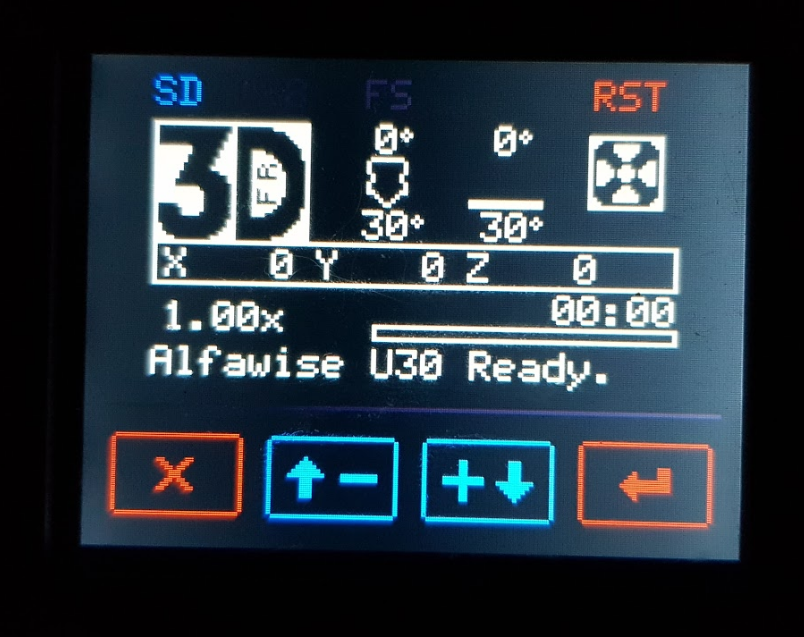

leo26 Posté(e) Aout 27, 2019 Posté(e) Aout 27, 2019 (modifié) Est-il possible d'ajouter un message de confirmation pour le reset de l'eeprom parce que si on le fait par inadvertance on dérègle la machine sans la savoir ? le test Linear advance montre qu'il fonctionne bien. Modifié (le) Aout 27, 2019 par leo26

Epsylon3 Posté(e) Aout 27, 2019 Posté(e) Aout 27, 2019 (modifié) il me semble que cet écran MKS est géré indépendamment de Marlin, comme sur la U30 Pro... il possede son propre STM32 et donc son propre firmware, controllé par port série ensuite. de ce style : https://www.aliexpress.com/item/33048515606.html ou https://www.aliexpress.com/item/32860800182.html l'original Pour le reset c'est pas si simple, car c'est fait automatiquement au démarrage en cas de changement de structure de la config, ce qui arrive assez régulièrement... lorsqu'ils ajoutent une fonction à Marlin. Je pourrais essayer de detecter la valeur de la calibration, et si zero, afficher que les settings ont été remis à zero. Modifié (le) Aout 27, 2019 par Epsylon3

Epsylon3 Posté(e) Aout 27, 2019 Posté(e) Aout 27, 2019 (modifié) bon, j'ai fait un commit qui affiche "RST" en rouge si les settings ont été remis en mode failsafe... a vérifier à l'utilisation, car je ne suis plus sur SD pour simuler ca.. J'ai simulé un changement de version de l'eeprom, et ca affiche donc RST en rouge quand les settings sont réinitialisés... Modifié (le) Aout 28, 2019 par Epsylon3 1
