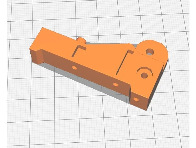

Bonjours @jipee
Oui, je sais comment faire ! mais je demandais à @Acidounetsi lui les avait imprimés avec ou sans supports !
mais il vient de me répondre !! donc je fait sans !!
Merci à tous !!

c’était au cas ou 🙂  avec les bons réglages , les support sont pas trop gênants (interface de support et distance x y et a bien régler

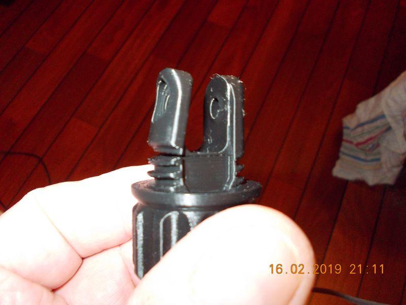

Bonsoir à tous !
Bonsoir @Acidounet !!
J'ai imprimé comme un chef tes tendeurs !
mais, si tu peux, je dit bien si tu peux !! tu pourrais
enlever 1 filet du pas de vis mâle car ils vont un peu loin
et il y a une faiblesse ! bon je l'ai peut-être manipulé façon
bourrin mais je ne pense pas !!

@Hervé-34 je vais regarder ca par de soucis. Cette pièce est un remixe d une existante et je n ai pas toucher la partie pas de vis. Apres il ne faut pas trop serrer cette partie, cela nuirai au jeu de la roue de l axe. C'est quelle version ? roulement ou GT2
Au vu de ta photo, on dirai plus un problème d adherance entre 2 couches

Il y a 2 heures, Acidounet a dit :
Au vu de ta photo, on dirai plus un problème d adhérence entre 2 couches
Non !! c'est un problème de bourrin/perso !! je l'ai un peut serré ! pas en vissant !!!
mais en le prenant par cette extrémité et j'ai dû faire un faux mouvement et clac !!
mais c'est très bien réparé avec de la cyano !!

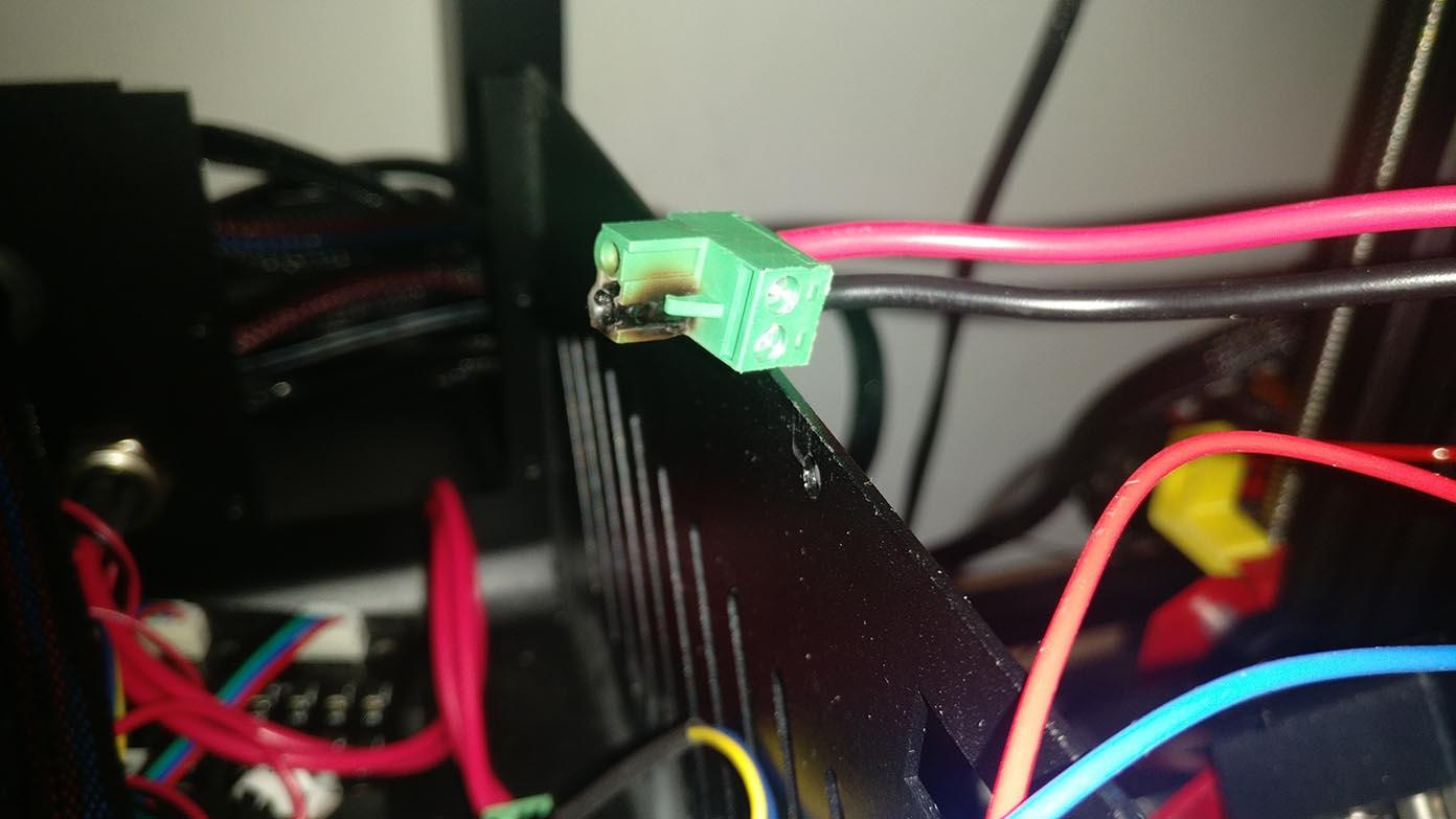

Hello,
Suite à ma mésaventure d'il y a 2 semaines, j'ai pu remonter mon imprimante fonctionnelle grâce a la générosité persistante de ce forum, et en l’occurrence, le prêteur de cartes mères d'U20, @deamoncrack que je remercie encore ! 🙂
Lors du remontage, j'en ai profité pour faire une révision générale du module, et je vous fait part ici des surprises et points de vigilances rencontrés rapidement
- Selon les version de carte-mère, les connecteurs de câbles d'alimentation mâles soudés à la carte mère, sont ajourés sur leurs côtés. Cette lamentable économie rend le connecteur très peu résistant et surtout mobile lorsqu'il est en place avec son connecteur femelle. Bon vous aller me dire ça peut-être pénible mais sans plus.
Sauf que non, en fait avec les vibrations et le fait qu'il soit très instable, à fini par le faire forcer sur la droite, et donc du côté du - de l'arrivée électrique de l'alimentation à découpage. Et avec le temps... A fini par faire faux contact... Chauffer et...
J'y ai laissé deux MOSFETS et un condo sur la CM et bien sur l'imprimante KO.
La U20 comme ses consorts est très mal sécurisée, c'est pour cela qu'ici le problème a été relativement maîtrisé, mais ce genre de truc peut aller beaucoup plus loin étant donné les forts courants en jeu.
Pensez a bien contrôler régulièrement ce qu'il se passe dans le boitier, et si vous êtes bricoleurs et possédez la version pourrave des connecteurs ajourés, changez-les !

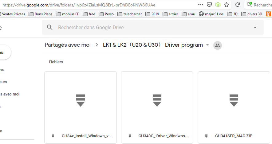

Salut,
: http://www.longer3d.com/desktop-3d-printers/LK1.html en bas de page , les drivers USB u20 et U30
LK1/LK2 driver: https://drive.google.com/drive/folders/1yp6z4ZiaLsMQ8ErL-prDhDEoKNW86UAe
édit: je viens de tester l'impression par l'USB pour la U20 , ça fonctionne !
sinon j'ai mis le bras pour l'extrudeur a imprimer ici : https://www.thingiverse.com/thing:3531632
Modifié (le) par jipee
rajout de commentaires
