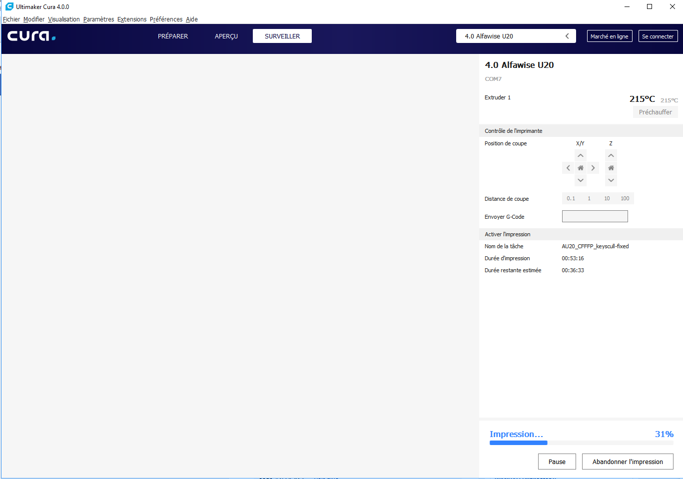

édit: je viens de tester l'impression par l'USB pour la U20 , ça fonctionne !
J'ai réussi aussi à piloter la U30 avec cura 4 mais comment fait-on pour commander l'extrudeur (à part la chauffe) en extrusion ou en retrait ?
il y a 1 minute, maquesim a dit :
aucune idée désolé , c’était juste pour signaler que les drivers fonctionne sur la U20 et la U30 sans modif ou manip quelconque 🙂 c'est deja un début , non ?
mon avis est qu'il ne faut pas lancer l'impression par cura vu qu'il n'y a pas de possibilité de changer les reglages et voir la prochaine évolution de cura 🙂

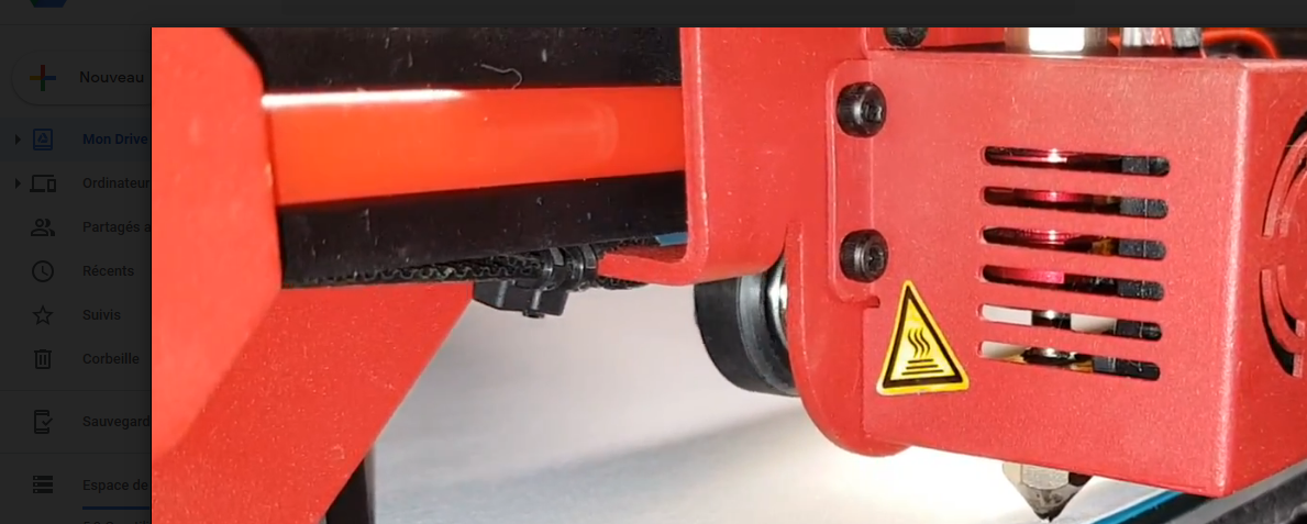

Bonsoir à tous, jais une question qui me taraude, pour le remplacement des courroies vous vous y prenez comment pour bien les maintenir à leur extrémité ?

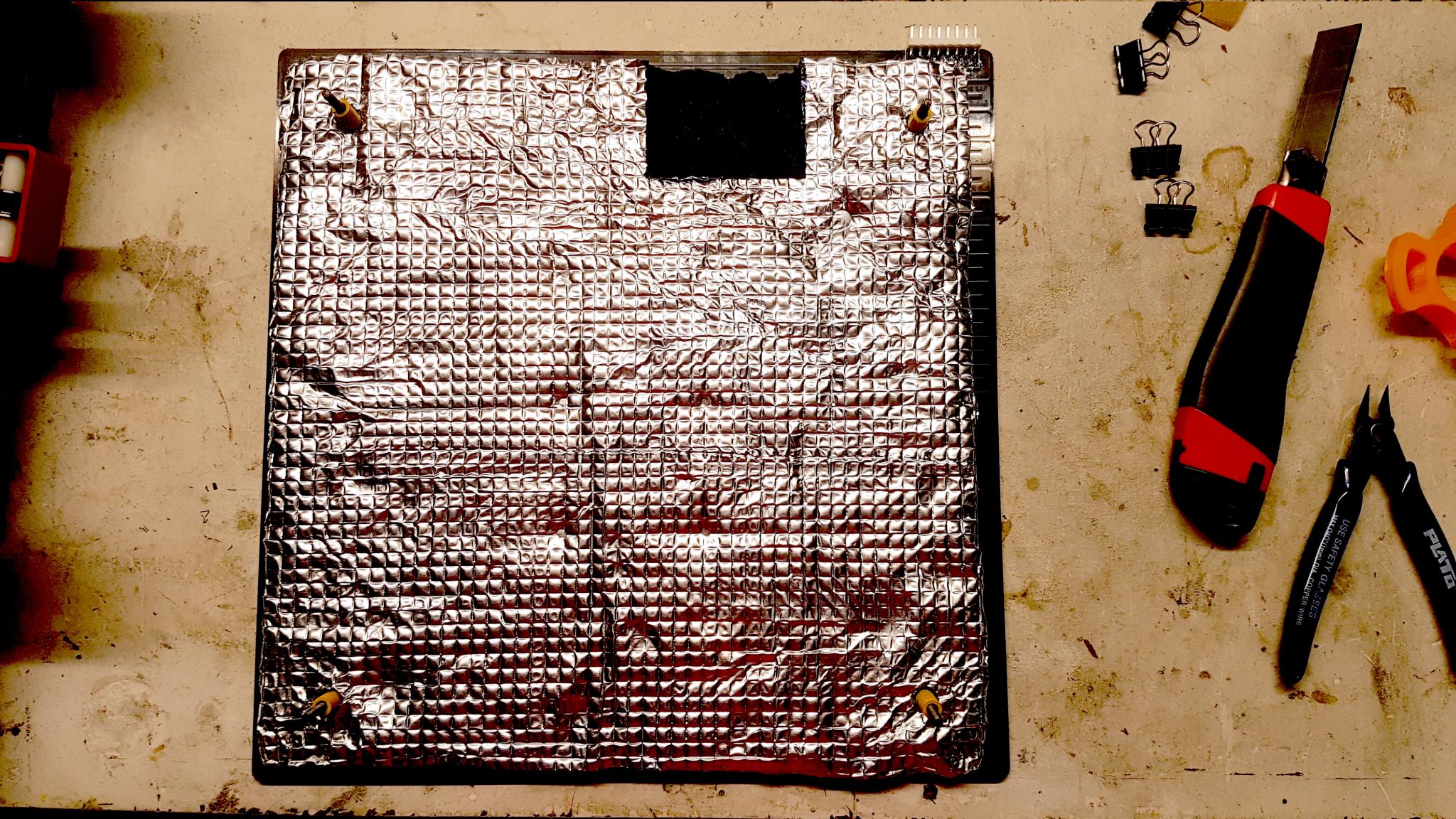

Quelqu’un pourrais me faire une photo du montage de sont isolant argenté/mousse pour le bed svp.

Le plus propre c'est l'U20+ d'origne (coins coupés + bandes de "scotch" sur les cotés) sinon pour l'U20... j'ai juste fait 4 trous avec un clou
Pas si simple.
Le bed peut dangereusement être abaissé et frotter le moteur Y. Il faut veiller à enlever la couche de mousse à ce niveau là.
Ensuite, selon le serrage du bed que l'on fait, il faut aussi prévoir de petits découpages aux emplacements des vis de maintiens du chariot Y, donc, deux rangées de 3 vis. Si on ne fait pas cette manip, la mousse sera ultra compressée sur le chariot, et le réglage laborieux et incorrecte.

0ui à la base je demandé des photos pour voir comment les membres avez fait proprement pour ne pas faire de connerie quand je vais l'installer.

Voici des photos que j'ai pris lors du montage de mon isolant :
j'ai fait une découpe en haut pour pour le passage du moteur lorsque le lit est Y=0 et un passage pour les ressorts pour qu'ils appuient bien sur le lit et non sur l'isolant.
Super, merci beaucoup c’est top, et la partie autocollante adhère bien au plateau où il faut rajouter quelques morceaux de scotch haute temp à quelques endrois
Le scotch tu le place à quel niveau, car certains disent qu’il faut avant de placer l’isolant mettre du scotch sur les composant et soudures du plateau et ensuite poser l’isolant et ensuite une fois placer mettre du scotch sur les bords de l’isolant et du plateau pour bien le maintenir.

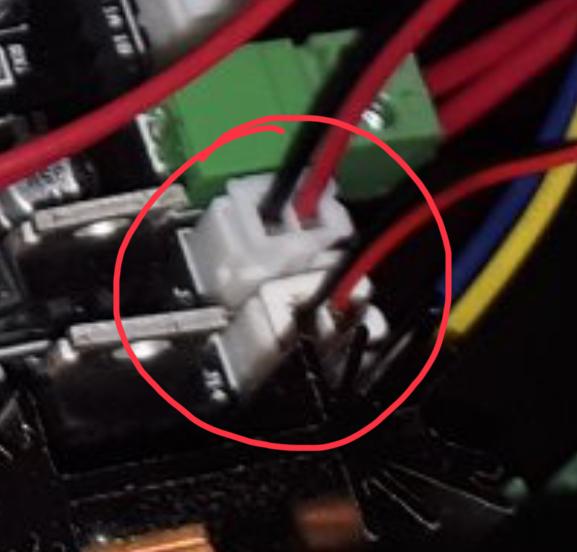

Bonsoir, quelqu’un peut me dire le nom de ses prises pour les ventilateurs ou un lien pour se les procurer?
Bonsoir.
Connecteur JST 2 pins
JST 2.54 si je me rappelle bien, attention il y a différentes tailles de JST 😛
ou XH 2.54 aussi je pense
JST est un frabricant, comme Molex 😛
Modifié (le) par Epsylon3
les ventilateurs sont d'ailleurs qqfois vendus avec un connecteur plus petit qui peut ressembler sur les photos.. ca doit etre le 2mm vs 2.54 pour alfawise
