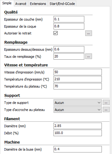

Merci infiniment pour ce tutoriel que je trouve superbe pour un novice comme moi. Je dispose d'une Alfawise U30 et j'aimerai réaliser cette étape.
Je ne trouve pas ces réglages sur mon logiciel Cura (configuré avec le pdf et profil du constructeur) en version 15.04.3. Ci-dessous une capture de mes réglages :
Si quelqu'un à une idée... Je file dans la section présentation.
Merci !
