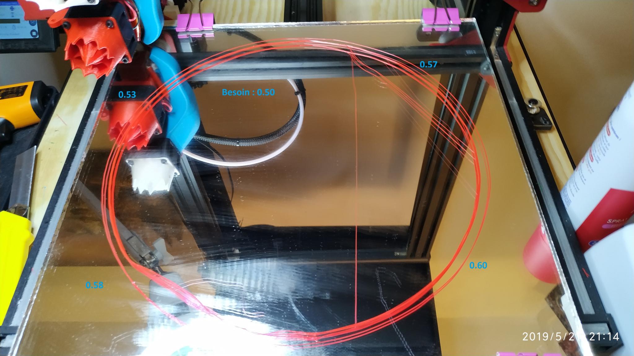

Vahire Posté(e) Mai 23, 2019 Partager Posté(e) Mai 23, 2019 Hello, j'ai une alfawise u20 depuis quelques semaines, j'ai réussi à faire plusieurs impressions avec le plateau de base, mais celui-ci était bombée, du coup j'ai des impressions qui foiré au bout d'un moment. J'ai vu que pas mal de monde ont acheté les miroires Ikea, donc j'ai essayé, et c'est pire qu'avant J'ai essayé d'imprimer le Calicat, et en fait dés le début ça ne colle pas au miroir. A quoi ça peut être du ? J'ai bien fait le leveling, j'ai passé du papier de verre (pas assez peut être ?) Merci d'avance pour votre aide. Lien vers le commentaire Partager sur d’autres sites More sharing options...
jipee Posté(e) Mai 23, 2019 Partager Posté(e) Mai 23, 2019 il y a 30 minutes, Vahire a dit : J'ai bien fait le leveling, j'ai passé du papier de verre (pas assez peut être ? essaye d'imprimer ça https://www.thingiverse.com/thing:3254573 ça t'imprime un cercle qui doit faire en épaisseur 0.5 mm a la fin de l'impression tu soulève un endroit a mesurer et tu contrôle au pied a coulisse l’épaisseur ( pas la largeur) tu fait ça dans les 4 axes , si tu a 0.5mm tu est bon , sinon tu joue avec tes molettes pour monter ou descendre le plateau jusqu’à ce que tu obtienne les 0.5mm en réimprimant le cercle sur la photo j'ai marqué des cotes a vérifier (elles sont fausses sur la photo , c'est juste pour montrer ou contrôler ) PS: tu verra par toi même avec le temps que le ponçage est inutile , pour exemple ,le mien en 4mm est nettoyé avec un chiffon sec , il est sale et ça accroche quand même , AVEC UN BON LEVELING et je le fait de cette manière mon leveling , après t'a 36 façons de le faire , en attendant de trouver celle qui te conviens , essaie deja comme ça Lien vers le commentaire Partager sur d’autres sites More sharing options...
Vahire Posté(e) Mai 23, 2019 Partager Posté(e) Mai 23, 2019 Merci je vais essayer ça 1 Lien vers le commentaire Partager sur d’autres sites More sharing options...

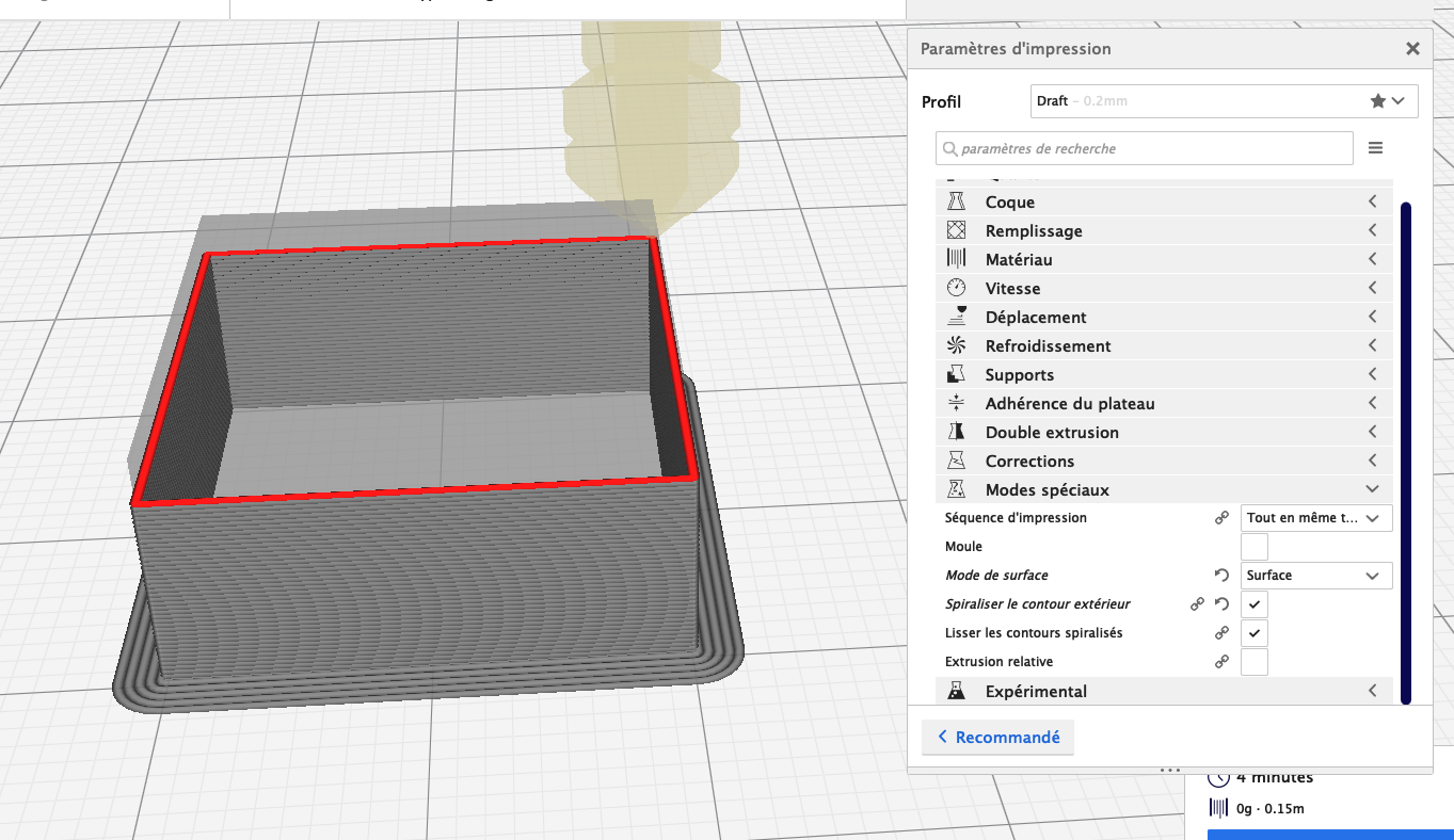

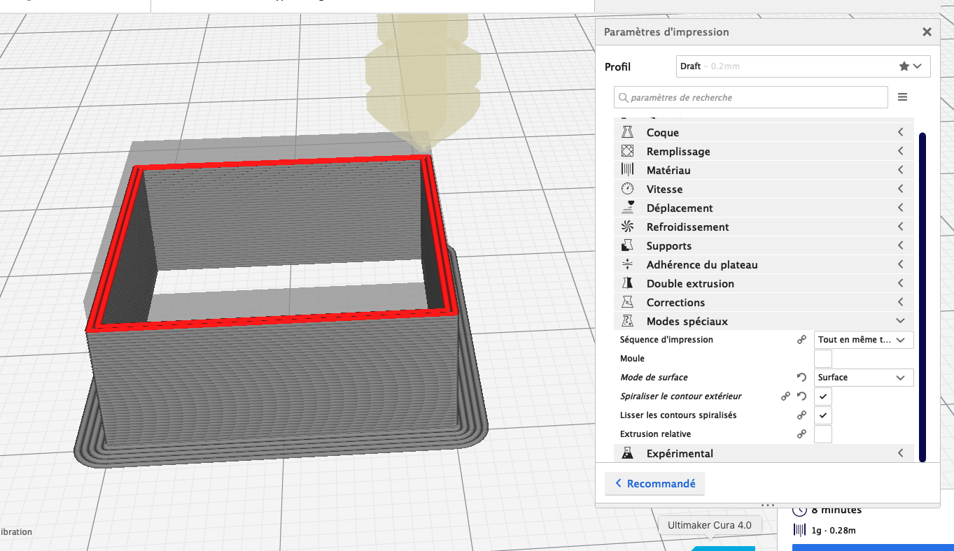

Lucuferus Posté(e) Juin 10, 2019 Partager Posté(e) Juin 10, 2019 (modifié) Bonsoir à tous. je bloque sur la partit pour régler le flow depuis plusieurs jours et je ne comprend ce qu'il se passe, j'ai suivi les instructions de @screech Le 30/11/2018 at 12:21, screech a dit : Calibrage du Flow et Premiere impression d'un "Thin wall" Voila, vous allez maintenant pouvoir "Slicer" vos propres modèles 3D. Et on va commencer tout de suite avec un cube "Thin wall" Commencez par télécharger le "thin wall" correspondant à notre buse : 0.4 sur Thingiverse : https://www.thingiverse.com/thing:342198 dans le zip, et dans le répertoire "files" il y a un fichier nommé "0.4mm_Thin__Wall_calibration.stl", glissez le dans Cura En mode de configuration de l'impression "Recommandé", vous n'avez qu'à changer la "Hauteur de la couche" pour la mettre à 0.2 Passez en mode "Personnalisé" puis dans la partie "Rechercher..." tapez "Imprimer parois fines" et cochez la case (sinon, les mures seront trop fin et Cura décidera de ne pas les imprimer ) Insérez votre carte SD dans le lecteur USB et le Lecteur USB dans votre PC Cliquez sur "Préparer" Enregistrez le fichier sur le support amovible puis éjectez le. Il vous suffira ensuite de remettre la carte SD dans votre imprimante et de lancer l'impression. Bravo vous avez un magnifique Cube en thin wall Calibrage du flow Il reste maintenant à calibrer l'imprimante à l'aide de votre cube. Pour cela on va réutiliser la même méthode que pour l'extrudeur une règle de 3 Dans cura, passez en mode "Personnalisé" Allez dans l'onglet "Matériau" Puis cliquez sur l'engrenage pour afficher les differents paramètres et coché "Débit" (si ce n'est pas le cas) Mesurez (à l'aide d'un pied à coulisse, c'est ce qu'il y a de plus précis) l'épaisseur d'une paroi du cube (ATTENTION, le stl proposé possède 2 murs à 0.4 et 2 autres murs plus "aléatoires". Il faut bien sur mesurer les murs les plus fins.) Il suffit maintenant de faire une règle de 3. Exemple : Valeur du débit : 100% Valeur mesurée : 0.6 mm Valeur attendu : 0.4 mm (taille de la buse) Calcul : (valeur attendu*Valeur du débit)/Valeur mesurée = Nouvelle Valeur du débit dans notre exemple : (0.4*100)/0.6 = 67% Modifiez le Débit en conséquence mais impossible d'avoir un cube correct. Je m'explique mon cube fait 20,45 X 20,50 mais les parois fond 0,88 - 0,87 - 0,85 - 0,87 avec un flow à 100% J'ai essayer avec cura 15.04.06, 3.6 et 4.0 j'obtient quasiment toujours les même valeurs à 0,03 de difference par moment. D''ailleurs cura 15.04.06 fait des truc bizarre je trouve, il imprime pas la jupe ni la bordure même s'il sont sélectionnées et par moment il commence l'impression en hauteur je suis allez lire le gcode et la premiere ligne d'impression après le start gcode était du genre avec un Z6.02 J'ai essaye de changer plusieurs paramètres (notamment le paramètre coque: épaisseur de la paroi, nombre de ligne de la paroi, épaisseur dessus/dessous...) mais sans sucé, impossible d'obtenir des parois qui serait plus fine or si j'ai bien comprit le but est de pouvoir avoir des parois qui après réglage serait à 0,40. Malgré mais recherches et mes lectures je n'ai rien trouver qui me permettrai de comprendre ce qu'il se passe, c'est pourquoi je vous expose mon soucis. Je vous joint un des dernier gcode que j'ai fait avec cura 4.0 Je remercie d'avance toute personne qui pourras m'expliqué et m'aider à comprendre ce qu'il ce passe. flow15d4.gcode Modifié (le) Juin 10, 2019 par Lucuferus Correction texte Lien vers le commentaire Partager sur d’autres sites More sharing options...
jipee Posté(e) Juin 10, 2019 Partager Posté(e) Juin 10, 2019 il y a une heure, Lucuferus a dit : Bonsoir à tous. je bloque sur la partit pour régler le flow depuis plusieurs jours et je ne comprend ce qu'il se passe, j'ai suivi les instructions de @screech mais impossible d'avoir un cube correct. Je m'explique mon cube fait 20,45 X 20,50 mais les parois fond 0,88 - 0,87 - 0,85 - 0,87 avec un flow à 100% J'ai essayer avec cura 15.04.06, 3.6 et 4.0 j'obtient quasiment toujours les même valeurs à 0,03 de difference par moment. D''ailleurs cura 15.04.06 fait des truc bizarre je trouve, il imprime pas la jupe ni la bordure même s'il sont sélectionnées et par moment il commence l'impression en hauteur je suis allez lire le gcode et la premiere ligne d'impression après le start gcode était du genre avec un Z6.02 J'ai essaye de changer plusieurs paramètres (notamment le paramètre coque: épaisseur de la paroi, nombre de ligne de la paroi, épaisseur dessus/dessous...) mais sans sucé, impossible d'obtenir des parois qui serait plus fine or si j'ai bien comprit le but est de pouvoir avoir des parois qui après réglage serait à 0,40. Malgré mais recherches et mes lectures je n'ai rien trouver qui me permettrai de comprendre ce qu'il se passe, c'est pourquoi je vous expose mon soucis. Je vous joint un des dernier gcode que j'ai fait avec cura 4.0 Je remercie d'avance toute personne qui pourras m'expliqué et m'aider à comprendre ce qu'il ce passe. flow15d4.gcode 46 Ko · 0 downloads tu dois aussi cocher dans "Coque" Lien vers le commentaire Partager sur d’autres sites More sharing options...
Lucuferus Posté(e) Juin 11, 2019 Partager Posté(e) Juin 11, 2019 Merci @jipee pour ta réponse mais malheureusement cette option est bien coché. Mais je pense avoir identifier le problème. Il semblerai qu'avec ce fichier stl, le tranchage dans cura, malgré la selection de mode vase, il imprime 2 ligne au lieu d'une seul. Du coup j'ai crée un rectangle de 20x20X10 pour voir ce que cela donne et la j'ai bien une seulle ligne J'avoue que je ne comprend pas trop pourquoi cela fait cela avec le fichier donné en debut du tuto ???? Bon je vais pouvoir refaire des test ce soir. Par contre du coup pour la coque qu'est ce que je doit mettre comme valeur pour: -Epaisseur de la paroi -Nombre de ligne de la paroi -épaisseur du dessus/dessous En tous cas merci d'avance pour vos réponse. Lien vers le commentaire Partager sur d’autres sites More sharing options...
Darick Posté(e) Juin 12, 2019 Partager Posté(e) Juin 12, 2019 C’est normal que t’es parois fassent 0,88 etc... il faut doubler la valeur de ta buse soit 0,4x2=0,8, les parois doivent faire 0,8 d’épaisseur. Et pour calculer le flow tu fait la formule suivante valeur attendue/ valeur obtenue (0,80/0,87)= 0,91x pars ton flow qui la est à 100%= 91,95 que tu arrondie à 92, et là maintenant tu obtient ton nouveau flow qui est de 92% Lien vers le commentaire Partager sur d’autres sites More sharing options...
Lucuferus Posté(e) Juin 12, 2019 Partager Posté(e) Juin 12, 2019 Bonsoir, merci @Darick pour ta réponse, ok je comprend ce que tu veut dire mais pour moi sa était assez perturbant, je suis resté bloqué dessus pendant plusieurs jours, surtout que @screech écrit sur le calibrage du flow Le 30/11/2018 at 12:21, screech a dit : Calibrage du Flow et Premiere impression d'un "Thin wall" Voila, vous allez maintenant pouvoir "Slicer" vos propres modèles 3D. Et on va commencer tout de suite avec un cube "Thin wall" Commencez par télécharger le "thin wall" correspondant à notre buse : 0.4 sur Thingiverse : https://www.thingiverse.com/thing:342198 dans le zip, et dans le répertoire "files" il y a un fichier nommé "0.4mm_Thin__Wall_calibration.stl", glissez le dans Cura En mode de configuration de l'impression "Recommandé", vous n'avez qu'à changer la "Hauteur de la couche" pour la mettre à 0.2 Passez en mode "Personnalisé" puis dans la partie "Rechercher..." tapez "Imprimer parois fines" et cochez la case (sinon, les mures seront trop fin et Cura décidera de ne pas les imprimer ) Insérez votre carte SD dans le lecteur USB et le Lecteur USB dans votre PC Cliquez sur "Préparer" Enregistrez le fichier sur le support amovible puis éjectez le. Il vous suffira ensuite de remettre la carte SD dans votre imprimante et de lancer l'impression. Bravo vous avez un magnifique Cube en thin wall Calibrage du flow Il reste maintenant à calibrer l'imprimante à l'aide de votre cube. Pour cela on va réutiliser la même méthode que pour l'extrudeur une règle de 3 Dans cura, passez en mode "Personnalisé" Allez dans l'onglet "Matériau" Puis cliquez sur l'engrenage pour afficher les differents paramètres et coché "Débit" (si ce n'est pas le cas) Mesurez (à l'aide d'un pied à coulisse, c'est ce qu'il y a de plus précis) l'épaisseur d'une paroi du cube (ATTENTION, le stl proposé possède 2 murs à 0.4 et 2 autres murs plus "aléatoires". Il faut bien sur mesurer les murs les plus fins.) Il suffit maintenant de faire une règle de 3. Exemple : Valeur du débit : 100% Valeur mesurée : 0.6 mm Valeur attendu : 0.4 mm (taille de la buse) Calcul : (valeur attendu*Valeur du débit)/Valeur mesurée = Nouvelle Valeur du débit dans notre exemple : (0.4*100)/0.6 = 67% Modifiez le Débit en conséquence Il a bien dit Valeur du débit : 100% Valeur mesurée : 0.6 mm Valeur attendu : 0.4 mm (taille de la buse) Calcul : (valeur attendu*Valeur du débit)/Valeur mesurée = Nouvelle Valeur du débit dans notre exemple : (0.4*100)/0.6 = 67% en plus j'avais lut sur qu'il fallait prendre la buse +10% donc du coup avec ce fichier si on arrive à une paroi de 0,88 on est bon il me semble ? Mais avec le fichier que j'ai fait je n'ai plus eu le souci de la double parois et j'ai bien une épaisseur de qui vat de 0,43 pour la plus fine à 0,46 pour la plus épaisse avec un flow à 95 quand pensez vous ? est ce que sa serait bon ou vaut il mieux descendre encore un peut ? Lien vers le commentaire Partager sur d’autres sites More sharing options...
