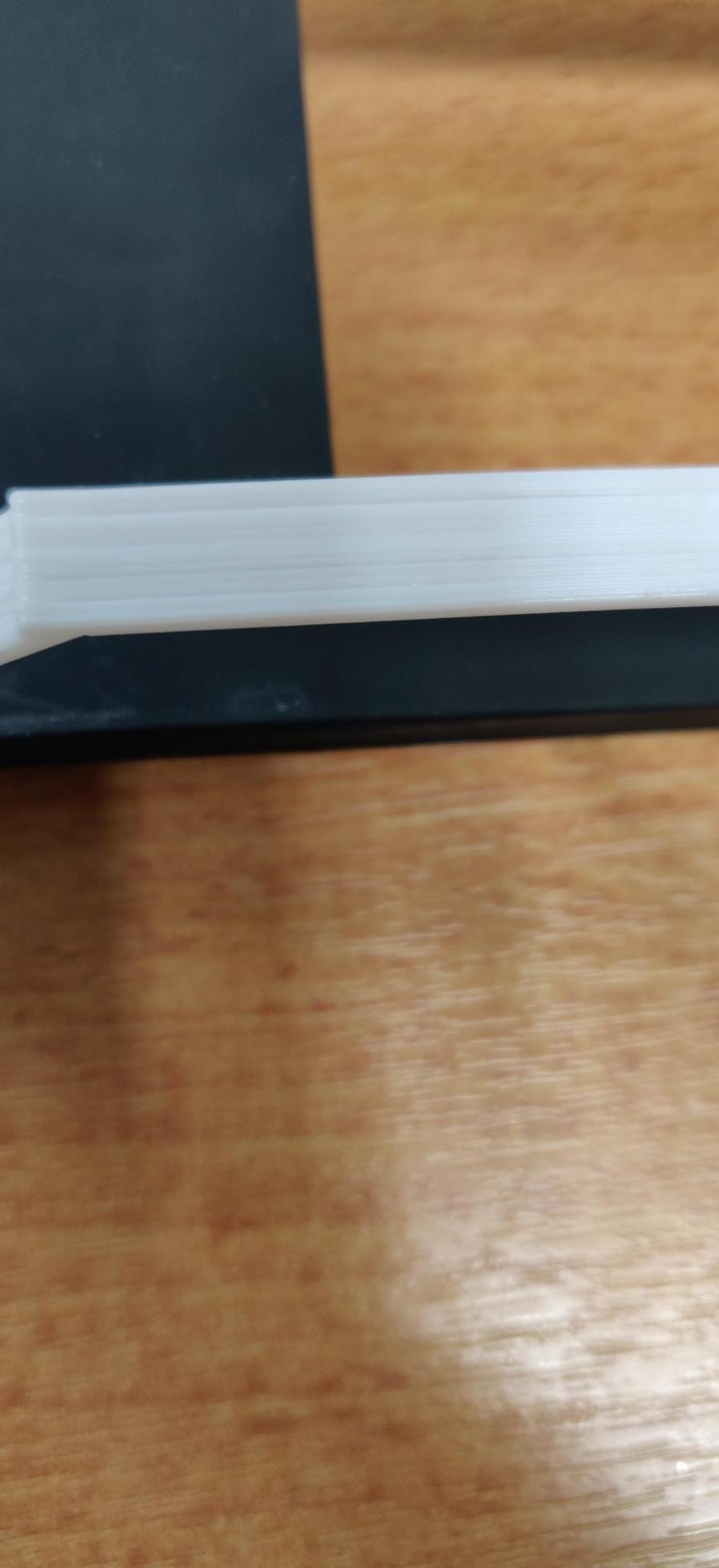

daredevil69200 Posté(e) Mars 12, 2019 Partager Posté(e) Mars 12, 2019 bonjour , quelqu'un peux m'aidé , voir la photo , les couche se décolle et on vois bien les couches, quelqu'un peux m’aider a régler le petit problème , merci beaucoup. Lien vers le commentaire Partager sur d’autres sites More sharing options...

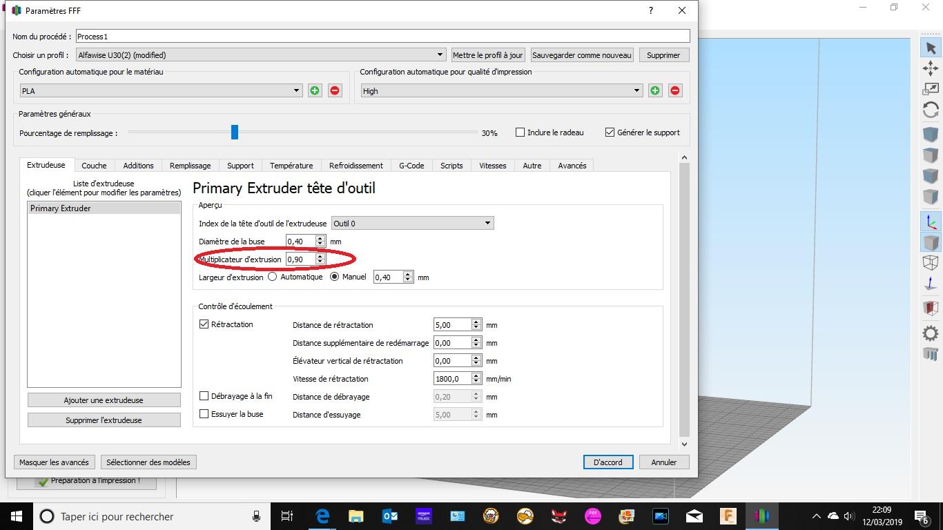

alfachris Posté(e) Mars 12, 2019 Partager Posté(e) Mars 12, 2019 (modifié) bonsoir je suis en train de faire la configuration de ma U30, et je voudrai savoir comment paramétrer le flow dans simplify 3D? j'ai imprimer la pièce, mais je ne sais pas quel est l'intitulé du paramètre à modifier (je ne trouve pas de corrélations avec le tuto qui parle de Cura) merci Est ce que l'on peut me confirmer si c'est cet item (dans cercle rouge) dont il faut modifier le pourcentage en fonction du résultat de l'épaisseur de la paroi? Modifié (le) Mars 12, 2019 par alfachris Lien vers le commentaire Partager sur d’autres sites More sharing options...

fdorful Posté(e) Mars 16, 2019 Partager Posté(e) Mars 16, 2019 (modifié) Le 12/03/2019 at 21:54, alfachris a dit : Je suis en train de faire la configuration de ma U30, et je voudrai savoir comment paramétrer le flow dans simplify 3D? Deux bibles pour la configuration de Simplify3D une tuto sur YouTube "https://www.youtube.com/watch?v=I3mGnVjidG0" LA bible mais en anglais : S3D_SettingsCG.pdf Cordialement NB : j'ai une traduction partielle de S3D_Settings, mais le site ne veut pas le prendre. Modifié (le) Mars 16, 2019 par fdorful ajout Lien vers le commentaire Partager sur d’autres sites More sharing options...
alfachris Posté(e) Mars 16, 2019 Partager Posté(e) Mars 16, 2019 merci fdorful pour les liens. Je vais regarder cela Lien vers le commentaire Partager sur d’autres sites More sharing options...
