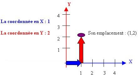

chacha38 Posté(e) Mars 17, 2019 Partager Posté(e) Mars 17, 2019 Il y a 12 heures, x4n4 a dit : Salut, C'est absolument normal et, je te l'accorde, contre intuitif au départ. Les x et y (et z) ne représente pas le déplacement du plateau (d’ailleurs le plateau ne se déplace qu'en x, pas en y ni en z (encore moins en e)) mais bien un plan cartésien. Merci pour ta réponse, on en prendra l'habitude, pas grave. Je viens de faire un essai d'impression du petit cube présent sur la carte SD et tout est OK. Il va rester à tester une impression d'un fichier perso tranché avec Cura. Bon dimanche. Cdlt. Lien vers le commentaire Partager sur d’autres sites More sharing options...

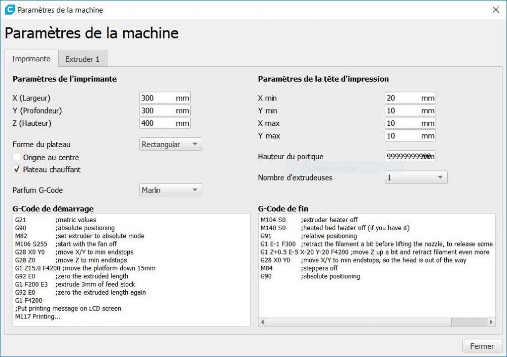

chacha38 Posté(e) Mars 17, 2019 Partager Posté(e) Mars 17, 2019 Bonjour à tous, venant de recevoir ma U20 je suis ce tuto pour la configurer (merci à sreech), et pour l'instant tout se passe bien, j'ai imprimé deux modèles présents sur la SD, le résultat est super. Donc il me reste maintenant à faire mes propres fichiers et à les "slicer" avec Cura, j'ai donc configuré Cura conformément à ce tuto, notamment les "start G-codes et end G-codes", mais faut il aussi remplir la partie "paramètres tête d'impression" comme indiqué plus haut, c'est à dire rentrer les valeurs Xmin, Ymin, etc comme l'a fait screech ? Voici mes paramètres : Merci pour votre aide et bonne fin de WE. Cdlt. Lien vers le commentaire Partager sur d’autres sites More sharing options...

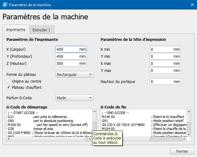

Icar Posté(e) Avril 3, 2019 Partager Posté(e) Avril 3, 2019 (modifié) Bonjour à tous, d'abord merci pour ce topic d'une grande richesse qui me permet de découvrir ce monde. J'ai une question de grand débutant : en mettant les paramètres indiqués, et lors d'une impression, la buse vient au bord du plateau sur Y et elle passe sur le "pince papier", ce qui provoque parfois sont arrachement. Je précise que j'ai bien aligné le plateau avec une feuille de papier. J'avoue ne pas trop comprendre et j'imagine que le connecteur est une butée d'un coté et que c'est le "300mm" du paramètre qui fait office de max de l'autre. Alors l'idée m'est venue de déplacer le connecteur (ce qui règle le problème) mais du coup la surface utile d'impression est bien moindre... Par ailleurs, qu'est-il sensé se passer si en déplaçant manuellement l'extruder (via le menu ou via Octoprint) on dépasse les 300 mm ? Bref, c'est normal ? j'ai loupé un réglage ? Merci pour vos lumières. Edit : je m'auto-réponds. J'ai modifié le GCode de démarrage avec G1 X60.0 Y40 Z0 E9.0 F1000.0;intro line et du coup ça ne cogne plus... je ne sais pas si c'est la bonne façon de faire... Modifié (le) Avril 3, 2019 par Icar auto réponse Lien vers le commentaire Partager sur d’autres sites More sharing options...
fdorful Posté(e) Avril 3, 2019 Partager Posté(e) Avril 3, 2019 Salut, Je suppose que tu appelles "connecteur" l'interrupteur (switch) fin de course. Les 3 fins de course X=0 y=0 et Z=0 positionnent le plateau de façon à ce que la tête d'impression soit positionnée juste au coin avant gauche (quand on est face à l'imprimante) du plateau. En déplaçant le fin de course du Y (je n'en vois pas la nécessité), le X=0,Y=0 et Z=0 mettra la tête d'impression un peu en arrière du bord avant du plateau. Mécaniquement ce n'est pas trop gênant puisque le plateau peut se déplacer sur 32,5 cm d'avant en arrière. Si tu essaies de faire aller le plateau au delà des valeurs mécaniques, le moteur PAP va grogner, chauffer et mourir si tu persistes dans la contrainte. En tout état de cause, si ta tête d'impression bute sur les pinces, c'est que tes scripts sont mal conçus. Un bon script doit mettre la tête en X=0 et Y=0 d'abord et ensuite faire un Z=0. Et si ta tête est déjà en Z=0 le bon script c'est : je monte d'abord en Z, puis je vais en X=0 et Y=0 et ensuite je remets la tête Z=0. Lien vers le commentaire Partager sur d’autres sites More sharing options...
Icar Posté(e) Avril 3, 2019 Partager Posté(e) Avril 3, 2019 Il y a 11 heures, fdorful a dit : Et si ta tête est déjà en Z=0 le bon script c'est : je monte d'abord en Z, puis je vais en X=0 et Y=0 et ensuite je remets la tête Z=0. merci pour ta réponse. C'est tout bon mais je m'étonne que les types qui ont fait le profil officiel pour la U20 n'ai pas pris le temps de vérifier que ça n'arrachait pas les pinces. J'ai du coup modifié pour que, sur Z, ce soit toujours assez haut lorsque ça revient sur le home (ex. impression qui fini sur X=300, Y=300, le retour sur 0,0,0 arrache les pinces...). Lien vers le commentaire Partager sur d’autres sites More sharing options...
fdorful Posté(e) Avril 3, 2019 Partager Posté(e) Avril 3, 2019 (modifié) Il y a 1 heure, Icar a dit : C'est tout bon mais je m'étonne que les types qui ont fait le profil officiel pour la U20 n'ai pas pris le temps de vérifier que ça n'arrachait pas les pinces. Bravo tu as tout compris et c'est agréable de dialoguer avec toi. Oui ceux qui ont conçu le firmware de la U20 n'ont pas pensé à tout, mais nul n'est parfait en ce bas mode (sauf moi ) et tu as très bien compris qu'avant de faire un "homing"*, il faut penser à relever le Z. * je déteste ces anglicismes, mais il faut dire qu'avec un seul mot ils résument "revenir au point d'origine". Cordialement. Modifié (le) Avril 3, 2019 par fdorful Lien vers le commentaire Partager sur d’autres sites More sharing options...

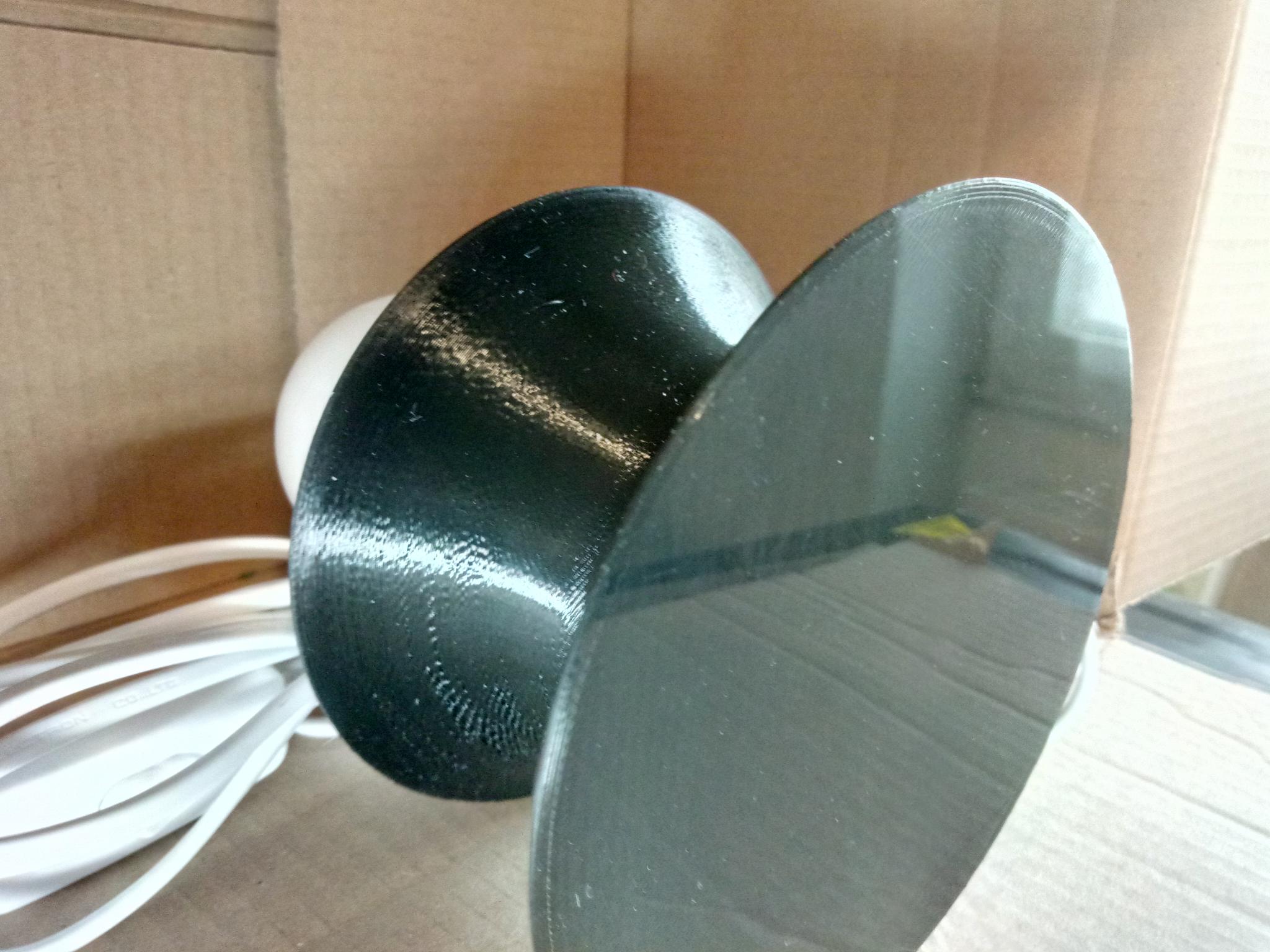

Icar Posté(e) Avril 5, 2019 Partager Posté(e) Avril 5, 2019 Hello, +1 pour le lit bombé au bout de quelques jours ! ce matin, petite impression et c'est la cata : 1h30 de réglages des excentriques et impossible d'avoir autre chose qu'un chiffon au milieu... Aller/retour en GSB, un bête miroir de 310/310 pour 3€ et hop, tout est nickel. Merci pour le précieux conseil Screech ! Lien vers le commentaire Partager sur d’autres sites More sharing options...
costaud Posté(e) Avril 8, 2019 Partager Posté(e) Avril 8, 2019 Idem depuis que j'ai remplacé l'originale par une plaque en verre de chez LM, nickel Lien vers le commentaire Partager sur d’autres sites More sharing options...

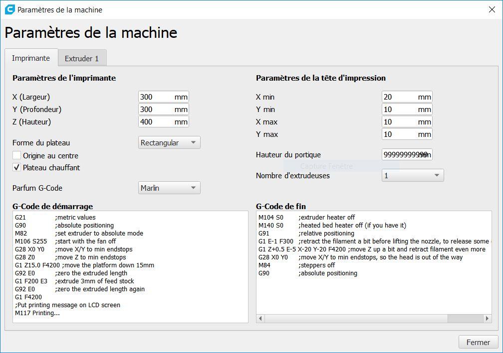

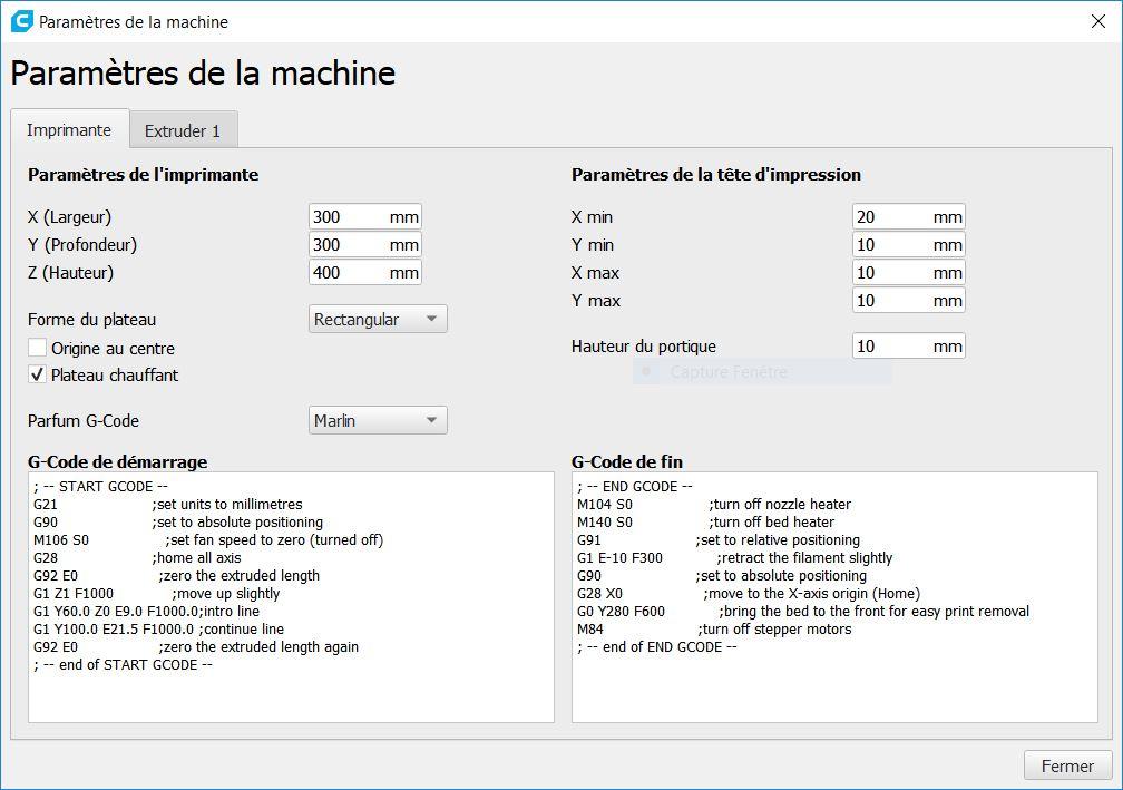

Darick Posté(e) Avril 22, 2019 Partager Posté(e) Avril 22, 2019 Bonjour à tous. Je doit recevoir ma u20 en fin de mois cependant je veux déjas configurer cura pour accueillir cette dernière or jais plusieurs petites question à vous poser. je viens d'installer Cura 3.6 jusque la tout vas bien, maintenant j'ai rentré les paramètres en fonction du tuto de la première page, cependant jais trouvé un autre profil U20 avec d'autre paramètre et je voulais votre avis sur ses derniers. Ma première question est est-ce que comme ça tout est bon? Ma deuxième question, voici les paramètres trouvé, les trouvez vous corrects et fonctionnels? Ma dernière question est la suivante.En regardant le profil je suis tombé sur ce ce bouton me demandant de si je veux mettre le firmware de l'imprimante à jour, selon vous dois-je le faire ou laisser comme ça? Lien vers le commentaire Partager sur d’autres sites More sharing options...
Sylvain8992 Posté(e) Avril 26, 2019 Partager Posté(e) Avril 26, 2019 (modifié) vous avez de la chance mon verre de 5mm de leroymerlin est bombé @Darick pour ton profil cura perso j'ai (j'ai la u20+ donc les dimensions sont a laisser comme sur tes profils pour la u20) le g-code c'est a toi de le modifié au grès de tes besoins et pour la mise a jour il faut passer par la carte SD Modifié (le) Avril 26, 2019 par Sylvain8992 Lien vers le commentaire Partager sur d’autres sites More sharing options...
jipee Posté(e) Avril 26, 2019 Partager Posté(e) Avril 26, 2019 il y a 12 minutes, Sylvain8992 a dit : vous avez de la chance mon verre de 5mm de leroymerlin est bombé @Darick pour ton profil cura perso j'ai (j'ai la u20+ donc les dimensions sont a laisser comme sur tes profils pour la u20) le g-code c'est a toi de le modifié au grès de tes besoins et pour la mise a jour il faut passer par la carte SD tiens en vala un truc que j'ai pas testé , la mise a jour direct par cura ... eh ben il veut un fichier .hex , mais lequel ? Lien vers le commentaire Partager sur d’autres sites More sharing options...
fdorful Posté(e) Avril 26, 2019 Partager Posté(e) Avril 26, 2019 Il y a 4 heures, Sylvain8992 a dit : vous avez de la chance mon verre de 5mm de leroymerlin est bombé Ben t'en as de la chance du verre qui aminci les grosses et fait des body builders des maigres ! C'est chez Leroy machin ou à à la foire du trône (section galerie des glaces déformantes) que tu l'as trouvé ? SEUL le verre destiné à faire des miroirs est (relativement bien) plan.. Lien vers le commentaire Partager sur d’autres sites More sharing options...

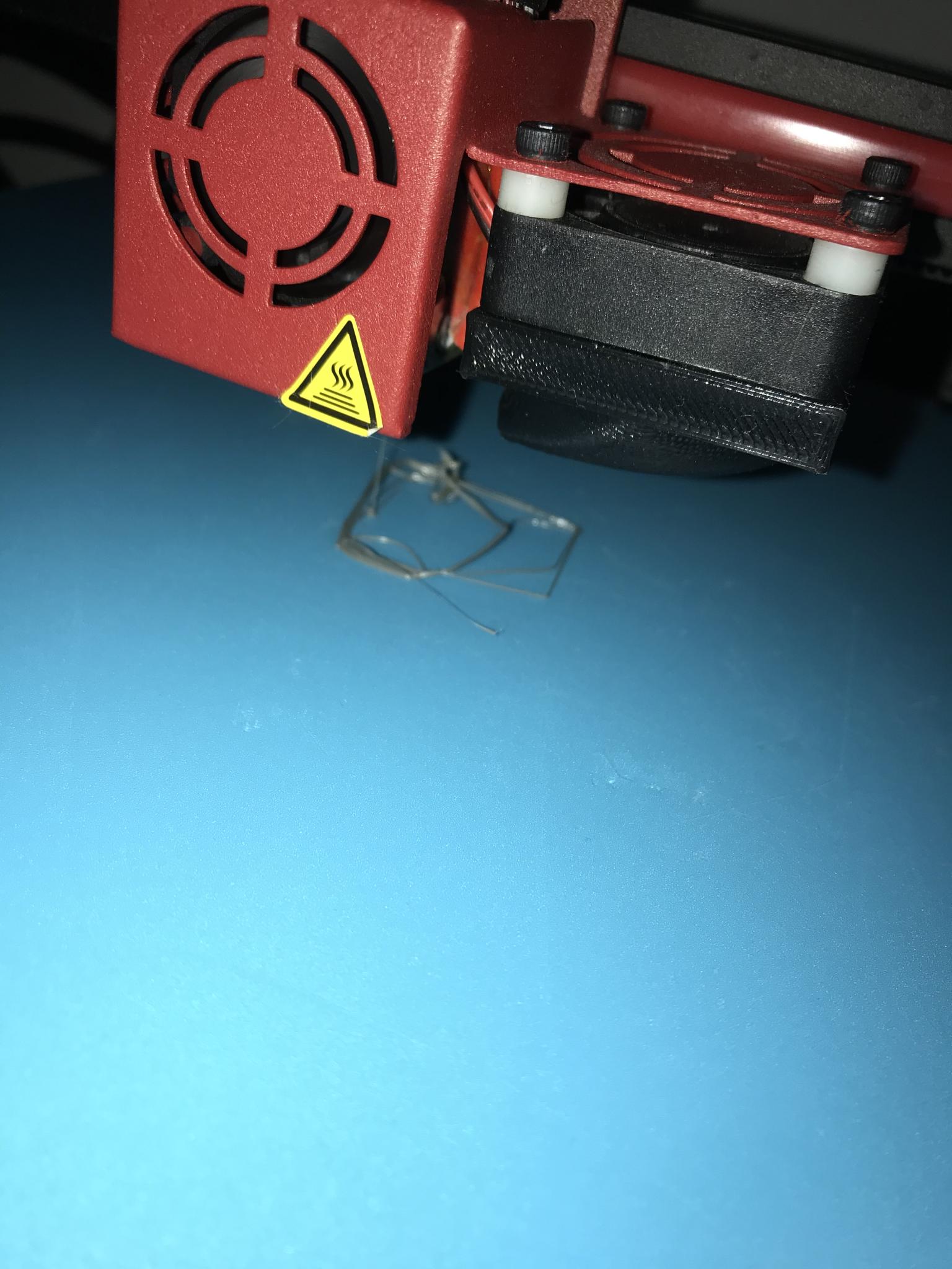

kirito Posté(e) Avril 26, 2019 Partager Posté(e) Avril 26, 2019 Bonjour à tous , voilà je commence l'impression 3D , et ce , avec une U20 nouvellement acquise (il y a 4jours). Mes premières impressions depuis les GCODES déjà présents sur la SD (que j'ai changé) ce sont très bien passés, mais je souhaite imprimer des fichiers slicés par mes soins , et ça ne marche pas... Les problèmes majeurs sont les suivants *la première couche n'adhère pas au plateau car mon imprimante considère que la hauteur de la première couche (0,2) est la hauteur à la quelle elle doit placer l'axe Z pour commencer à imprimer (j'ai modifié ça en mettant 0.01mm mais ça colle trop au plateau) *le plateau est bombé (je compte le changer bientôt) *je ne comprends toujours pas si je dois réinstaller cura en 4.0 sur la carte SD ou si je dois la laisser en 15.04.6 *je ne sais pas non plus si je dois modifier le fichier cura.ini présent sur la SD *les fils ont tendances à faire des fils façon toile d'araignée , sont ils humides? *Une de mes impressions lancées dans la nuit c'est retrouvée décalée d'abord d'un demi centimètre (axe) des Y , puis la même chose deux fois sur l'axe des X (au final ça faisait un peu escalier) Si vous pouviez m'aider ce serait super , même pour 1 des soucis d'ailleurs merci à tout les contributeurs. Lien vers le commentaire Partager sur d’autres sites More sharing options...
Sylvain8992 Posté(e) Avril 26, 2019 Partager Posté(e) Avril 26, 2019 lol @fdorful et pourtant tous ceux qui on du leroymerlin en sont content 1 Lien vers le commentaire Partager sur d’autres sites More sharing options...
Sylvain8992 Posté(e) Avril 26, 2019 Partager Posté(e) Avril 26, 2019 @kirito je te conseil en premier lieu de changer ton plateau ensuite pour t'a premiere couche tu n'es pas censé modifié la hauteur de la premiere couche mais de bien regler ton bed une fois que tu aura une vitre bien plane ensuite pas besoin de cura dans la carte sd et si tu installe cura 4.0 le fichier cura.ini ne te sera pas utile pour les toiles d'araignées active la retractation Lien vers le commentaire Partager sur d’autres sites More sharing options...
kirito Posté(e) Avril 27, 2019 Partager Posté(e) Avril 27, 2019 @sylvain8992, je compte acheter le plateau lundi , et j'ai activé la rétractation. Mon problème c'est que mon plateau est bien calibrée mais que l'imprimante décide d'imprimer la 1ere couche en hauteur (sur l'écran lcd il y a un petit symbole avec une double flèche qui montre à quelle hauteur est l'axe Z et ce symbole est accompagné dès le début de 0.2 si j'ai calibré ma first layer à cette hauteur ) Lien vers le commentaire Partager sur d’autres sites More sharing options...
