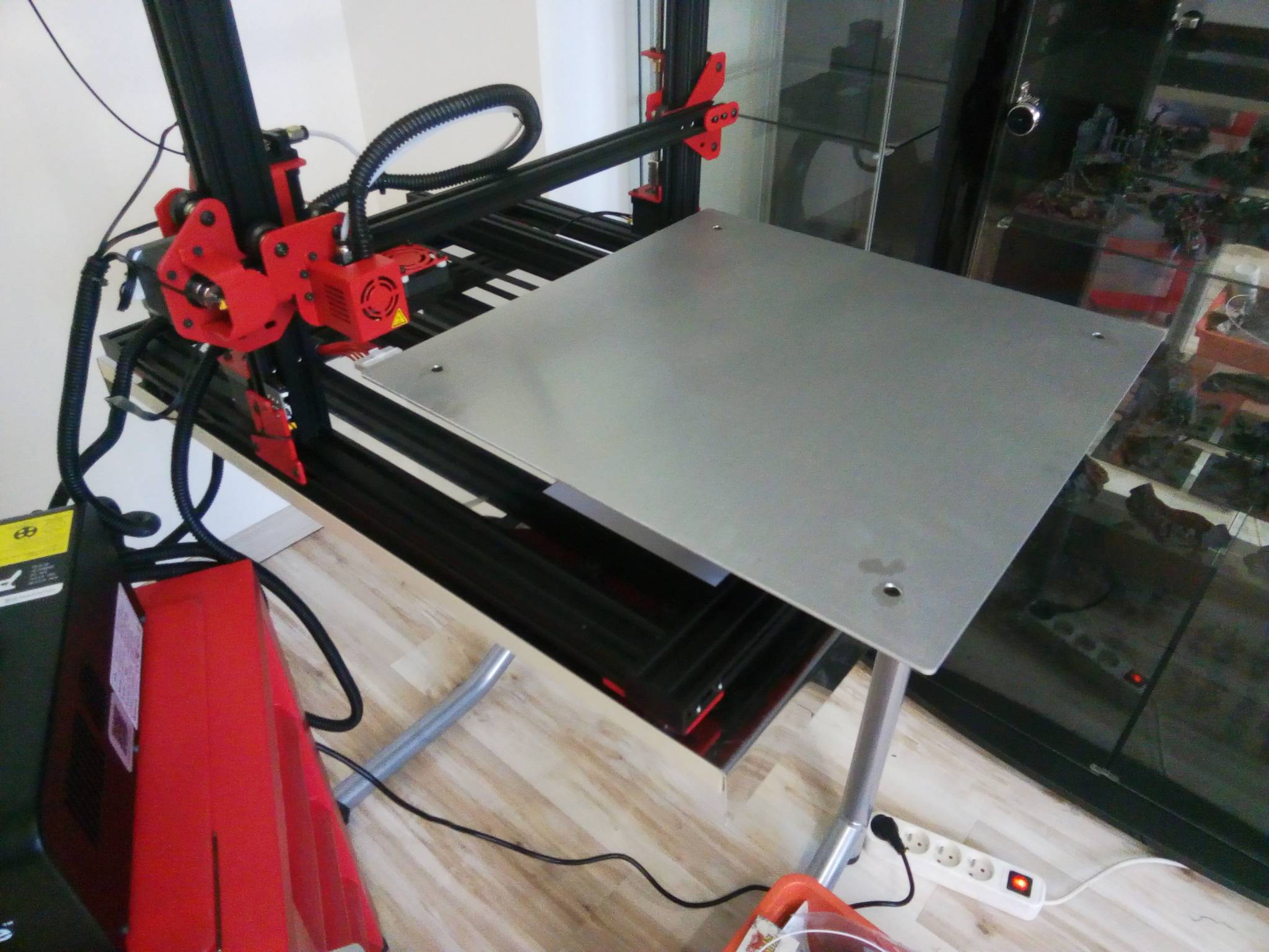

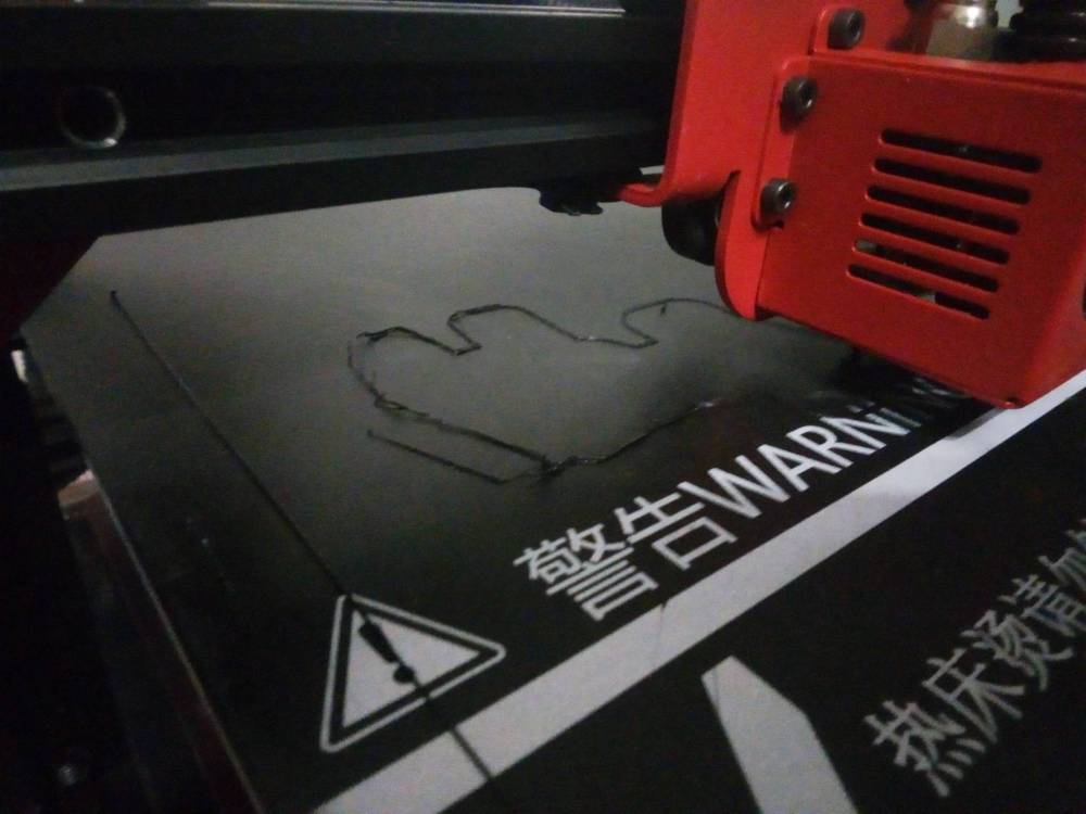

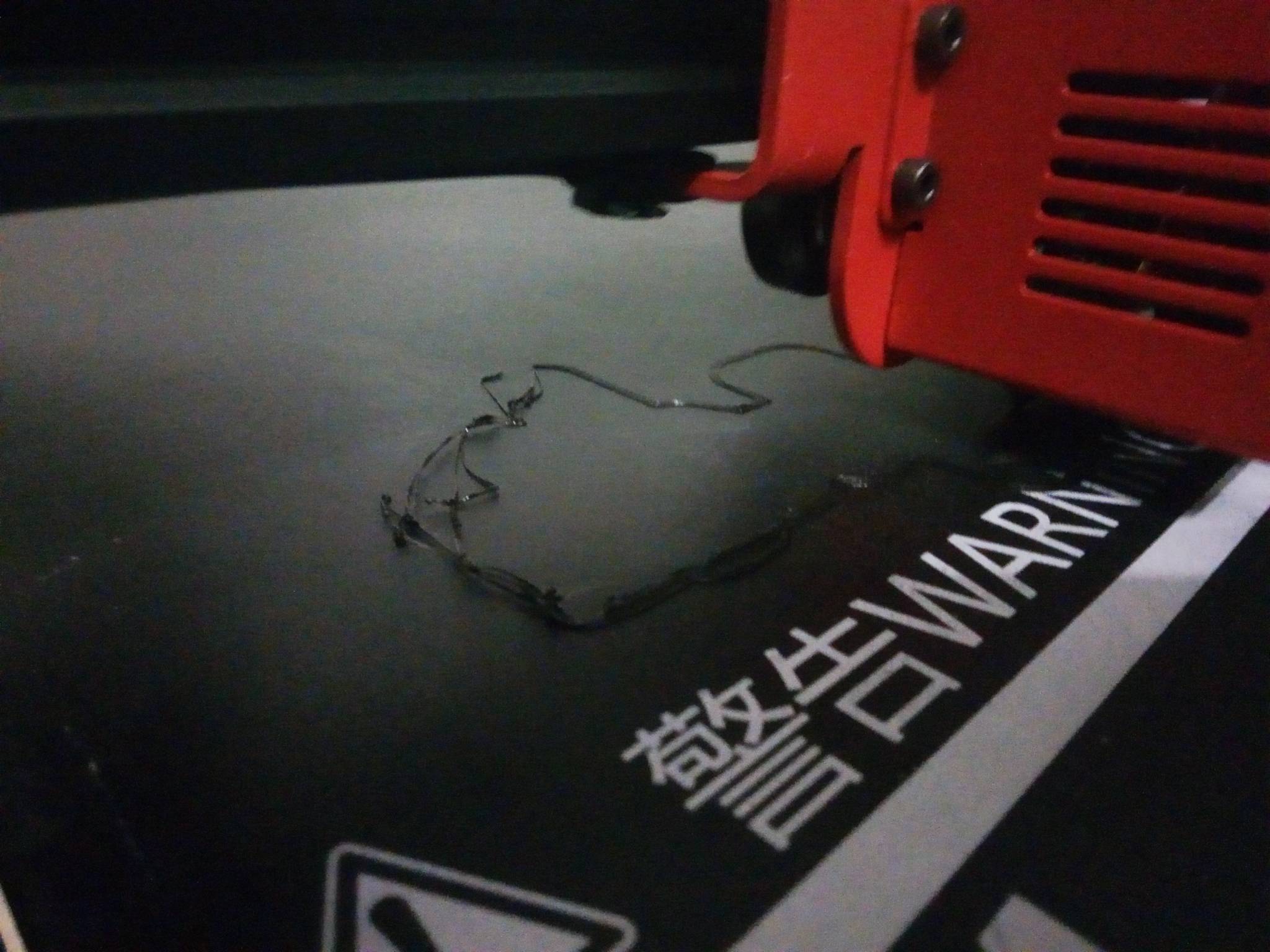

william.35 Posté(e) Décembre 2, 2019 Posté(e) Décembre 2, 2019 Bonjour à toutes et à tous, d'avance merci de votre attention et de vos réponses. Je viens de recevoir mon Alfawise U20 plus, montage impeccable pas de problèmes rencontré. Leveling effectué, un peu long pour ma part car c'est ma première imprimante mais je pense qu'il est bon. (feuille de papier A4) Tests d'impression avec les fichiers présent sur la carte mémoire, super résultats : un beau petit fox, un bateau pas dégueu, les petits hiboux sont chouette, la munition, … bref tout va bien et le résultat est top ! Sauf que … j'ai un soucis vraiment galère, je n'arrive pas à effectuer une impression correctement lorsque je charge un fichier 3D dans CURA, la "première couche" (si je peux appeler ça comme ça) n'accroche pas au plateau et du coup je stop l'impression car ça ressemble à rien ! J'ai déjà essayé d'augmenter légèrement les températures mais ça n'a rien donné. J'ai contrôler la valeur du plateau avec un thermomètre laser et elle correspond bien à la commande de l'imprimante soit 60/70°C. Le matériau sélectionné est bien du PLA. J'ai essayer de déplacer ma pièce sur une autre zone du plateau avec CURA mais ca ne change rien (au cas ou mon plateau aurait un défaut, mais visuellement il est bien plat). J'ai aussi diminué la vitesse d'impression pour voir, sans succès non plus. En mode gros furieux j'ai étaler de la colle papier type UHU en bâtonnet sur la zone d'impression ça m'a juste apporter un nettoyage fastidieux du plateau. Je tiens à préciser que j'ai lancé d'autres impression depuis les fichiers type inclus sur la carte et à chaque fois l'impression se passe bien et les résultats son même plutôt propre. Un fichier depuis CURA, grosse galère juste après je relance un fichier test depuis la carte, impeccable, je retente un fichier CURA … Arhh ! Ca foire de nouveau ... C'est pour ça que je pense que j'ai plus un problème avec l'utilisation de CURA qu'avec mon imprimante, mais j'aimerais bien votre avis sur ma problématique. Dernière précision, dans cura l'imprimante 3D U20 plus n'existe pas j'ai pris la U20 classique et j'ai seulement augmenté les volumes d'impression a 40x40x50. J'ai même tenté de prendre un CR10 comme base aussi mais aucunes amélioration. J'avoue que je ne pensais pas rencontrer autant de problèmes dès le début, mais j'imagine que j'ai un défaut d'usage. Merci de me venir en aide. William.

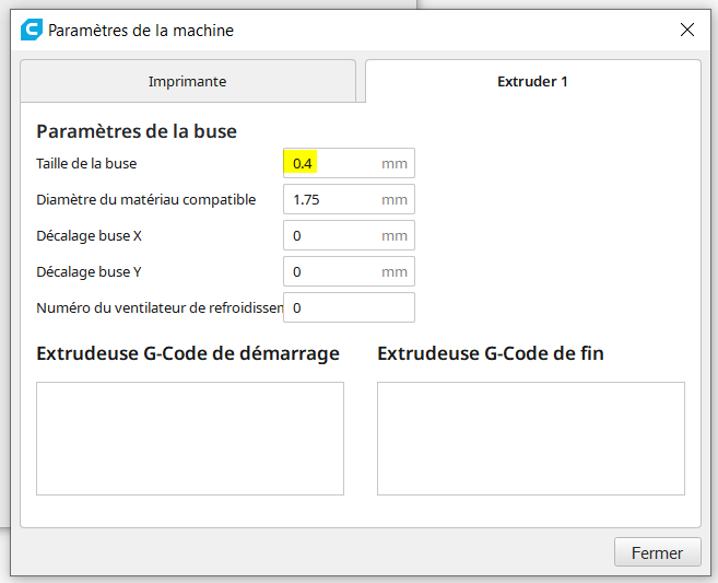

Jean-Claude Garnier Posté(e) Décembre 2, 2019 Posté(e) Décembre 2, 2019 Je vais t'en dire une dont j'ai été victime : sur une installation désinstallation réinstallation de Cura, j'ai oublié de lui préciser que j'utilisais une buse de 0.4mm J'ai TOUT démonté, vérifié, pesté 10 fois avant de m'apercevoir par hasard qu'il y avait 0.1....
bigfoot Posté(e) Décembre 2, 2019 Posté(e) Décembre 2, 2019 Ça n’accroche pas, mais ça touche le plateau ?

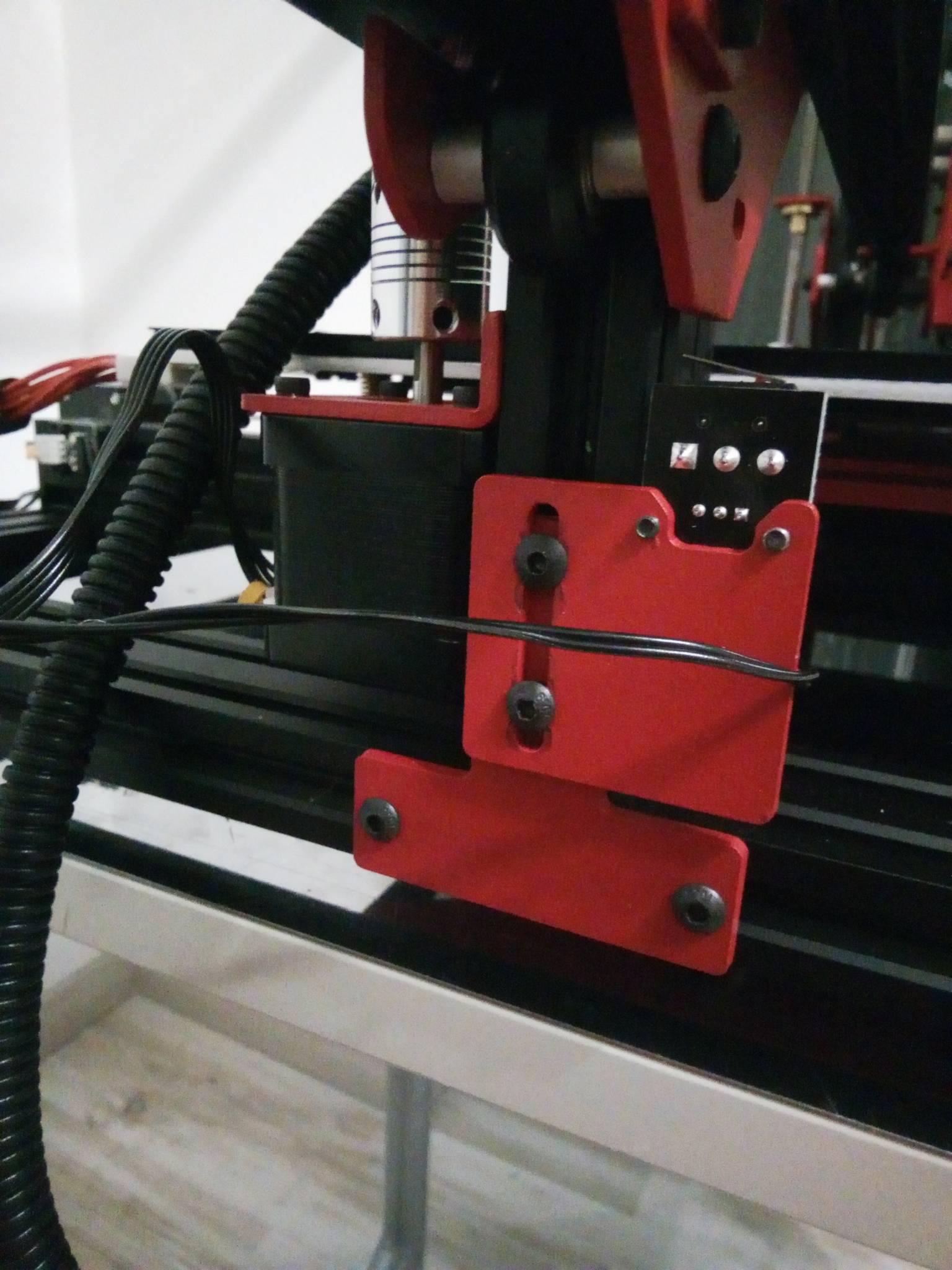

william.35 Posté(e) Décembre 4, 2019 Posté(e) Décembre 4, 2019 Bonsoir, déjà merci pour vos réponses. Après plusieurs essais j'arrive enfin à imprimer des fichiers 3D autre que ceux déjà présents sur la carte mémoire. Je ne sais toujours pas pourquoi ça fonctionnait très bien avec les fichiers test et pas du tout avec les fichiers exportés depuis CURA ! En action corrective j'ai uniquement repris les réglages de mon plateau ainsi que la fin de courses de l'axe Z. La pièce avec le petit switch est réglable sur ma version, (visiblement pas sur tous les modèles de U20+ à en croire la notice). Lors du montage je l'avais mis dans sa position maximum, du coup pour le réglage du leveling j'étais en tension quasi nulle sur les 4 ressorts jaunes. J'ai revu la position du fin de course pour pouvoir mettre les ressorts plus en tension justement afin d' avoir un réglage plus précis et surtout qui ne bouge pas dans le temps. Avec ça plus de raté. Sauf une fois ça, le début de l'impression a encore mal accroché au plateau, du coup j'ai réduit la vitesse d'impression à 80% et je passe systématiquement un coup de chiffon avec du white spirit et depuis ZERO problème ! J'ai fais plusieurs print comme ça depuis et c'est parfait ! Par contre je comprends toujours pas pourquoi je n'avais aucun problème avec les fichiers de la carte, si mon leveling n'était pas bon toutes mes impressions auraient dû être problématiques non ? Je joins des photos dès que j'ai 5min pour mieux expliquer la problématique/solution.
william.35 Posté(e) Décembre 4, 2019 Posté(e) Décembre 4, 2019 Le fin de course réglable en hauteur et les ressort suffisamment comprimés (avant la molette de réglage était beaucoup plus basse) Une idée du problème rencontré (uniquement avec les fichiers importés via CURA, aucun soucis de ce genre avec les fichiers test inclus sur la carte)

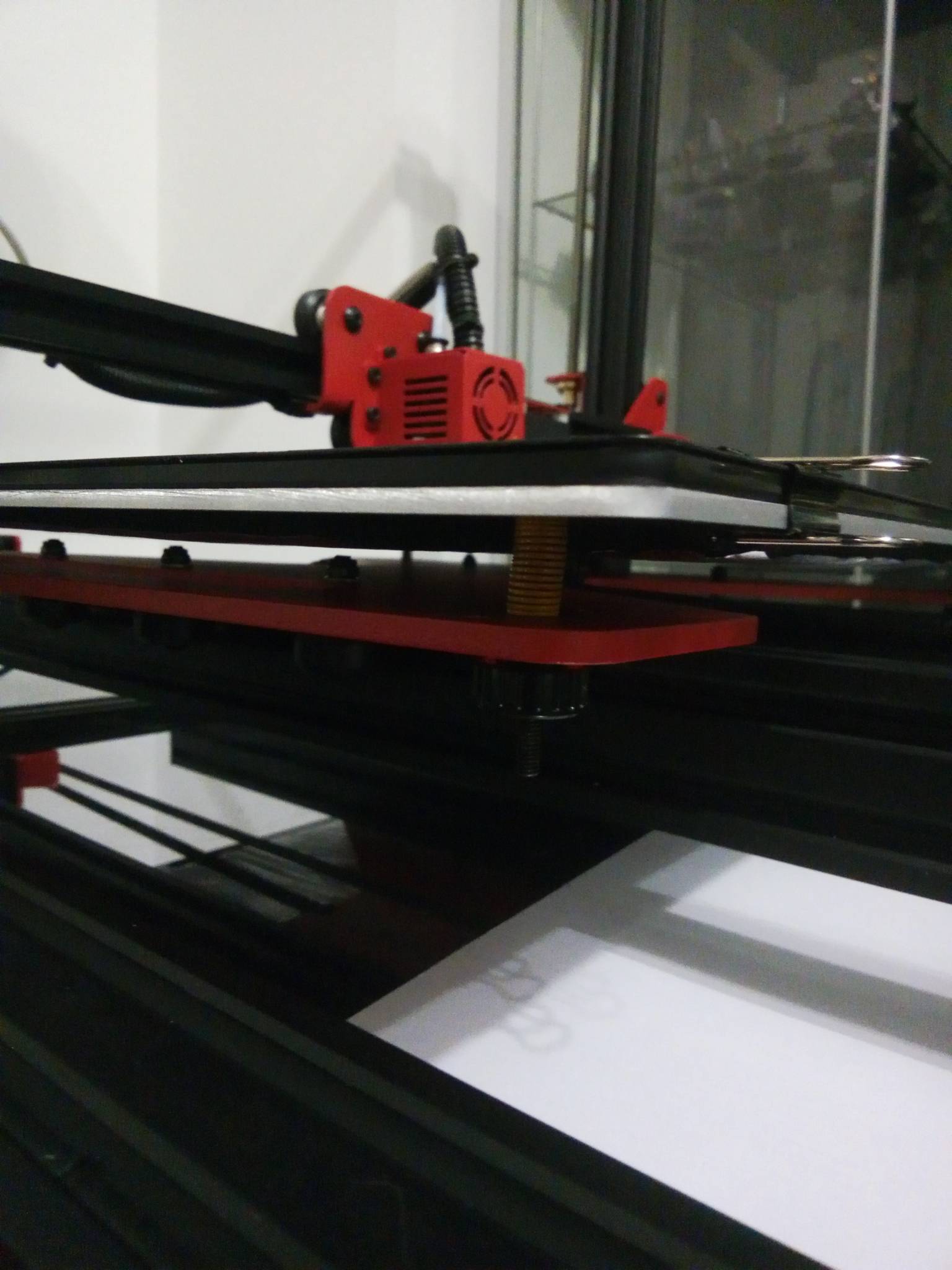

bbr13 Posté(e) Décembre 5, 2019 Posté(e) Décembre 5, 2019 Bonsoir, william.35 : Lorsque vous faisiez le leveling, la feuille de papier accrochait-elle aux 4 coins ET au centre ? Pour ma part, avec le plateau d'origine, j'avais un creux au centre (1 épaisseur de feuille A4 serrée aux 4 coins et 3 épaisseurs de feuille A4 au centre). J'ai acheté une vitre (épaisseur 4 mm) : j'ai toujours le creux au centre ET même si je retourne la vitre. J'en conclue que cela peux être le profilé alu qui est cintré. Quelqu'un a-t'il rencontré le même problème et peut'il me renseigner ? J'ai commandé un BLTouch ANTCLABS Original SMART V3.1 que j'attends avec impatience. Les tutos de Egalistel (https://www.youtube.com/channel/UCYI8olK-jH9Ubc2FaA2LgPw) sont très bien faits. Merci à tous pour les précieux conseils, Bruno

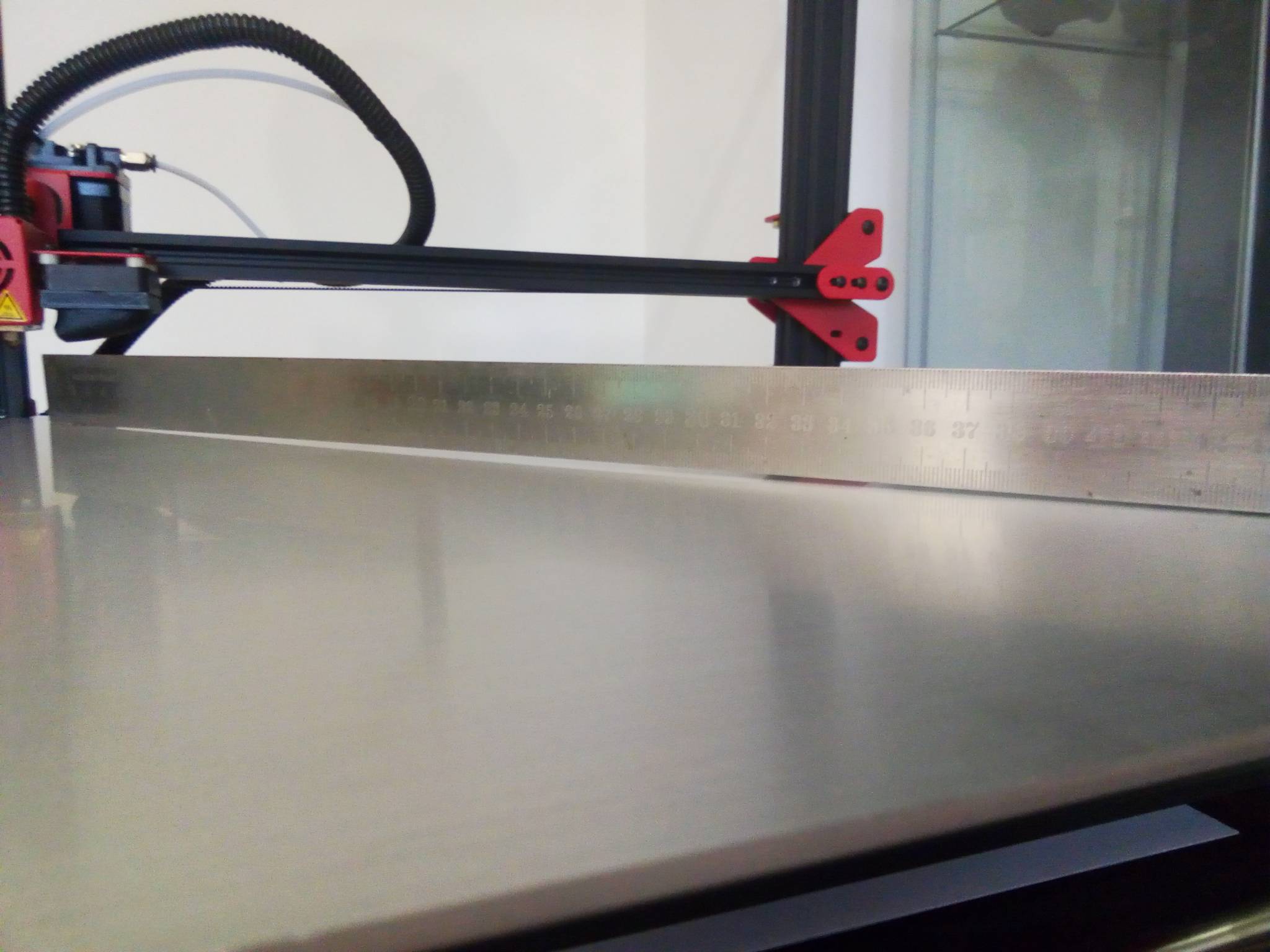

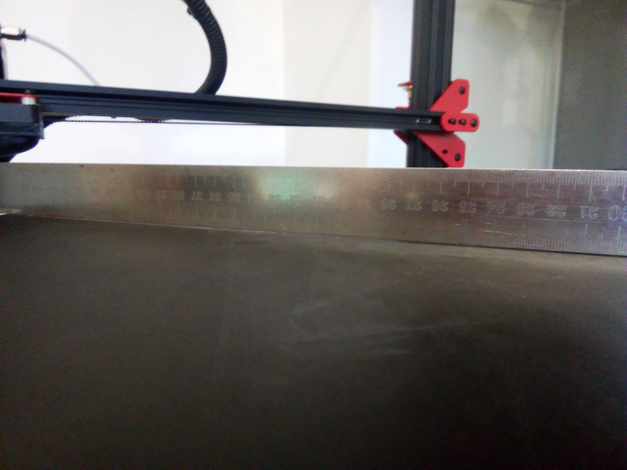

william.35 Posté(e) Décembre 5, 2019 Posté(e) Décembre 5, 2019 Il y a une légère différence entre le centre et les 4 coins. Dans les coins la feuille frotte un peu mais pas du tout au centre, mais je n'en suis pas rendu à 3 ou 4 épaisseurs de papier quand même. Je serais tenté de dire comme vous, le plateau en alu ne doit pas être parfaitement plat, mon bed en verre d'origine semble bien plat lui. J'ai commandé un autre plateau style ULTRA BASE disponible chez creality (sur un tuto le gars il montre le décollage d'une impression sans outil, clac sa vient tout seul à la main et sans forcer). Bref dès que je reçois mon nouveau bed je regarde si le leveling au centre est mieux ou identique. Après avec un réglet de 50cm en le mettant sur la tranche on peut déjà voir les défauts du plateau alu. Je regarde demain quand mon impression en cours est terminée.
william.35 Posté(e) Décembre 6, 2019 Posté(e) Décembre 6, 2019 bbr13, je viens de regarder mon plateau alu il a bien une grosse irrégularité, le bed en verre beaucoup moins. Je pense que le fait que la U20 plus à un gros volume d'impression donc un grand plateau de 40x40 cette irrégularité de planéité ce ressent plus, surtout sur des imprimantes bon marché comme ça.
william.35 Posté(e) Décembre 6, 2019 Posté(e) Décembre 6, 2019 Le plateau chauffant alu : On voit bien le défaut de planéité sur la photo suivante : Phénomène beaucoup moins prononcé sur le bed en verre :

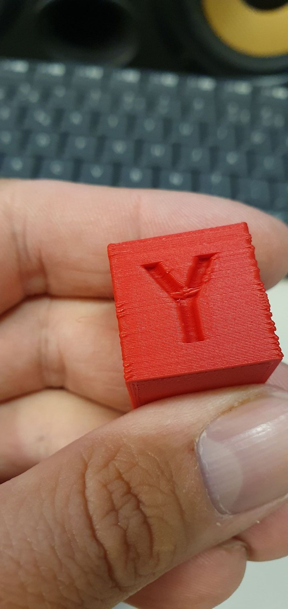

Unstatic Posté(e) Décembre 11, 2019 Posté(e) Décembre 11, 2019 (modifié) Bonjour à tous, nouveau dans l'impression 3D, j'ai une U20 depuis une dizaine de jours, j'ai suivi le tuto mais j'ai un souci sur le réglage du flow. Lorsque j'imprime le thin wall il fait 0,3mm, donc je met 133% de débit dans Cura et j'ai bien 0,4mm en réimprimant le thin wall. Mais ensuite les impressions ne sont vraiment pas propres, ça "bave" de partout. Après pas mal de tests je me remets à 100% de débit, j'imprime le cube XYZ et fait les réglages, mon cube est plutôt bon sur les 3 faces et la qualité d'impression pas mal aussi. Cette nuit j'ai lancé l'impression du déflecteur d'air pour l'imprimante, et là je m'aperçoit que la pièce ne fait pas la bonne dimension sue les axes Y et Z, et la qualité d'impression est plutôt médiocre. Quelqu'un aurait une idée d'où vient le souci ? Merci d'avance Modifié (le) Décembre 11, 2019 par Unstatic Je viens d'essayer avec un autre thin wall et les résultats sont beaucoup plus cohérents, j'ai un réglage de flow à 92%. Je refais un test avec le cube XYZ

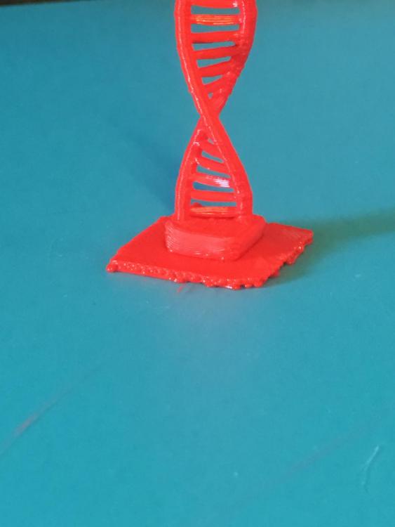

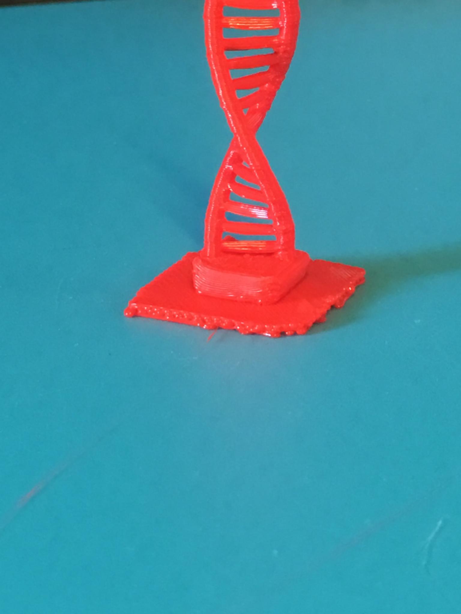

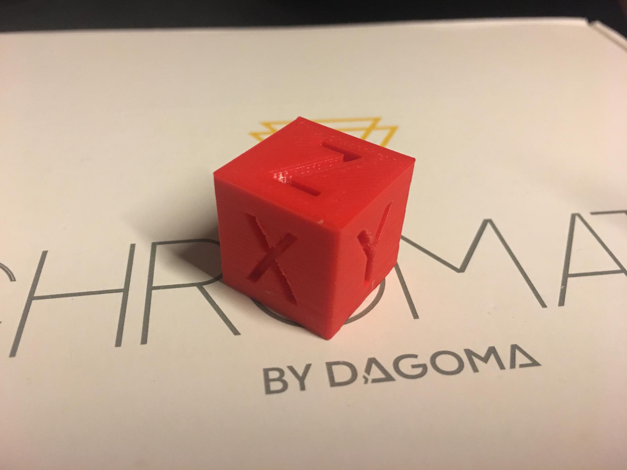

Harry Wergifosse Posté(e) Octobre 15, 2020 Posté(e) Octobre 15, 2020 Le 23/06/2019 at 10:09, bigfoot a dit : Bonjour à tous, j’ai enfin déballé mon Alfawise et je commence quelque impressions, ce tuto est génial et regroupe les sujets essentiels. Désolé si je n’ai pas fouillé dans le forum pour trouver réponse à ma question mais il subsiste un petit souci, j’ai l’impression qu’il y a trop de matière dans mes angles ( exemple type, la pointe de la coque du benchy boat ) qui a tendance à « remonter » et que la buse vient « écraser » de quelque 10 èmes à chaque passage. Ça ressemble à du warping sans en être car ce n’est pas un problème d’accroche. mon cube est bien, mais on le vois sur le socle du brin ADN Je peux chercher dans quelle direction ? je pense avoir un probleme similaire
