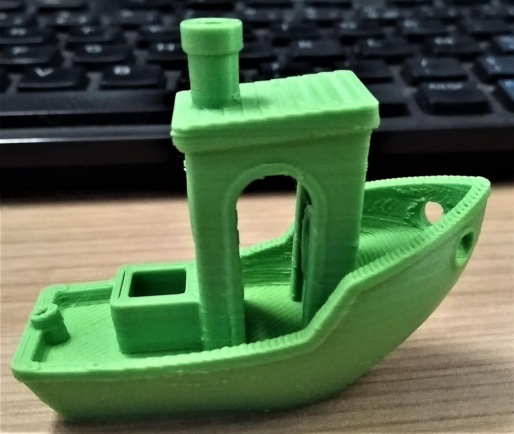

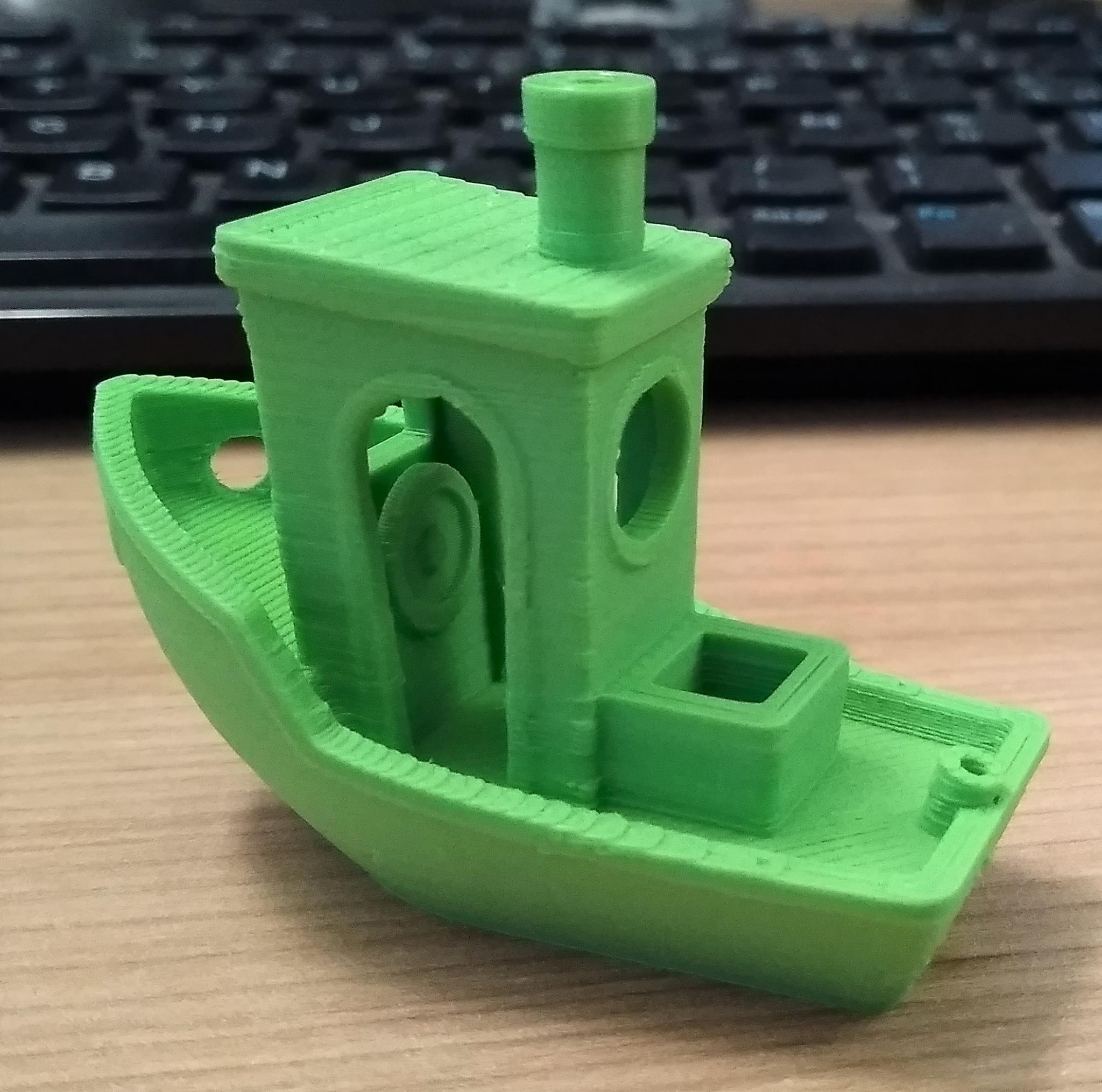

joyeufetar Posté(e) Décembre 11, 2018 Partager Posté(e) Décembre 11, 2018 (modifié) Bonjour à tous, Voila, j'imprime sans soucis avec mon Itopie, buse e3dv6 (en bowden), et j'utilise S3D (globalement, à 200° pour du PLA de chez emotion tech). Mais voila, j'ai un soucis plutôt esthétique disons. Je sais que ce soucis a été abordé de multiples fois, mais j'aimerais cette fois si avoir votre avis sur la question. En faite, si je n'active pas le "vertical lift" (remonté de la buse avant déplacement) dans S3D, je n'ai absolument pas d'oozing avec ma hotend. Mais dans ce cas la, la buse vient frotter en surface et ça créé de belles trainées sur les pièces. Ce qui est acceptable pour des pièces mécaniques mais moyennement jolie... Dès que j'active le lift, plus de soucis de trainées, mais je me retrouve avec de l'oozing... Ayant essayé (selon moi) une flopée de réglages, j'avoue que je sèche. La doc de S3D indique dans ce cas la, d'augmenter la rétractation, ainsi que la vitesse de rétractation. Or, la doc d'e3d indique plutôt de commencer avec un réglage de rétractation de 2mm en augmentant si nécessaire, mais sans jamais dépasser 5mm... En réglant le lift au minimum (0.05mm), l'oozing disparait un peu, mais plus je l'augmente, plus il apparait et je peux jouer sur la longueur et la vitesse de rétractation sans que ça change quoi que ce soit. Idem, si je diminue la température d'extrusion, que dalle... J'arrive à avoir un compromis entre oozing et qualité mais ça créé quand même pas mal de nettoyage à faire sur la pièce pour que ce soit parfait... Ce qui est dommage. Du coup, je me suis mis à la recherche d'une solution et je suis tombé sur un forum ou un membre explique que les buses e3d sont mal conçues et que certaines ne respectent pas les "normes" qui permettent d'utiliser leurs paramètres recommandés. En gros, il explique que la longueur ou le filament est "contraint" au diamètre de sortie de la buse est trop importante pour que ça fonctionne correctement et que du coup, la pression étant tout le temps trop élevée dans la buse, ça créé énormément d'oozing. Voila un schéma qui explique ce qu'il dit : Il conseille donc de modifier cette distance pour arriver à une distance de l'ordre de 0.5mm. Plusieurs membres semblent avoir testé cette méthode sur le forum ou il y a les explications et ça semble effectivement porté ses fruits. Quelqu'un à t'il déjà vérifié ou appliquer ce genre de méthode ? Je me demande ce que ça pourrait entrainer comme soucis une fois que la buse sera modifiée. Merci d'avance pour vos réponses. En espérant que ça puisse aider certains qui sont dans le même cas que moi Cordialement Modifié (le) Février 27, 2019 par pascal_lb 1 Lien vers le commentaire Partager sur d’autres sites More sharing options...

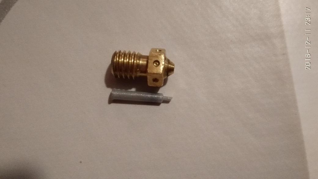

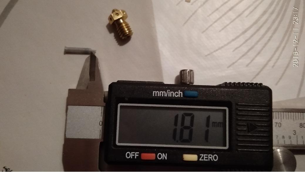

joyeufetar Posté(e) Décembre 11, 2018 Auteur Partager Posté(e) Décembre 11, 2018 J'apporte quelques éléments supplémentaires. J'avais une buse de 0.8 officiel qui traînait, donc j'ai mesuré la distance qui nous intéresse (à savoir la distance ou le filament est contraint au diamètre de sortie de la buse). J'ai donc bien un diamètre de sortie de 0.8mm, mais sur une distance de 1.8mm. Ce qui est énorme comparé au 0.5mm qui sont apparemment recommandé pour avoir de bonnes performances... Je crois que les photos parlent d'elle même. Je dois finir d'imprimer un set de pièces, mais dès que c'est fait, je test sur la buse de 0.4 (officiel elle aussi) qui est actuellement montée sur mon imprimante. On verra si ça se confirme. En fonction, je tenterais la modification de la buse pour voir si ça améliore les choses ou pas. En attendant, je suis ouvert à toute discussion et/ou avis ++ Lien vers le commentaire Partager sur d’autres sites More sharing options...
Hervé-34 Posté(e) Décembre 11, 2018 Partager Posté(e) Décembre 11, 2018 Bonsoir à tous ! Bonsoir @joyeufetar ! Hélas pas de solution, mais une question, comment as-tu fait pour " sortir " de beau cônes comme ça ! à la volée en chauffant la buse ? Merci à toi, Hervé Lien vers le commentaire Partager sur d’autres sites More sharing options...
joyeufetar Posté(e) Décembre 12, 2018 Auteur Partager Posté(e) Décembre 12, 2018 Hello, Alors, la, j'ai pas eu grand chose à faire, c'est en voulant nettoyer la buse que tout est sorti facilement. La buse était pleine de PLA, donc juste au bain marie quelques minutes et j'ai poussé avec une tige par le côté sortie, tout est venu directement. Et ce n'est pas suffisamment chaud pour que ça ramollisse mais juste pour que ça se décolle. Sinon, la solution que j'utiliserai la prochaine fois pour plus de fiabilité : 1 - Déjà, faire en sorte que la buse soit propre (donc vide, sans plastique à l'intérieur). 2 - Chauffer la buse pour qu'elle soit juste suffisamment chaude pour que le plastique commence à fondre et y insérer un bout de PLA (ou autres filaments, ça marche aussi) à la main en forçant un peu jusqu'à ce qu'il ressorte légèrement par le trou de sortie de la buse. 3 - Laisser bien refroidir et couper l’excédent de plastique avec une lame fine au raz de la buse. 4 - Mettre la buse au froid (congel/frigo...) quelques temps. 5 - Une fois que c'est fait, sortir la buse (avec une pince pour éviter qu'elle se réchauffe trop vite) et tirer (à la main toujours) sur le filament pour le ressortir proprement (il ne faut pas forcer pour ne pas le casser). 6 - Normalement, la forme est nette et on voit donc la longueur ou le filament est contraint au diamètre de sortie de la buse Si certains veulent essayer et me donner leurs mesures (que ce soit une e3d ou une autre marque), je suis preneur. On pourra peut être en tirer des informations pertinentes. Cordialement Lien vers le commentaire Partager sur d’autres sites More sharing options...

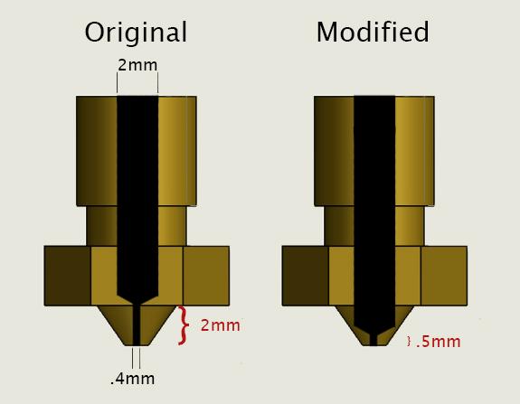

joyeufetar Posté(e) Décembre 19, 2018 Auteur Partager Posté(e) Décembre 19, 2018 Hello, Alors, j'ai enfin fini d'imprimer le set de pièces que j'avais à faire. Du coup, je suis passé aux tests sur ma buse de 0.4 qui était montée sur l'imprimante. Et ben je suis bien surpris du résultat... La buse semble avoir un double étage de sortie. D'abord, on a l'intérieur de la buse à 2mm de diamètre, plus un premier rétrécissement à 1mm et enfin, le diamètre de sortie de la buse à 0.4mm. Le diamètre de sortie de la buse s'étend sur quasiment 1mm, ce qui est un peu beaucoup. Je ne comprends pas ce double étage. Ca pourrait expliquer mon soucis de pression à l'intérieur de la buse, car pour faire sortir le filament, il faut finalement exercer une grosse pression sur le filament... Je pense que je vais tenter une modification de l'intérieur de la buse pour avoir un conduit propre de 2mm de diamètre partout. Qu'en pensez vous ? Lien vers le commentaire Partager sur d’autres sites More sharing options...
joyeufetar Posté(e) Décembre 23, 2018 Auteur Partager Posté(e) Décembre 23, 2018 Hello, Bon, j'ai testé de modifier l'intérieur de la buse. Mais j'ai du mal prendre mes mesures à la base, car je pensais être encore assez loin de la fin et pourtant, j'ai traversé. La buse est donc morte... Va me falloir en racheter une. Ca va donc prendre un peu de temps pour les nouveaux tests... Quelqu'un d'autre a pu tenter de mesurer la longueur du conduit de sortie des buses ? ++ Lien vers le commentaire Partager sur d’autres sites More sharing options...

joyeufetar Posté(e) Décembre 24, 2018 Auteur Partager Posté(e) Décembre 24, 2018 (modifié) Bonjour Alors, c'est une buse e3d en laiton officiel de 0.4mm. Je ne comprends pas trop la question pour la forme. Pour percer, j'ai pris un forêt de 2mm metal et j'y ai été à la main. Apparemment, un peu trop... En faite, quand j'ai fait mes mesures, je pensais avoir encore 0.2mm à "percer" alors que j'étais déjà au bout... Erreur de mesure du coup, c'est ma faute. Mais sinon, ça se perce très facilement (trop peut être), il faut bien faire attention. Pas grave, j'ai commandé une nouvelle buse de 0.4 et je referais les tests ensuite EDIT : si ça peut servir à quelqu'un, j'ai maintenant une buse de 2mm ++ et bonnes fêtes à tous Modifié (le) Décembre 24, 2018 par joyeufetar Lien vers le commentaire Partager sur d’autres sites More sharing options...

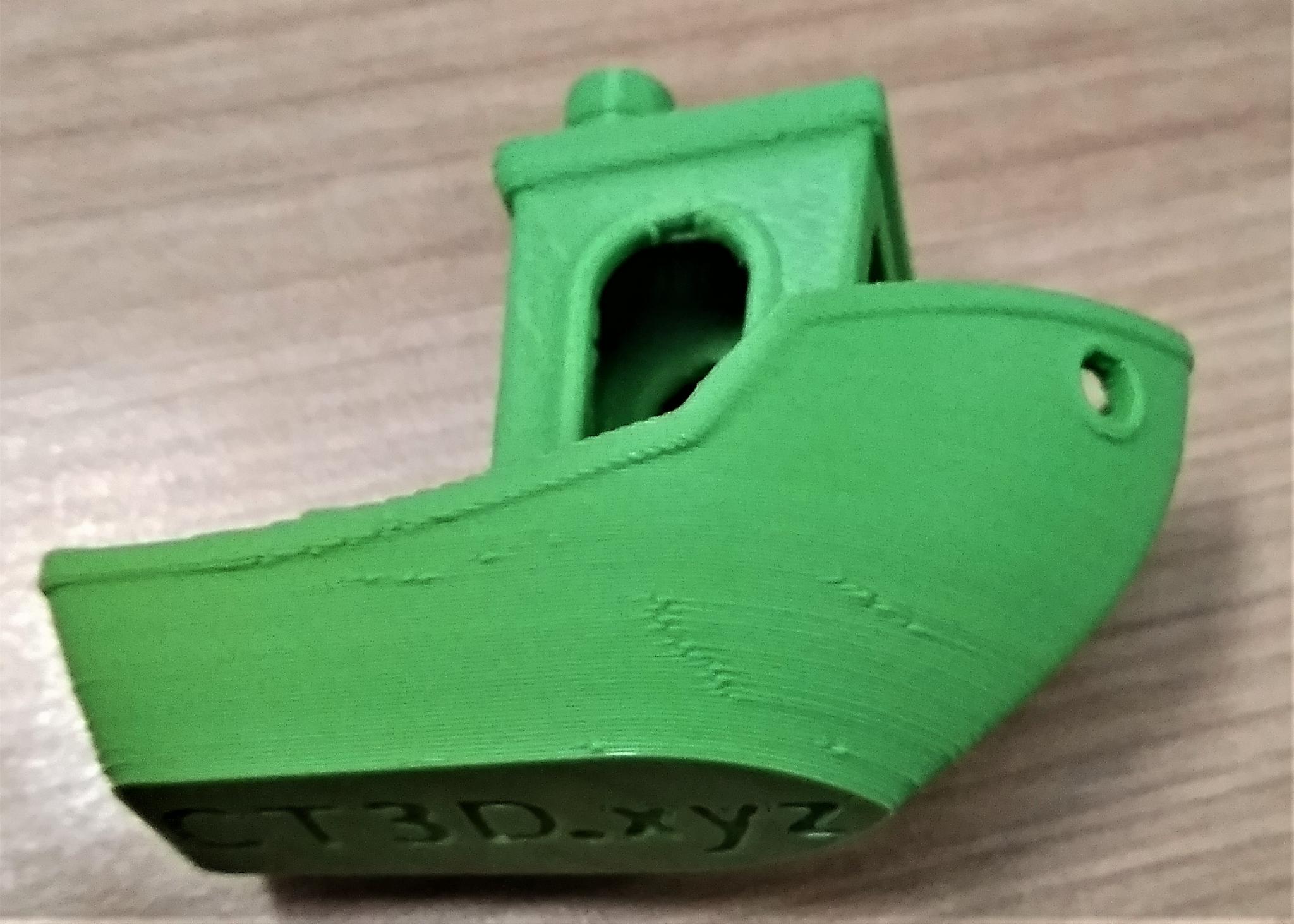

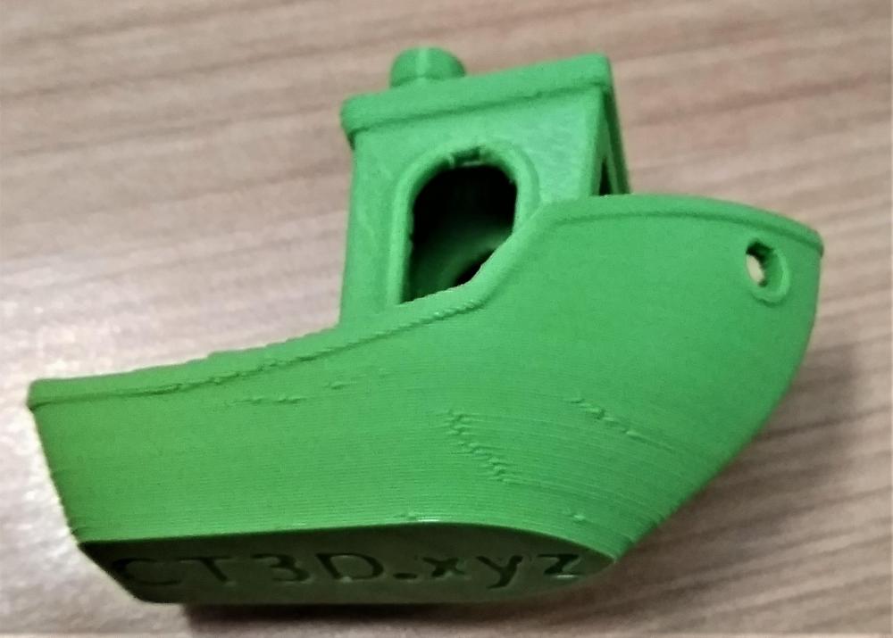

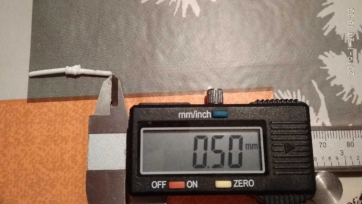

joyeufetar Posté(e) Janvier 20, 2019 Auteur Partager Posté(e) Janvier 20, 2019 Bonsoir à tous, Bon ayant reçu ma nouvelle buse, j'ai refait un test dessus. Et bien, par rapport à celle que j'avais à l'origine, elle n'a plus rien à voir niveau conception interne. C'est pourtant la même marque, mais la, elle est parfaite Même pas besoin de repercer l'intérieur de la buse pour obtenir la longueur souhaitée. Je vais donc pouvoir la remonter tel quel et faire de nouveaux tests d'impression Quelques photos. Pour commencer, celle que j'avais eu il y a quelques années : En comparaison avec la nouvelle fraîchement reçue : Et du coup, quand on prend les mesures, ça n'a plus rien à voir avec l'ancienne buse (la, on est pile poil comme il faut) : Allez, je remonte tout et on pourra passer à quelques tests d'impression Lien vers le commentaire Partager sur d’autres sites More sharing options...
joyeufetar Posté(e) Janvier 24, 2019 Auteur Partager Posté(e) Janvier 24, 2019 Hello, J'ai passé les derniers jours à faire des tests de paramétrage avec la nouvelle buse. Je confirme que c'est extrêmement plus facile de ne plus avoir du tout d'oozing. Donc la conception interne de mon ancienne buse était mal faite et m'empêchait d'avoir de bons résultats de ce côté la. Mais, depuis, il m'est impossible d'avoir une qualité correcte... Je trouve même les pièces carrément dégueulasse J'ai eu beau tester beaucoup de choses, rien y a fait et j'ai toujours les mêmes résultats en sorties... Je vous laisse juger par vous même : N'ayant pas réussi à régler ces soucis dans le soft, je suppose que mon problème est plutôt mécanique. J'ai déjà vérifié les courroies, elles sont, selon moi correctement tendues. Elles sont plutôt récentes, mais des courroies renforcées seraient peut être un plus. Au niveau des axes, mes Igus semblent avoir un tout petit jeu (uniforme avec tous les axes), mais sans plus. Après, je ne sais pas du tout à quelle vitesse ils peuvent s'user, mais il est vrai qu'ils ont déjà 2 ans et qu'ils ont bien tournés, il est peut être temps de les changer. Je vais tout reprendre de zéro, et vérifier l'Itopie entièrement, je suis peut être passé à côté de quelque chose. Toute idée est évidemment acceptée @++ Lien vers le commentaire Partager sur d’autres sites More sharing options...
