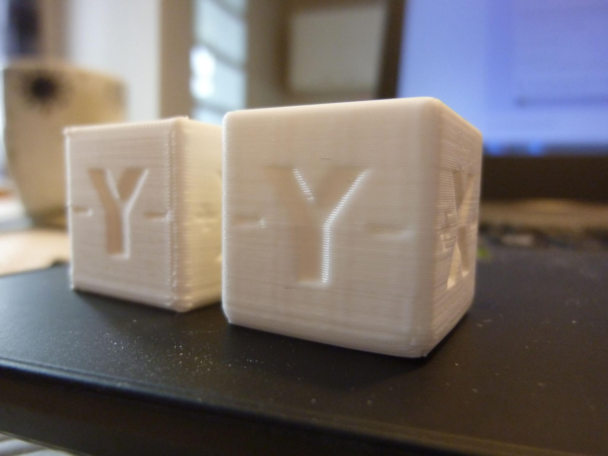

joyeufetar Posté(e) Mars 3, 2019 Auteur Partager Posté(e) Mars 3, 2019 Je comprends pas trop du coup Effectivement, on a globalement le même montage. Surtout que je ne pige pas pourquoi c'est uniquement lié au remplissage... Si je fais le cube de calibration à 0% d'infill, je n'ai aucun défaut sur la pièce. Dès que j'augmente l'infill, bim, ça revient. Je ne vais quand même pas faire que des pièces vides Lien vers le commentaire Partager sur d’autres sites More sharing options...

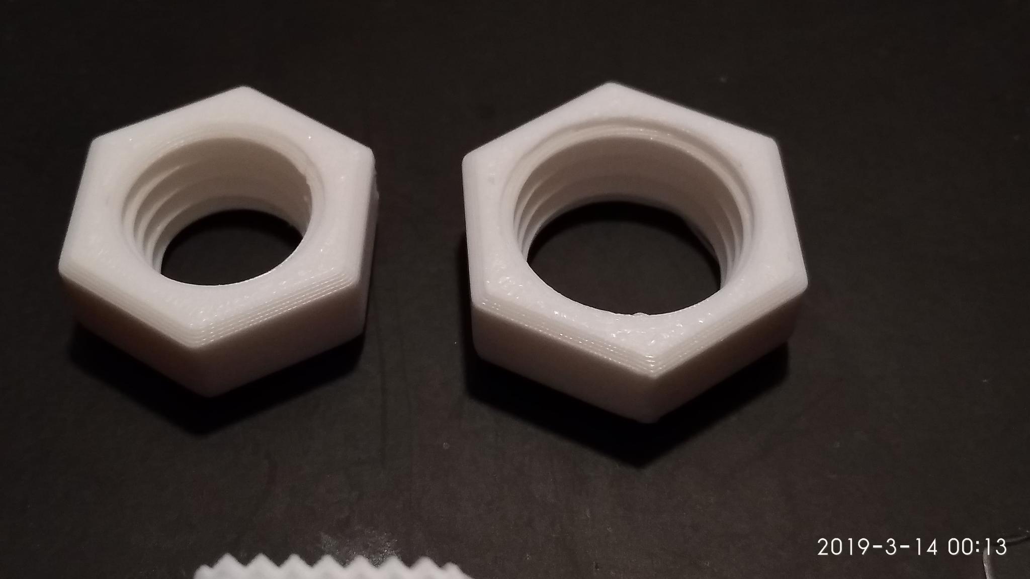

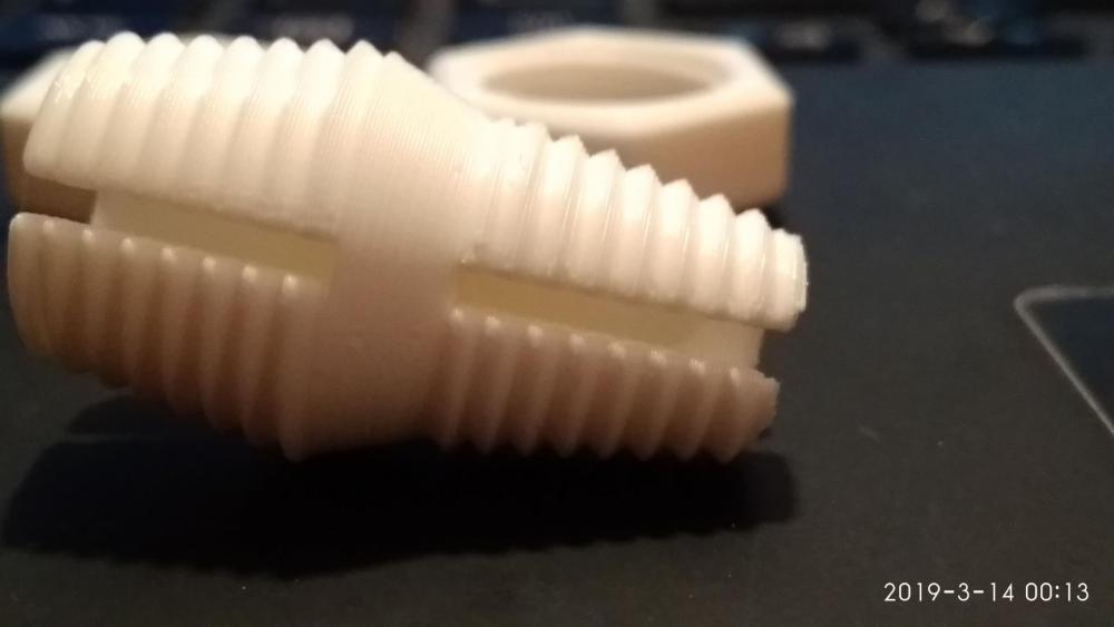

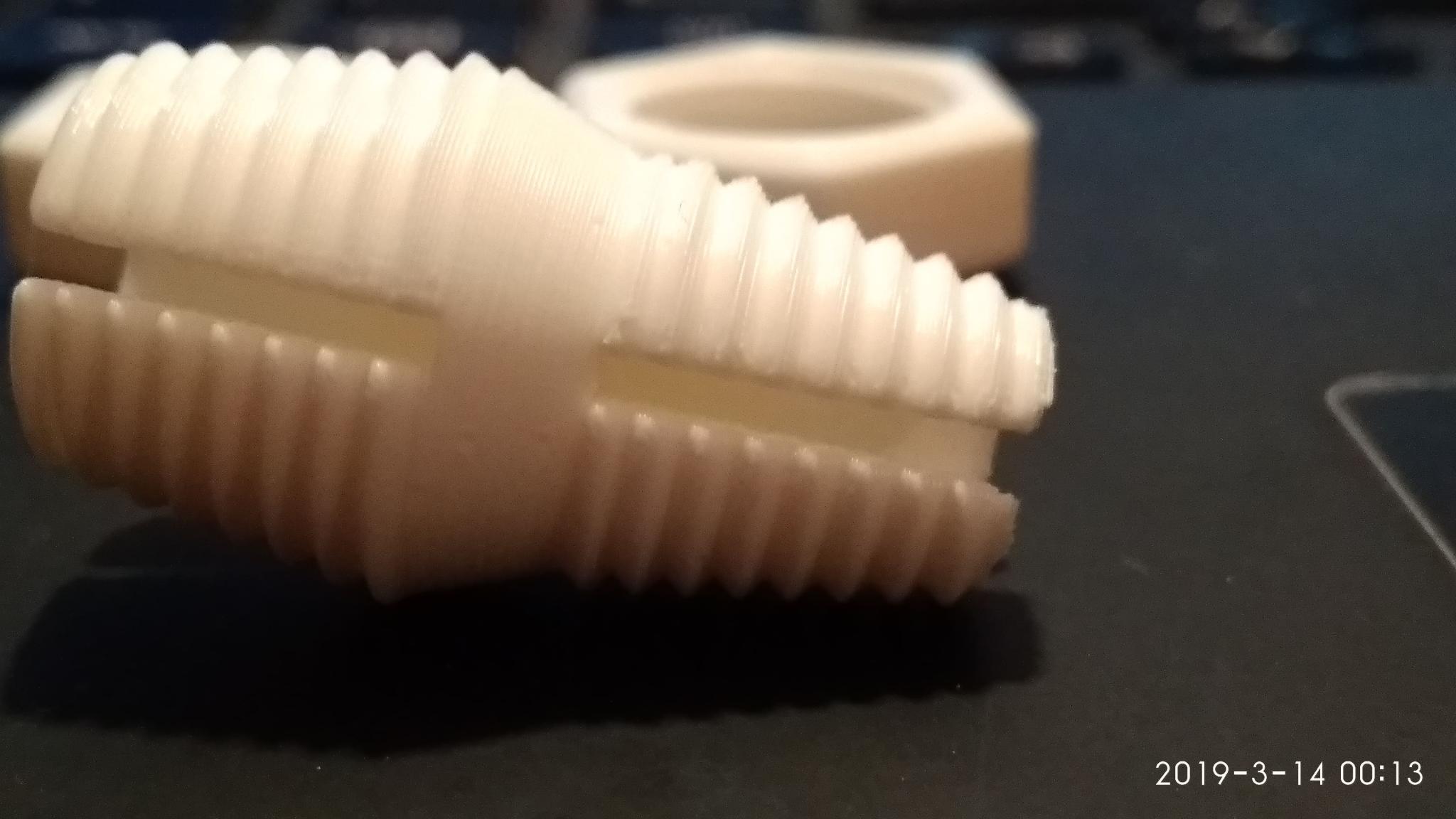

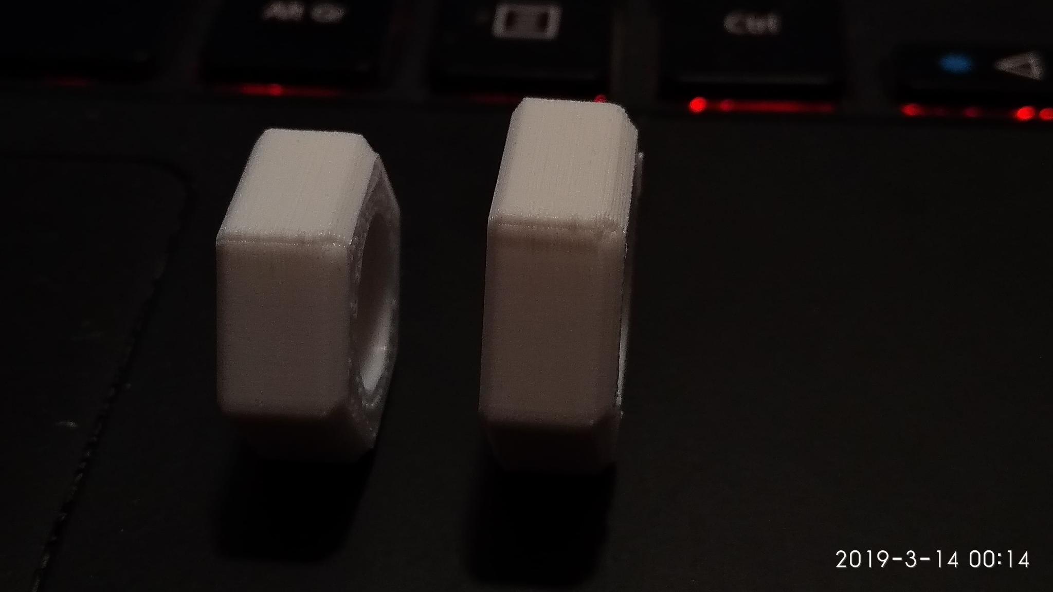

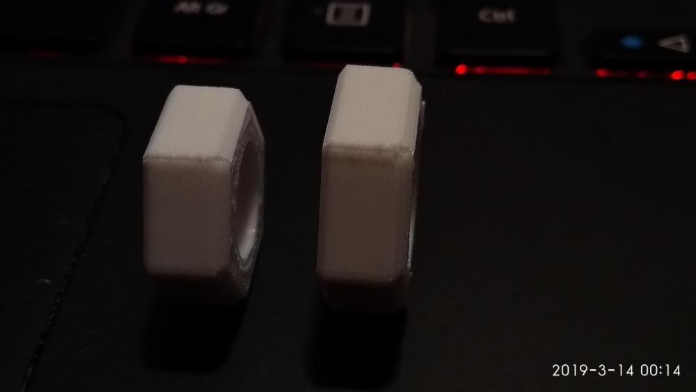

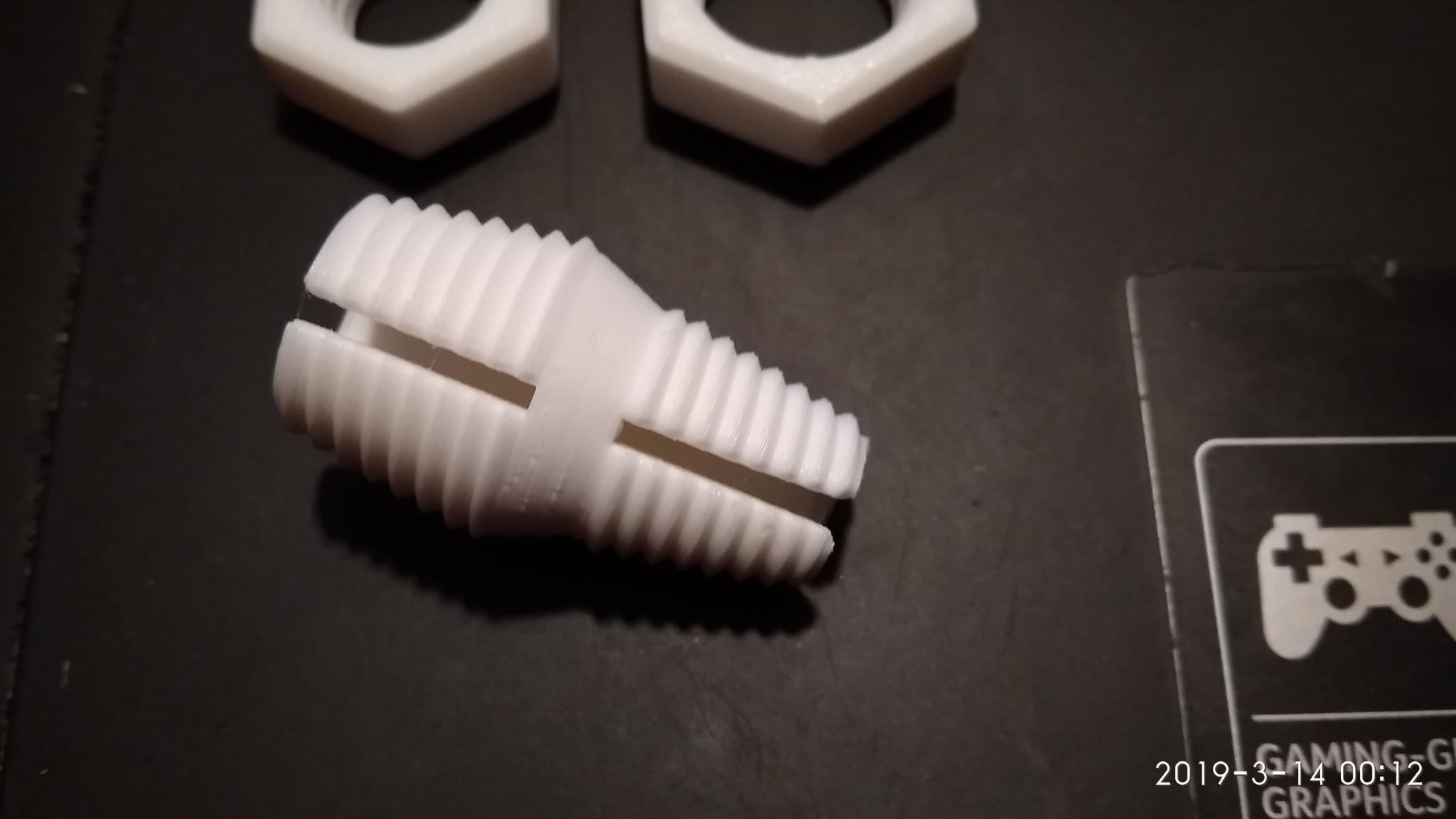

joyeufetar Posté(e) Mars 13, 2019 Auteur Partager Posté(e) Mars 13, 2019 Hello Bon alors, j'ai reçu le ptfe capricorn. Je l'ai donc monté à la place du ptfe classique. Puis j'ai refait la calibration des steps de l'extrudeur et je dois dire qu'il y a une belle différence avec le ptfe classique. On voit bien que ça coulisse plus facilement. J'ai donc réimprimé un cube de calibration, mais les défauts sont toujours présents aux même endroits. Grrrr, ce n'était donc pas ça J'ai donc décidé d'imprimer des coupleurs rigides pour mettre à la place des coupleurs souples que j'ai. Sait on jamais, de toute façon, ça ne coûte rien d'essayer... Et la, surprise, le coupleur en lui même est nickel (ou quasi nickel comparé à ce que j'avais avec le cube, il reste de léger "trou" la ou est les couches démarrent). Seul les écrous affichent de léger défaut, mais la encore, c'est rien comparé au cube (je précise que les paramètres d'impression n'ont pas changés, la seule chose qui a finalement changée, c'est la taille de l'objet, moins large que le cube) :Avec le cube, la pièce étant plus large, les coupleurs entrent beaucoup en jeu. Idem avec les écrous qui sont plus larges que le coupleurs. Ce serait donc bien les coupleurs souples eux mêmes qui créé ces défauts ??? Je vais les changer demain, ça sera rapide et je pourrais refaire un test avec eux du coup. ++ Lien vers le commentaire Partager sur d’autres sites More sharing options...

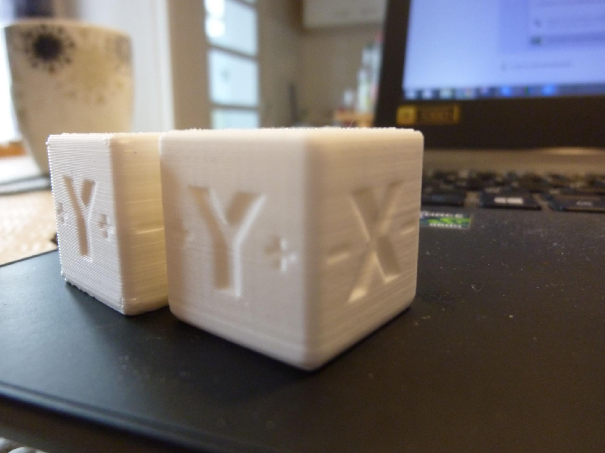

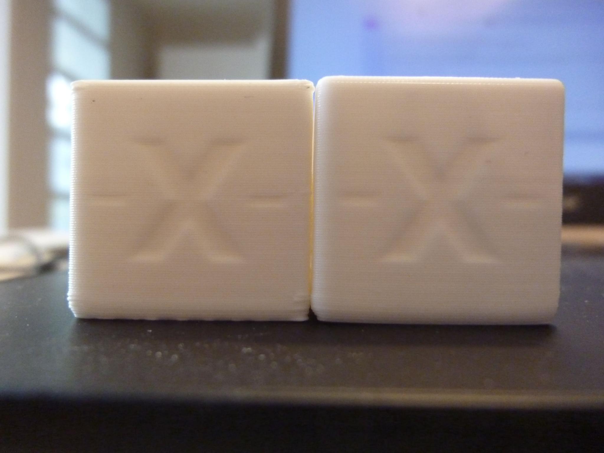

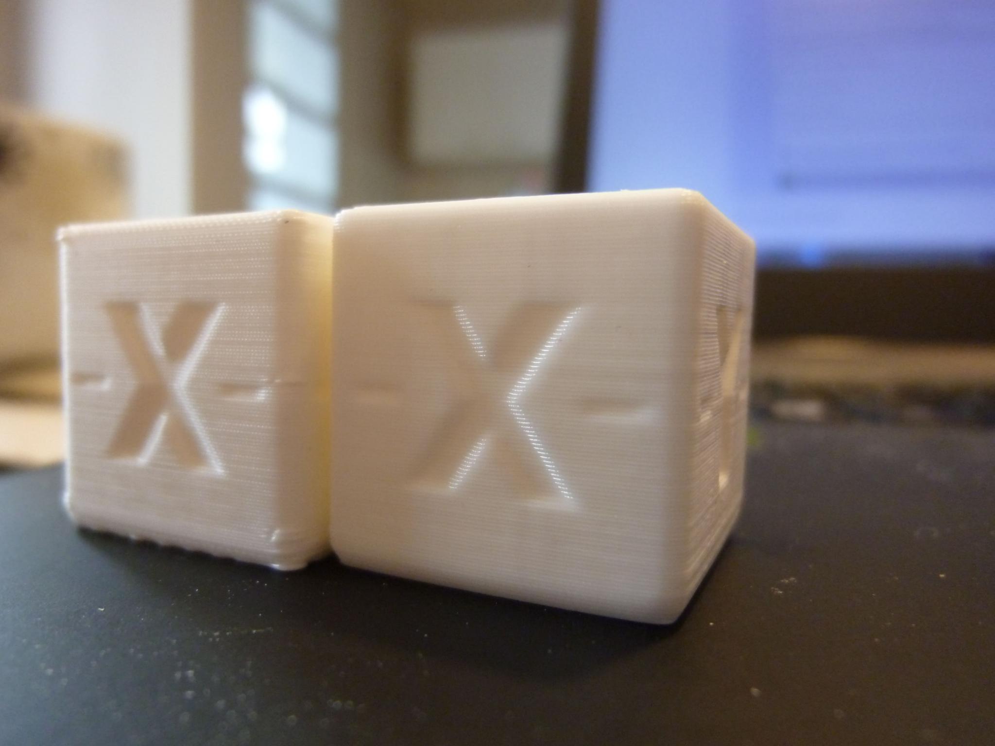

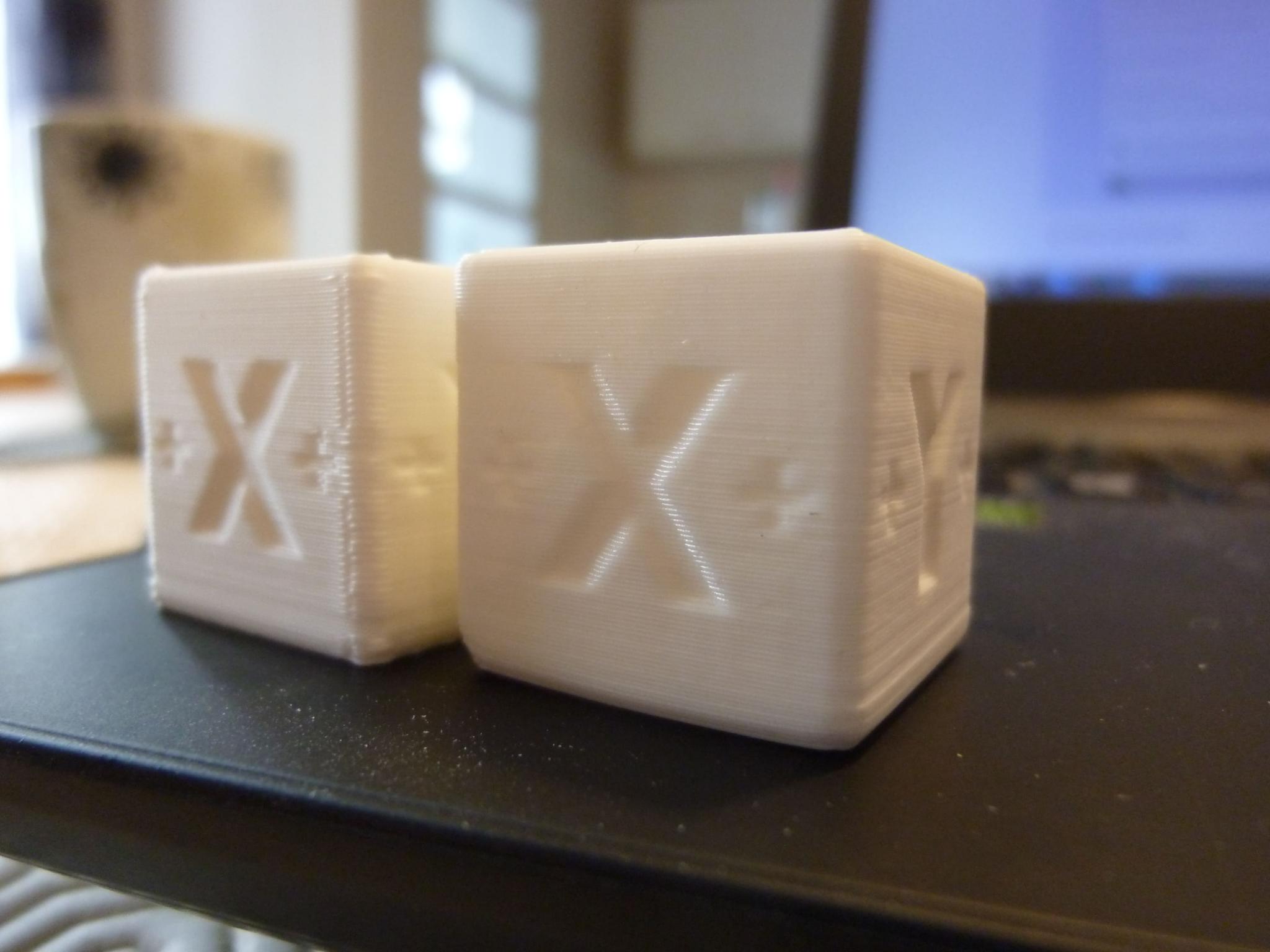

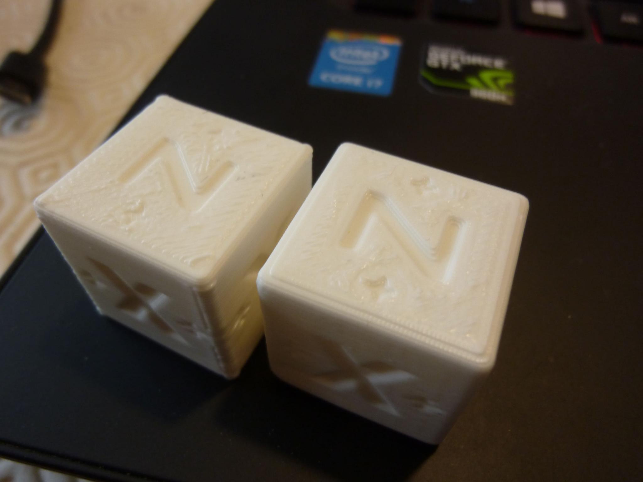

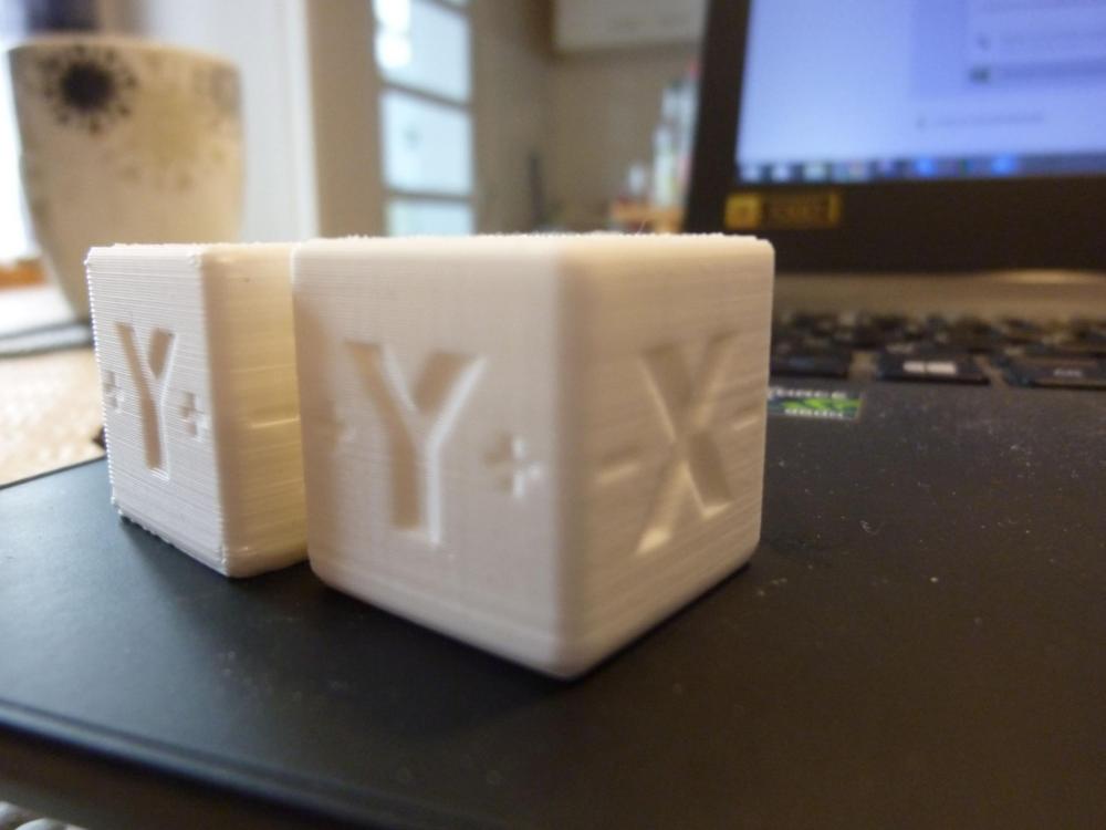

joyeufetar Posté(e) Mars 15, 2019 Auteur Partager Posté(e) Mars 15, 2019 Salut, Bon, j'ai voulu en avoir le coeur net après un énième test sous S3D. J'ai donc installé Cura (que je découvre) et ai renseigné globalement les mêmes paramètres. Je pense car j'ai vu qu'il y avait vraiment moyen de pousser les réglages à l'extrème avec ce soft. Du coup, une fois fait, j'ai refait le même cube de calibration. Résultat, quasiment parfait, avec les mêmes réglages et pour le même temps d'impression (ce qui me fait dire que les paramètres doivent globalement être les mêmes). C'est donc S3D qui sur extrudes (même si je comprends pas pourquoi et comment le résoudre) lors de l'impression. Voila la comparaison (dans les photos, S3D est à gauche et Cura à droite) :Ca n'a plus rien à voir... Si quelqu'un a une explication, je suis preneur, car la, je connais pas du tout la différence entre les deux softs et leur façon de procéder pour créer le gcode d'une pièce. Bon, il faut que je pousse un peu dans Cura, car je n'ai pas l'impression que le z lift fonctionne (pourtant paramétré à 0.2mm mais ça vient quand même racler la pièce en cours d'impression...). Et voir aussi ce qu'il est possible de modifier comme réglages, car y'en a tellement que j'avoue être un peu perdu pour l'instant. Cordialement Lien vers le commentaire Partager sur d’autres sites More sharing options...
