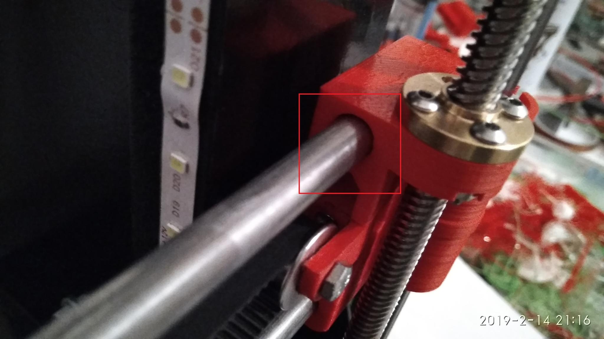

Hervé-34 Posté(e) Février 13, 2019 Posté(e) Février 13, 2019 Bonjour @joyeufetar ! tu m'as dit que tu avais du jeu avec tes tiges dans le châssis non ? ou alors j'ai mal compris ! si oui c'est en haut ou en bas ?? Je te fait une photo tout à l'heure ! Hervé
joyeufetar Posté(e) Février 13, 2019 Auteur Posté(e) Février 13, 2019 J'avais effectivement un peu de jeu au niveau des anciens igus (des vrais ), mais c'était au niveau des pièces latérales. Pas eu niveau du chariot x. Mais ça n'avait rien à voir avec le jeu que j'ai maintenant
Hervé-34 Posté(e) Février 14, 2019 Posté(e) Février 14, 2019 Le 11/02/2019 at 09:37, joyeufetar a dit : Pour l'autre, il y a effectivement le trou de la pièce de droite de l'axe x qui laisse un peu de jeu autour de la tige lisse... Bonjour @joyeufetar !! regarde ça tu comprendras ce que je voulais dire ! Hervé
joyeufetar Posté(e) Février 14, 2019 Auteur Posté(e) Février 14, 2019 Salut, Merci pour la photo. Je vois bien ou va cette pièce, mais pas franchement son utilité Ca permet d'avoir plus de liberté en bas de la tige lisse ? Cordialement
Hervé-34 Posté(e) Février 14, 2019 Posté(e) Février 14, 2019 @joyeufetar !! Non !! tu m'as dis que un des trous d'une tige lisse avait son trou qui c'était ovalisé !! alors avec cette pièce tu rattrapes l'ovalisation ! mais je n'ai peut-être mal compris ton texte ?? Hervé
joyeufetar Posté(e) Février 14, 2019 Auteur Posté(e) Février 14, 2019 Ahhh, autant pour moi. J'ai pas du être clair du coup Je parlais des pièces plastiques de part et d'autres du chariot x (les pièces qui maintiennent les tiges traps). Les tiges lisses "flottent" dans les nouvelles. Désolé pour le malentendu. Les tiges lisses tiennent parfaitement bien dans le chassis. Mais ta pièce peut être intéressante si jamais ça prend du jeu (même si je vois pas comment). Cordialement
Hervé-34 Posté(e) Février 14, 2019 Posté(e) Février 14, 2019 Bonsoir @joyeufetar !! Bon, désolé j'avais pas compris ! mais maintenant je ne comprend toujours pas ! Il y a 1 heure, joyeufetar a dit : Les tiges lisses "flottent" dans les nouvelles. Dans les nouvelles bagues ? non car on en a parlé mais dans quoi elles flottes ?? Hervé
joyeufetar Posté(e) Février 17, 2019 Auteur Posté(e) Février 17, 2019 Bonsoir, Voila une photo du soucis (c'est plus simple qu'une explication ). C'est la partie entourée en rouge qui avait du jeu Du coup, j'ai réimprimé ces pièces la et ça a réglé ce soucis. Plus de jeux à ce niveau la. Pour le reste, ayant du jeu aux niveaux des nouveaux (faux) igus, j'ai tout redémonté, et j'ai monté des douilles à billes. Les douilles permettront de tester et de vérifier les soucis. Du coup, tous les axes sont maintenant en douilles à billes. Aucun point dur, aucun jeu au niveau des douilles, bref, ça semble bien. Mais ça n'a pas résolu le soucis... Les impressions sont toujours autant dégueulasses... Je ne pige plus rien Franchement, j'ai jamais eu de soucis comme ça. Avant j'avais une qualité parfaite et la, peu importe ce que je test, ça ne change jamais rien (ou en pire )... Du coup, ça me gave, je ne sais plus trop quoi faire/tester Peut être un soucis dans le firmware du coup ? Cordialement

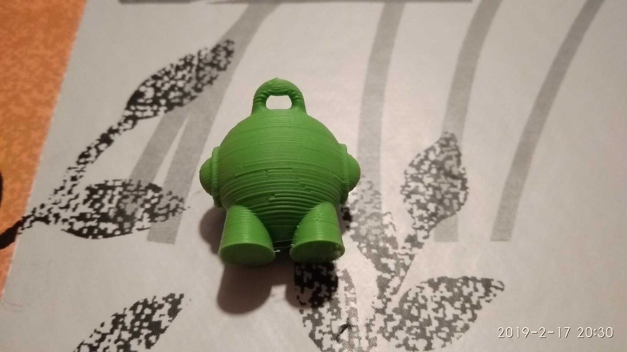

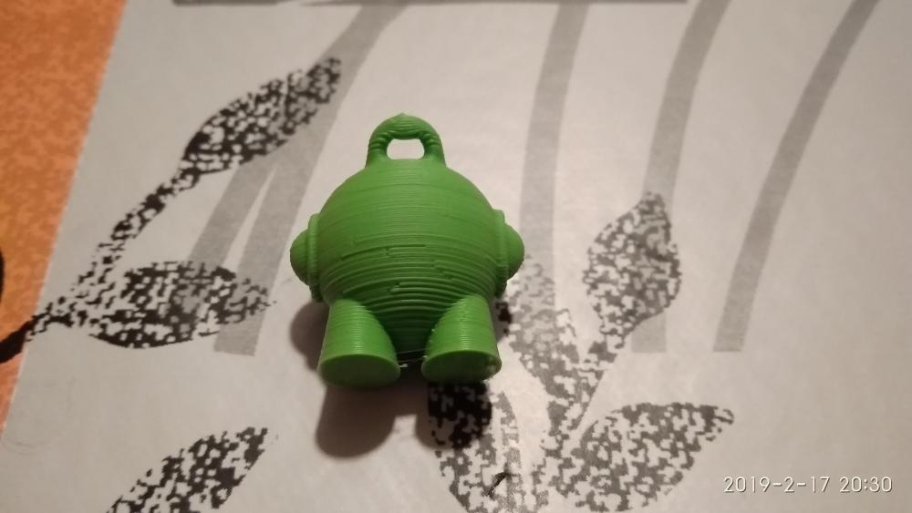

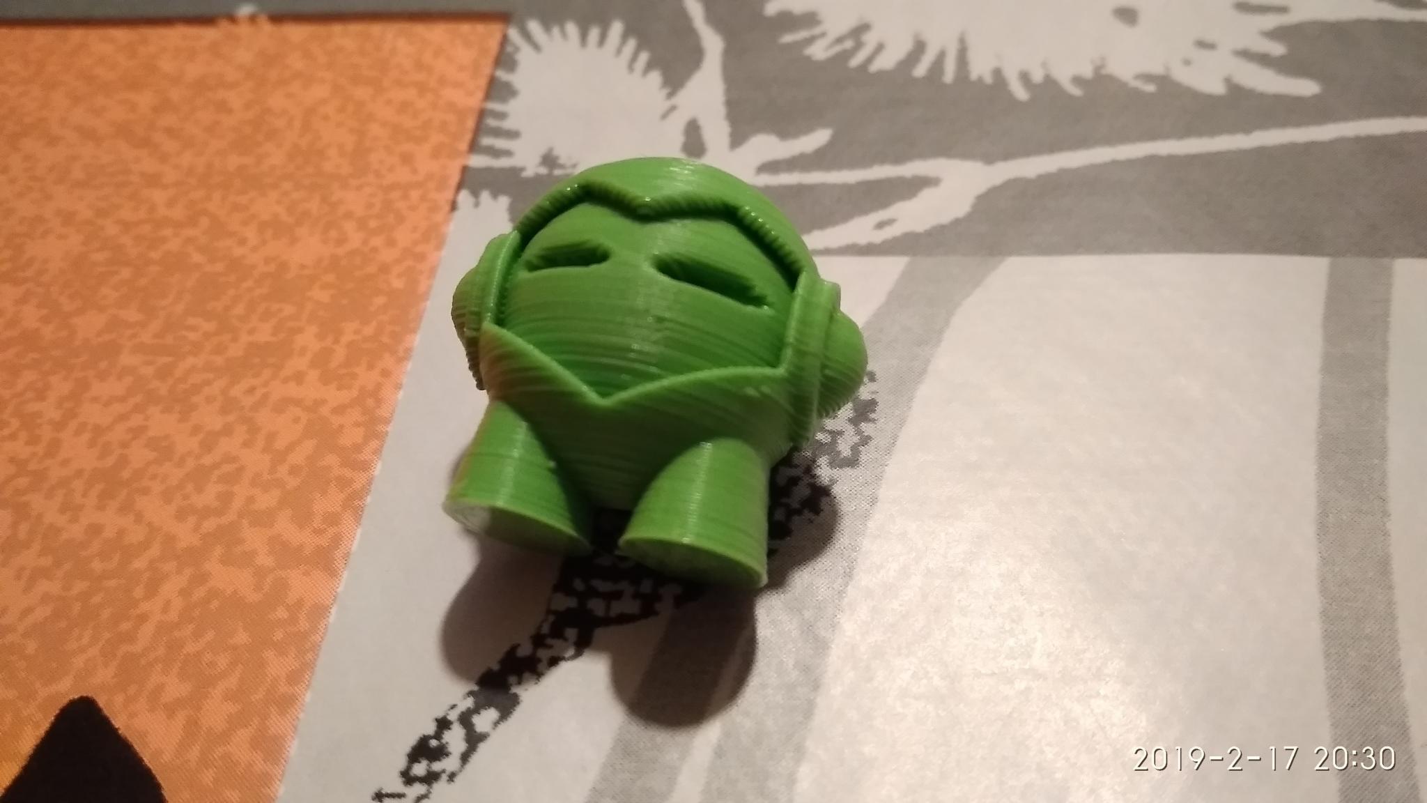

Hervé-34 Posté(e) Février 17, 2019 Posté(e) Février 17, 2019 Bonsoir @joyeufetar ! D'accord j'ai compris quel trou avait du jeu !! Je suis pas un As ! hein ! est-ce que tu aurais du ???? tes tiges trap qui feraient bouger ton X ? ( du woobie ?? ) si elles ne " tournent pas bien rond ? Et si tu essayais un autre filament ? Je ne voit pas pourquoi le FW te ferai ça ?? des accélérations ? J'ai l'impression que c'est au démarrage des nouvelles couches qu'il y a une sur extrusion ? Hervé
joyeufetar Posté(e) Février 17, 2019 Auteur Posté(e) Février 17, 2019 Bonsoir Les tiges traps sont droites, tournent ronds et ne créé pas de soucis. Pas aux vitesses ou j'imprime en tout cas (60mm/s en vitesse par défaut). Niveau filament, j'en ai déjà testé plusieurs, toujours pareil, les défauts apparaissent toujours aux mêmes endroits. Niveau firmware, je me disais effectivement que peut être les accélérations étaient trop fortes, mais bon, j'étais déjà avec ces réglages la avant, donc je ne vois pas pourquoi ça aurait changé... Effectivement, c'est bien au démarrage des nouvelles couches qu'il y a une sur-extrusion. Mais mes steps/mm sont réglés pile poil (déjà vérifié plusieurs fois). Par contre, tu me fais penser à quelque chose, c'est peut être mon extrusion multiplier qui est trop élevé ? Tu en penses quoi ? Cordialement
Hervé-34 Posté(e) Février 17, 2019 Posté(e) Février 17, 2019 Bonsoir @joyeufetar !! Il y a 3 heures, joyeufetar a dit : c'est peut être mon extrusion multiplier qui est trop élevé ? Tu en penses quoi ? Déjà si tu me parles dans ces termes c'est que tu es avec Répétier ! non ? Alors pourquoi as-tu changé ça ?? je suis toujours resté à 1 On le change justement quand on a des problèmes d'extrusion ou que quand tu fais un cube " vase " tes parois sont ou trop minces ou trop épaisses mais moi je n'y ai jamais touché !! Essaye avec 1 ! Hervé
joyeufetar Posté(e) Février 18, 2019 Auteur Posté(e) Février 18, 2019 (modifié) Salut, Nop, je tourne sous S3D. Et je n'avais pas touché ce paramètre la avant. Par défaut, de mémoire, il est réglé à 0.90 pour le PLA et je suis sur 0.95. J'ai testé à 0.90 mais aucun changement. J'ai aussi testé de diviser par deux la vitesse d'impression (à tout hasard), mais idem, pas de changement non plus. L'extrusion n'est pas constante, elle semble plus importante au début des couches pour diminuer petit à petit jusqu'à la fin des couches. Comme si le diamètre des périmètres diminuaient pour chaque couche... EDIT : mais ça ne semble pas le faire sur les petits périmètres. Cordialement Modifié (le) Février 18, 2019 par joyeufetar

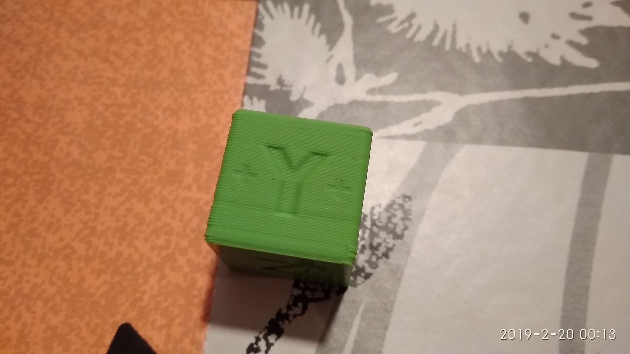

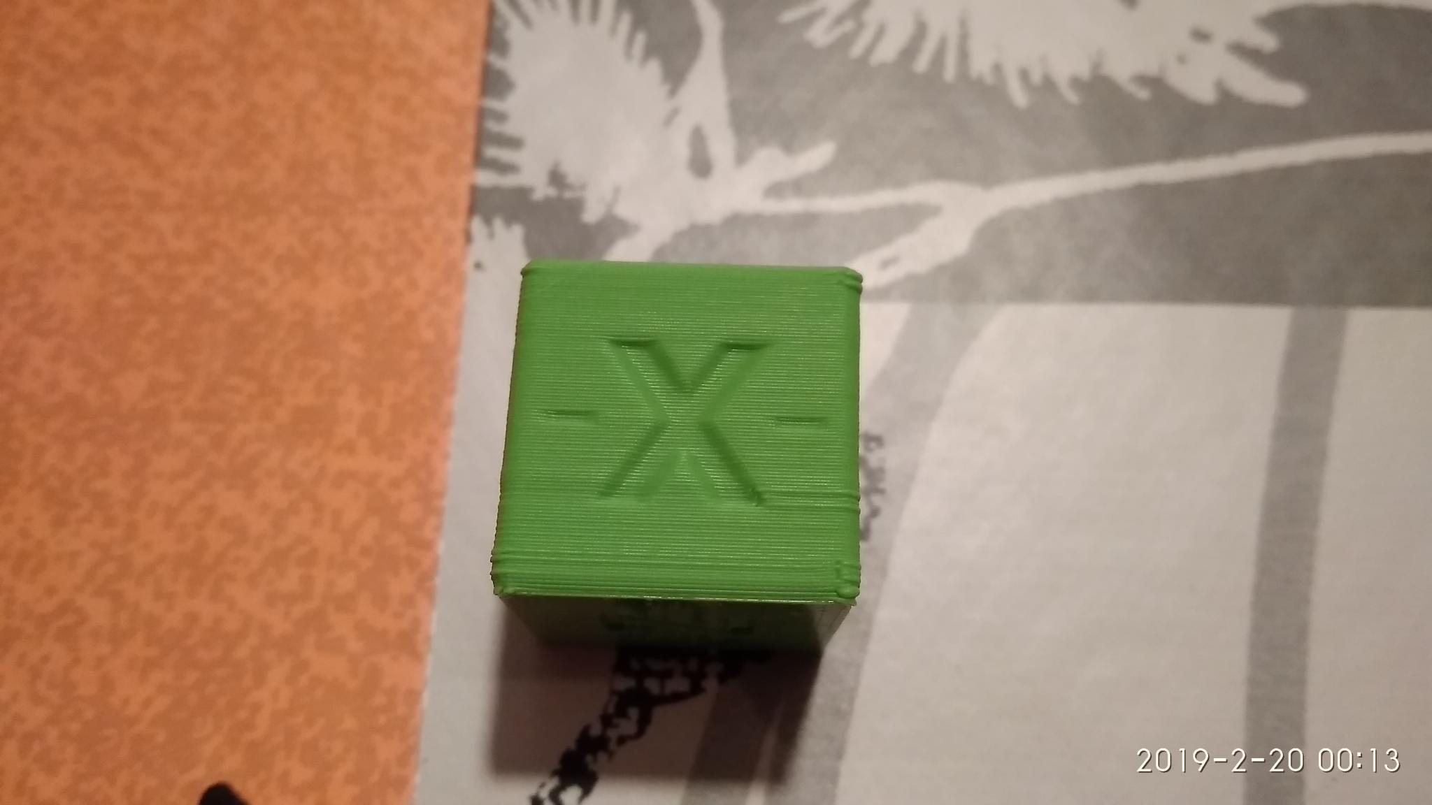

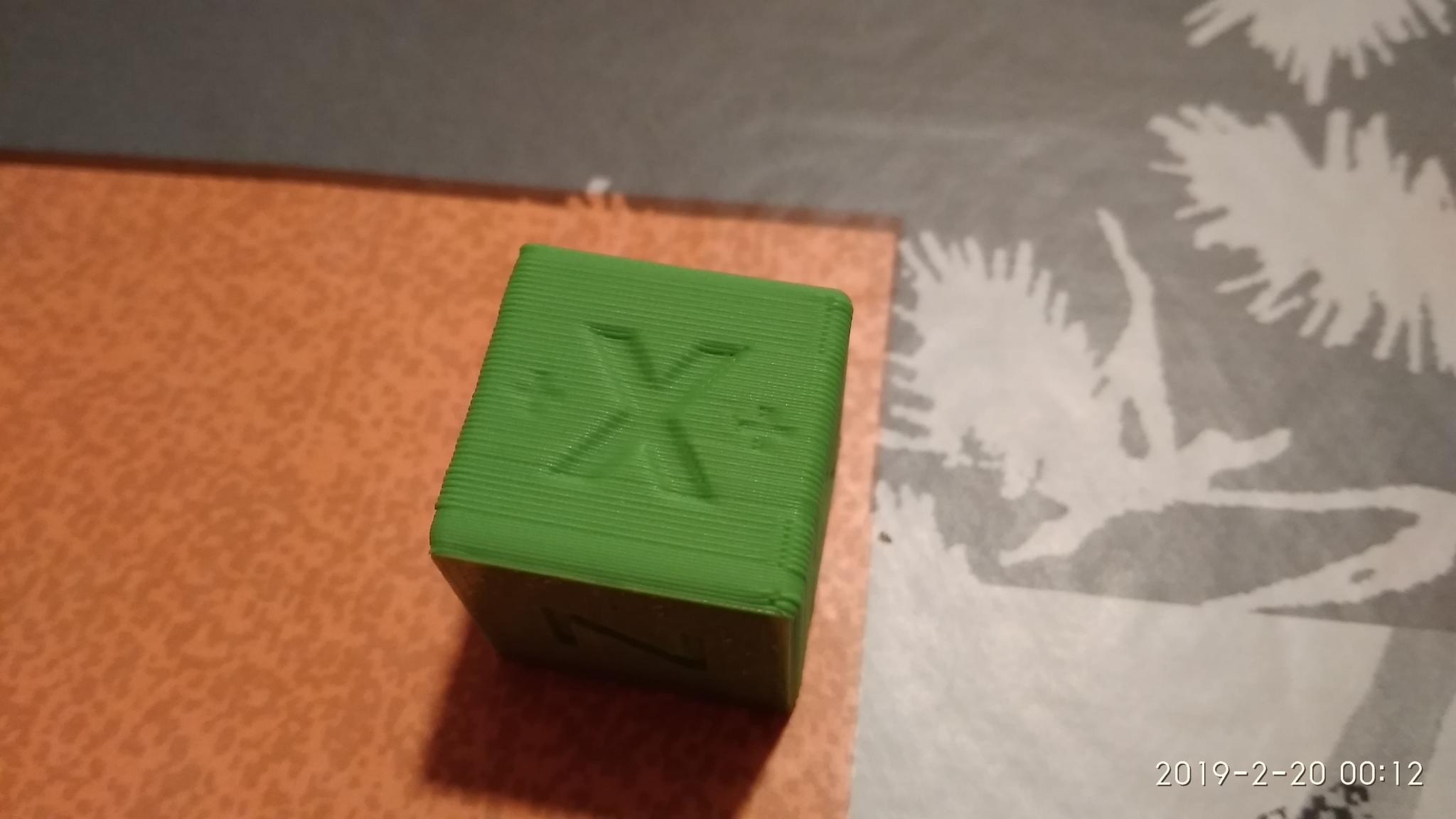

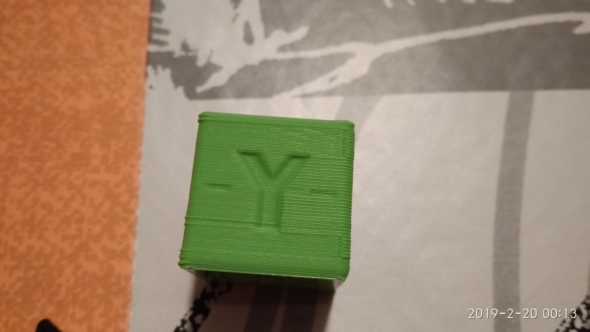

joyeufetar Posté(e) Février 19, 2019 Auteur Posté(e) Février 19, 2019 Hello, Ce soir, j'ai revérifié 2/3 choses sur l'imprimante. J'ai imprimé une pièce de test et ça ma permis de vérifier que les distances sont bien respectées. Il y a très peu de différences entre ce qui est demandé et ce qui est réellement imprimé. En X : Et en Y : J'ai quand même légèrement adapté les steps pour prendre en compte ces décalages, mais vu les différences, ça ne devrait pas impacter du tout les qualités de pièces... A côté de ça, j'ai tenté un cube de calibration, et la, c'est la cata... On voit bien que le cube est dégueux d'un côté (la ou les couches semblent commencer en faite) et "plutôt" propre de l'autre : Pour moi, il y a bien un soucis mécanique quelque part. Mais lequel ? Un soucis d'extrusion lié aux rétractations ? ca ne rétracterait pas correctement (pas assez ?) et donc réinjecterait trop de matière en début de chaque couche ? A côté de ça, les axes sont bons, la machine est d'équerre, les courroies sont correctement tendues (ni trop peu, ni trop serré). Cordialement
Hervé-34 Posté(e) Février 19, 2019 Posté(e) Février 19, 2019 Bonsoir @joyeufetar Je ne me souvient plus si tu es en direct ou en bowden ! la mémoire !...... mais effectivement revoir ou la longueur de rétract ou sa vitesse ! sur mon Ender qui est en bowden je suis quand même à 6.5 mm !! mais vraiment tu nous poses une vrai colle ! Hervé

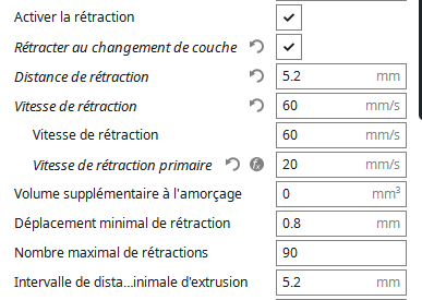

joyeufetar Posté(e) Février 20, 2019 Auteur Posté(e) Février 20, 2019 Hello Je suis en bowden. Et franchement, je ne vois plus que ça comme soucis... Déjà, au niveau de la vitesse, j'avais baissé la vitesse de rétractation. A la base, j'étais à 60mm/s mais je n'avais pas l'impression que ce soit correct. En baissant à 30mm/s, la rétractation semble plus efficace et l'extrudeur ne claque pas (il claquait surtout quand il y avait beaucoup de rétractation à faire à la suite, j'avais remarqué ça dernièrement). Au niveau de la longueur de rétractation, je suis quand même déjà à 4.5mm. Et étant en e3d officiel, la doc officielle parle de ne jamais dépasser 5mm sous peine de voir le filament se coller dans la partie froide de la hotend C'est pour ça que je ne suis pas monté plus haut. Mais je peux tester effectivement. Ce que je compte faire ce soir, c'est déplacé l'extrudeur pour pouvoir réduire la longueur du tube ptfe. Ca fera déjà ça de moins pour le déplacement du filament... Cordialement
