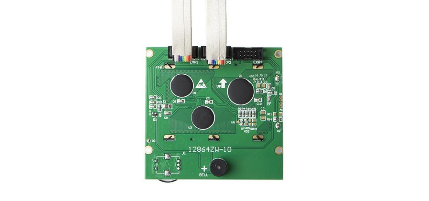

Bosco2509 Posté(e) Mars 1, 2019 Partager Posté(e) Mars 1, 2019 (modifié) Salut ! Je dois remplacer ma carte électronique Creality V2.2 (Refroidissement HS). Sur les précieux conseils de @Jean-Claude Garnier, qui m'a donc conseillé la MKS SGEN. Je vous l'avoue : l'électronique, c'est pas mon fort. Et quand je vois Makerbase MKS SGEN, MKS Gen V1.4, MKS Base... pour moi elles se ressemblent toutes. Ce qui me pousse à la question, surtout destiné à ceux qui en sont équipés et/ou qui l'ont essayés : Vous me la recommandez ? Et si j'ai bien compris : Il va me falloir la Carte MKS SGEN + des Drivers 2208. Corrigez moi si je me trompe. Pas d'autres choses ? L'écran que j'ai actuellement... il sera compatible ? Modifié (le) Mars 1, 2019 par Bosco2509 Lien vers le commentaire Partager sur d’autres sites More sharing options...
pascal_lb Posté(e) Mars 1, 2019 Auteur Partager Posté(e) Mars 1, 2019 il y a une heure, Bosco2509 a dit : L'écran que j'ai actuellement... il sera compatible ? je ne connais pas le type d'écran sur les CR10 mais si c'est un lcd12864 ça marche sinon les autres... non sinon faut investir dans un TFT MKS 3.2" ou 3.5" Lien vers le commentaire Partager sur d’autres sites More sharing options...
Bosco2509 Posté(e) Mars 2, 2019 Partager Posté(e) Mars 2, 2019 (modifié) Il y a 9 heures, pascal_lb a dit : je ne connais pas le type d'écran sur les CR10 mais si c'est un lcd12864 ça marche sinon les autres... non sinon faut investir dans un TFT MKS 3.2" ou 3.5" C'est bien un 12864... c'est indiqué dessus... j'avais un doute, car il est "référencé" comme étant un LCD2004, sur la facture/commande. Mais je vais prendre le temps d'étudier la question de changer l'écran "par sécurité"... Modifié (le) Mars 2, 2019 par Bosco2509 Lien vers le commentaire Partager sur d’autres sites More sharing options...
