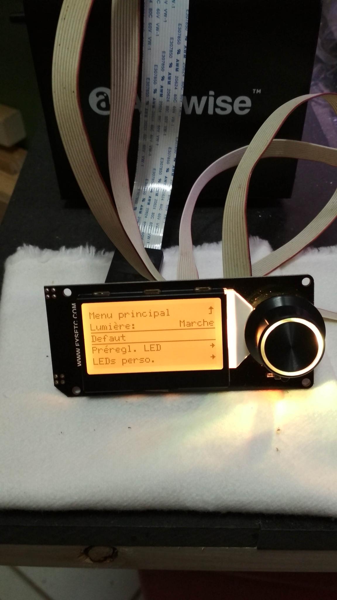

oudini Posté(e) Juillet 8, 2019 Posté(e) Juillet 8, 2019 (modifié) Avec les indications de @Tircown données un peu plus haut dans ce fil, le branchement du LCD Fysetc mini12834 à réussi. Les nappes fournies étant ridiculement courtes, j'en ai refaits 2 de 60cm. Avant de sertir un des 4 connecteurs HE10 j'ai séparé le fil 5 et j'ai serti les autres dans leur HE10, ce connecteur se raccorde sur EXP1 de la MKS SGEN. Le fil 5 est rallongé par un fil Dupont assez long pour arriver avec son côté femelle sur la pin 4 du connecteur J8 et y récupérer P2.12. Ce signal est nécessaire au fonctionnement du Neopixel de l'afficheur qui devient ainsi un afficheur capable de changer de couleur au grès des phases de l'impression, par exemple bleu sombre en début de chauffe, puis violet en fin de chauffe et rouge en cas de surchauffe, etc. Pour 12€ c'est cool. Une petite photo qui montre le résultat, c'est nettement mieux en réalité et avec un boîtier ça seras encore mieux. J'ai également résolu mon problème de ventilateur fainéant en recyclant mon module PWM24V de @Janpolanton le résultat est parfait de 8% à 100%. Ce n'était pas le ventilateur de la tête comme je l'avais écrits par erreur, mais celui de refroidissement de la pièce évidemment. Modifié (le) Juillet 8, 2019 par oudini 1
