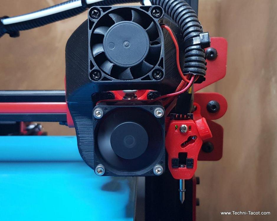

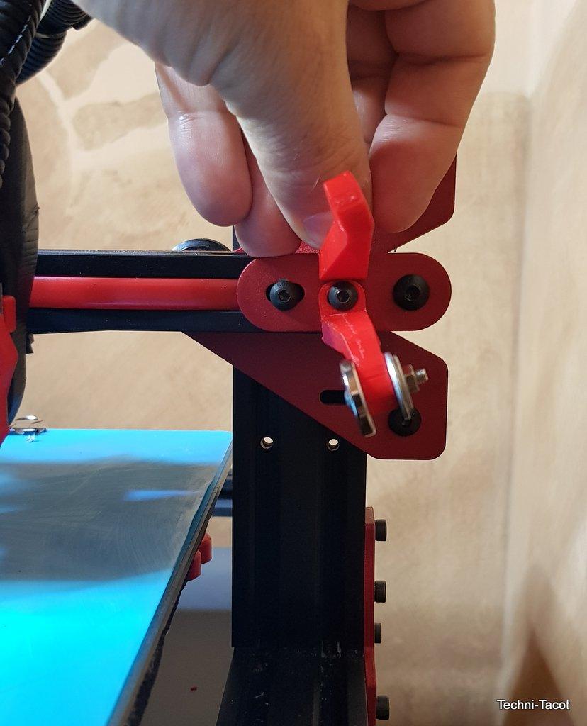

deamoncrack Posté(e) Juin 16, 2019 Auteur Partager Posté(e) Juin 16, 2019 Ouais mais alors du coup ça fausse tout entre la torsion du bras et l'épaisseur de l'aimant... Ton aimant se retrouve très décalé sur la gauche et donc quand le touch mi arrive en fin de course X, ça arrache tout, forcément... 1 Lien vers le commentaire Partager sur d’autres sites More sharing options...
Tomsti Posté(e) Juin 16, 2019 Partager Posté(e) Juin 16, 2019 Non, non, c'était pour l'incliner vers le bas, regarde bien la photo. Je m'occupe de cela demain après le print. Faut que je trouve ce qui patauge sur mon truc. Lien vers le commentaire Partager sur d’autres sites More sharing options...
Tomsti Posté(e) Juin 16, 2019 Partager Posté(e) Juin 16, 2019 Une photo avec au dessus le pied complet non cassé pour montrer l'alignement avec le T.D.F "tordu-dézingué-flexible". Tout ci pour dire que si je le monte tel que, il se fera massacrer au premier déclenchement du Touch Mi. Je vais patienter un peu. Lien vers le commentaire Partager sur d’autres sites More sharing options...
oudini Posté(e) Juin 16, 2019 Partager Posté(e) Juin 16, 2019 (modifié) Il y a 1 heure, Tomsti a dit : il se fera massacrer au premier déclenchement du Touch Mi Si tu ne lis pas les solutions qu'on t'apporte oui ça va re-casser! Je te la remets, modifies ton configuration.h avec la cote qui corresponds pour toi. Moi c'est -5mm. #define TOUCHMI_PROBE_DEPLOY_X (X_MAX_BED - 5) // X_MAX_BED or (X_MAX_BED + X) if magnet is outside the BED. Le bras est fixé par un trou oblong, pousses le bras à fond vers la droite dans ce trou et serre le comme ça. Modifié (le) Juin 16, 2019 par oudini 1 Lien vers le commentaire Partager sur d’autres sites More sharing options...
Tomsti Posté(e) Juin 17, 2019 Partager Posté(e) Juin 17, 2019 J'ai refait un essai ce matin en utilisant G1 X 280 puis 290 jusqu'à 300. Ainsi j'ai pu m'approcher du pied sans risquer de le casser. En effet si on pousse le réglage du trou oblong à fond, ça passe. Et ça marche. J'ai fait un Off/ON de l'imprimante pour vérifier que le décalage du Z était toujours à 3.10 mm grâce à la SD et que G28 et G29 fonctionnaient. Donc c'est validé. Désolé pour ce cafouillage chez moi. Peut être que le tuto du Touch Mi pourrait inclure l'utilisation de la valeur X = 300 pour vérifier son montage et régler tranquillement le support d'aimant. Lien vers le commentaire Partager sur d’autres sites More sharing options...

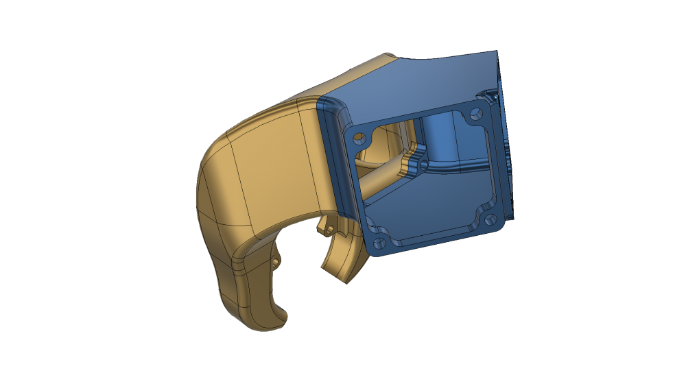

Fourmi Posté(e) Juin 17, 2019 Partager Posté(e) Juin 17, 2019 Salut , j'ai pensé a ça pour éviter de refaire le TouchMI, tu pivotes la fixation de 90° https://gyazo.com/0ed7492903149992e5a1467b54fefcc3 support ventilo 40mm AiO Touchmi2.STL 1 Lien vers le commentaire Partager sur d’autres sites More sharing options...
deamoncrack Posté(e) Juin 17, 2019 Auteur Partager Posté(e) Juin 17, 2019 Salut ! Effectivement c'est pas con comme idée, je vais plancher sur la question ! 1 Lien vers le commentaire Partager sur d’autres sites More sharing options...
oudini Posté(e) Juin 17, 2019 Partager Posté(e) Juin 17, 2019 Il y a 2 heures, Fourmi a dit : tu pivotes la fixation de 90° Mais les leds seront derrière? L'idéal serait une coque de Touch-mi réversible, il n'y a pas grand chose à modifier pour pouvoir passer le PCB d'un coté ou de l'autre, juste les appuis. Lien vers le commentaire Partager sur d’autres sites More sharing options...
Fourmi Posté(e) Juin 17, 2019 Partager Posté(e) Juin 17, 2019 Non pas derriere mais sur le coté à droite. Reversible, ça va être compliqué de l'imprimer, j'évite les supports au maximum. Au tout début j'avais fais un chemin de bill en "V", c'était l'idéal pour le positionner des 2 cotés mais l'aimant du MagnetFIT a fait que j'ai du laisser un seul coté. Lien vers le commentaire Partager sur d’autres sites More sharing options...
oudini Posté(e) Juin 17, 2019 Partager Posté(e) Juin 17, 2019 (modifié) il y a 33 minutes, Fourmi a dit : Non pas derriere mais sur le coté à droite. C'est tellement évident que je n'avais pas vu la chose comme ça et effectivement ça résoudrait pas mal de soucis en le mettant à 90°. Juste du design pour @deamoncrack Modifié (le) Juin 17, 2019 par oudini Lien vers le commentaire Partager sur d’autres sites More sharing options...

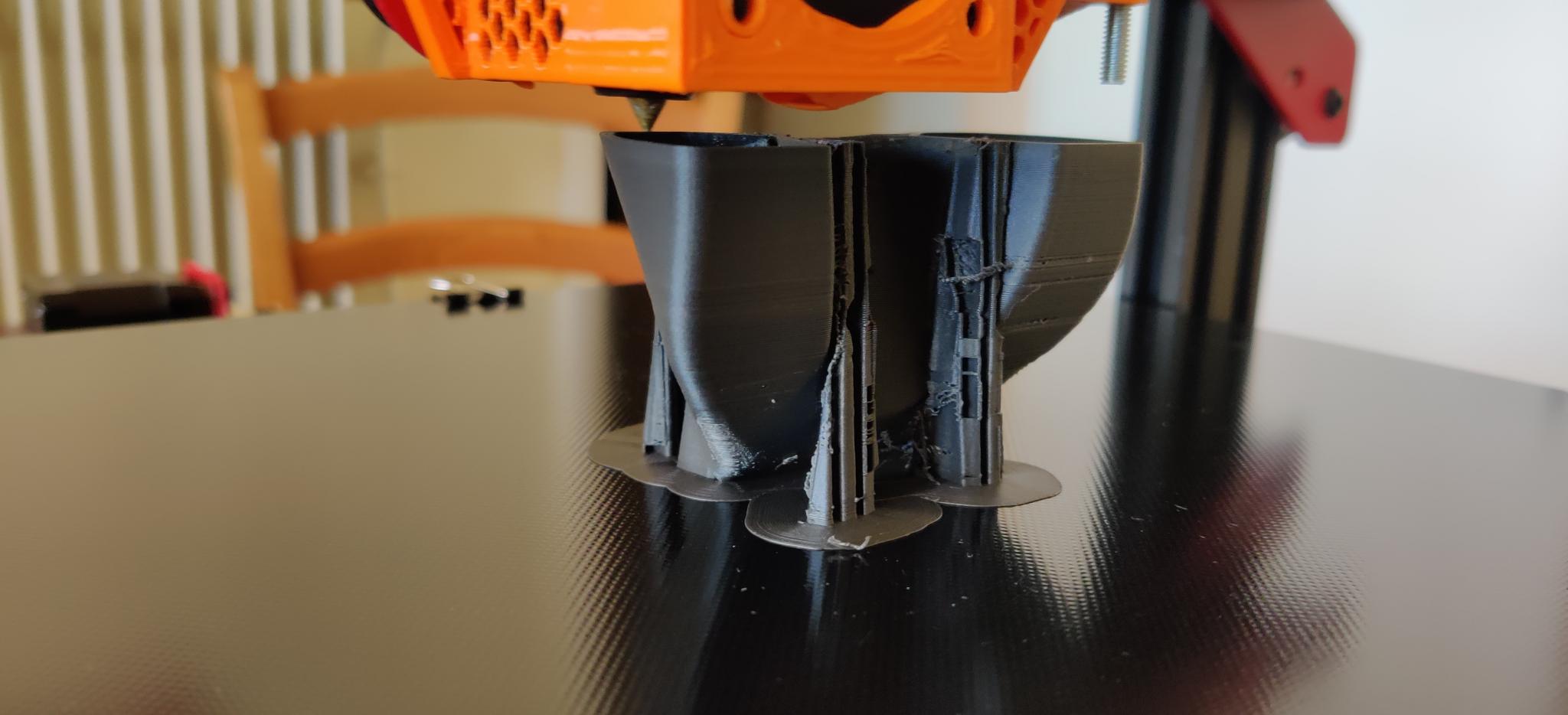

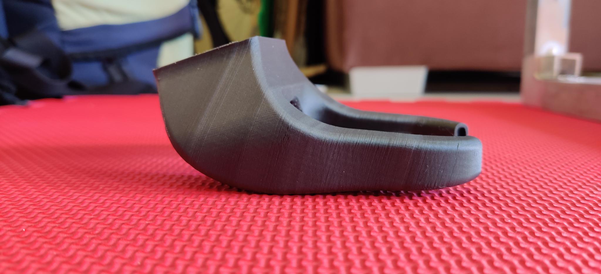

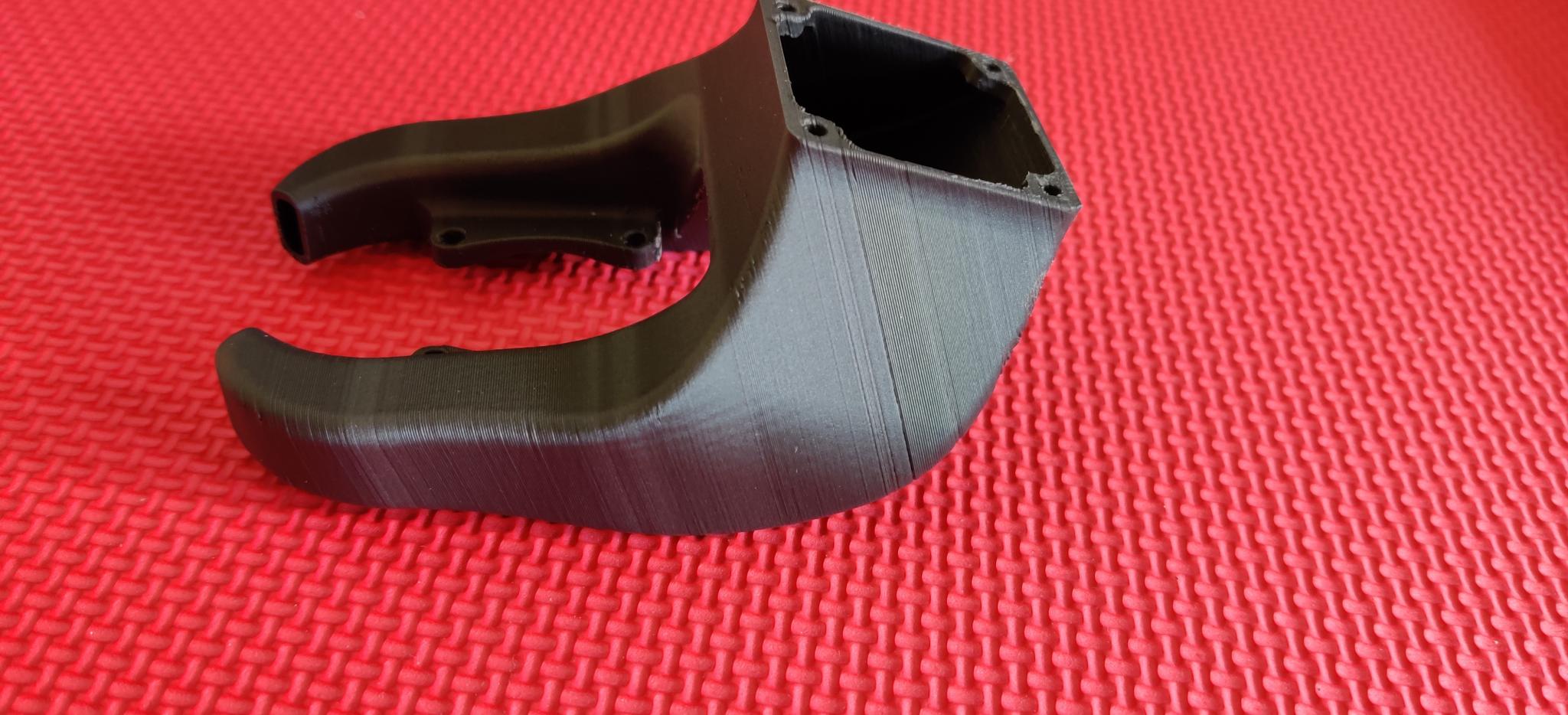

Themys Posté(e) Juin 22, 2019 Partager Posté(e) Juin 22, 2019 Hehehe bonjour à tous, impression du FAMEUX fang, quelques soucis sur certaines couches et sur les supports mais on va jusqu'au bout on verra bien ce que ça donne. Merci @jipee pour les infos cura ça m'as fait découvrir plein d'option. Merci @deamoncrack pour le travail du fang Lien vers le commentaire Partager sur d’autres sites More sharing options...

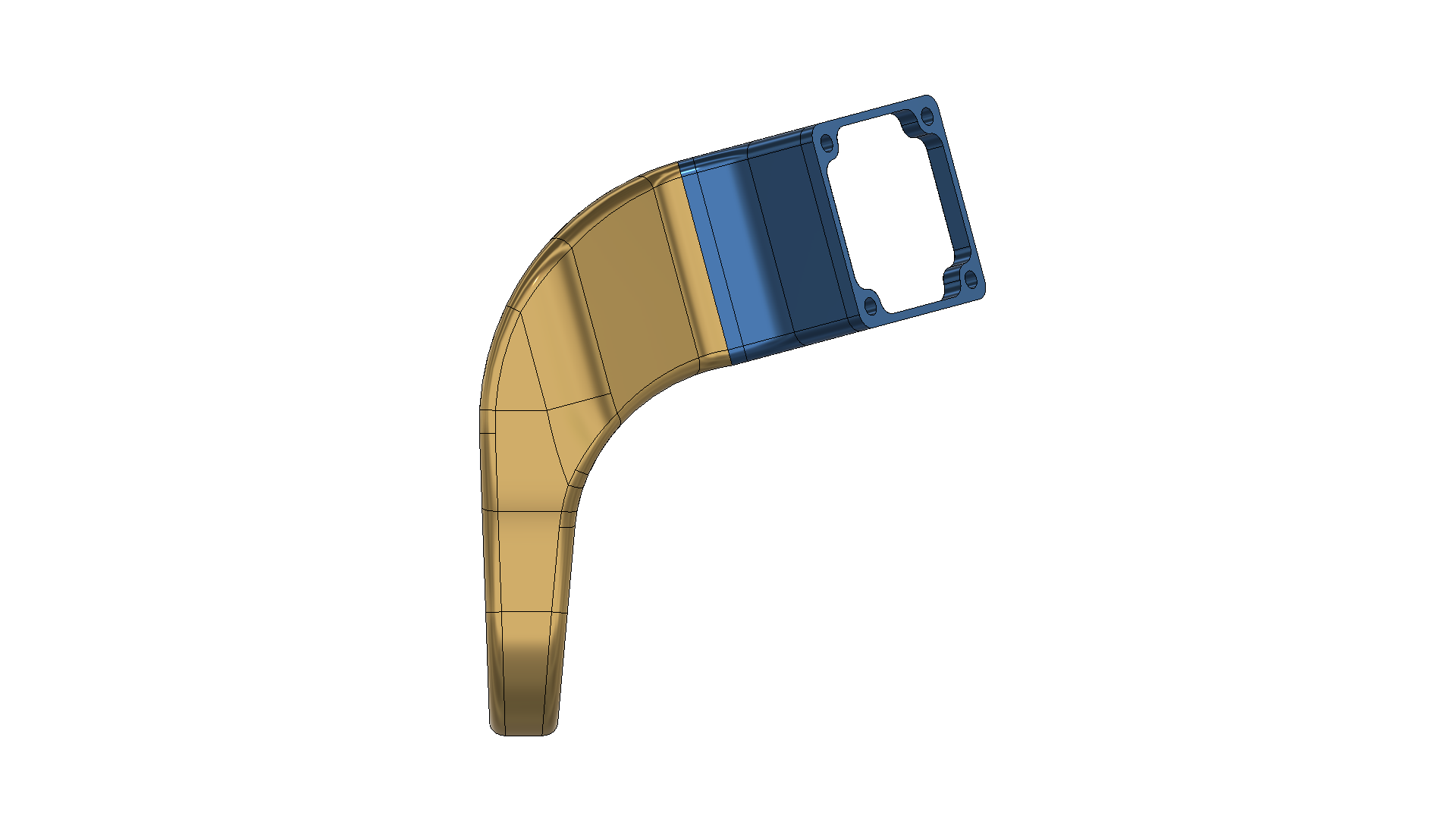

boleofr Posté(e) Juin 22, 2019 Partager Posté(e) Juin 22, 2019 @daemoncrack, as-tu la version éditable de la coque du touchmi ? En fait je me suis fait avoir 2 fois cette semaine, en manipulant l'imprimante (sortie du caisson, démontage plateau etc...) j'ai fait tomber la bille ... L'idée c'est de voir s'il est possible de faire un passage "refermable" sur la tranche du capteur et de fermer le tout avec un bouchon, plutôt que l’alésage en façade Lien vers le commentaire Partager sur d’autres sites More sharing options...

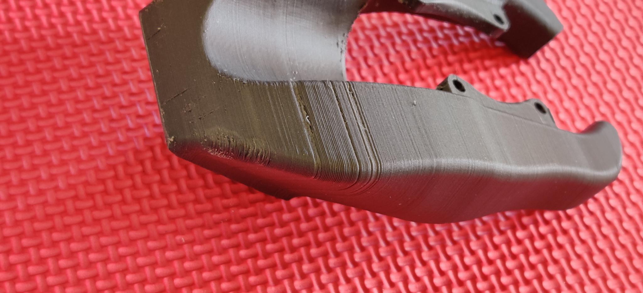

Themys Posté(e) Juin 22, 2019 Partager Posté(e) Juin 22, 2019 Ayé impression fini quelque défaut,je pense que ça viens du filament Lien vers le commentaire Partager sur d’autres sites More sharing options...
Tomsti Posté(e) Juin 22, 2019 Partager Posté(e) Juin 22, 2019 Pas mal pour une version monobloc. Lien vers le commentaire Partager sur d’autres sites More sharing options...
jipee Posté(e) Juin 23, 2019 Partager Posté(e) Juin 23, 2019 Il y a 13 heures, Themys a dit : Ayé impression fini quelque défaut,je pense que ça viens du filament Salut , je dirais plutôt de revoir si ton Z est bien réglé par rapport a ton défaut Lien vers le commentaire Partager sur d’autres sites More sharing options...
Themys Posté(e) Juin 23, 2019 Partager Posté(e) Juin 23, 2019 Il y a 11 heures, jipee a dit : Salut , je dirais plutôt de revoir si ton Z est bien réglé par rapport a ton défaut C'est à dire, revoir le niveau du plateau? Ou paramétrage des pas ? Le cube 20 x20 est bon pourtant Lien vers le commentaire Partager sur d’autres sites More sharing options...
jipee Posté(e) Juin 23, 2019 Partager Posté(e) Juin 23, 2019 vérifie tes galets sur le z , tu dois avoir des points dur ou trop serré ou pas assez serré , pose tu fang a coté du z et regarde a quelle hauteur ça déconne , et vérifie la Lien vers le commentaire Partager sur d’autres sites More sharing options...
deamoncrack Posté(e) Juin 23, 2019 Auteur Partager Posté(e) Juin 23, 2019 (modifié) Salut ! Je pense que @jipee parle des steps/mm. En effet le cube 20x20x20 est bien pour un réglage "de base" mais c'est un peu petit pour avoir un réglage précis. J'entends par la que sur un cube de 20mm, une erreur de 0.2% représente 0.04mm, mais sur 100mm, cela représente déjà 0.2mm, soit une couche perdue... Donc pour calibrer les steps par mm, je te conseille d'imprimer une pièce assez grande pour avoir la plus grande précision possible... Edit : Grillé ^^ Modifié (le) Juin 23, 2019 par deamoncrack Lien vers le commentaire Partager sur d’autres sites More sharing options...
Themys Posté(e) Juin 23, 2019 Partager Posté(e) Juin 23, 2019 @deamoncrackun Cylindre De 15 cm serais suffisant? (c'est la mesure max du pieds a coulisse). Je peut le faire spiraliser ou il vaut mieux un cylindre avec remplissage a 10 %? Désoler des questions, mais je démarre dans les paramétrages impression 3d. @jipee J'ai regarder le serrage des galets il sont ok mais j'ai un tout léger point dur au tout début de l'axe Z j'aurais encore un problème d'axe ou de roulette. A force elle ne va plus être d'origine. Merci de votre aide en tous cas. Lien vers le commentaire Partager sur d’autres sites More sharing options...
deamoncrack Posté(e) Juin 23, 2019 Auteur Partager Posté(e) Juin 23, 2019 il y a une heure, Themys a dit : Désoler des questions, mais je démarre dans les paramétrages impression 3d. Pas de souci, faut bien commencer quelque part ! Pour ton cylindre, imprime le en mode normal, et 10cm seront suffisants pour avoir une précision satisfaisante. il y a une heure, Themys a dit : j'ai un tout léger point dur au tout début de l'axe Z j'aurais encore un problème d'axe ou de roulette. Pas forcément de roue, c'est peut être la tige filetée qui est mal guidée, vérifie la bague en laiton au niveau de l'extrudeur, dévisse un peu les deux vis et fait tourner un peu la tige filetée pour qu'elle se mette bien en place naturellement puis resserre la bague. Vérifie également le roulement en haut de la tige, il à tendance à se mettre un peu en travers parfois, moi personnellement je l'ai bloqué dans son logement et ça m'a plus jamais posé de soucis... il y a une heure, Themys a dit : A force elle ne va plus être d'origine. C'est le jeu ma pauvre Lucette ! Et encore t'as pas vu la mienne, il reste que les profilés, les moteurs, l'alim et le bed qui sont d'origine ! Et la je viens de (presque) finir mes modifs pour supprimer le boitier de commandes, tout est intégré dans la structure de l'imprimante, il me reste juste le boitier pour l’électronique à imprimer (demain ! ), j'ouvrirai un sujet pour vous montrer tout ça !! Lien vers le commentaire Partager sur d’autres sites More sharing options...

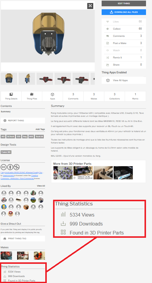

deamoncrack Posté(e) Juin 24, 2019 Auteur Partager Posté(e) Juin 24, 2019 (modifié) Hello ! Allez encore un petit clic et on aura atteint la barre des 1000 téléchargements sur Thingiverse, et ce en moins de deux mois (54 jours pour être précis) ! C'est aussi grâce à vous les gars, un beau travail communautaire, je suis fier de vous !! Modifié (le) Juin 24, 2019 par deamoncrack Lien vers le commentaire Partager sur d’autres sites More sharing options...
