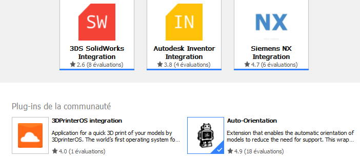

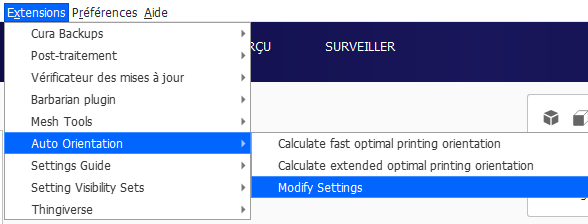

Pas de support interne ? et auto orientation c'est ou dans cura, je l'ai pas trouvé.
C'est une extension dans le Marketplace, c'est un gain de temps sympa. Il te trouve une position optimale d'impression en 1 click 🙂
Nickel  la qualité est super bonne
après pas mal de test j'ai constaté qu'il ne faut pas toujours lui croire pour la position optimale  😛  t'a optimale avec support proposé ou optimale "fait maison" sans support
l'extension est sympa et il est activé par défaut chez moi  mais après je place comme j'en ai besoin pour pas mal de pièces ! vu que le logiciel ne sais pas forcement  a quoi va servir ton impression 🙂
édit: et je ne dit pas qu'il ne faut pas l'utiliser , il faut juste vérifier ce qu'il propose !

Tu pourrais me dire comment ça se nomme ? je ne crois pas avoir trouvé !!

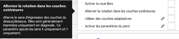

edit , t'a une option a cocher pour le lancement auto
@ethanfel par contre tu peut contourner le mauvais placement si besoin avec 2 options dans cura
dans coque : alterner les parois supplémentaires  et dans expérimental :

Auto-orientation

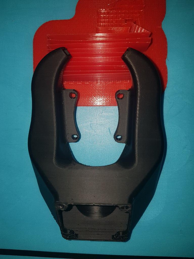

Et un de plus 😀

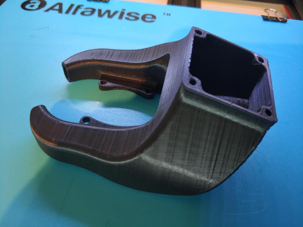

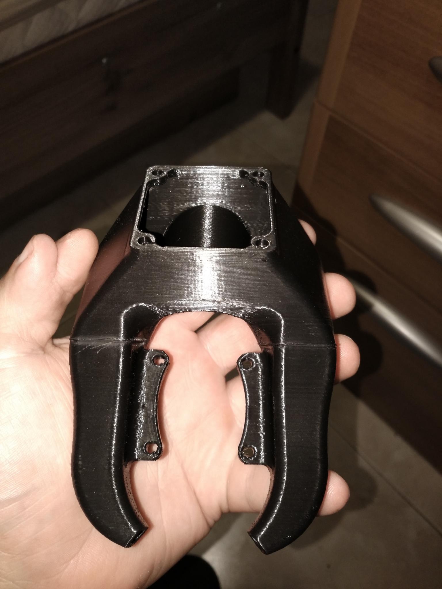

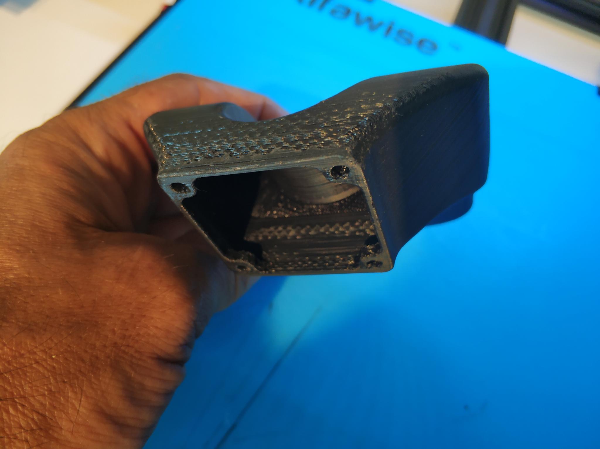

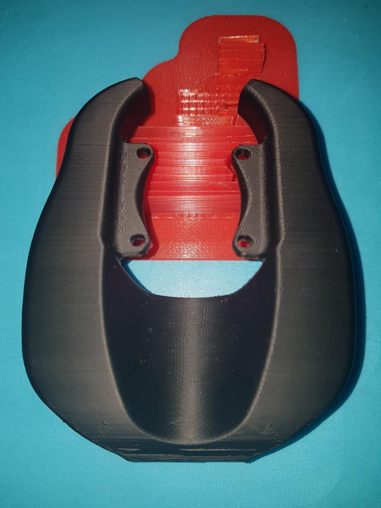

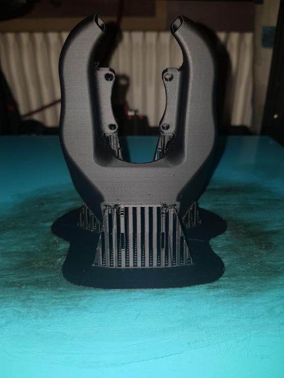

Imprimé en ABS à 0.1, positionnement et réglages de jipee ,  j'ai juste augmenté l'angle  des supports coniques , car sur plusieurs essais j'avais celui de l'arrière droit qui cassait !Fang_01.thumb.jpg.c5f9c77762bc19beadbd4b91a47c3162.jpgfang_2.thumb.jpg.e142c4ec988aa49d824add217748bb1f.jpgfang_3.thumb.jpg.fc340c5d5b1001b0dae99f01cde17265.jpg
Merci  @deamoncrack  et  @jipee
  • J'aime 2
Félicitation, il est superbe !
J'aime beaucoup le rendu de ton filament ! 😎
il y a 19 minutes, deamoncrack a dit :
Merci , pour info c'est de l'ABS pro de chez Sunlu. Imprimé à 30mm/s, 235 degrés , ventilateur de filament sur off, sinon les couches ne se soudent pas. environ 16h d'impression.

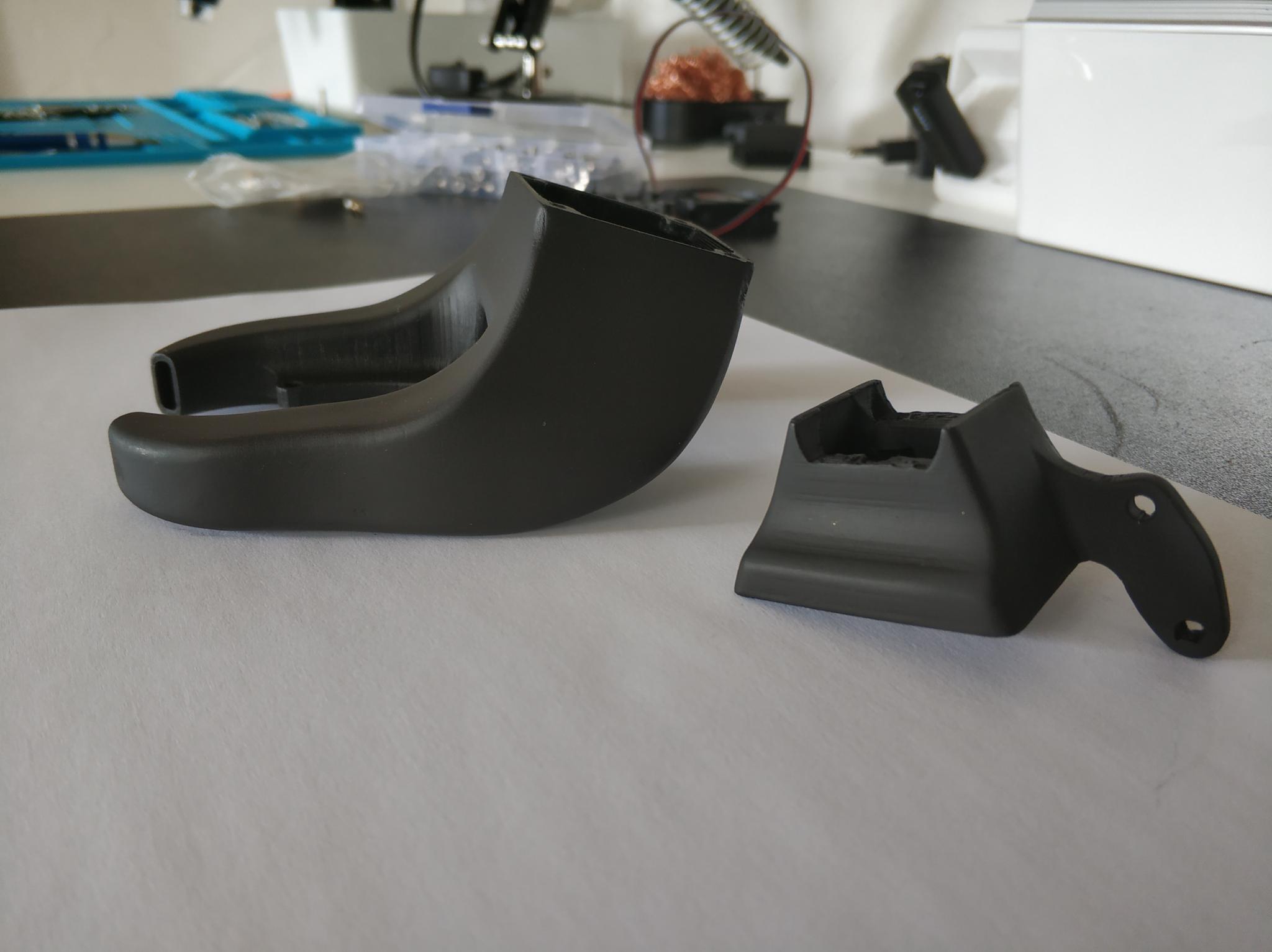

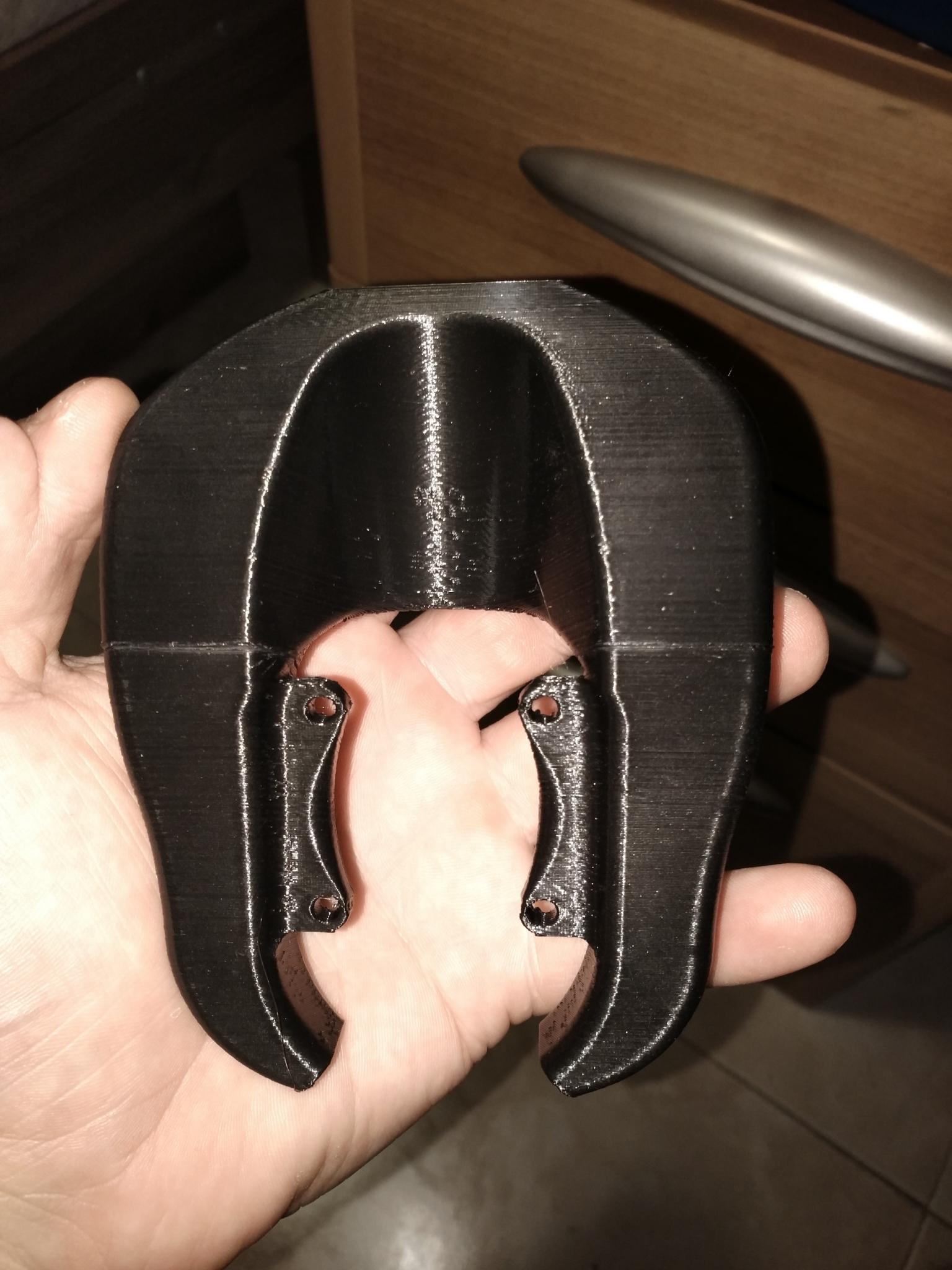

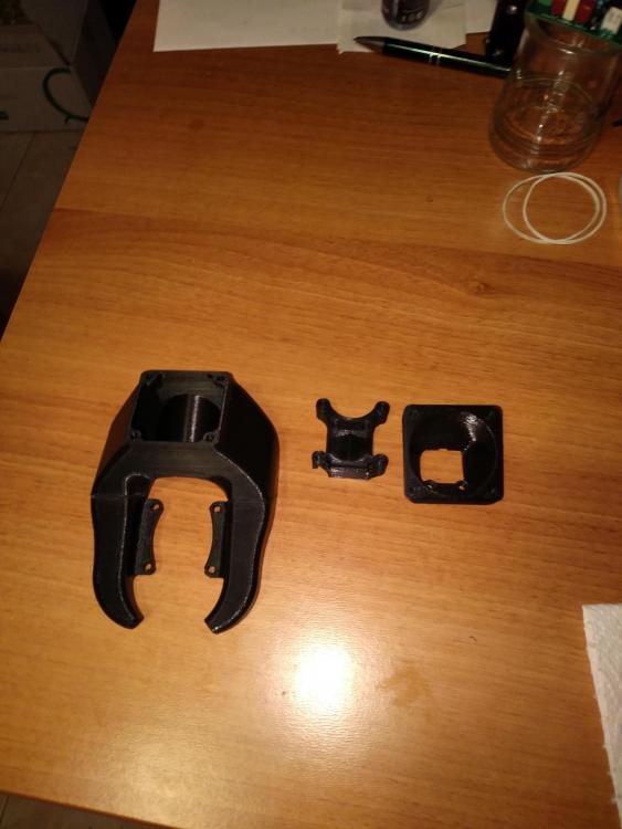

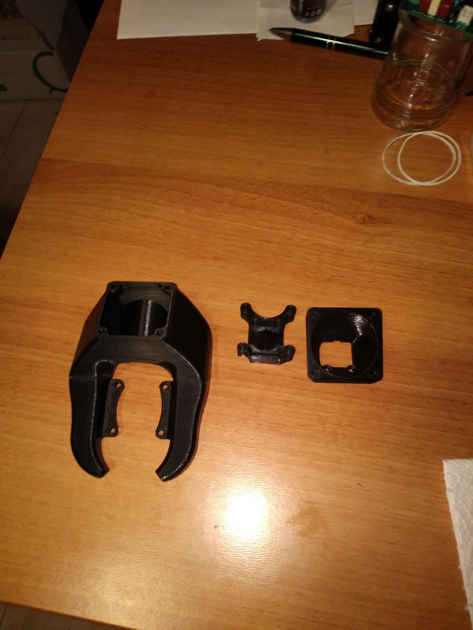

Rooo quand je voit la qualité j'ose pas mettre le mien qui est en 3 partis et collé. D'ailleurs j'en ai ch... pour nettoyer les partis à assembler, la bordure interne/externe sa pas été simple à nettoyer.
Mais bon c'est fait. Allez je le met quand même 😊
Bon j'ai aussi fait le reste pour monter la tête avec
Y me manque plus qu'à recevoir ma commande de chez compozan pour avoir les ventilots et je pourrait installer tous sa avec le module de janpolanton en prime😁

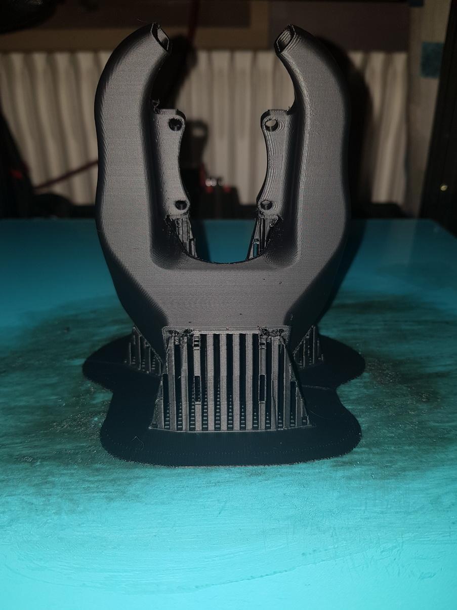

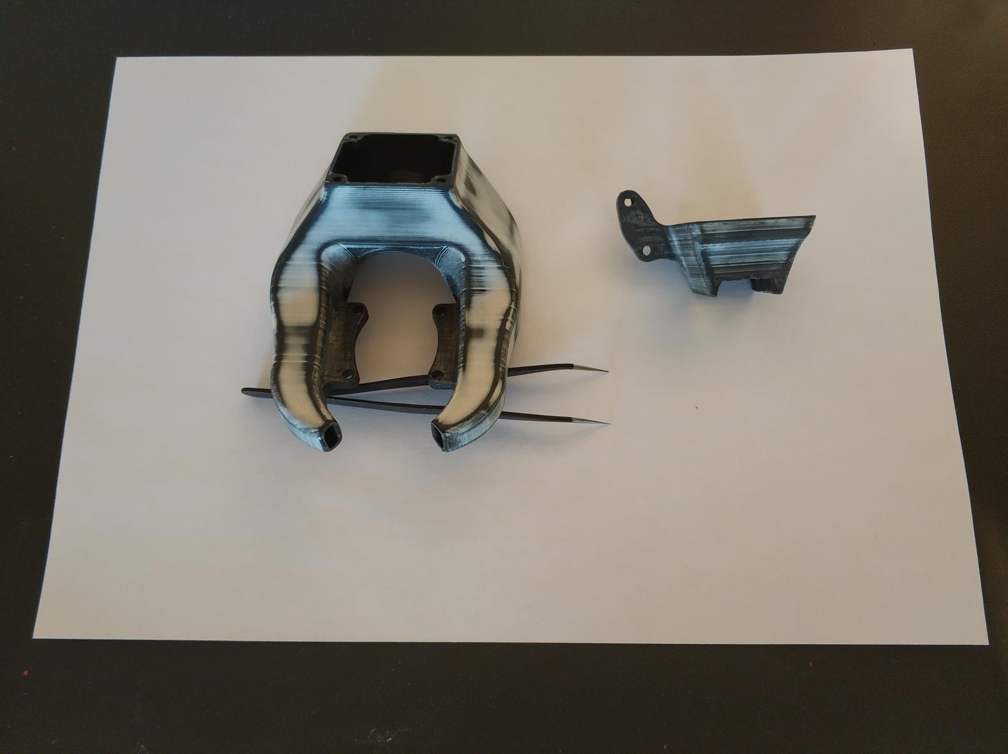

Le 10/07/2019 at 13:58, jorgeavgomes a dit :
Et bien voilas, encore un qui a adhérer au Fang club   deamoncrack  7 heure  d’impression et 35 Seconde pour retirer les supports sans pince ni scalpel .....PLA 850
Merci deamoncrack !!
Trop brillant,  C moche !!
plus mat C plus style lolIMG_20190712_070820.thumb.jpg.e578b4512e595454dea1da01a1830cf9.jpg
Sympa tout ça !
Tu utilises quoi comme apprêt ?
Je vais avoir des pièces à peindre bientôt donc ça m'intéresse !

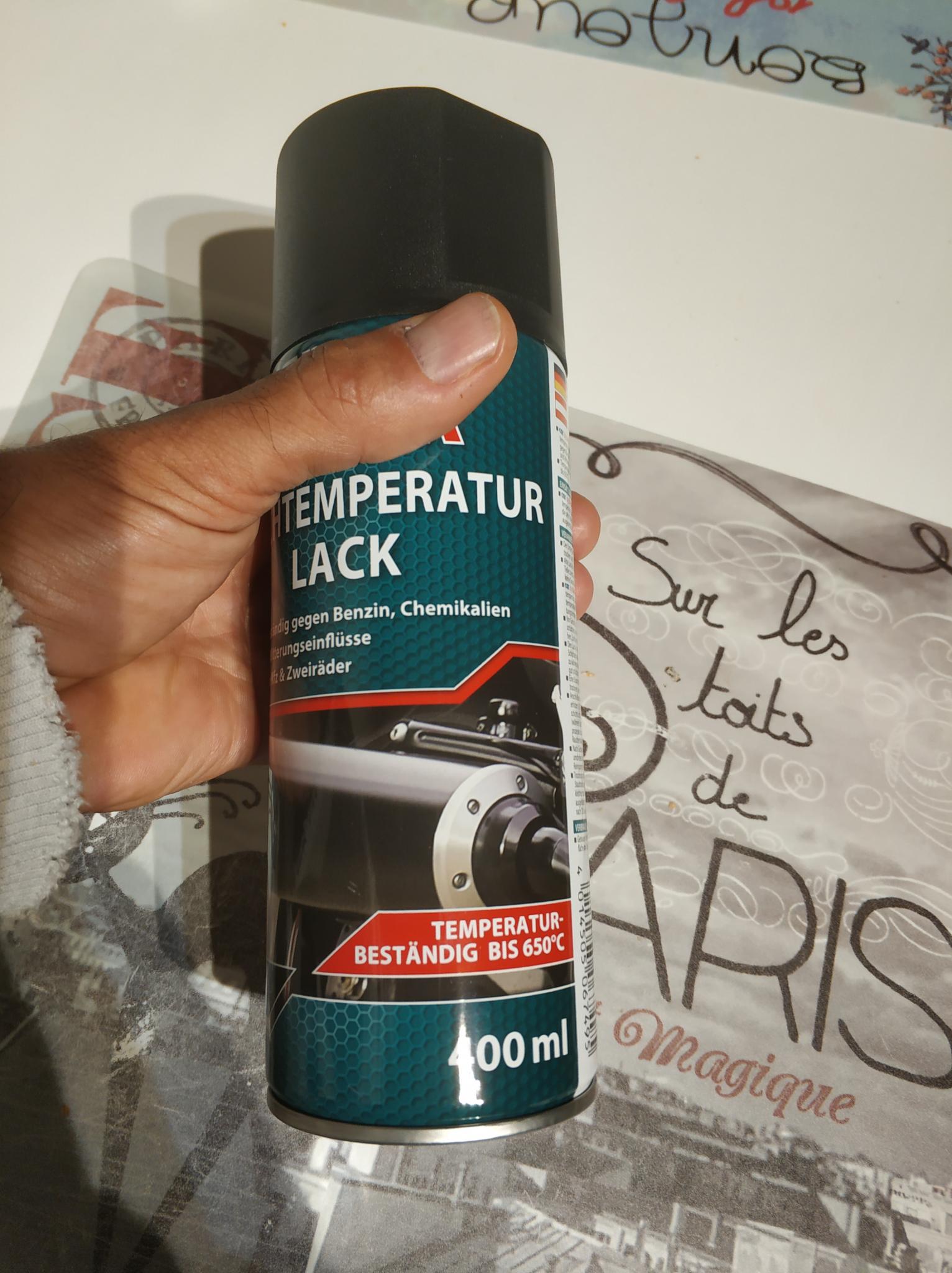

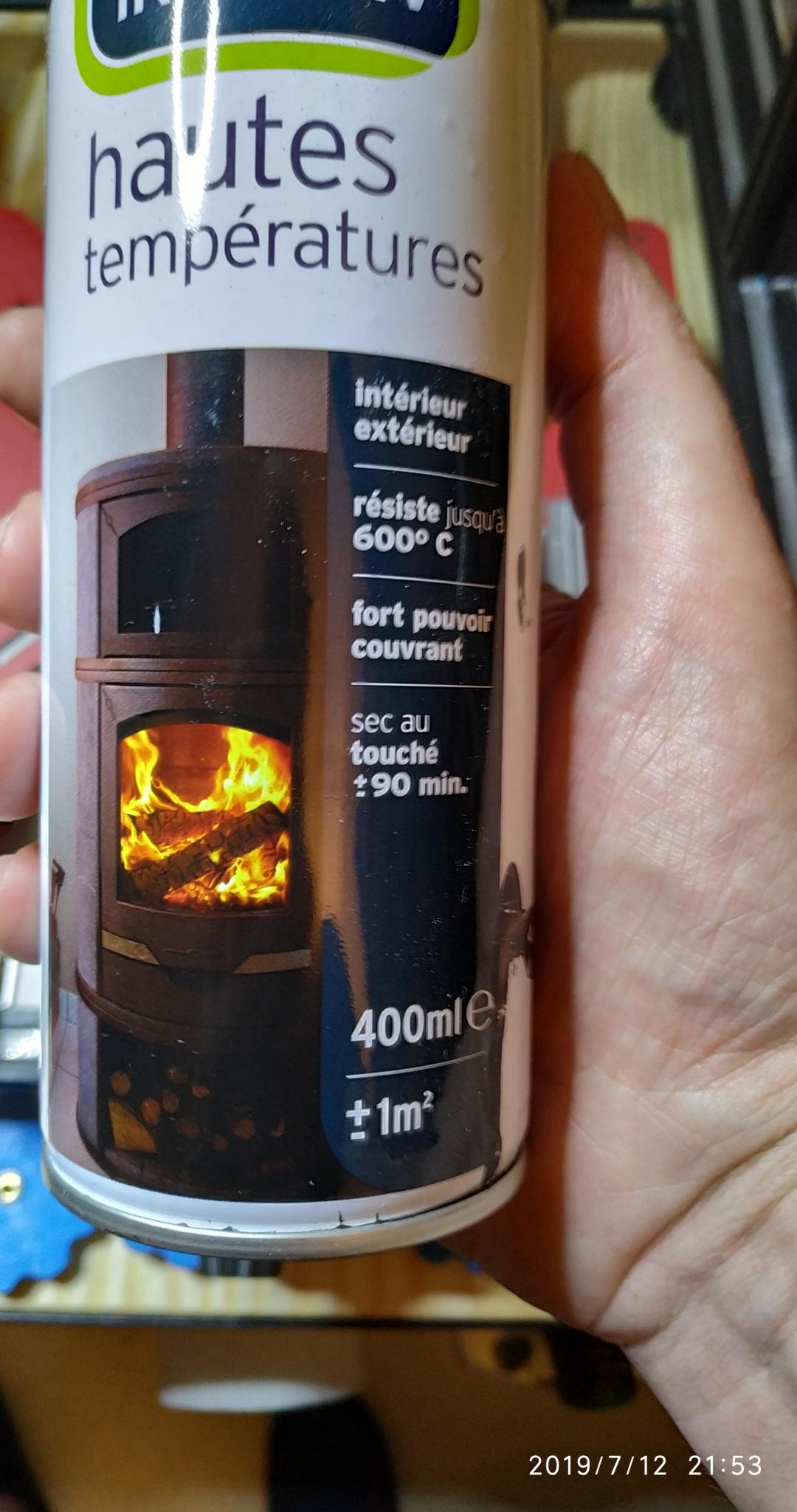

trop brillant ? un petit coup de peinture mat 😛 IMG_20190712_215357.thumb.jpg.361bc9c795a1cff4b13081a911a17919.jpg
il y a 45 minutes, jipee a dit :
lol , G bien utiliser ça... !!!  Le mien va a 650ºC na na na, pour sorti d echappement
C écrit en allemand, j'habite en allemagne .

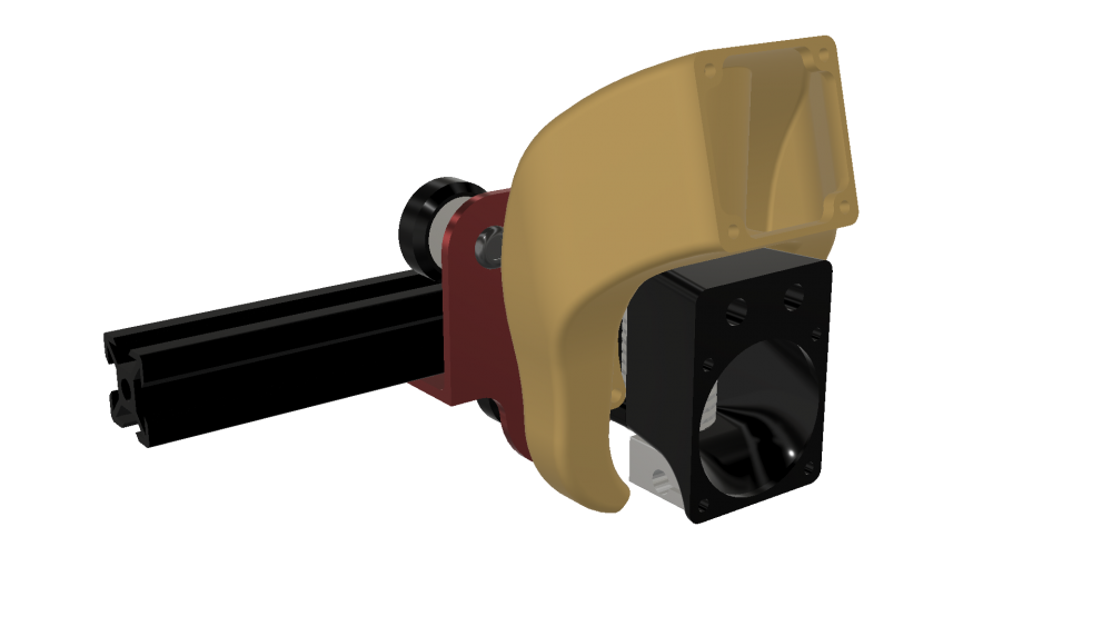

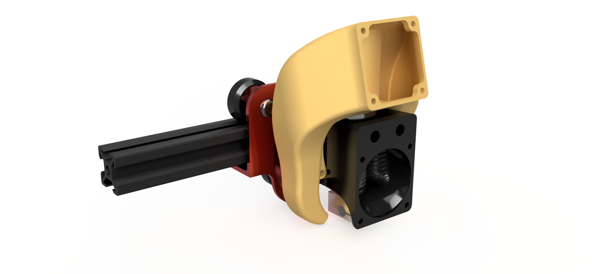

Salut !
Aujourd'hui je me suis amusé un peu avec le moteur de rendu de fusion360 et j'hallucine sur le résultat, c'est vraiment énorme je trouve !!
J'ai réussi à en tirer des scrennshots vraiment spectaculaires, voyez vous mêmes :
Screens habituels :
La même prise de vue après traitement de l'image par le moteur de rendu :
Franchement plus j'avance avec ce logiciel plus je le trouve carrément génial, ce rendu est juste magnifique, la lumière est vraiment bien gérée et le logiciel retravaille même sur la perspective, d'ailleurs je vous invite à agrandir le photos pour apprécier pleinement tous les détails des reflets !
Ce screen est tellement parfait que je le colle en première page tiens !! 😎
Modifié (le) par deamoncrack

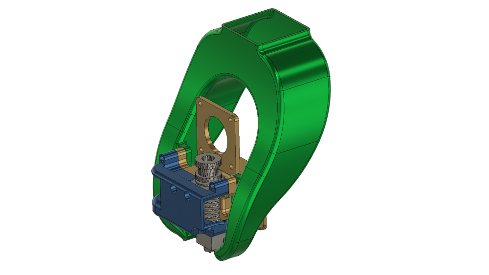

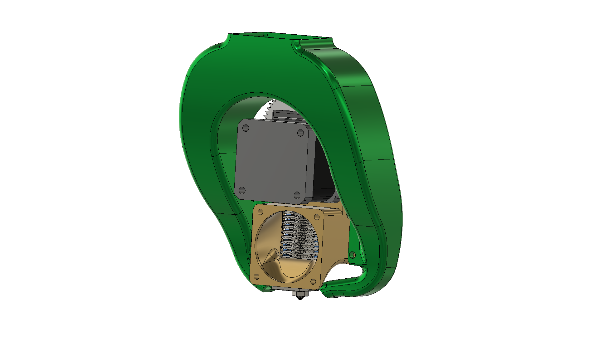

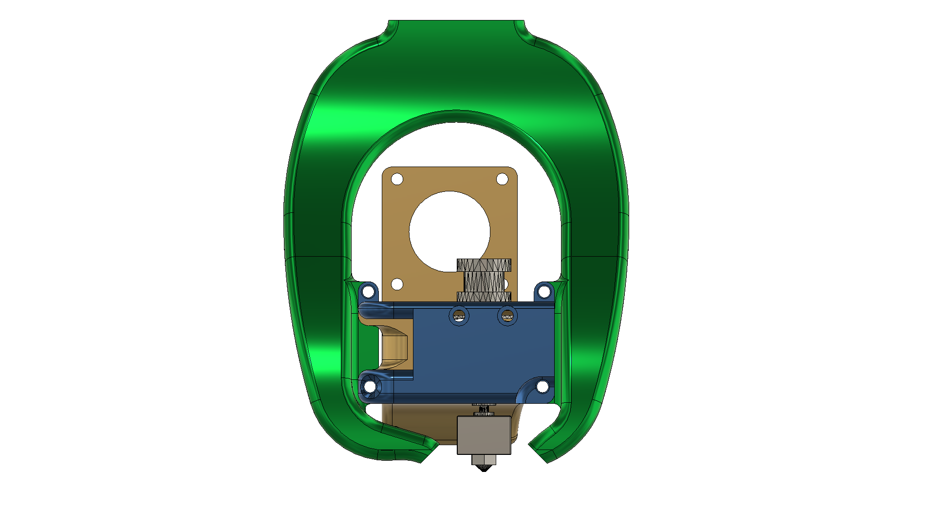

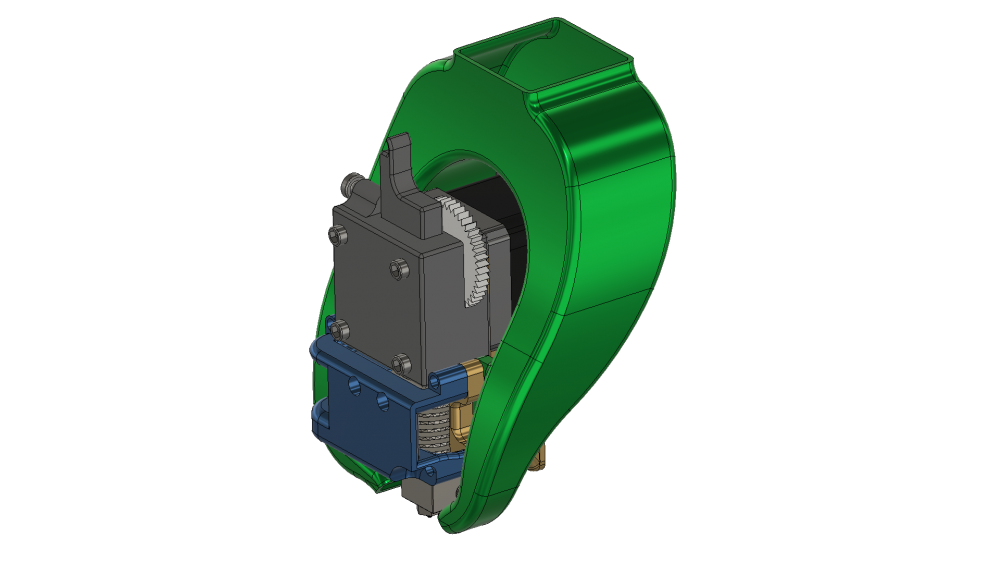

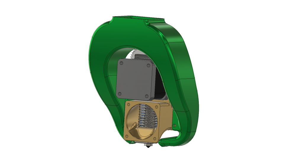

Salut !

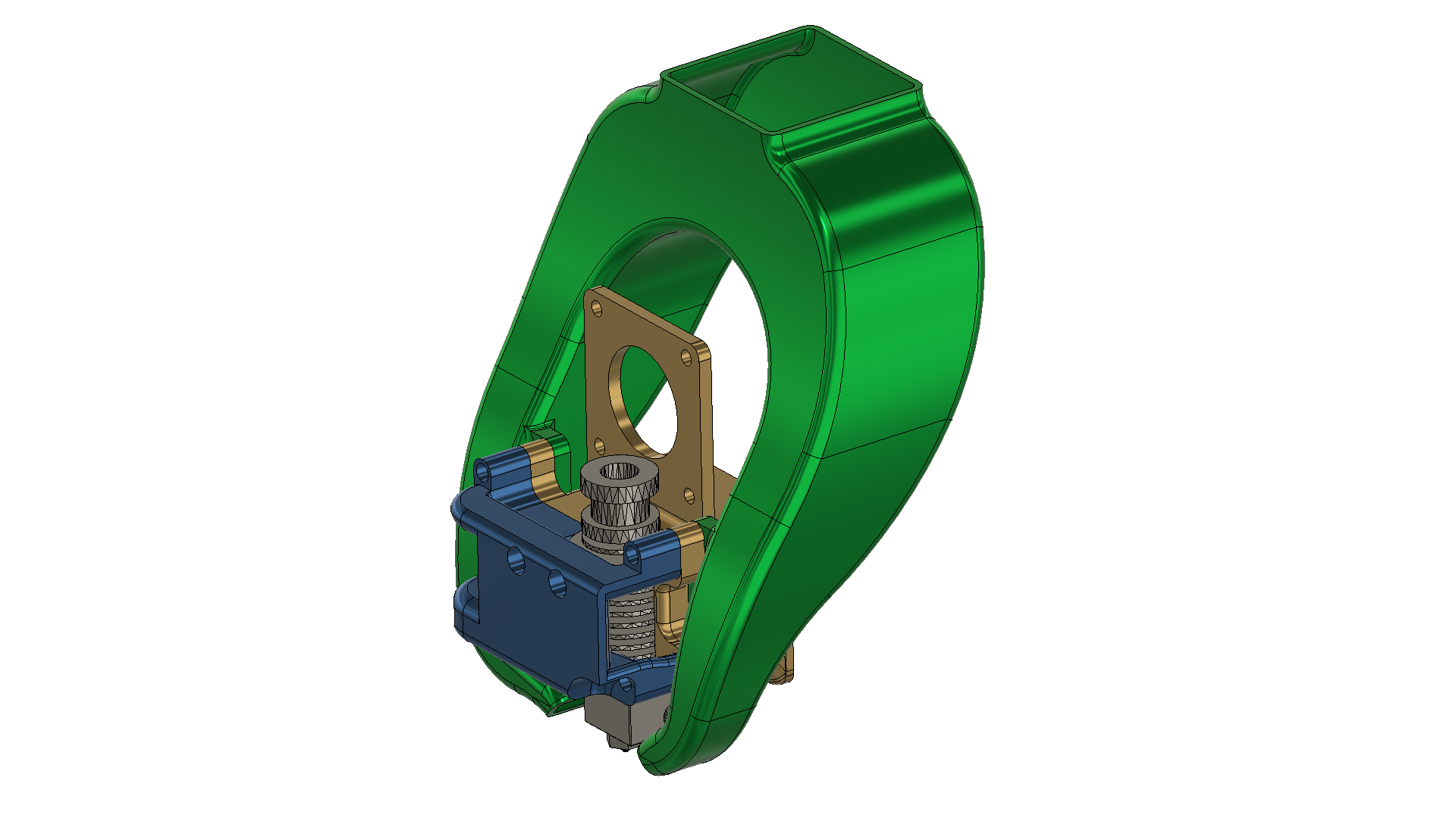

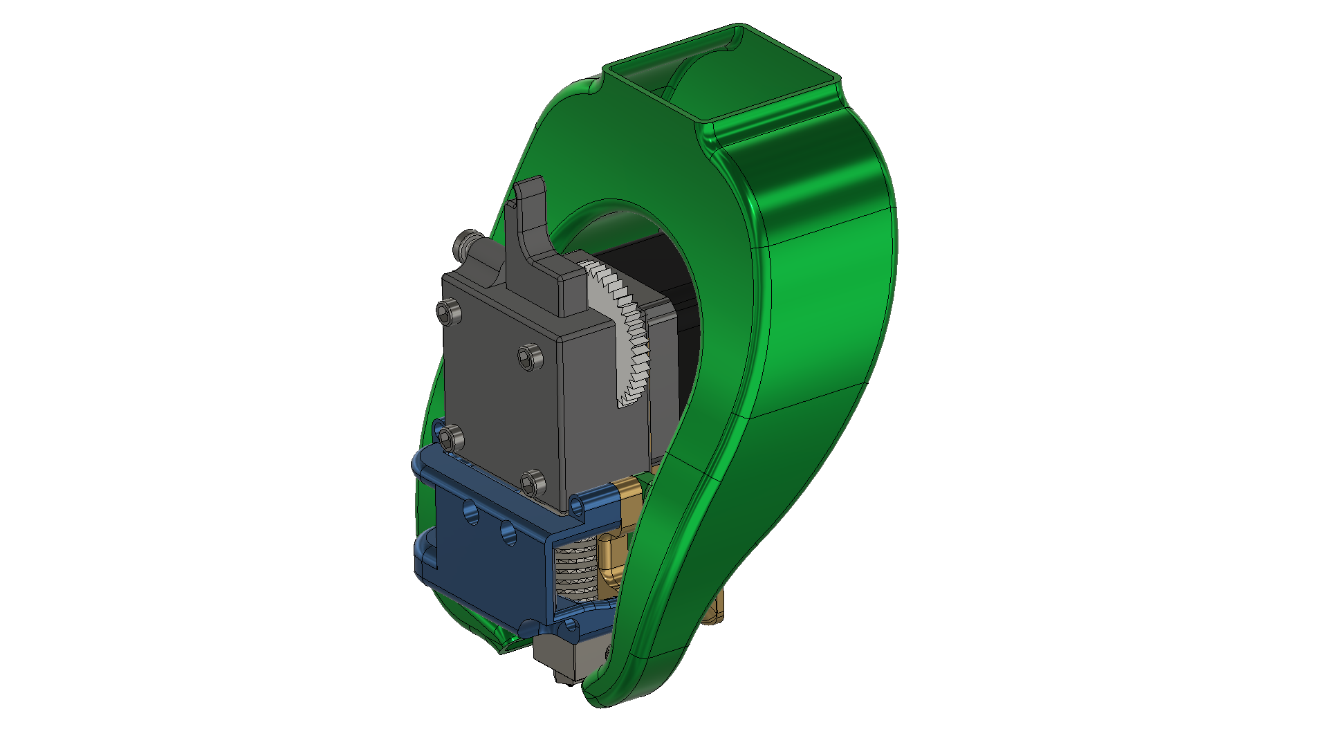

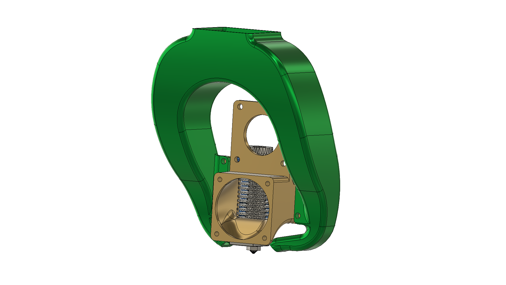

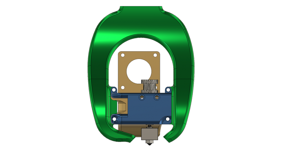

Bon les gars, est-ce que l'un d'entre vous possédant un extrudeur titan et une E3Dv6 veut jouer les testeurs pour un montage en direct drive ?!
Salut,
Tu m'intéresses 😁
Mais j'ai un extrudeur BMG Triangle Lab. Tu crois que cela peut faire ?
Non ça passera pas sur cette version, c'est pour ça que j'ai précisé !!
Zut, plus qu'a me lancer sur Fusion 360 ce soir alors 😀
@ark74 je vais voir ce que je peux faire 😉
Edit : J'ai regardé pour placer le BMG à la place du Titan et.... C'est carrément la Berezina... Le BMG est trop gros et il tombe vraiment pas du tout comme le Titan, il faudrait carrément tout refaire différemment pour l'intégrer proprement donc... Désolé... ! 😐
Et sinon voilà à quoi ça ressemble à peu près (j'ai fait quelque retouches légères depuis les screens ) :
214369981_Fangdiretdrive1.thumb.png.b794248c5d9ed97bf95836555b3e5b44.png1125419269_Fangdiretdrive2.thumb.png.69872d4528665af659d919e5ca1de0f6.png2118821573_Fangdiretdrive3.thumb.png.6e6a88f0e8f9597491f5ea8174b29de5.png1232555267_Fangdiretdrive4.thumb.png.44ff4f9be33f643baa1b48e75449cc23.png130278739_Fangdiretdrivev3.thumb.png.234048d0b6deec77791b81bd15559366.png
@deamoncrack : Merci d'avoir regardé, c'est vraiment sympa. En tout cas cette version Titan a vraiment de la gueule ! 😉
