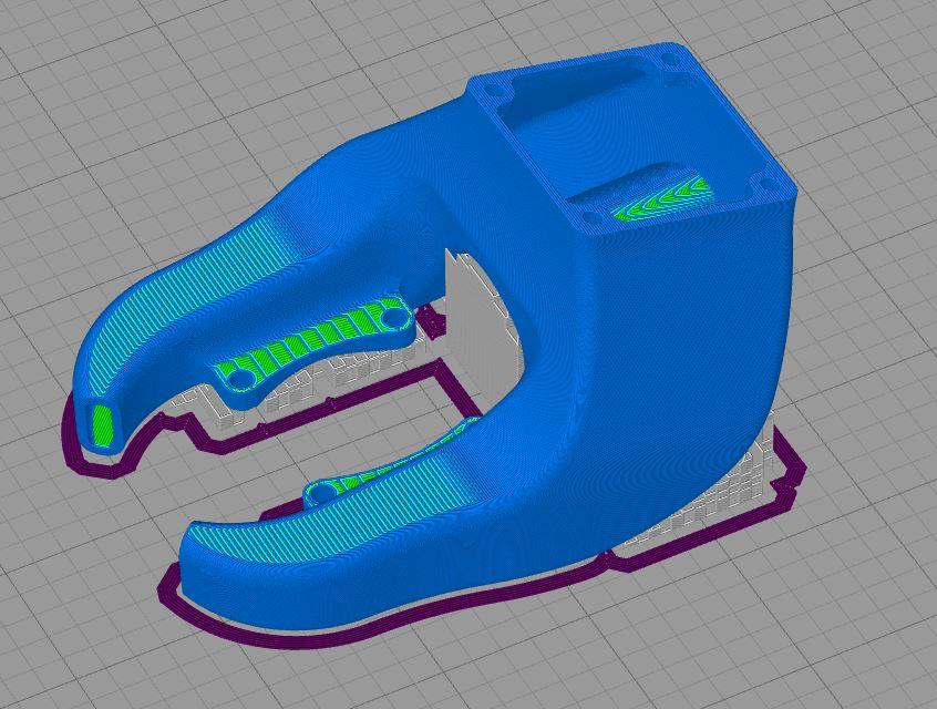

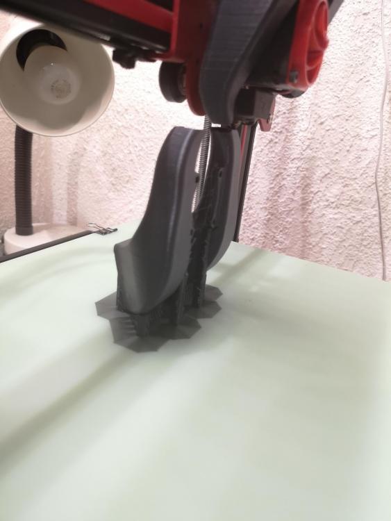

Bonsoir à tous
j'ai imprimé le fang monbloc à plat et sans support intérieur, (uniquement extérieur), le résultat est pas mal
slicé avec S3d en couches de 0.1 et angle de pontage forcé à 0degré
durée environ 10h vitesse 50mm/s

Désolé mais c'est pas avec cura mais avec simplify3d

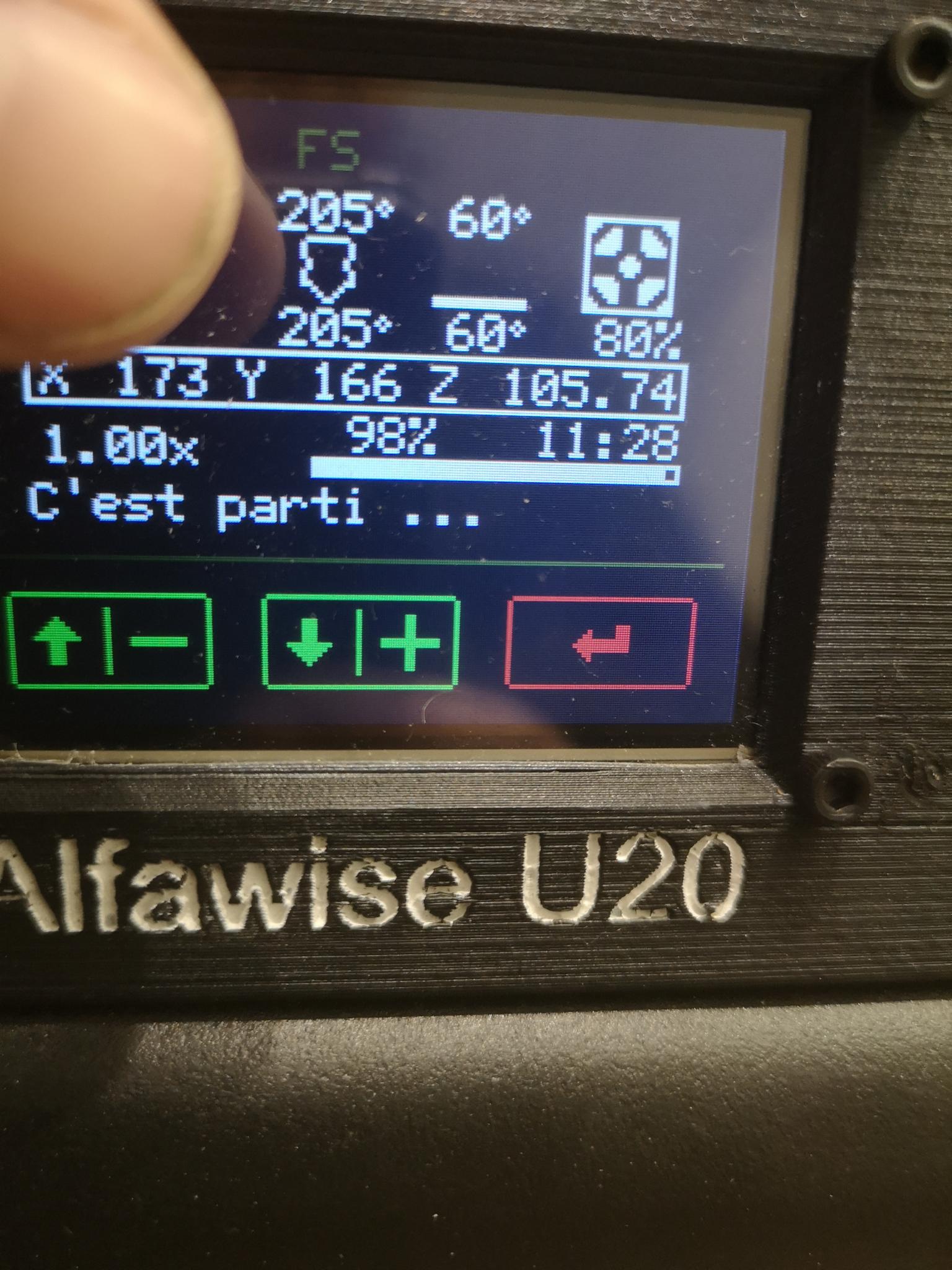

Sous S3d a 100 et couche de 0.12 , Pla carbone 11h30.

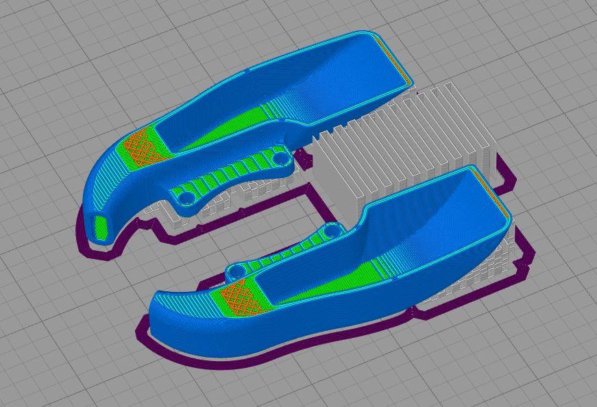

  Le 22/05/2019 at 20:52, coliss86 a dit :
Impression de test en PLA en suivant le profil de @jipee, top ! les profils à l'interieur ne sont pas simple à retirer.
Super le monobloc @deamoncrack ❤️
yapluka l'imprimer en PETG ou autre 🙂
Dérouler
bizarre , ça m'a pris 2 minutes (a chaud) donc j'ai du faire très attention , mais a la limite il faut augmenter ou diminuer légèrement la distance des supports x y z  , c'est pour ça que j'ai précisé de ne pas l'utiliser tel quel (chaque machine est différente)
en plus j'ai fait un rajout matière sur l’épaisseur (le test du lancer de fang aurait raté sinon )
