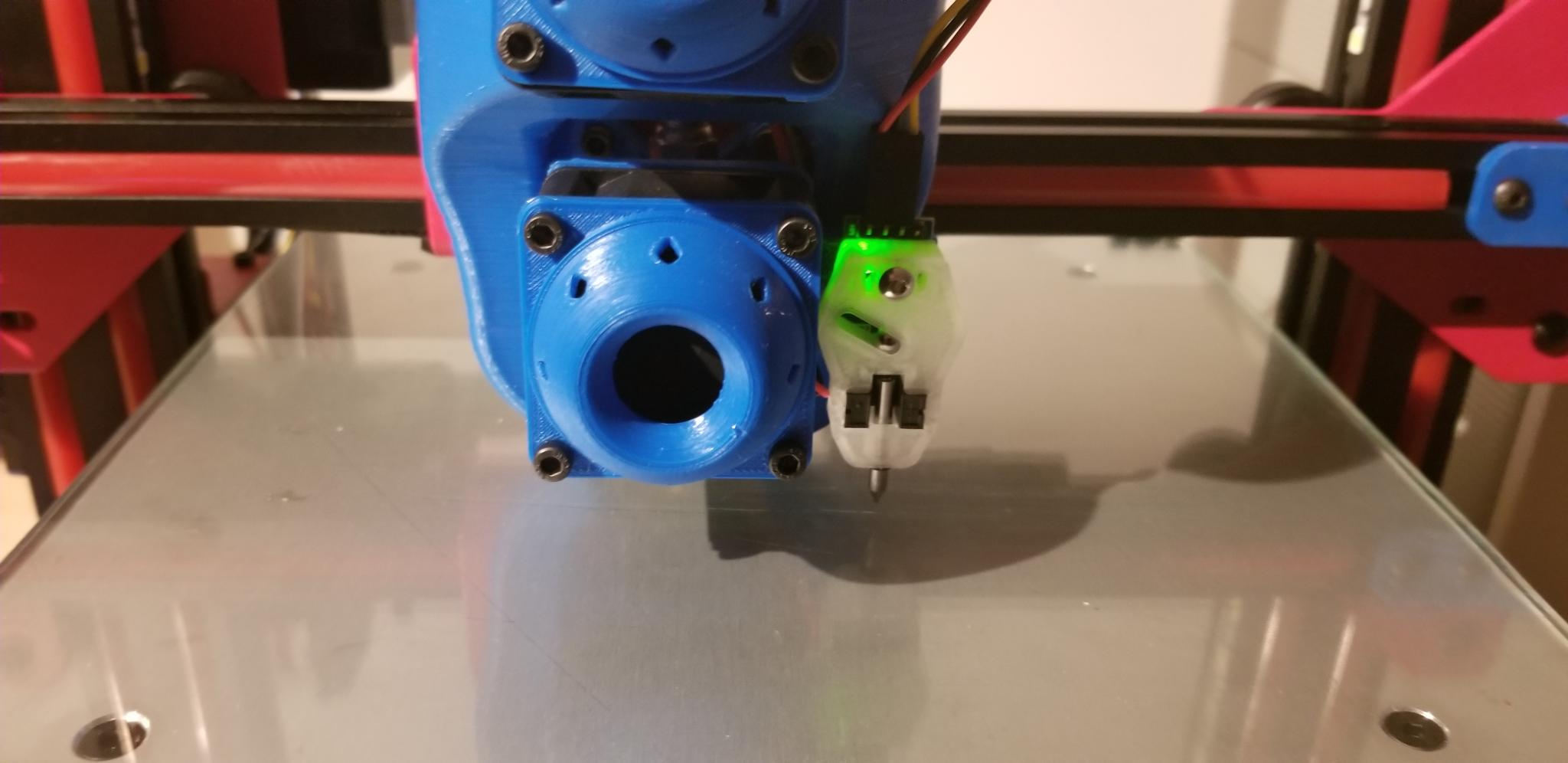

ElectricWaster Posté(e) Juillet 5, 2019 Partager Posté(e) Juillet 5, 2019 il y a 49 minutes, oudini a dit : Non elle n'est pas trop courte, elle est prévue pour être fixée avec un insert laiton placé à l'arrière du support. Je confirme: la vis inox d'origine va très bien avec le fang Lien vers le commentaire Partager sur d’autres sites More sharing options...
ElectricWaster Posté(e) Juillet 5, 2019 Partager Posté(e) Juillet 5, 2019 il y a 33 minutes, Zoltan Ki a dit : Bonjour à tous, J'ai parcouru le sujet mais je n'ai pas trouvé si quelqu'un avait imprimé le support en ABS ? Beaucoup impriment en PLA "technique", je suppose que le PLA standard est déconseillé pour le support de tête ? Est-il envisageable de faire le support de tête + support ventilo en ABS et le fang en PLA standard ? En tout cas bravo pour le travail de dingue sur ce fang J'ai imprimé tous les fang en PLA incluant le support de tête, sans rencontrer de problème. 1 Lien vers le commentaire Partager sur d’autres sites More sharing options...
k20human Posté(e) Juillet 5, 2019 Partager Posté(e) Juillet 5, 2019 il y a 16 minutes, ElectricWaster a dit : Je confirme: la vis inox d'origine va très bien avec le fang Le support de ton TouchMI c'est l'original non ? Je l'ai remplacé par celui présent dans le zip. Même si je pense qu'ils sont de la même épaisseur donc ça ne doit rien changer. En tout cas pour ma part la vis ne ressortait pas derrière le support accroché au ventilo, c'est très possible que l'impression du dit support ne soit pas parfaite et que ça ne s’emboîte pas parfaitement et donc empêche ma vis de ressortir. Du coup je me suis adapté J'ai mois aussi tout imprimé en PLA classique, le support de tête m'a l'air bien solide ! Lien vers le commentaire Partager sur d’autres sites More sharing options...
deamoncrack Posté(e) Juillet 5, 2019 Auteur Partager Posté(e) Juillet 5, 2019 Je confirme ce que disent @ElectricWaster et @oudini, la vis n'est pas sensée dépasser, elle est faite pour être montée dans un insert M3 qui lui même s'insert directement dans le PLA, par l'arrière du support du touch mi... Pour le reste oui, l’épaisseur de la coque est la même que celle d'origine. Lien vers le commentaire Partager sur d’autres sites More sharing options...

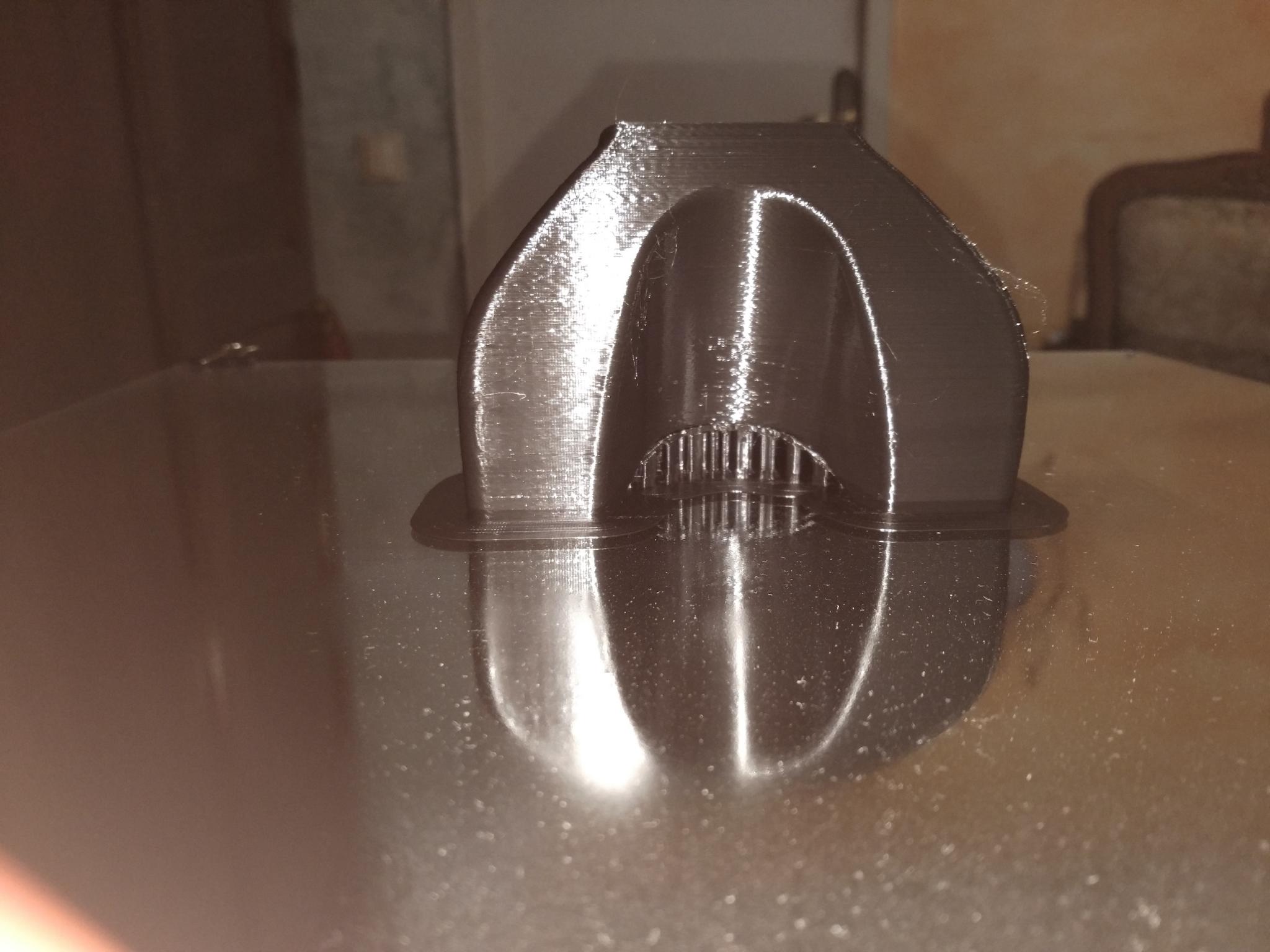

jorgeavgomes Posté(e) Juillet 10, 2019 Partager Posté(e) Juillet 10, 2019 (modifié) Et bien voilas, encore un qui a adhérer au Fang club deamoncrack 7 heure d’impression et 35 Seconde pour retirer les supports sans pince ni scalpel .....PLA 850 Merci deamoncrack !! Modifié (le) Juillet 10, 2019 par jorgeavgomes Lien vers le commentaire Partager sur d’autres sites More sharing options...

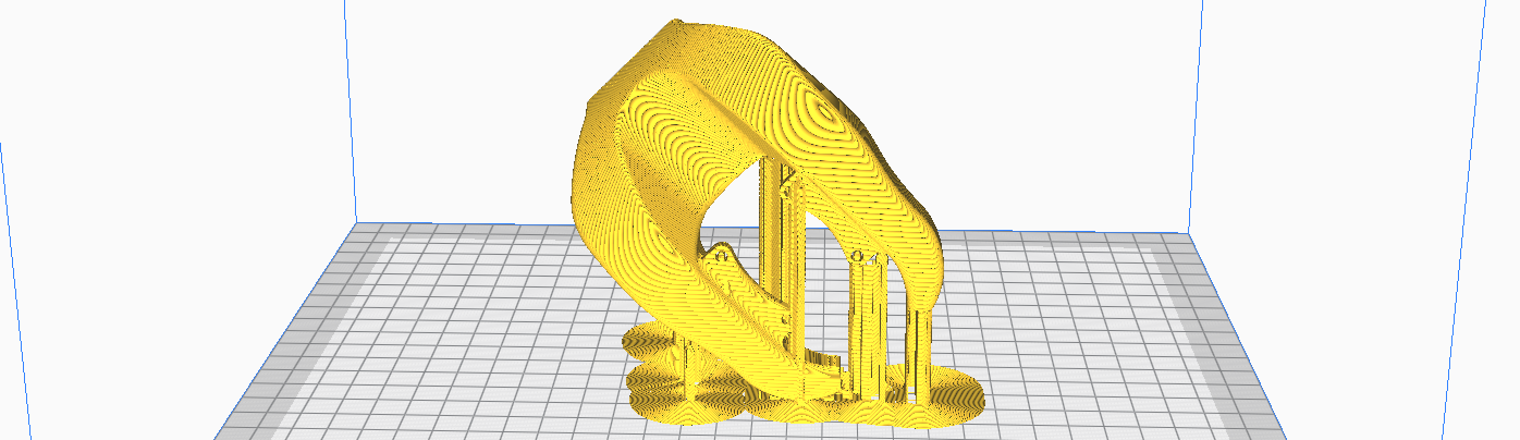

Lucuferus Posté(e) Juillet 10, 2019 Partager Posté(e) Juillet 10, 2019 Bonsoir à tous, @deamoncrack tous d'abord merci pour ton travaille et ton partage. Ensuite deux petites questions : quand tu dit réduire au maximum les supports pour la version en trois partit du fang c'est avec combien de porte faux ? et faut il mettre des supports à l'intérieure ou non ? Le 06/01/2019 at 22:26, deamoncrack a dit : Cette configuration es pensée pour être imprimée comme il suit et ainsi réduire au maximum l'utilisation des supports : Pensez à mettre une bordure (intérieure et extérieure) pour une bonne accroche car les deux ou trois premières couches n'ont qu'une seule épaisseur de paroi, que ce soit pour la partie supérieure ou pour les conduits, c'est du à l’emboîtement que vous pouvez voir en capture plus haut... Mais pas de panique, une fois assemblé et collé, ça ne posera aucun problème de solidité, avec la colle ça sera même certainement la partie la plus solide du fang...! Lien vers le commentaire Partager sur d’autres sites More sharing options...
deamoncrack Posté(e) Juillet 10, 2019 Auteur Partager Posté(e) Juillet 10, 2019 Salut ! Alors perso j'ai jamais imprimé cette version, mais en principe tu dois pouvoir y arriver avec seulement les supports en contact avec le plateau. Lien vers le commentaire Partager sur d’autres sites More sharing options...
Lucuferus Posté(e) Juillet 10, 2019 Partager Posté(e) Juillet 10, 2019 Ah ok du coup tu l'a imprimer en Monobloc ? Je vais tenter demain par contre je crois que je ferais élément par élément et sans doute sur plusieurs jours. Lien vers le commentaire Partager sur d’autres sites More sharing options...

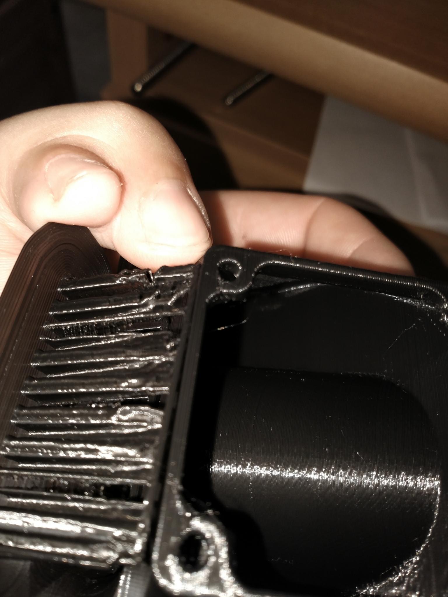

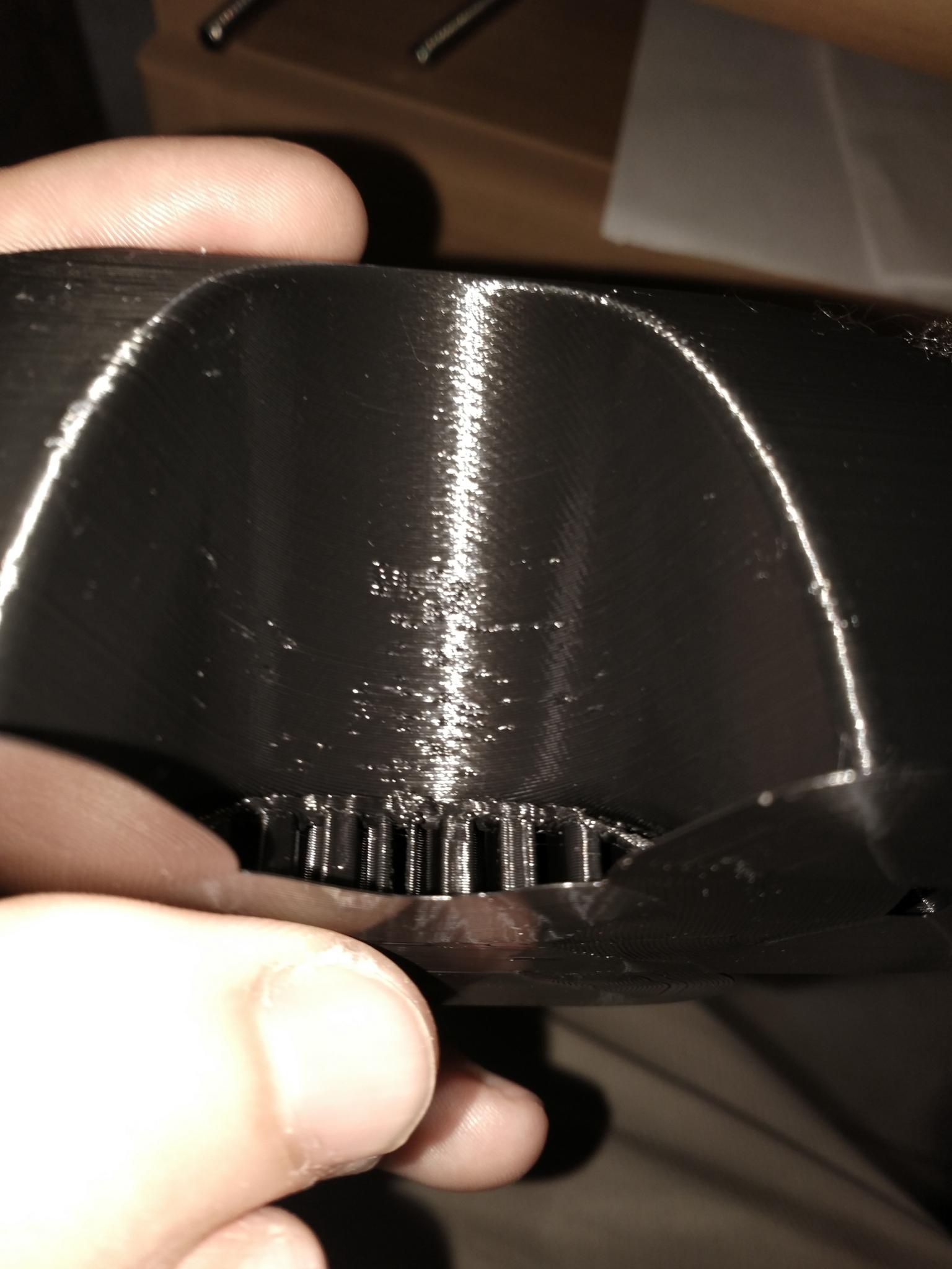

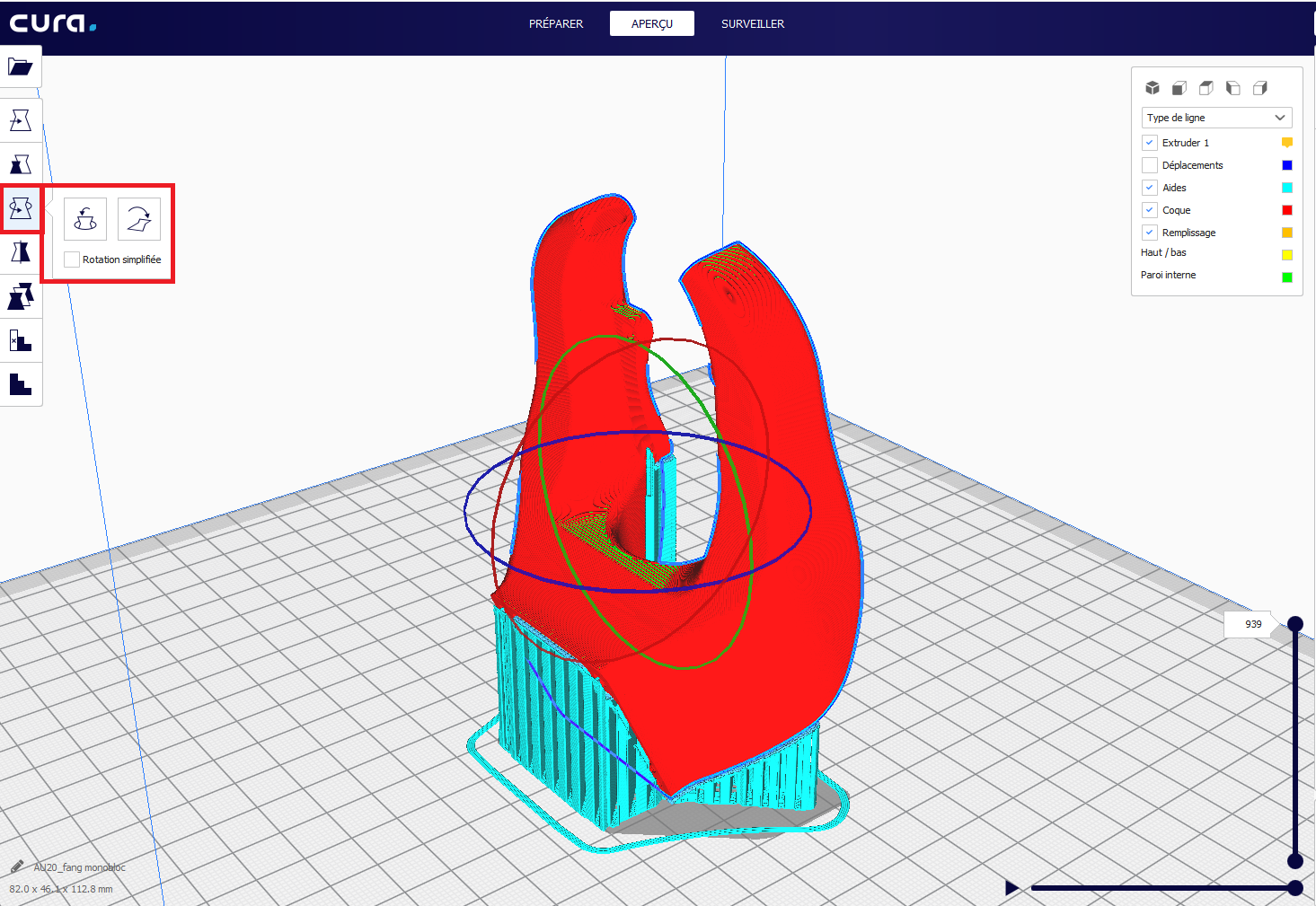

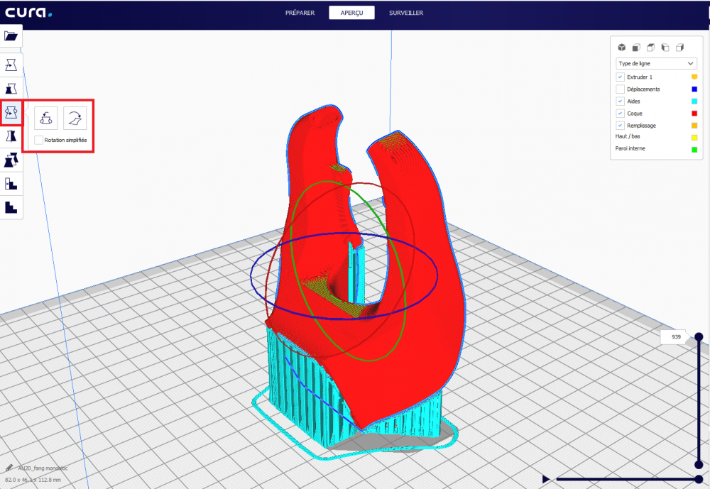

ethanfel Posté(e) Juillet 10, 2019 Partager Posté(e) Juillet 10, 2019 (modifié) il y a 15 minutes, Lucuferus a dit : Ah ok du coup tu l'a imprimer en Monobloc ? Je vais tenter demain par contre je crois que je ferais élément par élément et sans doute sur plusieurs jours. en monoblock c'est pas si difficile que ça. Avec cura, auto orientation et 60degrés pour les supports il m'a trouvé une position avec presque aucun supports interne (une sortie complète sans). Modifié (le) Juillet 10, 2019 par ethanfel Lien vers le commentaire Partager sur d’autres sites More sharing options...

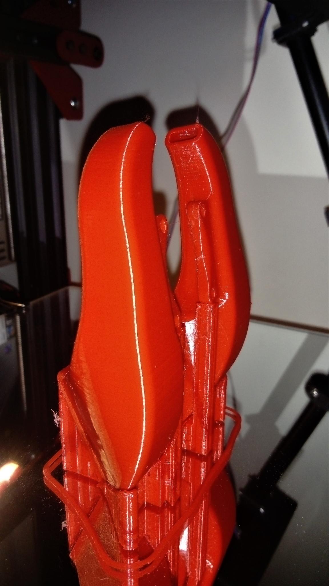

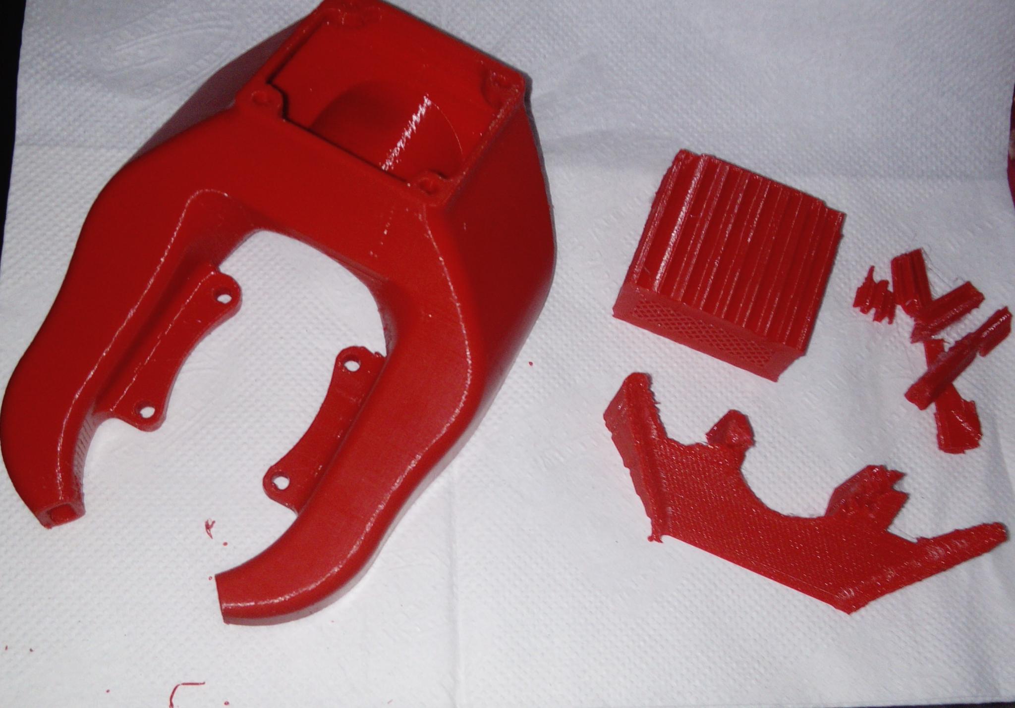

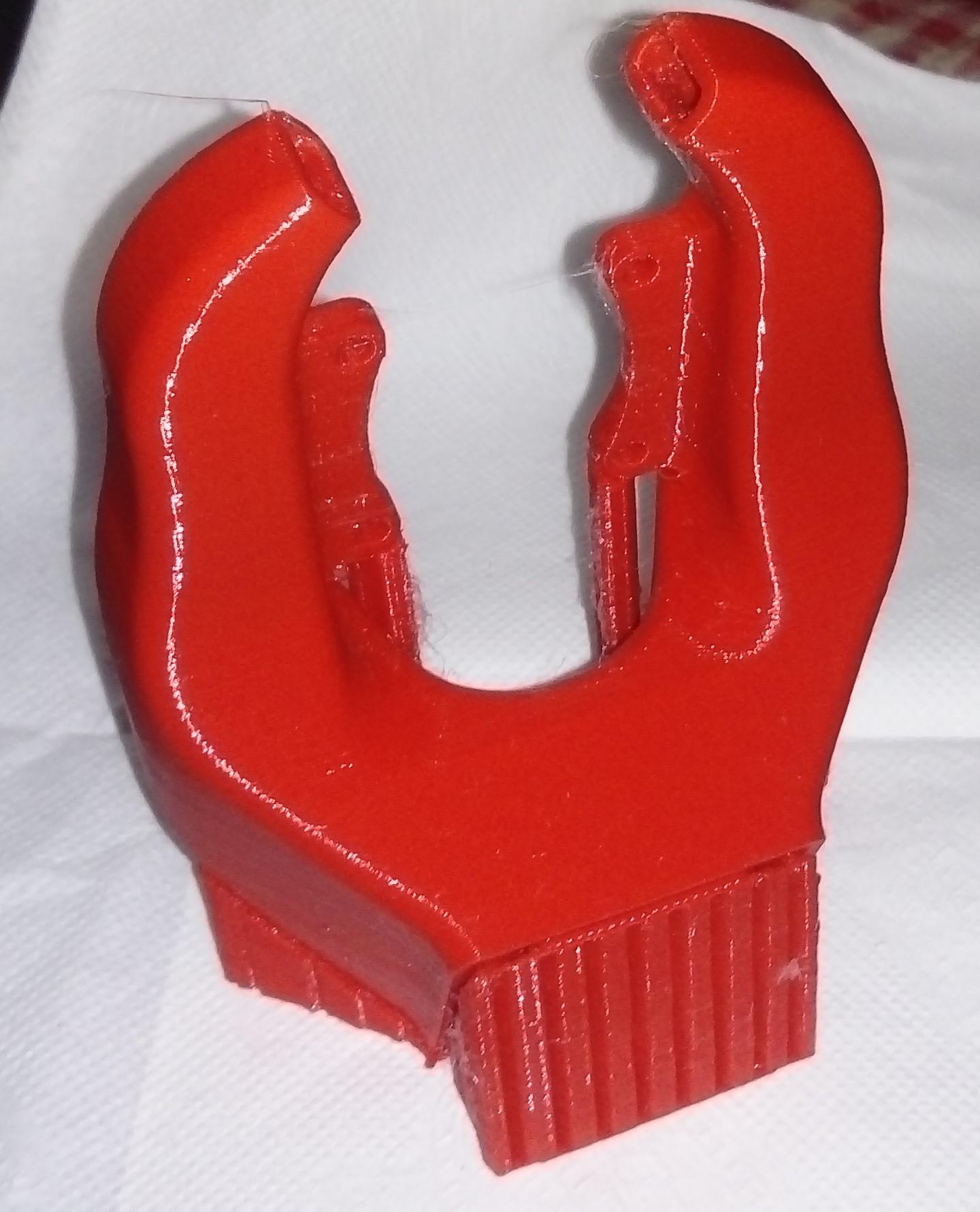

deamoncrack Posté(e) Juillet 10, 2019 Auteur Partager Posté(e) Juillet 10, 2019 (modifié) Il y a 4 heures, Lucuferus a dit : Ah ok du coup tu l'a imprimer en Monobloc ? Je vais tenter demain par contre je crois que je ferais élément par élément et sans doute sur plusieurs jours. Je suis en train d'en imprimer un en ce moment même, seulement avec les supports en contact avec le plateau, j'en suis à 70% du print et j'ai passé les parties délicates donc le print devrait être une réussite. Je l'ai fait dans la même position que suggéré par @jipee en couches de 0.12mm et à 40mm/s (j'en veux un bien propre !). EDIT: Print fini ! 11h20 en tout ! Mais le résultat vaut le coup, il est parfait : Modifié (le) Juillet 11, 2019 par deamoncrack 1 Lien vers le commentaire Partager sur d’autres sites More sharing options...
Lucuferus Posté(e) Juillet 11, 2019 Partager Posté(e) Juillet 11, 2019 Superbe @deamoncrack tu a utilisé quoi comme fil ? et pourquoi couche de 0,12 ? d'ailleurs c'est possible de mettre ce genre de valeur ? je croyais qu'il fallait un multiple de 0,1 pour l'épaisseur. Lien vers le commentaire Partager sur d’autres sites More sharing options...
ethanfel Posté(e) Juillet 11, 2019 Partager Posté(e) Juillet 11, 2019 (modifié) Il y a 1 heure, Lucuferus a dit : Superbe @deamoncrack tu a utilisé quoi comme fil ? et pourquoi couche de 0,12 ? d'ailleurs c'est possible de mettre ce genre de valeur ? je croyais qu'il fallait un multiple de 0,1 pour l'épaisseur. le mien je l'ai imprimé comme ça en 40/0.15, support 60 degrés. Modifié (le) Juillet 11, 2019 par ethanfel Lien vers le commentaire Partager sur d’autres sites More sharing options...
deamoncrack Posté(e) Juillet 11, 2019 Auteur Partager Posté(e) Juillet 11, 2019 (modifié) Salut ! Il y a 2 heures, Lucuferus a dit : tu a utilisé quoi comme fil ? Alors il s'agit de PLA standard, le BQ easygo. IL est pas mal. Il s'imprime facilement et les couleurs sont sympas (sur les photos le rouge parait orange mais en fait pas du tout, il est plutôt comme sur la troisième photo). Il y a 2 heures, Lucuferus a dit : et pourquoi couche de 0,12 ? Parce que ça m'a semblé un bon rapport qualité/vitesse tout simplement ! Il y a 2 heures, Lucuferus a dit : d'ailleurs c'est possible de mettre ce genre de valeur ? je croyais qu'il fallait un multiple de 0,1 pour l'épaisseur. Oui c'est possible, tu peux mettre à peu près ce que tu veux en fait avec un minimum de 0.04 si je dis pas de connerie. il y a une heure, ethanfel a dit : le mien je l'ai imprimé comme ça en 40/0.15, support 60 degrés. Ah oui, c'est une idée ! Et ça a donné quoi du coup ?! Modifié (le) Juillet 11, 2019 par deamoncrack Lien vers le commentaire Partager sur d’autres sites More sharing options...
Lucuferus Posté(e) Juillet 11, 2019 Partager Posté(e) Juillet 11, 2019 (modifié) il y a 58 minutes, deamoncrack a dit : Alors il s'agit de PLA standard, le BQ easygo. IL est pas mal. Il s'imprime facilement et les couleurs sont sympas (sur les photos le rouge parait orange mais en fait pas du tout, il est plutôt comme sur la troisième photo). Ok faudra que je voit d'en prendre le rouge à l'air bien sympa. La pour l'instant j'ai que du GEEETECH noir, pour apprendre et me faire la main, je vais rentrer bientôt je pense du pla870 et il va falloir que je trouve du souple pour refaire des embouts d'amortisseur pour certaine machine, par contre pour celui la je sais pas encore vraiment quoi prendre. il y a 58 minutes, deamoncrack a dit : Parce que ça m'a semblé un bon rapport qualité/vitesse tout simplement ! C'est par essaye que tu a trouvé ce rapport ou par calcul ? il y a 58 minutes, deamoncrack a dit : Oui c'est possible, tu peux mettre à peu près ce que tu veux en fait avec un minimum de 0.04 si je dis pas de connerie. Ah ok donc pas de multiple particulier alors, mais au dessus de 0,04, et il y a un max ? Il y a 2 heures, ethanfel a dit : le mien je l'ai imprimé comme ça en 40/0.15, support 60 degrés. Pas de support interne ? et auto orientation c'est ou dans cura, je l'ai pas trouvé. Modifié (le) Juillet 11, 2019 par Lucuferus Lien vers le commentaire Partager sur d’autres sites More sharing options...
deamoncrack Posté(e) Juillet 11, 2019 Auteur Partager Posté(e) Juillet 11, 2019 il y a 8 minutes, Lucuferus a dit : C'est par essaye que tu a trouvé ce rapport ou par calcul ? Et bien je suis parti du constat que le 0.2mm c'est bien si tu veux imprimer assez rapidement mais c'est pas ce qu'il y a de plus propre, les couches restent bien visibles, en 0.1 c'est bien mais ça double quasiment le temps d'impression. 0.15mm c'est pas mal mais pas encore assez fin à mon gout... il y a 13 minutes, Lucuferus a dit : Ah ok donc pas de multiple particulier alors, mais au dessus de 0,04, et il y a un max ? Alors le max correspond à la taille de ta buse, en général on évite les valeur au delà de 75% du diamètre de celle ci... Par exemple si tu as une buse de 0.4mm, tu ne doit pas aller au delà de 0.3mm de hauteur de couche sinon ta buse ne fera que déposer le filament sans l’écraser et donc tes couches ne colleront pas entre elles... il y a 16 minutes, Lucuferus a dit : Pas de support interne ? et auto orientation c'est ou dans cura, je l'ai pas trouvé. Alors pour la position de @ethanfel je ne sait pas, mais pour la mienne non, juste en contact avec le plateau. Pour ce qui est de l'orientation ça se passe sur la gauche de l'écran : Lien vers le commentaire Partager sur d’autres sites More sharing options...
