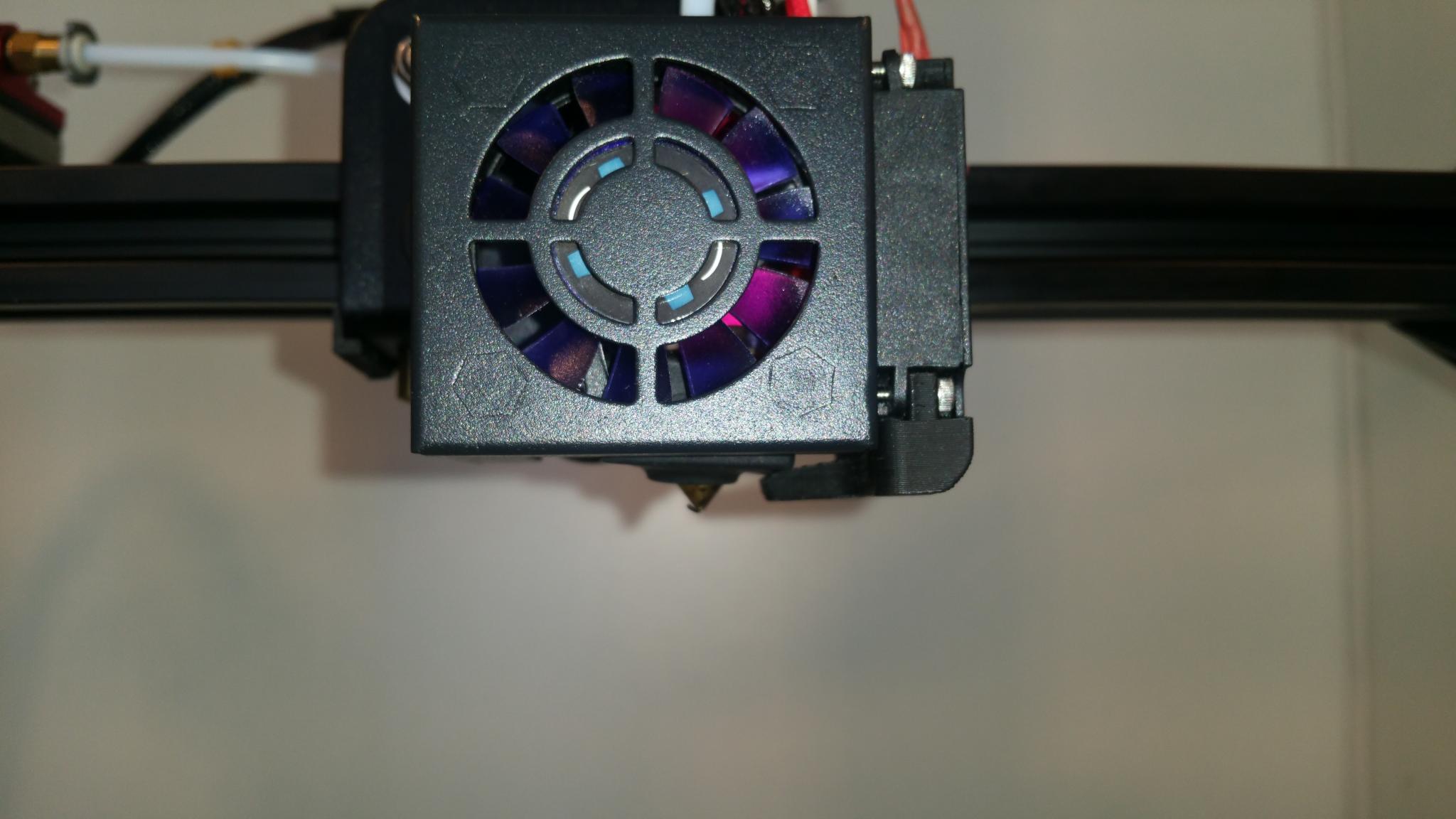

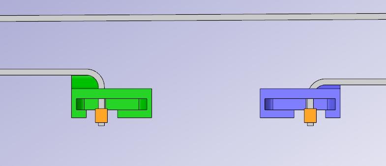

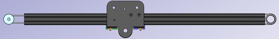

Titi78 Posté(e) Juin 10, 2019 Auteur Posté(e) Juin 10, 2019 Bonsoir à tous et bonsoir @gelam voici une nouvelle mouture avec la fixation revue. Du coup ca fait plusieurs pièces . certaines sont collées puis riveté a chaud sur le refroidisseur (La violette et la verte), les rouges remplacent les entretoises d'origine a cause de la plaque bleu Je n'ai pas imprimé encore j'attend les remarques
gelam Posté(e) Juin 10, 2019 Posté(e) Juin 10, 2019 @Titi78, ça bosse fort même les jours de repos. Aller je vais faire mon chieur, on peut me contredire si j'ai faux, mais je pense qu'effectuer le serrage des galets du "X" sur les entretoises en PLA, c'est pas très bon, il n'y a pas de portée ça va s'écraser sous la charge. Sinon le principe est parfait on peut démonter sans dérégler la buse Je suis suis au autre projet sur ma machine et tu sais je vais peut être planter lamentablement, je n'ai pas la science infuse, c'est juste un avis seul un montage / essais validera. Cdlt
Titi78 Posté(e) Juin 11, 2019 Auteur Posté(e) Juin 11, 2019 impression en cours de la nouvelle version :
Titi78 Posté(e) Juin 11, 2019 Auteur Posté(e) Juin 11, 2019 Bon .... c'était tout beau mais ca marche pas . impossible de le monter et j'ai cassé les bras de fixation (trop fragile). Ca va se terminer en alu cette histoire .
methylene67 Posté(e) Juin 12, 2019 Posté(e) Juin 12, 2019 Il faut dire que le dernier système commençait à devenir plus complexe. Pourquoi ça ne marche pas ? Pas assez de jeu dans les pièces ? C'est sûr que comme le soulignait Gelam, les entretoise en PLA c'était pas une bonne idée, et vu que tu mets une pièce sur l'arrière de la plaque d'origine, soit tu adaptes des entretoises pour les galets, soit tu acceptes de décaler ta tête et tu conserves les entretoises d'origine les vis étant je pense assez longue (il faudra par contre faire un décalage de la position de la buse en Y sur le slicer ou sur marlin). Sinon tu peux t'inspirer du mode de fixation du Bullseye, qui permet quand même la pose d'un BLtouch ou autre, mais tu seras obligé d'utiliser les trous d'origine (donc si tu avais prévu absolument de les garder pour utilisation autre ...).
Titi78 Posté(e) Juin 12, 2019 Auteur Posté(e) Juin 12, 2019 Il manque un peu de jeux pour pouvoir clipser l'arrière . En forçant un peu trop ça a cassée un bras et le support du ventilateur radial .

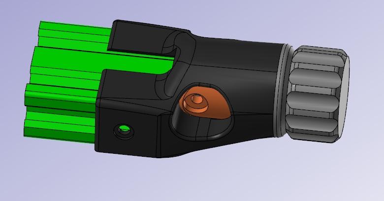

methylene67 Posté(e) Juillet 13, 2019 Posté(e) Juillet 13, 2019 @Titi78 pas grave j'en avais imprimé un autre qui est mieux au niveau conception que le tien (qui est sur le principe que l'on retrouve un peu partout sur le net), mais le système empiète sur le bas de l'axe Y et du coup mon tiroir de rangement n'est plus fonctionnel. Je réimprimerais peut-être ton tendeur de courroie pour l'axe Y pour repartir sur le même système que sur l'axe X (que tu m'avais passé), quand je vais finir par péter un câble d'avoir mon tiroir stocké sur un coin de table . Merci.
Titi78 Posté(e) Juillet 13, 2019 Auteur Posté(e) Juillet 13, 2019 @methylene67 tu as un lien de ton tendeur ?
methylene67 Posté(e) Juillet 13, 2019 Posté(e) Juillet 13, 2019 (modifié) https://mesimpressions3dmaison.blogspot.com/p/mes-creations-tendeur-d.html Tu peux voir la partie du bas qui est plus basse que le profilé 2020, et du coup mon tiroir tape dedans. Le créateur de ce blog m'avait envoyé son tendeur à ma demande. Je crois par ailleurs qu'il passe parfois sur ce forum, si tu souhaite les fichiers STL il suffit de lui envoyer un mail (son mail est sur son site). Je pourrais les partager, mais vu qu'il demande qu'on le contacte pour diffusion gratuite, je ne le ferais pas, par respect pour le créateur. Sur ce, bonne nuitée !!! Modifié (le) Juillet 13, 2019 par methylene67 1

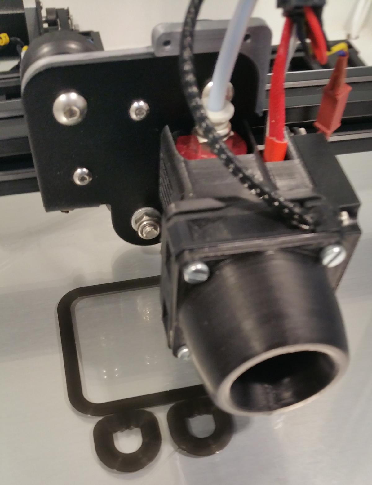

Titi78 Posté(e) Juillet 13, 2019 Auteur Posté(e) Juillet 13, 2019 Voici une autre modification de l'axe X concernant la position de la courroie sur le chariot du X. d'origine la courroie n'est pas droite et provoque des dispersions dans les cotes lors de l'impression. j'ai réalisé 2 petites cales qui permette un alignement parfait de la courroie coté gauche pour le moteur et droit pour le roulement qui est plus gros que la poulie moteur: pour les monter il faut enlever le moteur du X, le chariot X et le tendeur courroie X et j'ai dessertie les 2 bagues laiton d'origine pour grappiller quelques mm de plus pour la courroie puis remis les 2bagues laiton voici les stl Cales courroie X .zip 2

gelam Posté(e) Juillet 14, 2019 Posté(e) Juillet 14, 2019 @Titi78, de l'origine gauche l'angle varie tout au long du déplacement pour être au plus faible jusqu'au centre et ensuite augmente jusqu'à la limite max du déplacement, tu as calculé la variation en fin de course et au centre, ça corresponds à qqes µ de différence en tous cas bien en dessous de la précision de positionnement des moteurs PàP.
Titi78 Posté(e) Juillet 14, 2019 Auteur Posté(e) Juillet 14, 2019 @gelam J'ai aligné à gauche comme a droite en fonction des diamètres de la poulie et du roulement. Il n'y a aucune variations de pente donc aucune perte de precision. Côté estetique on ne voit plus la courroie.
gelam Posté(e) Juillet 14, 2019 Posté(e) Juillet 14, 2019 Oui ça fait plus propre et mécaniquement parlant c'est mieux, mais ça ne gagne pas grand chose en terme de précision. En fait c'est le BE qui a réalise ce produit qui aurait dû faire cette (ces) modif(s) , comme quoi les conceptions de RPC sont parfois bien légères.

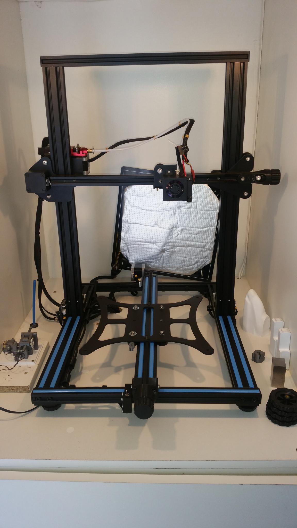

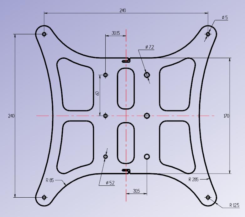

Titi78 Posté(e) Juillet 14, 2019 Auteur Posté(e) Juillet 14, 2019 Autre modif : le chariot du Y. Je met ici les fichiers et photos. Poids pièce d'origine 527g . Plateau modifié et peint 295g Voici un fichier Cao 2d plateauY.dxf , 1
fran6p Posté(e) Juillet 14, 2019 Posté(e) Juillet 14, 2019 @Titi78 C'est beau . Ton plateau, tu n'utilises que quatre galets (ceux du milieu ne sont pas utilisés) pour le guidage sur le profilé. C'est que j'ai fait depuis la réception de ma CR10, il y a deux ans. Je n'ai jamais rencontré de problème lié à l'absence de ce deux galets de roulements. Cerise sur le gâteau, le réglage des excentriques est bien plus facile .
Titi78 Posté(e) Juillet 14, 2019 Auteur Posté(e) Juillet 14, 2019 Depuis là réception de la cr10 je n'utilise que 4 roulettes. C'est déjà hyperstatique avec 4 alors avec les 6 c'était trop difficile à régler. Avec 3 c'est idéal mais il y a un peu de jeux
fran6p Posté(e) Juillet 14, 2019 Posté(e) Juillet 14, 2019 il y a 51 minutes, Titi78 a dit : Avec 3 c'est idéal mais il y a un peu de jeux Jamais essayé . Le jeu il est dans quel plan? L'idéal serait d'avoir comme pour les modèles S4 et S5, deux profilés de 2040 sur lesquels pour chacun trois galets seraient suffisants (deux fixes et celui avec l'excentrique à l'opposé formant un triangle) ou un seul rail / profilé mais en 2060 ou 2080...
Titi78 Posté(e) Juillet 14, 2019 Auteur Posté(e) Juillet 14, 2019 @fran6p c'est pas un jeu en translation c'est un jeu en rotation autour du Y avec 3 roulettes. Ca manque de rigidité. Idéalement 2 rails linéaires seraient encore mieux que deux rangées de roulettes
