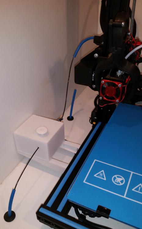

Titi78 Posté(e) Novembre 7, 2019 Auteur Partager Posté(e) Novembre 7, 2019 une petite photo de mon débobineur terminé avec son boitier et ses fixations sur le cadre de la machine : 1 Lien vers le commentaire Partager sur d’autres sites More sharing options...
jojodroopy Posté(e) Novembre 8, 2019 Partager Posté(e) Novembre 8, 2019 Il y a 14 heures, Titi78 a dit : une petite photo de mon débobineur terminé avec son boitier et ses fixations sur le cadre de la machine : Bonjour Titi78, as tu mis un lien pour les pièces, montage etc ? Lien vers le commentaire Partager sur d’autres sites More sharing options...

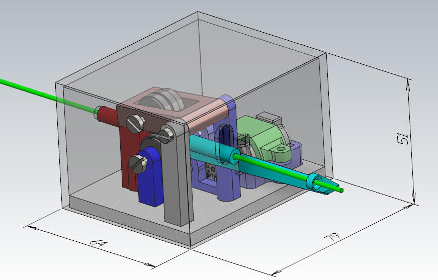

jmevrd Posté(e) Novembre 25, 2019 Partager Posté(e) Novembre 25, 2019 Merci @Titi78 pour ce boulot Par contre, j'aurais une petite remarque : est-ce que tu as fait un plan ou une notice pour assembler la vingtaine de pièces qui composent le débobineur ? Je suis pas balèze en puzzle pour tout te dire... Lien vers le commentaire Partager sur d’autres sites More sharing options...

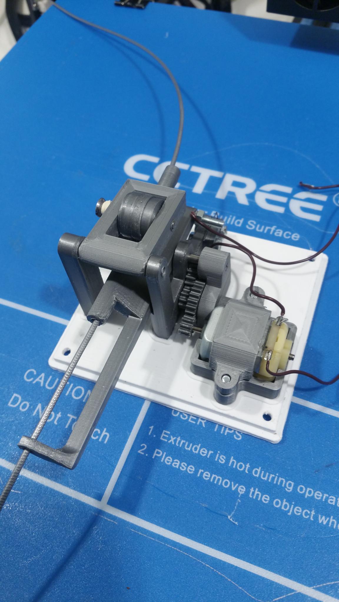

Titi78 Posté(e) Novembre 26, 2019 Auteur Partager Posté(e) Novembre 26, 2019 Je vais vous mettre une notice avec la liste des bidules électrique à acheter et les axes à fabriquer à partir de clous diamètre 3 Pour la visserie c'est du M3 tete plate pour tournevis plat que j'ai utilisé car je n'ai pas de vis parker pour le plastique Du M2 pour fixer le capteur et la poignée de tirette Du M4 avec écrou marteau pour fixer le débobineur au châssis. Le moteur est un petit moteur de jouet il faut que je cherche sur le net lequel c'est Pour assembler il y a les empreintes des pièces sur la plaque de base Voici des anciennes photos en attendant. Il n'y a pas la tirette ni le micro switch ni la diode mais ça donne une idée 4 1 2 Lien vers le commentaire Partager sur d’autres sites More sharing options...

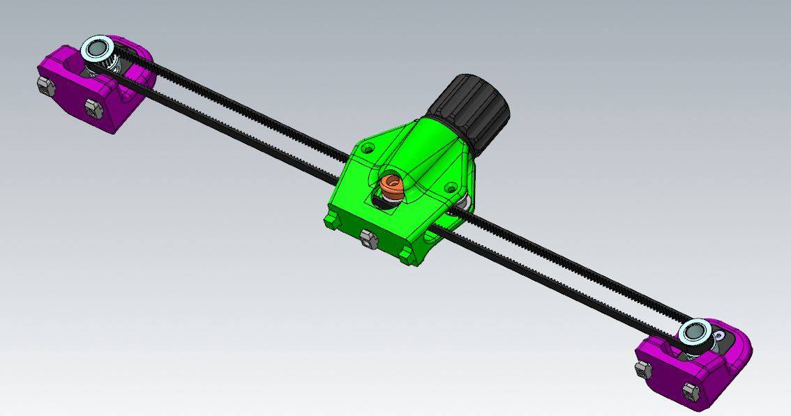

LOLO710 Posté(e) Janvier 1, 2020 Partager Posté(e) Janvier 1, 2020 Bonsoir @Titi78, serait il possible d' avoir le fichier stl de ton tendeur de courroie de synchronisation de l'axe z. merci d'avance Lien vers le commentaire Partager sur d’autres sites More sharing options...
Titi78 Posté(e) Janvier 1, 2020 Auteur Partager Posté(e) Janvier 1, 2020 Je mettrai ça ainsi que les liens poulies courroie des que possible 1 Lien vers le commentaire Partager sur d’autres sites More sharing options...
Titi78 Posté(e) Janvier 2, 2020 Auteur Partager Posté(e) Janvier 2, 2020 @LOLO710 Voici ma synchro Z : synchro-Z.zip 2 poulies GT2 20 dents 8mm pour Vis Z : https://www.amazon.fr/gp/product/B07CRKYJLS/ref=ppx_yo_dt_b_asin_title_o02_s00?ie=UTF8&psc=1 1 courroie GT2 dentée fermée 6 mm de largeur (760mm) : https://www.amazon.fr/gp/product/B0757L3SBH/ref=ppx_yo_dt_b_asin_title_o02_s01?ie=UTF8&th=1 1 poulie GT2 16 dents 3mm alésage : https://www.amazon.fr/gp/product/B06VSS4VQF/ref=ppx_yo_dt_b_asin_title_o01_s00?ie=UTF8&psc=1 2 poulie GT2 lisse 3mm alésage : https://www.amazon.fr/gp/product/B06VSC7XSV/ref=ppx_yo_dt_b_asin_title_o01_s00?ie=UTF8&psc=1 2 vis M3 L20 tete fraisée + ecrou 1 vis M3 L20 tete CHC + ecrou 1 vis M4 L20 tete fraisee + ecrou en T 4 vis M4 tete CHC + ecrou en T récupérer les couvercles, les roulements et les vis des supports d'origine pour les monter dans les 2 nouveaux supports. les roulements doivent pouvoir glisser dans les logements. 2 6 Lien vers le commentaire Partager sur d’autres sites More sharing options...
LOLO710 Posté(e) Janvier 2, 2020 Partager Posté(e) Janvier 2, 2020 Bonsoir @Titi78, Ton tendeur accepterait il les poulies 20 dents? Avec aussi alésage de 5 mm, parce que j'ai du stock a revendre. Lien vers le commentaire Partager sur d’autres sites More sharing options...
Titi78 Posté(e) Janvier 2, 2020 Auteur Partager Posté(e) Janvier 2, 2020 Je ne pense pas Peux tu me faire un schéma avec toutes les dimensions de tes poulies pour modéliser un autre tendeur. Je n'ai pas beaucoup de temps ce WE mais si je peux je regarde 1 Lien vers le commentaire Partager sur d’autres sites More sharing options...
LOLO710 Posté(e) Janvier 2, 2020 Partager Posté(e) Janvier 2, 2020 Bonsoir @Titi78, ok je te ferais ça, j'espère que ca le fera j'ai aussi la courroie c'est une gt2 760 comme la tienne, je vais quand même l'imprimé et voir pour re-percer, ca servira de base. Merci d'avance Lien vers le commentaire Partager sur d’autres sites More sharing options...
Titi78 Posté(e) Janvier 2, 2020 Auteur Partager Posté(e) Janvier 2, 2020 A la place de re percer tu peux mettre des vis de 3 et imprimer un manchon 5 extérieur 3 intérieur pour mettre dans les poulies. Le souci sera pour le tendeur : je ne pense pas qu'une poulie plus grosse passe Lien vers le commentaire Partager sur d’autres sites More sharing options...
