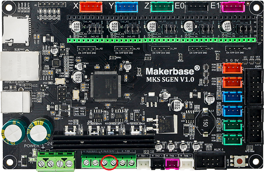

Par contre petite question, comment vous avez câblé le ventilateur du hotend sur la Sgen ? Il n'y a pas de port de prévu contraire au ventilo du plastique.
Sur la MKS GenL J'avais configuré le port hotend 2 pour y mettre le ventilo mais la ça ne fonctionne pas 😕
A part le mettre directement sur l'alim je vois pas.
Salut !
Perso je l'ai mis direct sur l'alim, de toutes façon il est sensé tourner en permanence...
C'est bon j'ai trouvé, il fallait mettre le P2_06 sur l'extrudeur 0, même si le hotend est connecté d’après le graphique sur le E1.
Il y a 5 heures, Kyõsuke a dit :
peux tu précisé ce que tu a fais ? je pense que certain vont etre intéréssé a l'avenir si ils peuvent brancher le ventilo sur la CM plutot que tirer un cable.
Dans le fichier config_adv. h, au niveau de la ligne EO_Auto_Fan, il faut la dè-commenter, et a la place du -1, il faut mettre P2_06.
A partir de ce moment, le port E2 sert de connexion pour le ventilateur du E1. Il demarre quand E1 dépasse 50° et s'éteint quand ca passe en dessous de 50° (ce chiffre est modifiable qq ligne en dessous du E0_Auto_Fan dans config_adv.h)
Salut @Kyõsuke tu pourrais mettre la photo du port ou tu as branché le ventilo du HotEnd sur la carte mère.

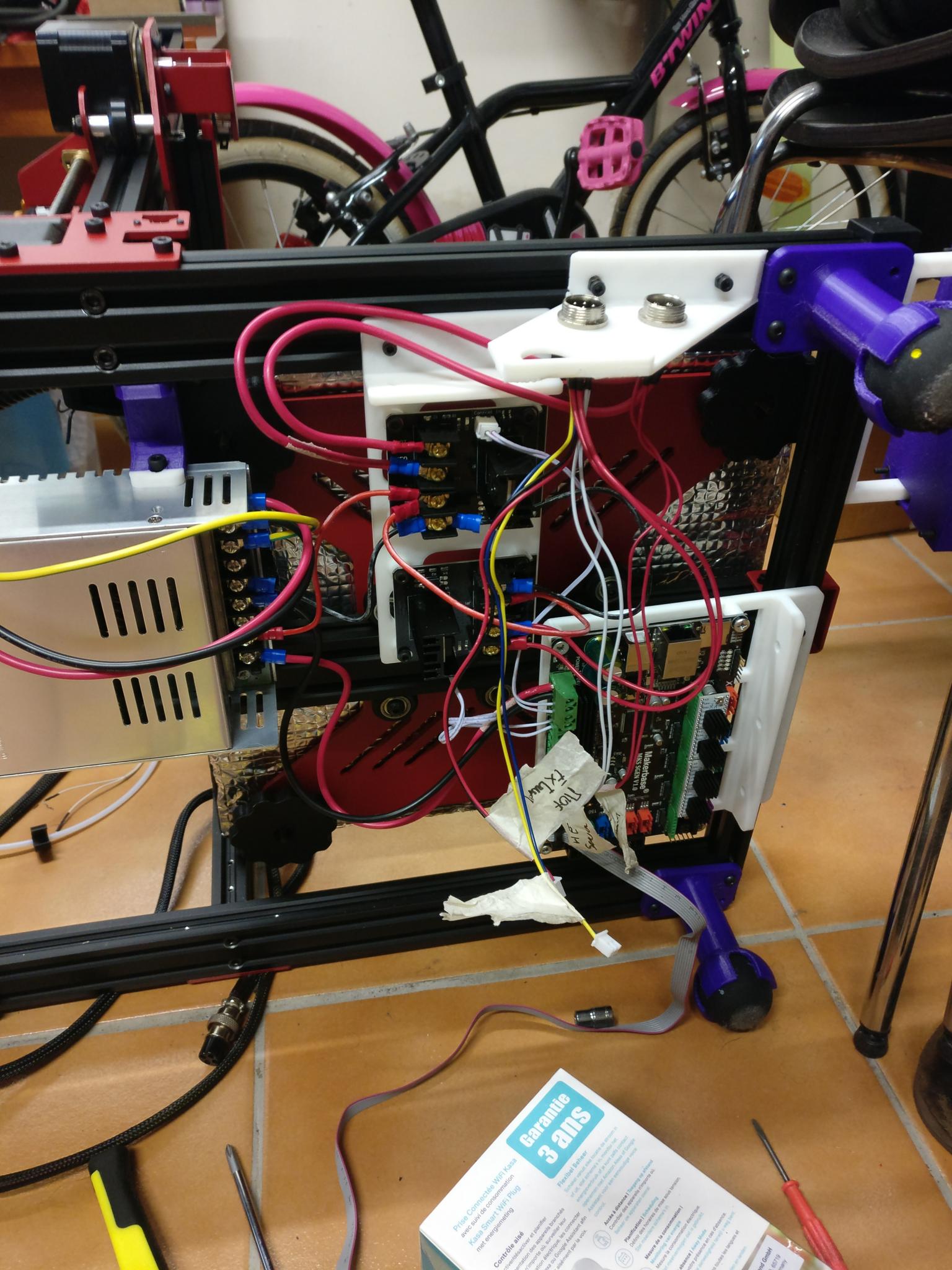

Après plusieurs mois d'attente (et surtout de flemme), je m'y mets enfin et je voudrais brancher le ventilo sur la carte également.
Pour l'instant, j'en suis au câblage
Nickel, merci
ça y est, presque tout les branchements sont fait (il me reste a connecter la thermistance chauffante et la sonde de température de la tête d'impression).
Les axes sont fonctionnels, les stops égalements ainsi que l'écran TFT 32 qui pilote le tout.
Prochaine étape brancher la température et chauffer.
