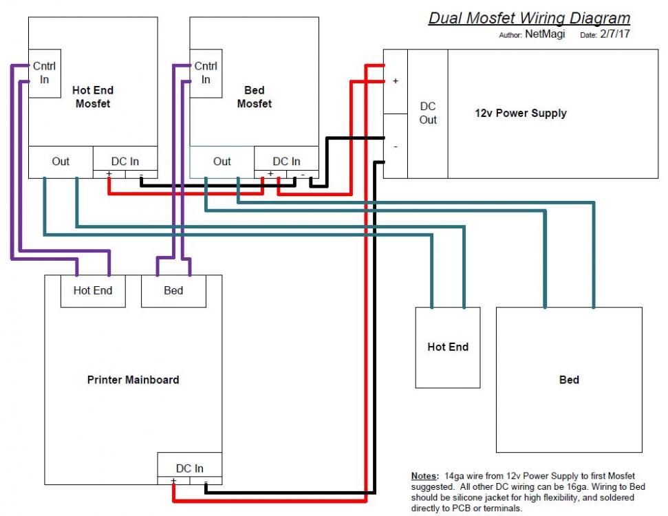

tiens pour les mosfets, j'ai trouver cet article avec un diagramme qui explique comment brancher tout ça si quelqu'un cherche :
http://moderntoil.com/?p=850
Pour la taille des cables, sur le net ils semblent recommander au minimum de l'AWG14 des qu'on touche a des cables alimentations et du 16 pour le reste, ça vous semble correcte ?

j'ai tout branché, je suis sur smoothie pour le moment, ça marche du tonnerre de prime abord.
Le premier "home" qui va a une vitesse élevée sans faire de bruit est surprenant 😄
Je vais passer a marlin immédiatement, je peux utiliser leur firmware ? y'a des trucs a modifier ?
Un enorme merci en tout cas deamoncrack 🙂

Il ne faut pas oublier que c'est du chinois en majorité.
Moi je tirerai deux câbles supplémentaires depuis l'alimentation vers le Mosfet du Hotend au lieu de prendre en parallèle sur l'arrivée du Mosfet du Bed.
Et faites attention aux sections des câbles.
