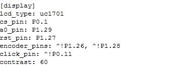

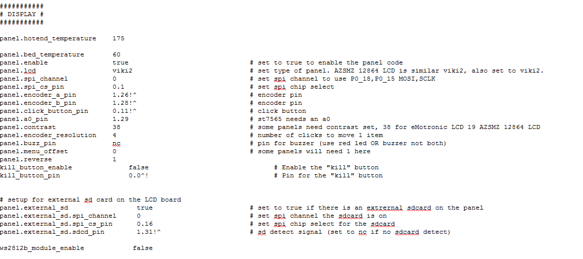

Bonjour à tous !
Tout d'abord, un grand merci à Nibb31 pour la création de ce tutoriel, ainsi qu'aux autres intervenants pour leurs contributions.
Heureux possesseur d'une Microdelta rework de chez Emotiontech, je ne regrette pas non plus mon passage sur Klipper ( et Octoprint de manière générale ).
Cependant je bute sur l'épineux problème du LCD... Pas moyen de lui faire afficher quoi que ce soit ( il est bien alimenté).
Ci-joint ma config Klipper ainsi que celle du firmware d'origine de la machine ( carte spécifique Smoothie-compatible personnalisée du constructeur ). Mon écran LCD est un modèle créé par le constructeur également :
https://www.reprap-france.com/produit/1234568630-ecran-graphique-128-x-64-points-2-1-pour-microdelta-rework
Il est bien indiqué sur le Github Klipper que les puces ST7565 sont gérables, comme les UC1701 avec en plus un "reset pin" aka "rst_pin", à renseigner (absent de la config initiale sous Smoothie on dirait ). J'ai renseigné un pin libre au hasard en regardant l'affectation des pins du LCD. Il n'y a rien qui s'apparente à un "reset_pin" dans les quelques documents de chez Emotiontech que j'ai pu trouver.
Voilà, si un autre possesseur de MDR à réussi à faire fonctionner le LCD ( ou si une autre personne a une idée de la marche à suivre ), je suis preneur 🙂
Merci d'avance !

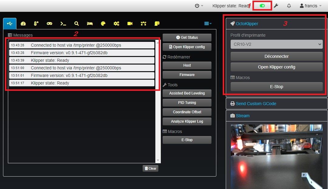

Bonjour @Dams161
j'utilise octoprint avec ce fork pour le plugins Klipper https://github.com/thelastWallE/OctoprintKlipperPlugin
Au démarrage octoprint se connecte tous seul à l'imprimante si elle est allumée. As-tu dans les settings octoprint dans "serial connection" cocher "Auto-connect to printer on server start" et eventuellement renseigner le port utilisé ?
Lien vers le commentaire
Partager sur d’autres sites

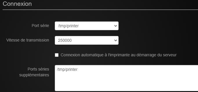

Bonjour @r2d2
Oui elle est bien coché, mais je n'eteint pas les 2 , ma prise connecté éteint que l'imprimante mais pas l'octoprint. Je suis arrivé a le faire marcher mais de temps en temps il veut pas ce connecté à l'imprimante. J'utilise bien Octoklipper aussi.
Modifié (le) par Dams161
@Dams161
Sur ma configuration, l'option de connexion automatique au démarrage du serveur n'est pas cochée 😉 Logique puisque l'imprimante n'est pas encore allumée mais le serveur lui, l'est.
Sitôt que j'allume la prise en cliquant sur l'icone (1), la connexion se fait et au bout d'un certain temps, le message dans l’onglet d'Octoklipper (2) me le signale, le bouton passe alors de «Connecter» à «Déconnecter» (3)
