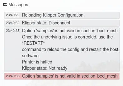

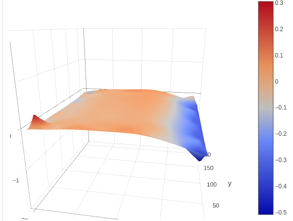

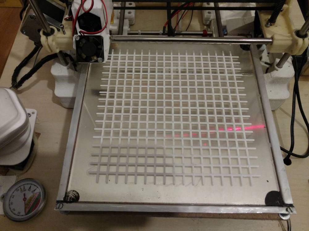

r2d2 Posté(e) Novembre 19, 2019 Posté(e) Novembre 19, 2019 (modifié) Hello, voici un petit retour. Le mesh bed leveling c'est montré comme je m'y attendais un peu plus difficile à mettre en œuvre que le reste, mais le résultat est là. En dépit d'un très important défaut sur tous le côté gauche de la vitre, 0.4 mm soit 2 fois l'épaisseur de la première couche, la correction est parfaite !@Nibb31 La version de Klipper que j'ai installé semble avoir évoluée depuis la rédaction de ton tutos. dans la section [bed_mesh] les options 'samples' et 'sample_retract_dist' ne sont plus valides. . Voilà ma section [bed_mesh] [bed_mesh] speed: 150 probe_count: 15,15 min_point: 2,25 max_point: 201,227 horizontal_move_z: 7 mesh_pps: 0,0 A noté qu'il m'a fallut désactiver le rajout de points extrapolés entre les points physiquement mesurés par mon BL_Touch avec : "mesh_pps: 0,0" sans cela le plugin "bed visualizer" d'octoprint ne répond plus et Octoprint plante et s’arrête. Plus précisément jusqu'à 9*9 cela fonctionne encore avec les valeurs par défaut pour mesh_pps, qui sont 2 et 2 (2 point extrapolés en x entre deux mesures et idem en y). mesh 9*9 + 2 point extrapolés entre chaque mesure Au delà le plugin "bed visualizer" montre un mesh bizarrement erroné sur des bords qui font planter les impressions. mesh 10*10 + 2 points extrapolés KO ! mesh 13*13 de pire en pire Et pour de plus grandes valeurs encore le plugin fini par ne plus répondre et octoprint se crash (le crash est peut être à l'origine du blocage du plugin en fait, je ne sais pas...). Je n'ai testé que l'extrapolation bicubique et non l'autre option, l'extrapolation linéaire. Je ne sais pas où est le problème, les valeurs stockées dans le fichier de configuration de Klipper lorsqu'on sauvegarde les meshs ne sont pas erronées... Quoiqu'il en soit mon BL_touch est endurant et il a réalisé sans faillir les 15*15 mesures donnant au final un mesh 15*15 sans extrapolation bicubique pour le résultat sur la première photo qui me satisfait totalement. J'ai une question pour la communauté : quelqu'un comprend-t-il les options "fade_start", "fade_end" et "fade_target". documentées comme suit dans le fichier example-extras.cfg #fade_start: 1.0 # The gcode z position in which to start phasing out z-adjustment # when fade is enabled. Default is 1.0. #fade_end: 0.0 # The gcode z position in which phasing out completes. When set # to a value below fade_start, fade is disabled. It should be # noted that fade may add unwanted scaling along the z-axis of a # print. If a user wishes to enable fade, a value of 10.0 is # recommended. Default is 0.0, which disables fade. #fade_target: # The z position in which fade should converge. When this value is set # to a non-zero value it must be within the range of z-values in the mesh. # Users that wish to converge to the z homing position should set this to 0. # Default is the average z value of the mesh. Ce n'est pas super clair pour moi. Bonsoir à tous. Edit : fade_target me semble prometteur (avec un radeau ou pas d’ailleurs) mais passablement compatible avec les deux autres options. Modifié (le) Novembre 19, 2019 par r2d2 2 1
Nibb31 Posté(e) Novembre 19, 2019 Auteur Posté(e) Novembre 19, 2019 @r2d2 Merci pour l'info, j'ai enlevé les options 'samples' et 'sample_retract_dist' du tuto... Pour le reste, je ne saurai t'aider, je n'ai pas poussé les investigations aussi loin que toi !
Tircown Posté(e) Novembre 19, 2019 Posté(e) Novembre 19, 2019 (modifié) fade_start: c'est la couche ou la position z en mm (ça je n'ai pas trop compris) où la compensation du mesh commence. fade_end: la fin de cette compensation. La valeur doit être suppérieure à fade_start sinon fade n'est pas activé. Il est question ici de partir d'une surface irrégulière pour finir progressivement sur une une surface bien plane. fade_target: est une valeur qui doit être prise entre le min et le max ce qui est mesuré par le mesh bed levelling. Au lieu de commencer le print à z=0, ça permet de décaler le départ à sa guise. Par défaut c'est la valeur médiane du mesh. Par exemple toi qui a l'immense majorité du plateau entre -0.05 et 0, tu pourrai mettre 0. Par défaut avec la valeur médiane, la partie bleue pourrai bien affecter la position de départ et te faire commencer plus bas alors que tu n'imprimes probablement que très rarement jusqu'à ce bord. Je me trompe peut être, mais c'est ce que j'ai compris de la config et de cette réponse du développeur de cette fonction: https://github.com/KevinOConnor/klipper/pull/944#issuecomment-443286031 Modifié (le) Novembre 19, 2019 par Tircown 1 1
r2d2 Posté(e) Novembre 19, 2019 Posté(e) Novembre 19, 2019 (modifié) Ok @Tircown voilà ce que je croie comprendre. Si j'ose une image à base de plastique mou (ça tombe bien je trouve) et en prenant les choses à l'envers a partir d'un objet parfait géométriquement, mais ramollie à la base sur une hauteur de fade_start + fade_end, je le plaque sur mon plateau bosselé (quitte à déformer la partie mole de la pièce) de sorte qu'à l'endroit ou je fais le home en Z sur mon plateau (au centre) le point correspondant sur la base de l'objet soit à la hauteur de fade_target. Du coup les parties de la base de la pièce au dessus de creux qui ne touchent pas le plateau s’étirent sous l'effet de la gravité jusqu'à entrer en contact avec le plateau (l'étirement étant de moins en moins important plus on remonte dans la partie mole pour devenir nul à fade_start + fade_end, hauteur à laquelle mon objet ne se déforme plus) et inversement les parties de la base de la pièce au niveau des bosses se trouvent déformées par compression jusqu'à fade_start + fade_end. edit : Il y a des limites à l'image dans la façon dont le plastique mou se déforme, c'est pas très physique je trouve la linéarité de la déformation. Modifié (le) Novembre 19, 2019 par r2d2 1
r2d2 Posté(e) Novembre 19, 2019 Posté(e) Novembre 19, 2019 Il y a 3 heures, Tircown a dit : Par exemple toi qui a l'immense majorité du plateau entre -0.05 et 0, tu pourrai mettre 0. Par défaut avec la valeur médiane, la partie bleue pourrai bien affecter la position de départ et te faire commencer plus bas alors que tu n'imprimes probablement que très rarement jusqu'à ce bord. oui en effet, même si en fonction de la pièce il ne faut rien s'interdire, 0 va être mon fade_target par défaut.

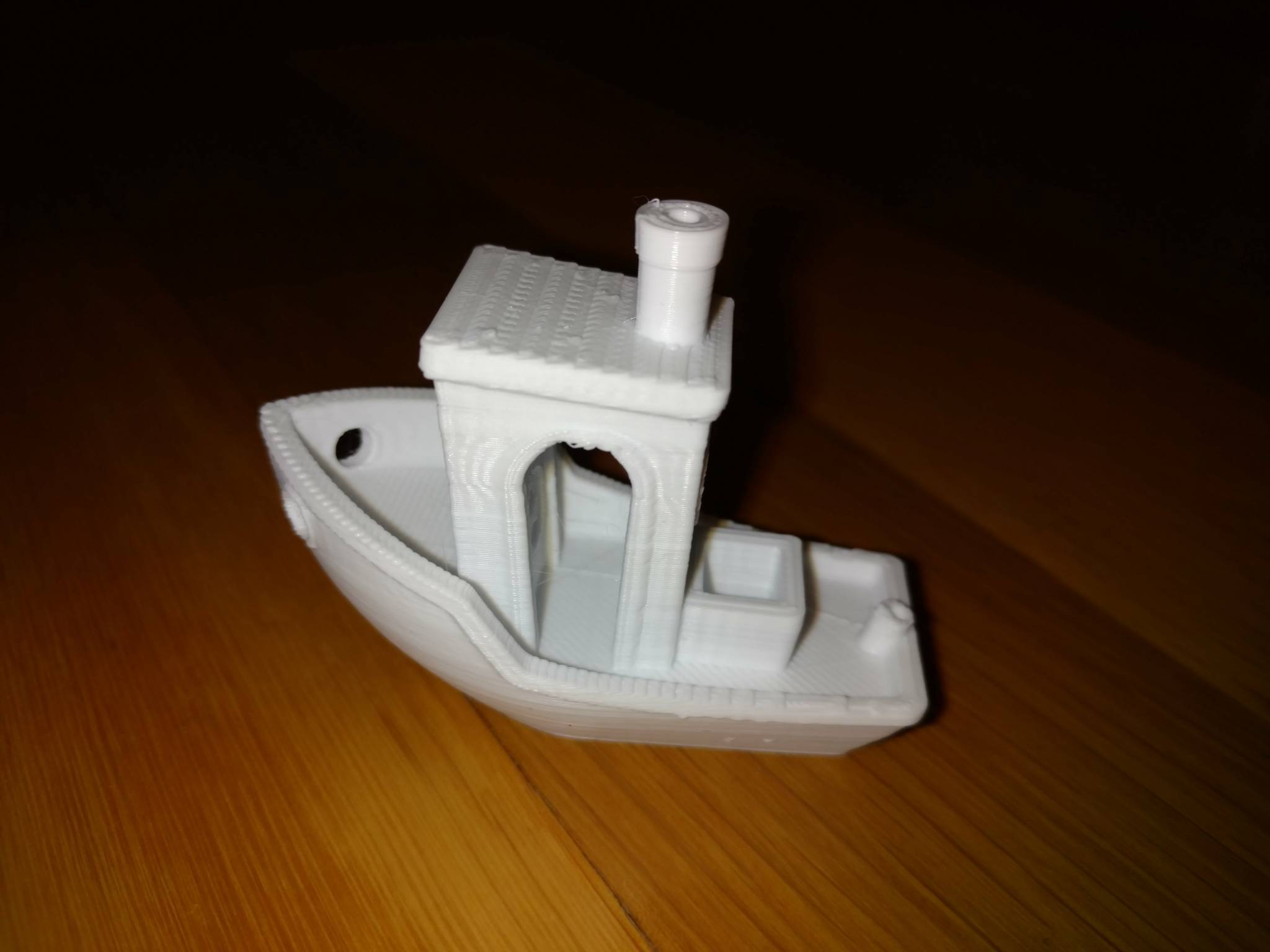

r2d2 Posté(e) Novembre 25, 2019 Posté(e) Novembre 25, 2019 Mesh Bed leveling et presure advance OK. Klipper est radicalement plus facile à prendre en main que Marlin ! Voici mon benchy à 100 mm/s, hormi le "goshting" plus marqué qu'avec marlin à 50 mm/s je ne regrette vraiment pas le changement.

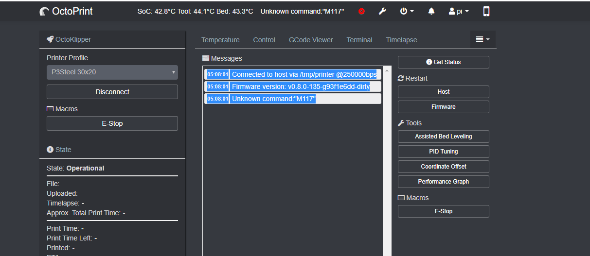

obi_one Posté(e) Novembre 26, 2019 Posté(e) Novembre 26, 2019 il y a 4 minutes, lezabour a dit : Par contre quand je me connecte j'ai un message Unknown command M117 Regardes du côté des plugins octoprint que tu utilises. M117 permet d'afficher un message sur l'écran.
lezabour Posté(e) Novembre 26, 2019 Posté(e) Novembre 26, 2019 Ok, j'ai reussi a pas mal avancé, c'est tout pour ce soir J'ai plus le probleme de M117, c'est cool. Par contre, je slice mes fichiers via Slic3r sur PC, pour envoyer sur mon raspberry (pas reussi encore a installer une version de slicer sur rpi). J'ai plein de Gcode de debut non reconnu, le G29 du bed leveling non plus, et mon Z offset defini dans marlin (et identique normalement dans Klipper) ne semble pas pris en compte Je me demande si c'est la bonne maniere d'utiliser Slic3r pour slicer? Vous faites comment vous? merci encode de votre aide
Tircown Posté(e) Novembre 26, 2019 Posté(e) Novembre 26, 2019 (modifié) M11; question simple: avez-vous un écran de branché et paramétré? Effectivement, klipper est loin d'avoir toutes les commandes GCODE de paramétrées mais un bon nombre peuvent être mises sous forme de macro. Il y a un exemple avec M300 (beeper) dans sample-macros.cfg Modifié (le) Novembre 26, 2019 par Tircown
