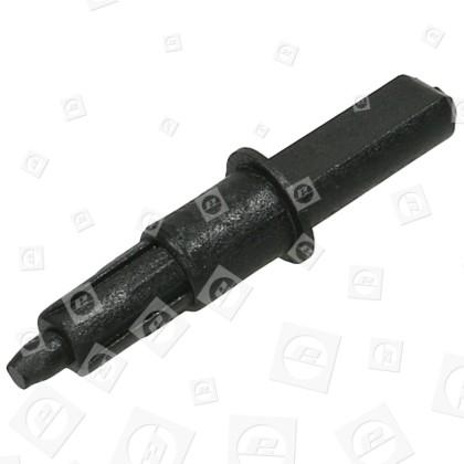

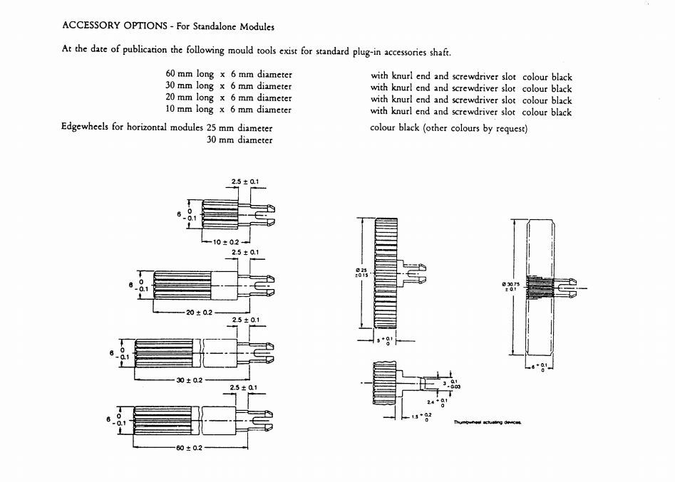

Ou alors, tu t'imprimes 2 axes enfichables sur l'empreinte des potars ou collés...
Résultat de recherche d'images pour "potentiomètre axe"
