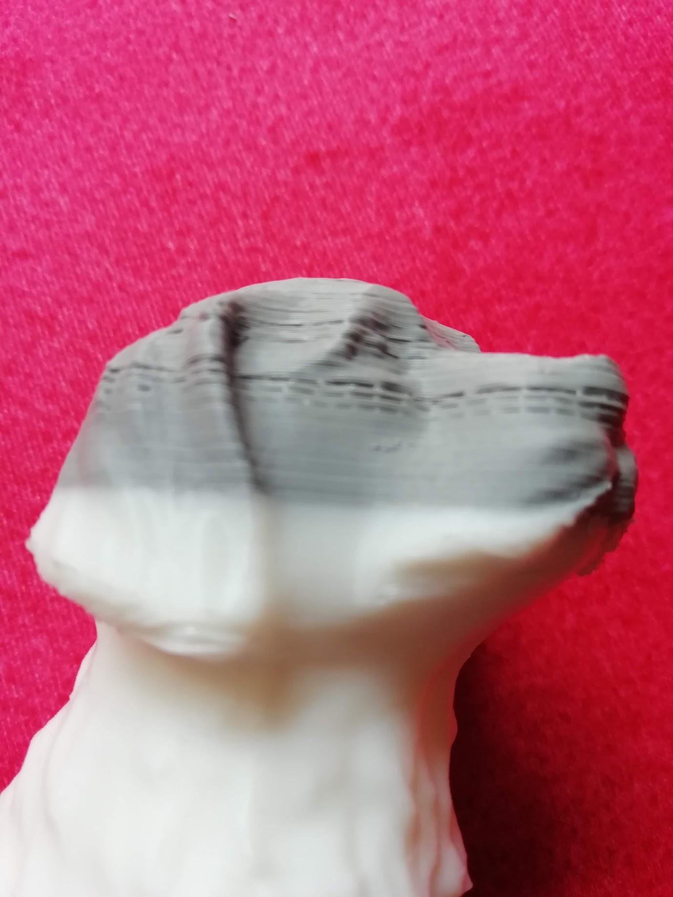

khopai Posté(e) Juin 6, 2019 Posté(e) Juin 6, 2019 bonjour, je viens de recevoir ma a10, je monte, je régle et hop j'envois le fichier test (le chien) voici le résultat le fil blanc est trop court pour l'impression en entier, donc , à la volée, je change le fil avec une bobine pour finir. pour changer, j'ai fait pause, j'ai enlevé la fin du blanc, mis le gris jusqu'à la buse et relancer le print (je veux dire j'ai pas fait "couler" le gris avant, ..je sais pas d'ailleurs si on peu le faire) le fil gris c'est du innofil. j'ai eu des default sur la fin avec le nouveau fil, mais l'un dans l'autre, l'impression est pas mal sur le fil d'origine donc je suppose que il y a des question de réglages , et de façon dont on change le fil des avis ? (prochaine impression, ...un guide fil et des petites pièces pour go pro)
