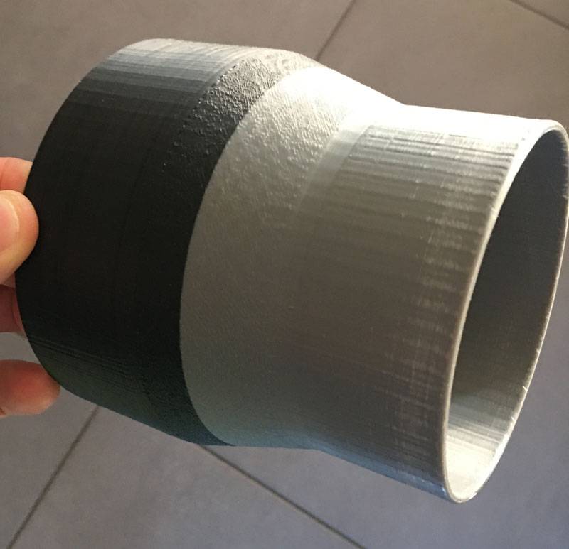

Michel vom Elsass Posté(e) Avril 1, 2020 Partager Posté(e) Avril 1, 2020 (modifié) Le 31/03/2020 at 09:24, Hobi a dit : Bonjour, ou avez vous charge le code source svp? Si vous avez compilé merci de placer le config.h et le pins_longer3d.h dans votre prochain message Ou alors c est un projet.bin? Pour moi c'est un projet.bin Le BL touch ne m'interresse pas particulièrement je souhaite pouvoir insérer une pause à un endroit précis afin de changer de filament et redémarrer pour mélanger du TPU et de l'ABS ou faire des pièces bi ou tri colore et pour le moment je n'ai trouvé que 2 solutions mais il faut être à coté de la machine 1) Appuyer sur pause la tête se dégage de la pièce en X et Y faire le changement et continuer à imprimer ça donne ça en 0,2 c'est un essais (les couleurs me permette de reconnaitre les diamètres de loin) 2) Plus dangereux utiliser le code G4 (qui fonctionne avec le firmware de base) mais cela implique de temporiser la pause en milliseconde Pxxx 1 min = 60000 ms et donc si quelque chose merdouille lors du changement de filament il faut prévoir de la marge en temps mais ça fait chauffer l'endroit ou l'on s'est arrêté puisque la buse reste sur place et la buse et le plateau continuent à chauffer et donc il y aura une trace sur le print. Avantage on est exactement a la couche souhaité. A moins qu'une âme charitable me montre comment faire un srcipt Gcode pour dégager la tête et revenir exactement au même endroit (juste X et Y) je pensait à intercaler ça dans le code juste après le commentaire du layer qui m’intéresse : ;LAYER:56 => J'ai aussi essayé de remplacer ";LAYER:" par M117 COUCHE : 98/56 mais M117 n'est pas reconnu G91 G1 F2400 Z-50 Y-50 G1 F1200 E-30 G4 P300000 ou S300 ? les deux fonctionnent à priori pour 5 minutes G1 F2400 Z50 Y50 Qu'en pensez vous suis je bon ? Merci Ps : je me suis un peu éloigné du sujet désolé Modifié (le) Avril 1, 2020 par Michel vom Elsass Lien vers le commentaire Partager sur d’autres sites More sharing options...
