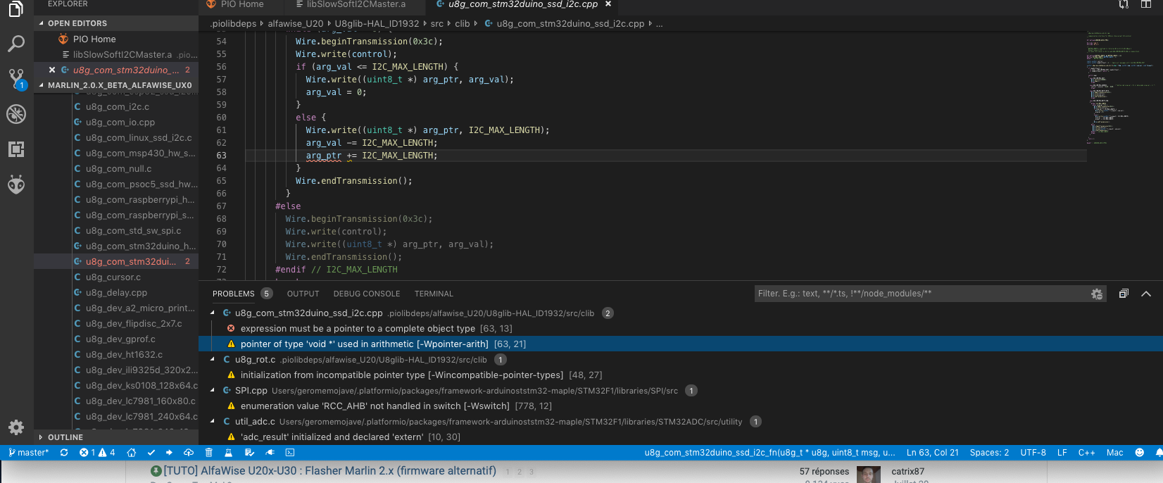

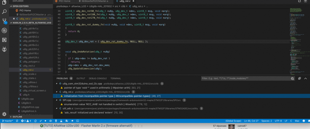

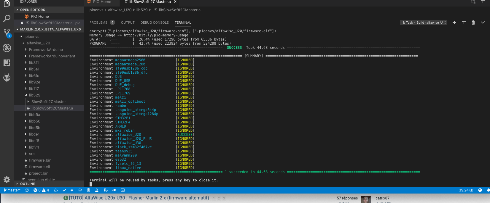

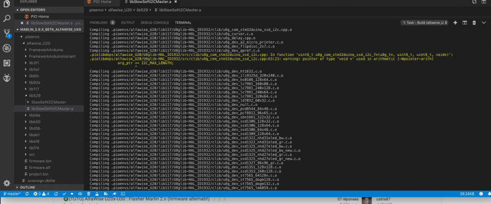

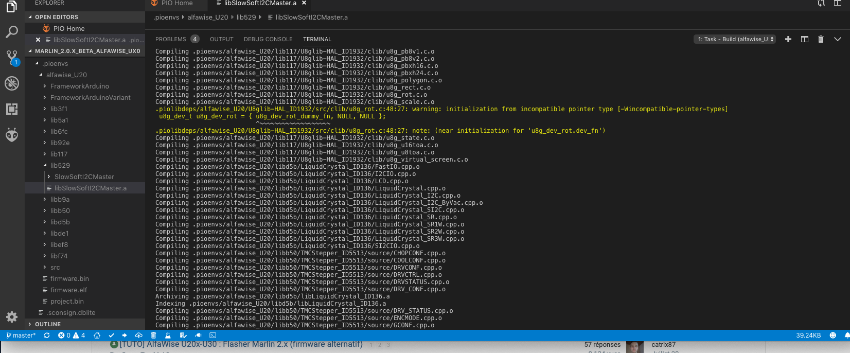

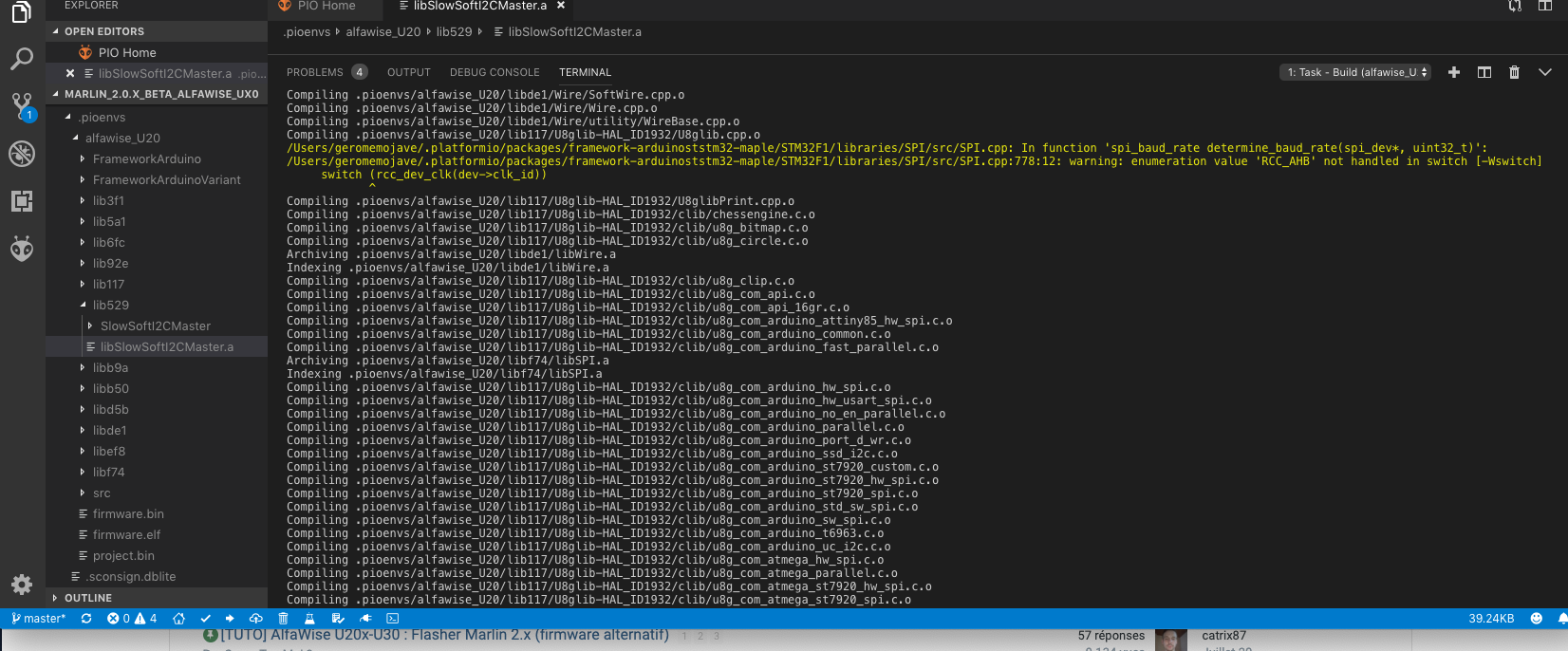

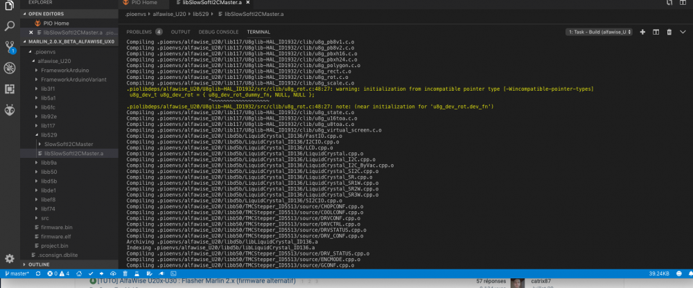

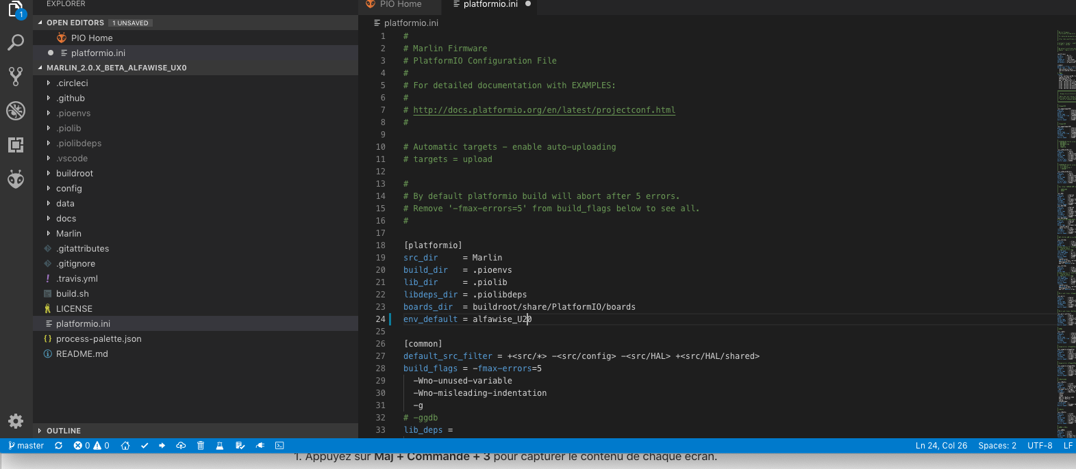

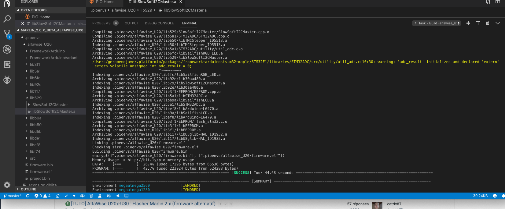

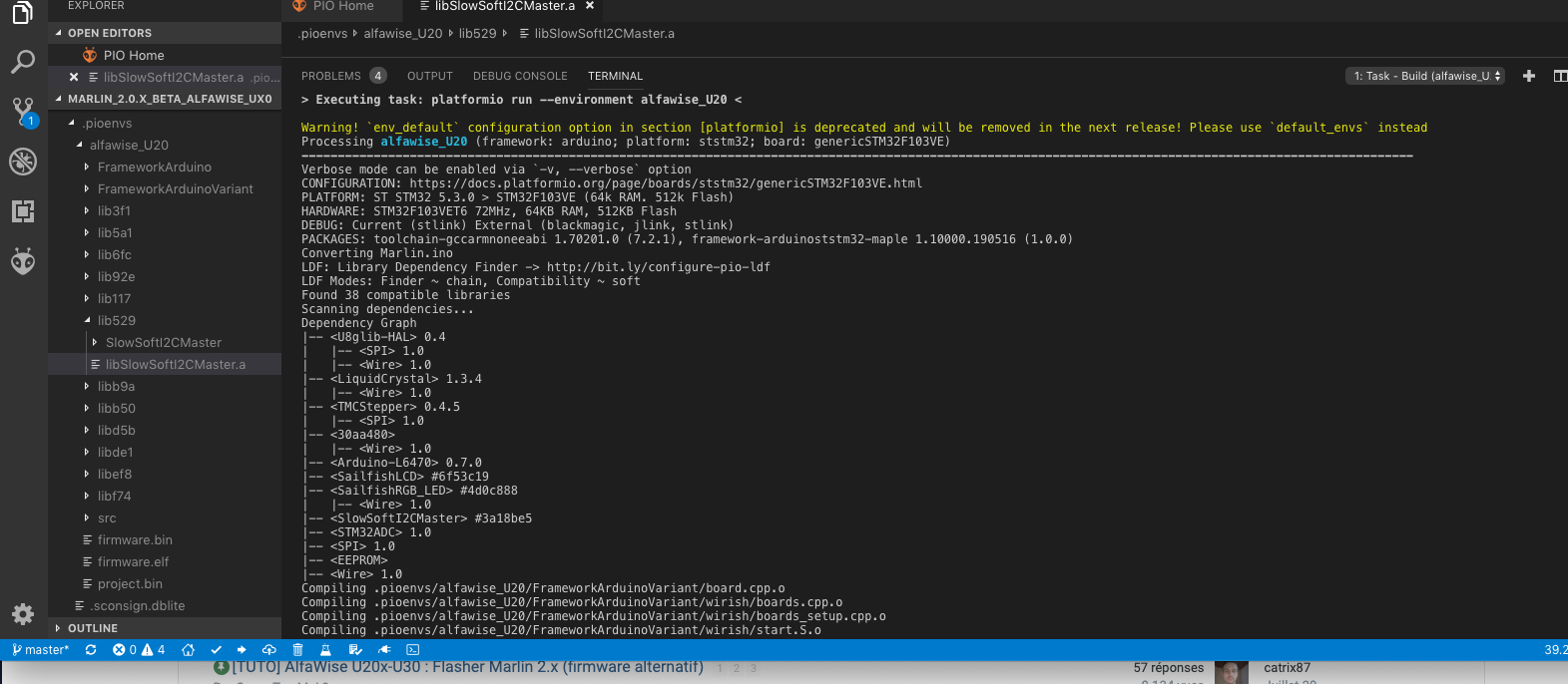

Lucuferus Posté(e) Juillet 29, 2019 Partager Posté(e) Juillet 29, 2019 Bonsoir à tous, ayant reçu ma commande de compozan (dont le fameu Bltouch) ainsi que l'E3DV6 de trianglab (me suis laisser tenté suite à la revu de @deamoncrack) et comme l'impression du support pour la tete E3D étant fini il fallait bien que je me lance dans la compil du fameux Marlin. Donc comme il y eu quelque changement entre le tuto et les fichiers sur le repo j'ai préférait faire un essai de compil tous simple c'est à dire sans faire de modification du marlin pour l'instant si ce n'est que declarer que c'est une U2O. (pour me faire la main sur les bases du processus de compil avant de faire des modif suite à mes achat) Voila ce que j'ai fait: à la ligne 24 j'ai mis U20 au lieu de 30 et c'est tous, vu que j'ai un écran 1,2 j'ai laisser comme c'était et je n'est touchez à rien d'autre. Est ce que c'est bon comme sa pour déclarer que c'est une U20 ou faut il faire autre chose ? J'ai lancé la compil et malgré que j'ai eu success J'ai eu des erreurs et le detail des erreurs notament cella en rouge celle juste jaune et les 2 autres aussi juste jaune mais apparement les fichier existes pas si j'ai bien compris Du coup je suis pas sure d'avoir fait les chose comme il faut si une âme charitable passé dans le coin et jetais un coup d'oeil à tous sa et me dire ce qu'il en pense sa serai sympa Merci d'avance Lucuferus. Lien vers le commentaire Partager sur d’autres sites More sharing options...
CacaoTor Posté(e) Juillet 29, 2019 Auteur Partager Posté(e) Juillet 29, 2019 (modifié) Salut, Les lignes jaunes ne sont que des warning. Rien de grave ou impactant. Les erreurs sont en rouge mais parfois pas forcément justifiées. SI la compilation a bien réussi et que les fichiers de sortie sont bons alors t'est OK Modifié (le) Juillet 29, 2019 par CacaoTor Lien vers le commentaire Partager sur d’autres sites More sharing options...

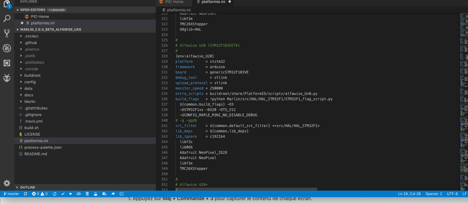

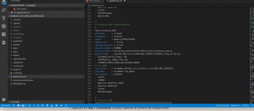

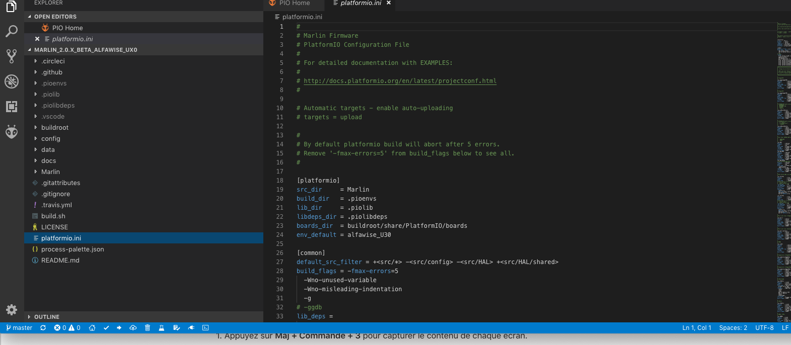

Lucuferus Posté(e) Juillet 29, 2019 Partager Posté(e) Juillet 29, 2019 (modifié) Ok merci @CacaoTor et du coup j'ai bon pour le debut ? suffit juste de mettre U20 au lieu de U30 dans le platformio.ini et plus besoin de décommenter quoi que soit soit dans le configuration.h pour spécifier le modele de la machine et la version de l'ecran. la ligne env_default = alfawise_U20 elle fait tous, c'est bien sa ? Modifié (le) Juillet 29, 2019 par Lucuferus Lien vers le commentaire Partager sur d’autres sites More sharing options...
Hobi Posté(e) Juillet 29, 2019 Partager Posté(e) Juillet 29, 2019 En effet c’est bien ça! Lien vers le commentaire Partager sur d’autres sites More sharing options...
Hobi Posté(e) Juillet 29, 2019 Partager Posté(e) Juillet 29, 2019 Pour éventuellement changer le ts si nécessaire remplacer le v12 par un v11 dans la section de platformio concernant l’environnement. C’est plus bas dans le fichier. Lien vers le commentaire Partager sur d’autres sites More sharing options...

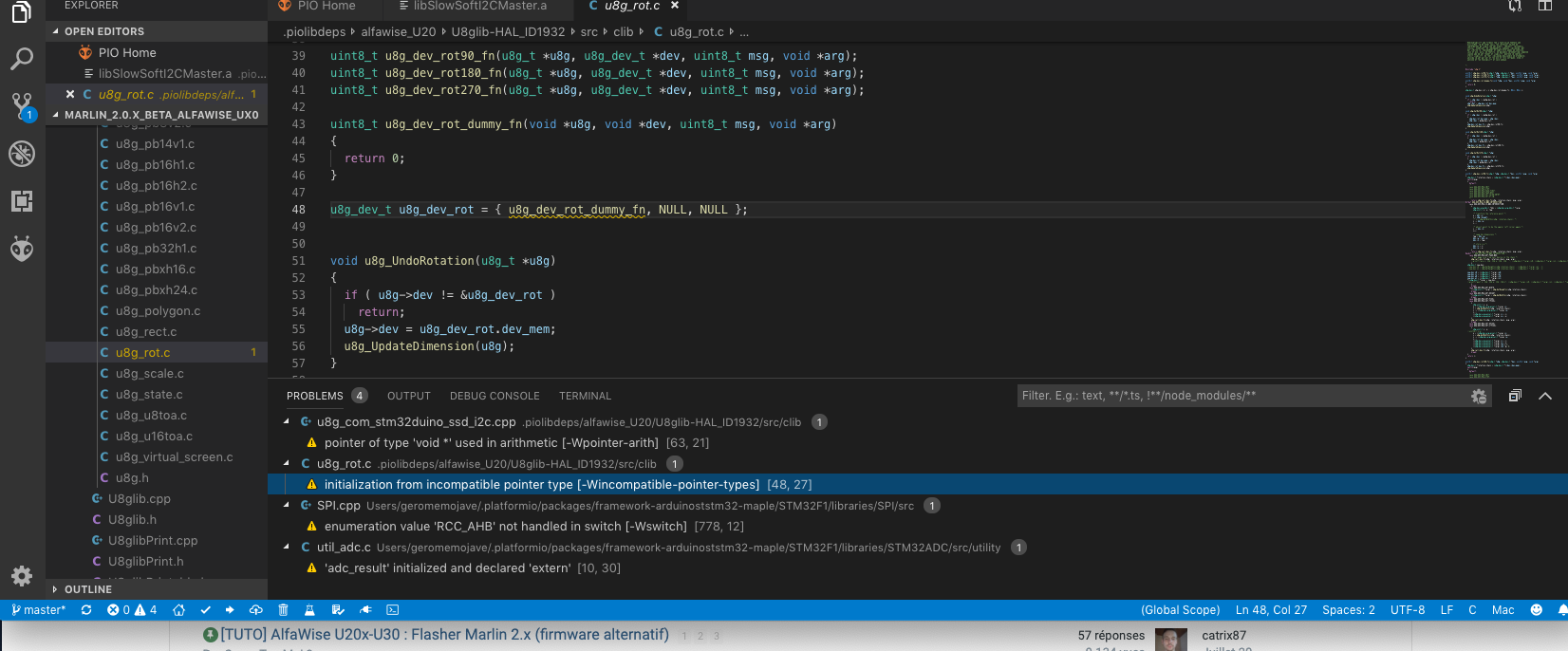

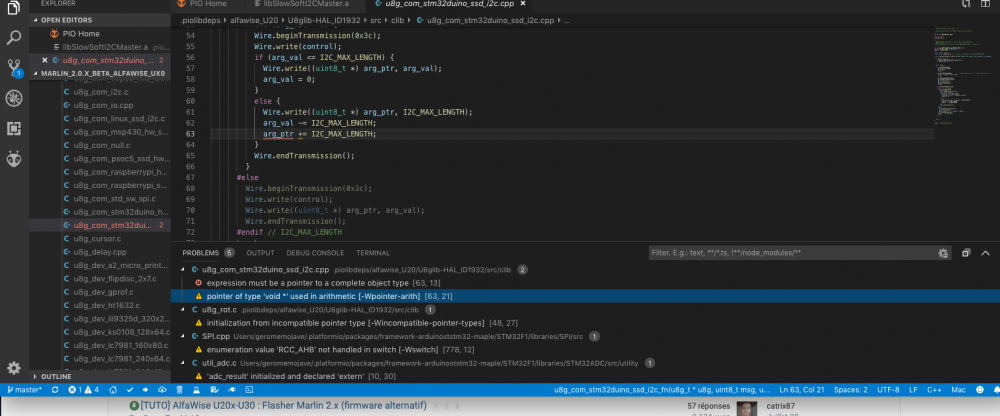

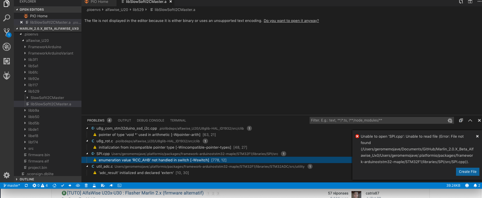

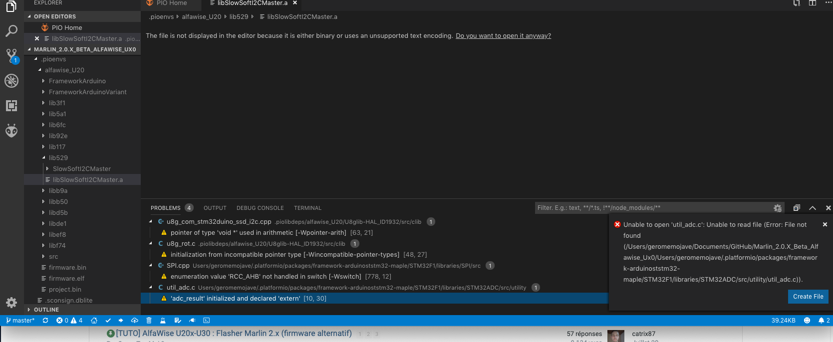

Lucuferus Posté(e) Juillet 30, 2019 Partager Posté(e) Juillet 30, 2019 Merci @Hobi par contre le fait qu'il y ai 2 erreur ou il manque des fichiers (si j'ai bien compris) c'est pas grave ? Unable to open 'util_adc.c': Unable to read file (Error: File not found (/Users/geromemojave/Documents/GitHub/Marlin_2.0.X_Beta_Alfawise_Ux0/Users/geromemojave/.platformio/packages/framework-arduinoststm32-maple/STM32F1/libraries/STM32ADC/src/utility/util_adc.c)). Unable to open 'SPI.cpp': Unable to read file (Error: File not found (/Users/geromemojave/Documents/GitHub/Marlin_2.0.X_Beta_Alfawise_Ux0/Users/geromemojave/.platformio/packages/framework-arduinoststm32-maple/STM32F1/libraries/SPI/src/SPI.cpp)). Lien vers le commentaire Partager sur d’autres sites More sharing options...
Hobi Posté(e) Juillet 30, 2019 Partager Posté(e) Juillet 30, 2019 Il ne devrait pas y avoir d’erreur... spi > le touch est gère en spi software donc ça ne va pas gêner. Util_adc ça cela peut être un problème. C’est lié à l installation dans platformio des packages stm32 a mon avis. Je regarderai cela... Lien vers le commentaire Partager sur d’autres sites More sharing options...
Lucuferus Posté(e) Juillet 30, 2019 Partager Posté(e) Juillet 30, 2019 Merci @Hobi un peut plus haut tu a les captures d'écran de ce que j'ai fait, et les erreurs que j'ai eu dont une en rouge. Je sais pas si sa à un rapport mais je suis sous mac. Lien vers le commentaire Partager sur d’autres sites More sharing options...

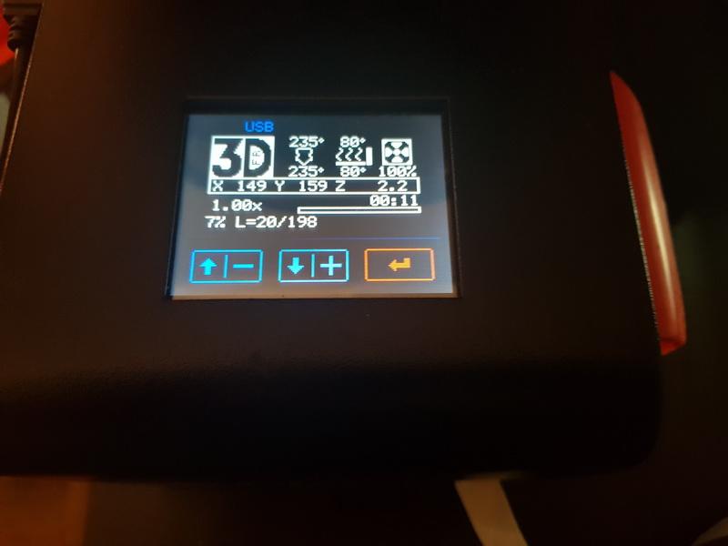

3d92Printer Posté(e) Juillet 30, 2019 Partager Posté(e) Juillet 30, 2019 (modifié) Bonjour à tous, Compilation et passage à marlin faits sans soucis avec vos précieux tutos et conseils , impression d'un cube de calibration en PETG, le résultat est déjà meilleur que le firmware Alfawise. La Qualité d'impression est très bonne, je dois quand même régler les Vref des drivers ? Lors de l'impression via octoprint , j'avais le pictograme de temprature bed (celui entre la temperature cible et la temperature effective ) qui clignotait, je ne sais pas si c'est normal ou pas ... pour la barre de progression je pense qu'il faudra installer un plugin octoprint pour qu'elle soit mise à jour. J'ai aussi lancé un autotune Pid Hotend qui m'a retourné ce résultat : Kp 16.26 / Ki 0.85 / Kd 77.55, je mets à jour donc le fichier Configuration.h, mais celui du bed, Gcode " M303 E-1 C8 S90 " m’a retourné une erreur " Recv: PID Autotune failed! timeout ". J’en refais un deuxième qui me retourne ce résultat : Kp 424.91/Ki 81.54 /Kd 553.55, mais j’avais relancé le test alors que le bed était déjà à 60 degrés, c’est valable ou il faut vraiment un démarrage à froid ? Edit : J'ai refait l'autotune Bed mais avec une temprature de 80° " M303 E-1 C8 S80 " en repartant d'un plateau presque à froid résultat : Kp 280.52/Ki 53.02/Kd 371.05 Merci pour votre aide Modifié (le) Juillet 30, 2019 par 3d92Printer Ajout d'informations Lien vers le commentaire Partager sur d’autres sites More sharing options...
Hobi Posté(e) Juillet 30, 2019 Partager Posté(e) Juillet 30, 2019 Les vref sont à priori réglés correctement d origine. Pour le pid du bed, il me semble que @CacaoTor avait au début rallonge le délai de timeout . Essayes donc avec vos coefficients de pid trouvés avec le bed pas tout à fait froid . 1 Lien vers le commentaire Partager sur d’autres sites More sharing options...
3d92Printer Posté(e) Juillet 30, 2019 Partager Posté(e) Juillet 30, 2019 il y a 5 minutes, Hobi a dit : Les vref sont à priori réglés correctement d origine. Pour le pid du bed, il me semble que @CacaoTor avait au début rallonge le délai de timeout . Essayes donc avec vos coefficients de pid trouvés avec le bed pas tout à fait froid . Merci @Hobi , j'entre les nouveaux pids dans le fichier Configuration.h et je compile à nouveau ... il y a des signes qui peuvent nous indiquer que les reglages sont mal fait ? J'ai changé ma carte mère V07 par une VOG , apparement les Vref sont bien reglés , je mesurerai quand même quand j'ouvrirai pour installer le BLtouch. Lien vers le commentaire Partager sur d’autres sites More sharing options...
Hobi Posté(e) Juillet 30, 2019 Partager Posté(e) Juillet 30, 2019 Mauvais réglage de pid = erreur de chauffe au milieu d’un print! C’est l effet! 1 Lien vers le commentaire Partager sur d’autres sites More sharing options...
