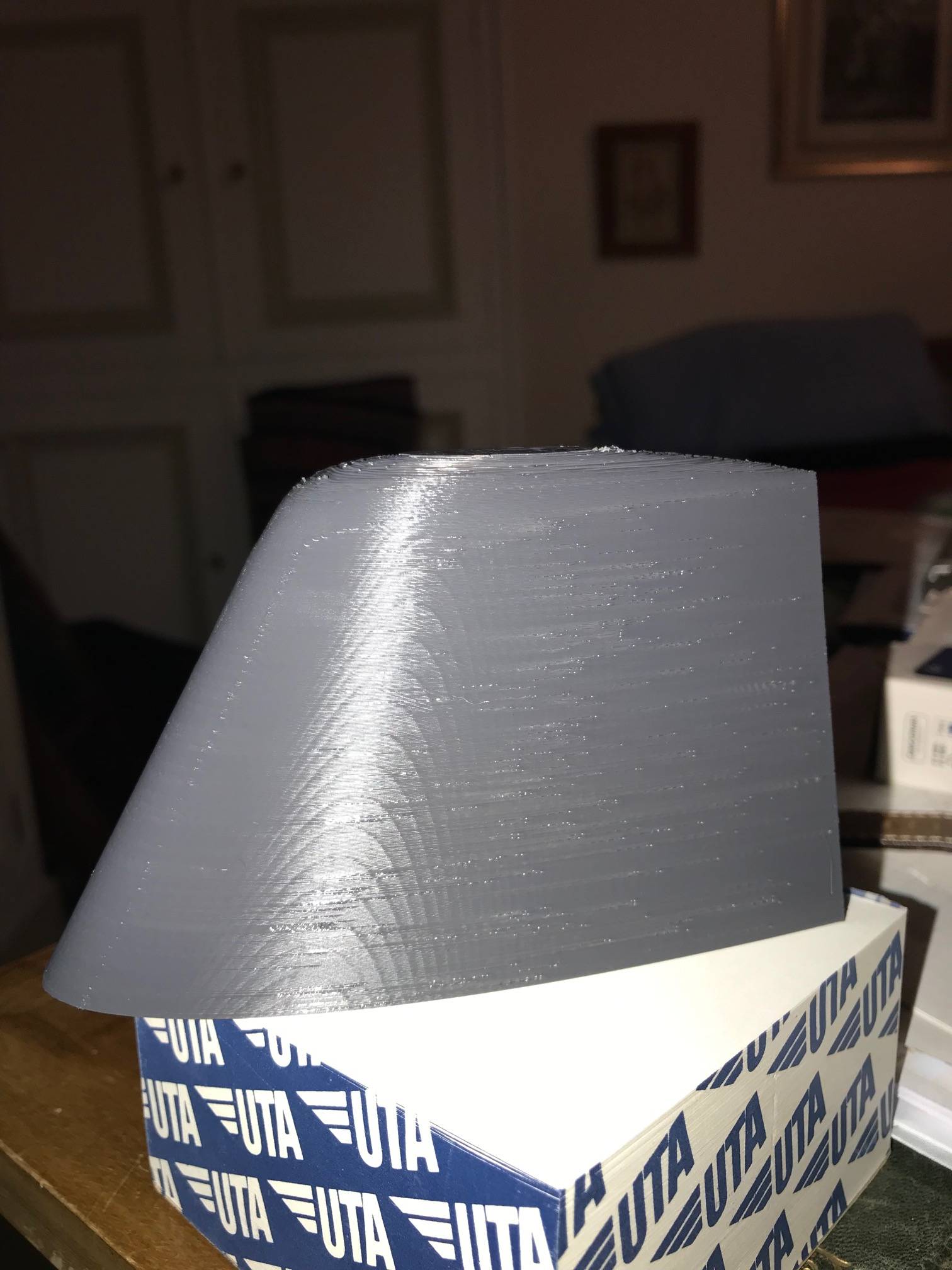

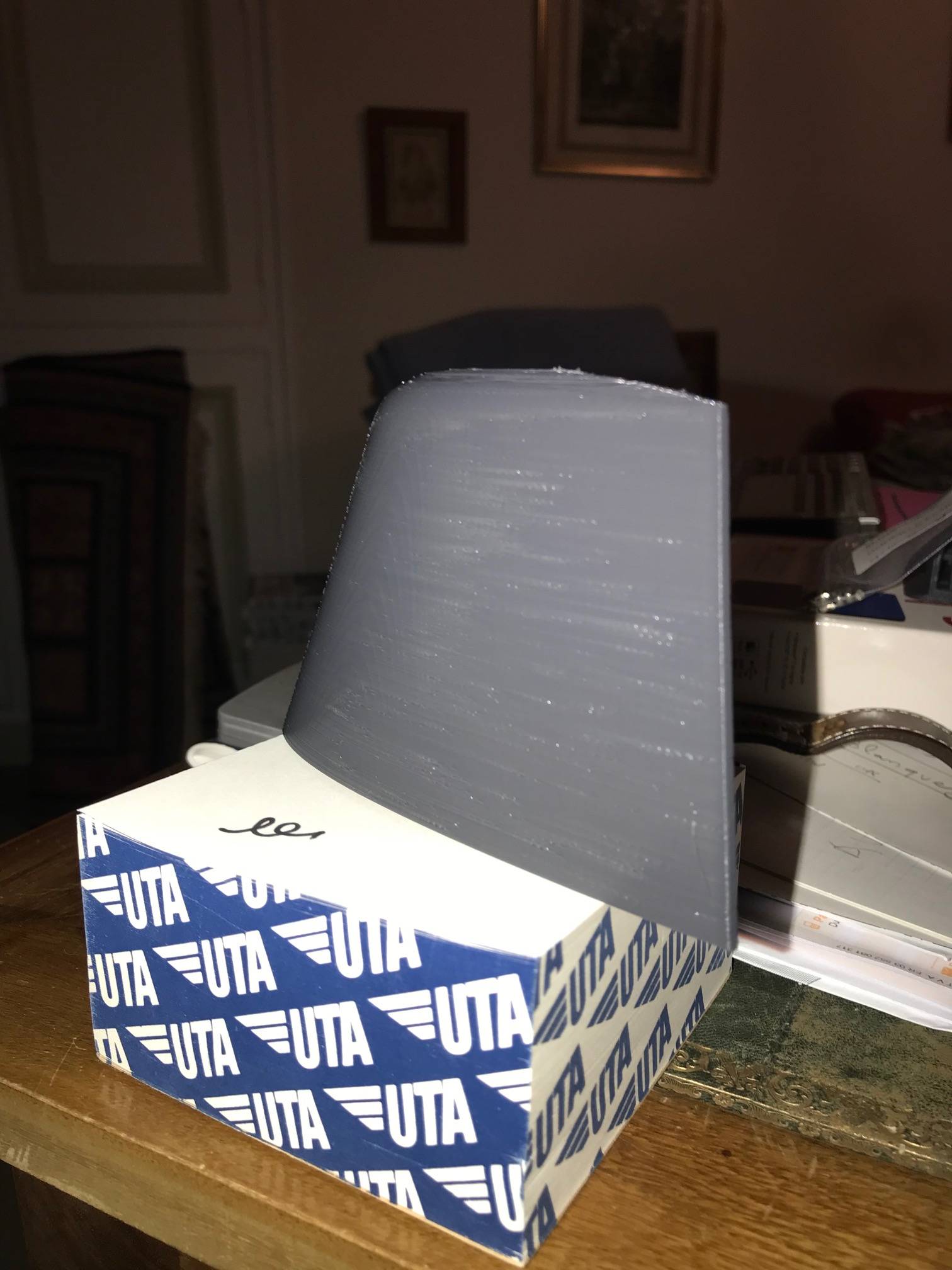

Hobi Posté(e) Décembre 25, 2019 Posté(e) Décembre 25, 2019 (modifié) Bon, je me suis remis à imprimer des pieces en PLA de base grossiste 3D, et j'ai des soucis. Pouvez vous partager les profils CURA que vous utilisez SVP? en 0.2mm.... vitesse normale J'imprime a 60mm/s, T = 200, et j'ai l'impression qu'a chaque reprise apres un travel, j'ai de la sous extrusion... Et en plus, des petits patés un peu partout. j'ai essaye de change la retractation ( 5), et la vitesse de retractation ( 70), mais pas d'amelioration. La bobine de PLA est toute neuve, juste déballée / sous vide. La masse du la bobine peut elle gener l'extrudeur? Faut il monter de roulements pour que la bobine tourne librement? Ma config est marlin2.0.x BL touch tête mk8 d origine....et je n ai pas changé les paramètres par rapport au repo! Modifié (le) Décembre 25, 2019 par Hobi
Hobi Posté(e) Décembre 26, 2019 Posté(e) Décembre 26, 2019 Ca va bien mieux avec 2.5mm de retraction, et 50mm/s....

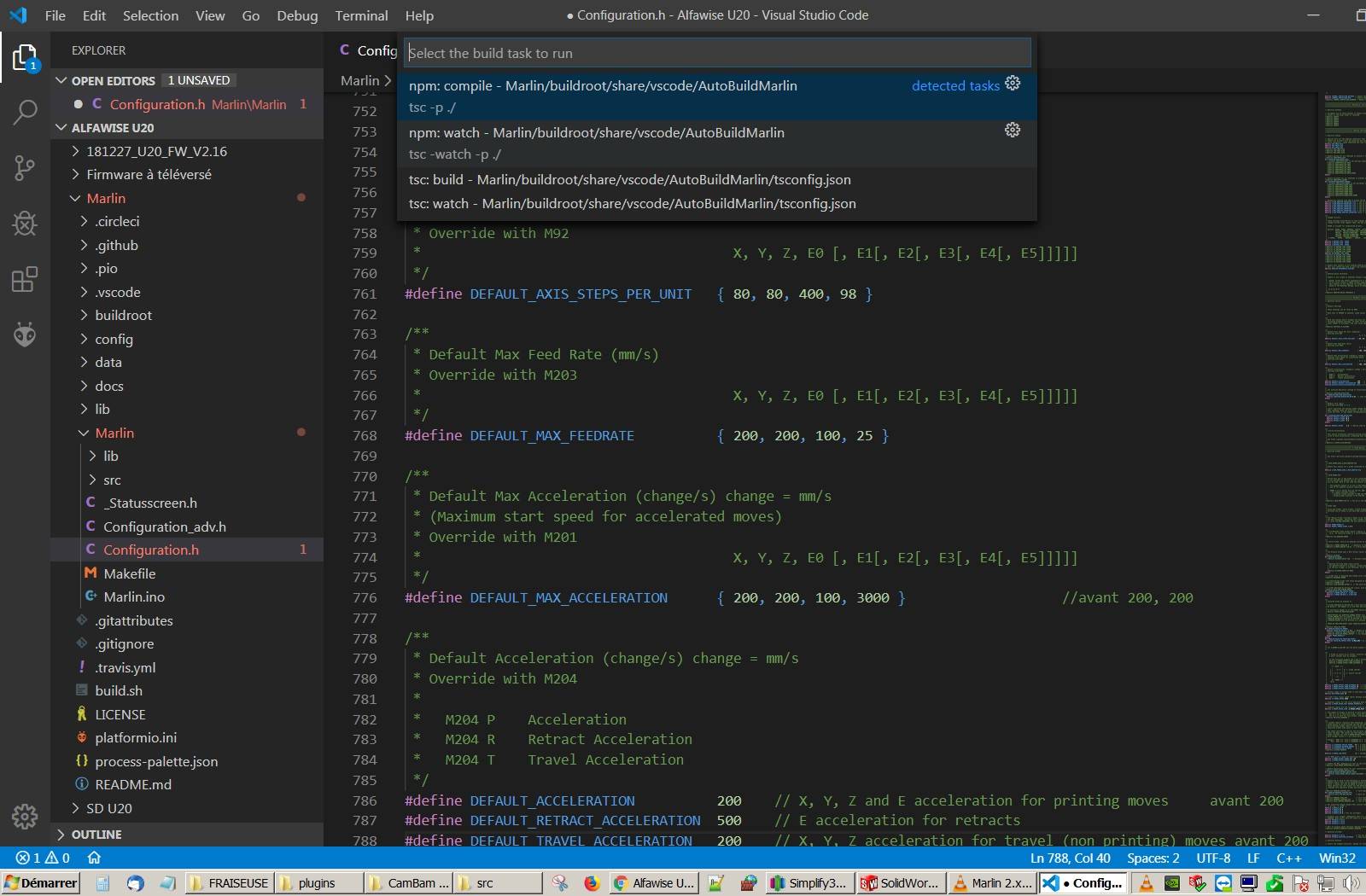

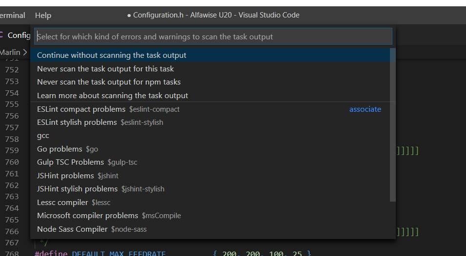

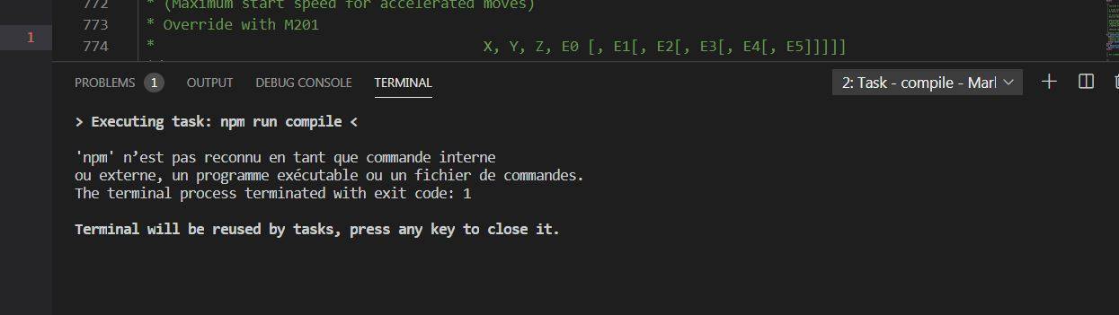

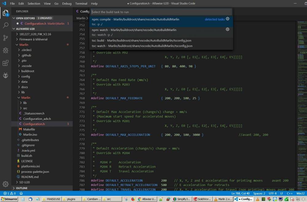

diiity Posté(e) Janvier 30, 2020 Posté(e) Janvier 30, 2020 (modifié) Bonjour, J'ai une U20 avec la carter mère de base et j'i donc installé marlin 2. Tout fonctionne à merveille sauf que comme je la trouve lente par rapport au temps estimé par cura ou simplify, j'ai voulu la boooster un peu en modifiant 2 lignes. LIGNE 776 #define DEFAULT_MAX_ACCELERATION { 500, 500, 100, 3000 } //avant 200, 200 LIGNE 786 #define DEFAULT_ACCELERATION 500 // X, Y, Z and E acceleration for printing moves avant 200 #define DEFAULT_RETRACT_ACCELERATION 500 // E acceleration for retracts #define DEFAULT_TRAVEL_ACCELERATION 500 // X, Y, Z acceleration for travel (non printing) moves avant 200 tout cela sous platetormIO seulement il ne veut pas le compiler. Quand j'ouvre le terminal et que je fais Run Build Task, j'ai un message d'erreur voir la capture 1, je clique sur le lien capture 2 et j'ai le message d'erreur capture 3 Et si je clique sur le PROBLEMS 1, j'ai ce message :{ "resource": "/d:/Modelisme/CNC/Imprimante_3D/CARTESIENNE/Alfawise U20/Marlin/Marlin/Configuration.h", "owner": "C/C++", "code": "1696", "severity": 8, "message": "Erreurs #include détectées. Mettez à jour includePath. Les tildes sont désactivés pour cette unité de traduction (D:\\Modelisme\\CNC\\Imprimante_3D\\CARTESIENNE\\Alfawise U20\\Marlin\\Marlin\\src\\Marlin.cpp).", "source": "C/C++", "startLineNumber": 1, "startColumn": 1, "endLineNumber": 1, "endColumn": 1 } Quel est le problème? diiity Modifié (le) Janvier 30, 2020 par diiity
Arasstal Posté(e) Février 1, 2020 Posté(e) Février 1, 2020 Bonjour, j'ai le même problème. Si je met mets dans le répertoire de base de Marlin via le Terminal(comme le screen du dessus) et que je force la compilation avec la command platformio run, la compilation se termine bien. Seulement après flashage la machine reste sur les deux barres vertes à fond et se bloque. Si je force le reboot, Marlin semble se lancer car le BL Touch fait son test, mais écran noir et impossible de se connecter via le câble USB et Octoprint. J'ai tenté de revenir sur du STM32 vers 5.3 idem. Versions actuelles: Visual studio Code 1.41.1 PlateformIO IDE: 1.10.1 STM32: 5.3.0 ou 5.6.0 Une idée ?
Hobi Posté(e) Février 1, 2020 Posté(e) Février 1, 2020 J ai compilé le tag 2.0.1 ce matin et ça marche. J’imagine qu une mise à jour de platformio ou bien vscode a encore cassé la compil.... le lib stm doit pas poser de problème. Essayez de réinstaller une version plus ancienne de platformio... dec2019...
diiity Posté(e) Février 1, 2020 Posté(e) Février 1, 2020 Pour ma part, je n'ai fait aucune mise à jour, j'ai passé ma U20 sous marlin il y a une 15 de jours environ et ça fonctionnait très bien. Quelques jours après le passage sous marlin, j'ai fait une seconde compilation à cause de la tête baladeuse, et là aussi pas de souci. et puis voilà j'ai voulu recompiler pour faire des modif de vitesse et là ça plante.
Arasstal Posté(e) Février 1, 2020 Posté(e) Février 1, 2020 Ca y est ça refonctionne ! J'ai commencé par supprimer mes répertoires de données(.vscode et .platformio) dans mon profile utilisateur windows, ce qui reset tout la conf VScode -> Idem Je suis repassé sur Python 3.7.5 -> Idem J'ai retrogradé ma version de platformIO IDE -> Idem J'ai retrogradé ma version de STM32 en 5.3 -> Idem Au final j'en suis revenu à reprendre la source de Marlin sur git et tenter une compile -> OK Quelque chose a du mettre la grouille dans mon projet Marlin, pourtant la dernière compile fonctionnait bien. En espérant que ça ne se reproduise pas
diiity Posté(e) Février 2, 2020 Posté(e) Février 2, 2020 Il y a 19 heures, Arasstal a dit : Ca y est ça refonctionne ! J'ai commencé par supprimer mes répertoires de données(.vscode et .platformio) dans mon profile utilisateur windows, ce qui reset tout la conf VScode -> Idem Je suis repassé sur Python 3.7.5 -> Idem J'ai retrogradé ma version de platformIO IDE -> Idem J'ai retrogradé ma version de STM32 en 5.3 -> Idem Au final j'en suis revenu à reprendre la source de Marlin sur git et tenter une compile -> OK Quelque chose a du mettre la grouille dans mon projet Marlin, pourtant la dernière compile fonctionnait bien. En espérant que ça ne se reproduise pas En faite, tu as tout supprimé et réinstallé, y compris marlin?
