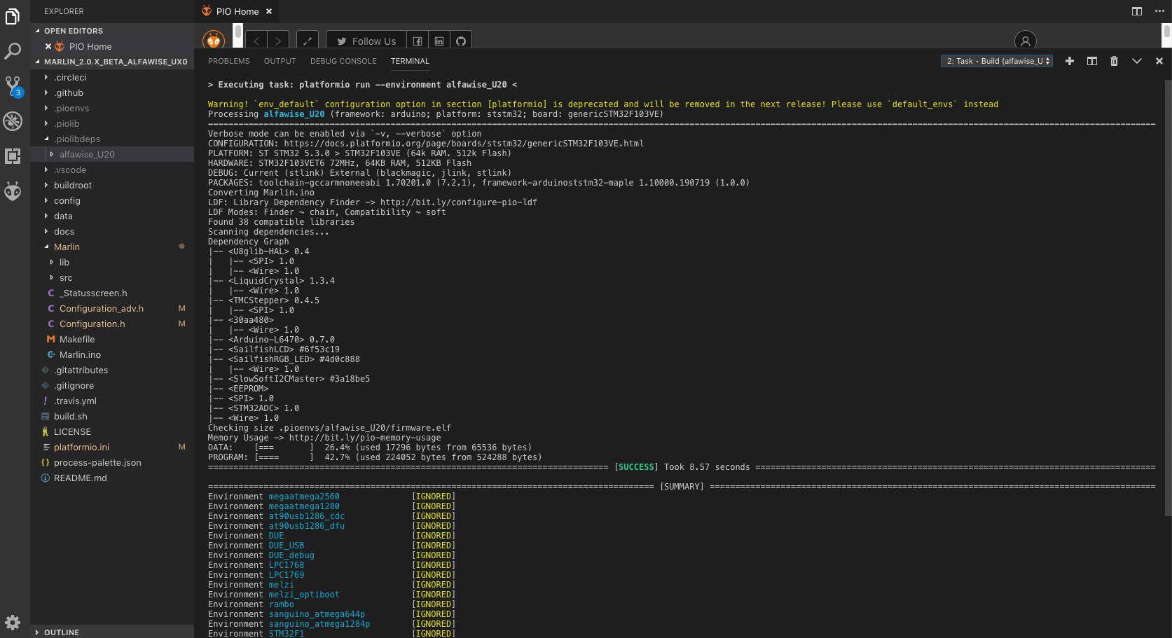

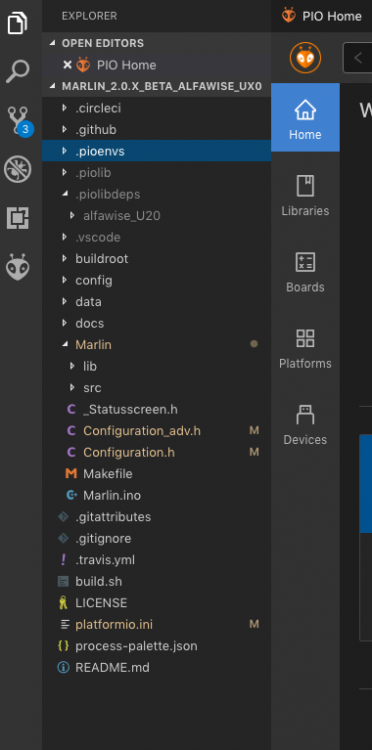

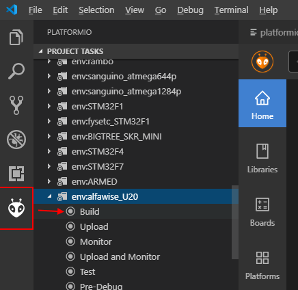

Et ayant trouver la solution à toutes ces erreurs je vous le post au cas ou quelqu'un aurais le même genre de problème car la solution a été un pur hasard.

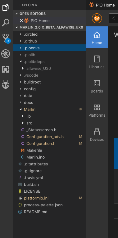

Quand dans le fichier platformio.ini on déclare le type de machine qu'on a il y a un dossier dans .piolibdeps qui se crée même si on ne lance pas le run build task du terminal (en l'occurrence pour moi affawise_U20).
432015839_Capturedecran2019-08-06a18_10_03.thumb.png.e2cd2bb3fe3f730215db27cc31a43d16.png
Honnêtement je ne me rappelle absolument pas du tous pourquoi j'ai décidé de supprimer ce dossier. Or aussitôt supprimer il se récré.

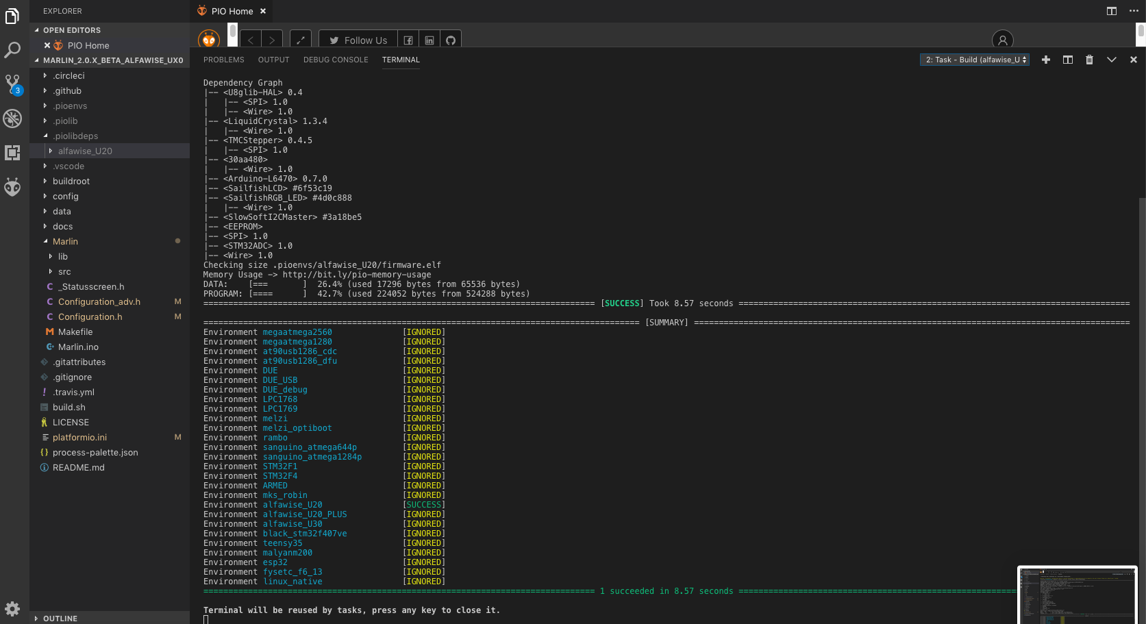

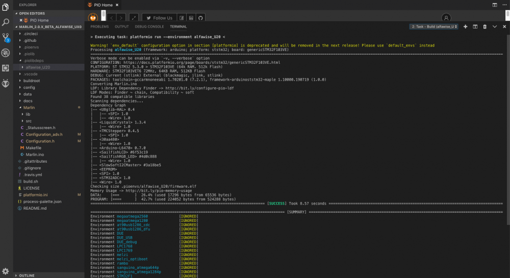

Mais après la re-création de ce dossier j'ai par hasard relancé le run build task et la sa a marché.
270598408_Capturedecran2019-08-06a18_12_24.thumb.png.a8a41bf849d6595426292ae95cb3ccef.png
1579043025_Capturedecran2019-08-06a18_12_28.thumb.png.9edbed6ecd514ef7920c988adf35d8d7.png
Par contre si je supprime le dossier alfawise_U20 dans .pioenvs et que je relance le run build task j'ai les même erreur qu'au debut qui revienne et même si je refait encore une compil avec run build task toujours les erreurs, je suis encore obligé de supprimer le dossier dans .piolibdeps (par contre il ne faut pas supprimer celui de .pioenvs) pour que sa marche sans erreur.
C'est vraiment bizarre.
En tous cas si d'autre rencontre les même problème j'espère que sa pourra les aiders.
A tous hasard @Hobi ou @Epsylon3 vous n'auriez pas une idée du pourquoi il faut que je fasse comme sa pour que la compil marche sans erreur ?
Modifié (le) par Lucuferus
Ah Bhein désolé non, car toucher aux répertoires de platformio c est pas une bonne idée !!!
la seule chose à faire est en effet de choisir le type d imprimante dans platformio.ini et c est tout !
Ah encore mieux! C est nouveau dans platformio??
Ah j avais jamais vu ça! Bon Bhein on apprends tous les jours!!
Encore plus simple comme sa. Sa évite de se tromper dans le choix de run Build task

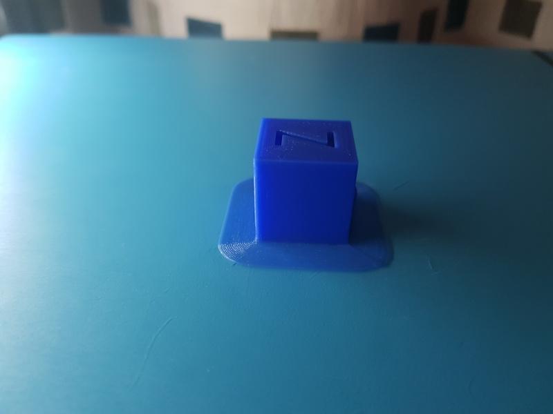

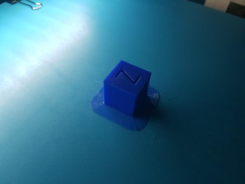

j ai re réglé mes roulettes et réussi à supprimer mes points durs sur z ( en attendant celles en pc de compozan) et avec l axe z bien libre, qui tombe tout seul avec la gravité, j espérai avoir une première couche superbe avec le BL touch. Bhein non!
L un d entre vous chez qui la première couche est propre même  avec un bed tordu peux il m envoyer l en-tête de ses gcodes svp? J ai du faire une erreur ...

de mon Cote j ai mis le g28/g29 dans le gcode et je n ai pas le m420 s1... et ça foire lamentablement. D un côté première couche écrasée et de l autre décollée ....
faire un G29 "charge" (en fait garde) le leveling.. mais probable qu'un G28 l'efface.
